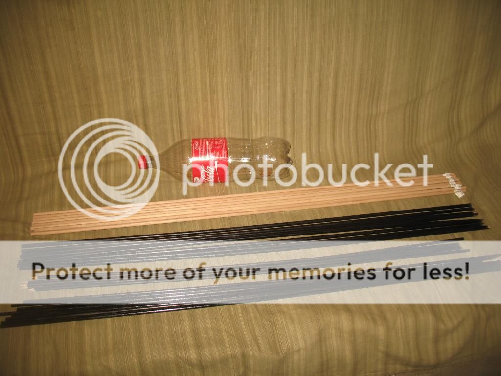

Danas sam ofarbao 6 tiplova od 6mm u crnu boju... Pravim strele u crnoj boji sa crvenim percima i zicom kao vrh.
Isekao sam ih na 90cm i zavrsicu ih ovih dana, kako vreme dozvoli....
Da naglasim potpuno amaterski se ovim bavim i samouk sam tao da mi iskusni clanovi ne zamere....

Slike govore vise od 1000 reci....
90cm dugacke, 8mm siroke, zica na vrhu, farbane u crno i zaperca od inpregnirane trake....
[img][/img]

Bukovi tiplovi 6mm i 8mm
[img][/img]

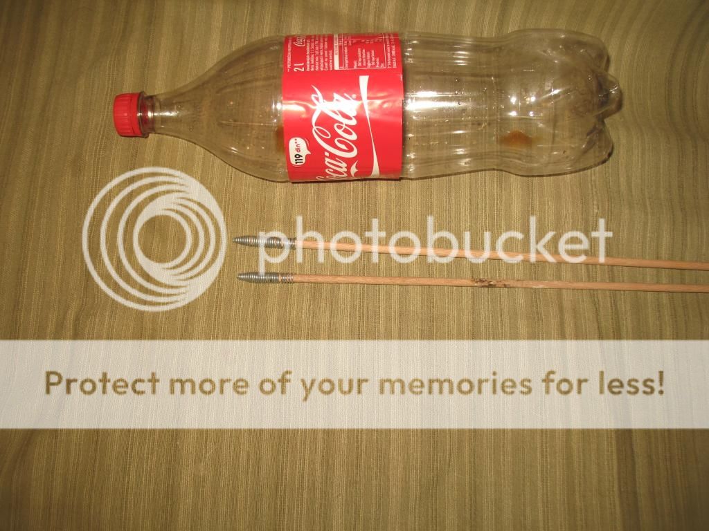

Pravio sam dva vrha.....
[img][/img]

Vrhovi od pocinkovane zice....
[img][/img]

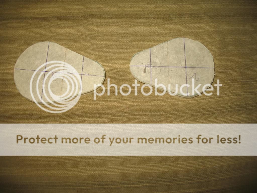

Nesto gledam i pade mi na um.... kako da napravim kompaund bow (kombinovani luk ako dobro znam....)
Uzmem 3mm pleksiglas i prelepim na njega papir samolepljivi za krecenje..... Da bi mogao pisati po njemu.
Isecem 4 elipse i dve za par mm krace (ukupno 6 elipsi....)...
Posto nemam adekvatan lepak probacu sa epoksi smolim da vidim kako lepi..... Sad sam zalepio jedno parce pleksiglasa da vidim kakav je efekat....
Ideja mi je :
Da posto je to sve debljine 9mm isecem plasticnu cev za bar 12mm i ekscentricno postavim sraf kroz nju.
Sraf je navijen celom duzinom i bez glave je. Izmem 6 sajbni i sva parceta od tipladuzine od 8mm.
Slazem pleksiglas okolo dve sajbne, matica, sajbna, tipl, sajbna, matica.... (tako i sa druge strane...)
Sad sam skinuo stegu i mislim da je jako lepo zalepio pleksiglas..... izgleda da ce biti nesto od toga.....

PostajNaslov: Re: izrada vrha za strijelu   14.11.14 20:12
Pokusao sam da napravim tockice za kompaund....
Pravljene su od pleksiglas....

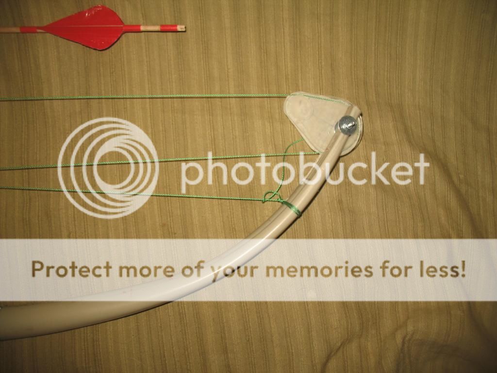

PostajNaslov: Re: izrada vrha za strijelu   15.11.14 0:25
Odprilike sam ovako zamislio....

PostajNaslov: Re: izrada vrha za strijelu   15.11.14 18:56
Ne radi.....
Prvo je tanka struna pa je pukla na trecem pucanju,
Drugo elipse se ne vrte vec se kanap sam steze oko njih....
Danas sam doradio i upleo duplu strunu, i doradio pogonsku elipsu.. moram jos donji i mislim da ce biti ok.....

Zavrsio sam kombinovani luk i radi ali nisam zadovoljan... Slab je, jer mi se cini da kanap se isteglio.... Imam drugi ili cu najlon da stavim....
