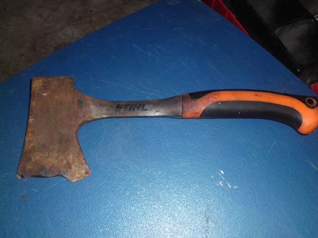

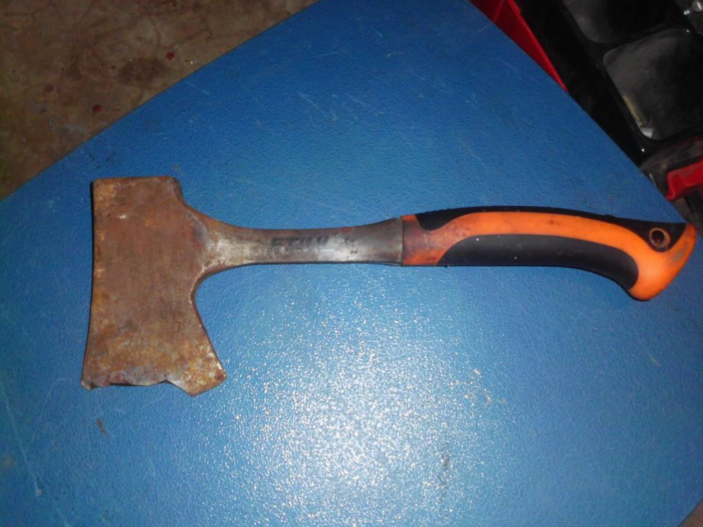

ja medu ostalog posjedujem i ovu sjekiru pa me zanima dali sta vrijedi to jest jeli bolja od hvaljene GB na sav glas ,jer prijatelju ovoj ne ispada rucka,isto tako sam dobio futrolu uz nju i kosta smjesnu cifru,zakaljena na 60hrc
fjuuu nisam pratio ovu temu nisu mi sjekire fetis, kad ono ovdje pravi "rat" pretplacujem se!
ante ova sjekira je smece, adem sad u podrum da je poslikam i pokazem sta se mojoj dogodilo prilikom bezazlenog rezanja korjena od stare tresnje

evo je
a nisam bas bas neka mrcina

ovo baš ne liči na dobro.
jesi to piknuo u kamen ili u korjen?
no ako ih djele uz motorke i jeftine su to u startu nije dobra polazna točka za kvalitetan alat.
šteta svidjeo mi se profil glave, nije zdepasta.

navi, pa ja sam iz slavonije a ne iz dalmacije otkud mi kamen u zemlji
meni je sjekira dizajnom UVAU al nije dugo potrajala, bice red skupljat lovu za onu small gb "ili otic u bosnu kod kovaca"
ante kaze da je zakaljena na 60hrz nije li to previse za sjekiru, i da je to mozebitan razlog pucanja ove moje?

Strašno.
Malo je oprezno poravnaj brusilicom i naoštri je i biće ko nova.

nema kvalitetne robe za malo para,
ono što je jeftino samo izgleda kao da vrijedi, baš kao i brdo ultrajeftinih kineskih reznih alata, no sva sreća da dobar dio ljudi ono što kupi uopće ne koriste pa nikada ni ne saznaju kakvu su kramu kupili, isto je i sa sjekirama mislim da trebaju proči godine pa da stvarno znamo koja valja i koja je stvarno dobro nasađena. u 30 godina cjepanja ja sam skužio što meni odgovara i neda mi se više experimentirati kad već imam ono što trebam.

@Quanah, ako će to poravnavati brusilicom otkalit će oštricu, treba to isjeći nekakvim "hladnijim" načinom, ili ju krknit kutnom pa ponovo napraviti TO..

vidi se da linija pucanja prati liniju diferencijalnog kaljenja, rado bih čuo mišljenje ljudi koji su potkovani u tome (karlo, recimo).
