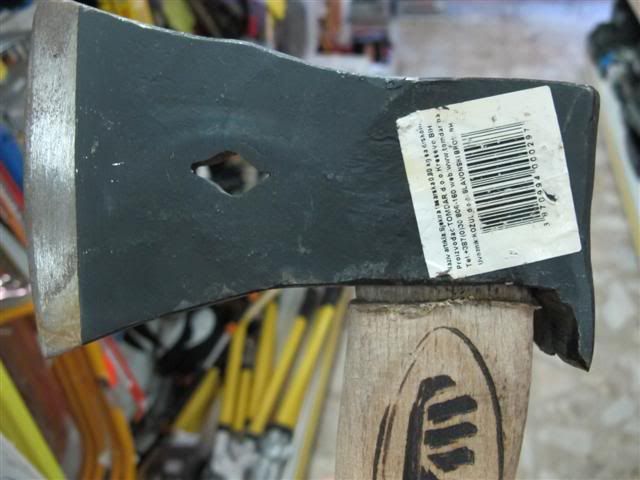

ante5555 je napisao/la:
ja medu ostalog posjedujem i ovu sjekiru pa me zanima dali sta vrijedi to jest jeli bolja od hvaljene GB na sav glas ,jer prijatelju ovoj ne ispada rucka,isto tako sam dobio futrolu uz nju i kosta smjesnu cifru,zakaljena na 60hrc
fjuuu nisam pratio ovu temu nisu mi sjekire fetis, kad ono ovdje pravi "rat" pretplacujem se!
ante ova sjekira je smece, adem sad u podrum da je poslikam i pokazem sta se mojoj dogodilo prilikom bezazlenog rezanja korjena od stare tresnje
Broj postova : 270
PostajNaslov: Re: sjekira, alat bez kojeg se ne moze   02.03.12 1:32
evo je
a nisam bas bas neka mrcina
PostajNaslov: Re: sjekira, alat bez kojeg se ne moze   02.03.12 1:45
ovo baš ne liči na dobro.
jesi to piknuo u kamen ili u korjen?
no ako ih djele uz motorke i jeftine su to u startu nije dobra polazna točka za kvalitetan alat.
šteta svidjeo mi se profil glave, nije zdepasta.
Broj postova : 270
PostajNaslov: Re: sjekira, alat bez kojeg se ne moze   02.03.12 2:01
navi, pa ja sam iz slavonije a ne iz dalmacije otkud mi kamen u zemlji
meni je sjekira dizajnom UVAU al nije dugo potrajala, bice red skupljat lovu za onu small gb "ili otic u bosnu kod kovaca"
ante kaze da je zakaljena na 60hrz nije li to previse za sjekiru, i da je to mozebitan razlog pucanja ove moje?

PostajNaslov: Re: sjekira, alat bez kojeg se ne moze   02.03.12 2:02
Strašno.
Malo je oprezno poravnaj brusilicom i naoštri je i biće ko nova.

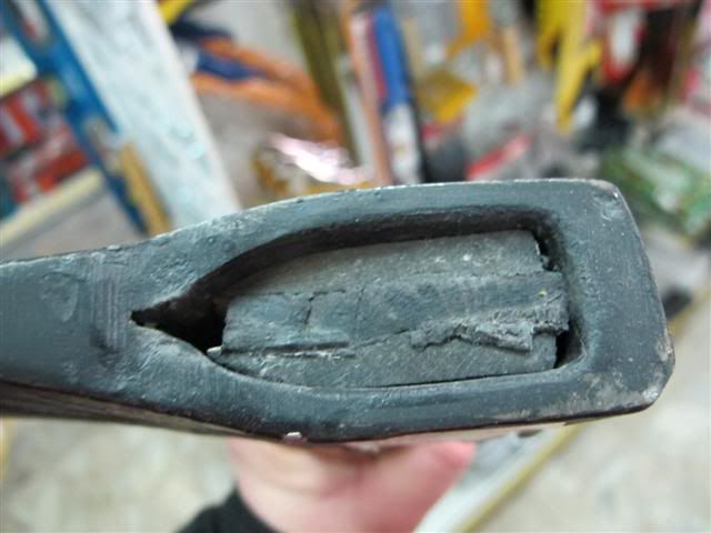

PostajNaslov: Re: sjekira, alat bez kojeg se ne moze   02.03.12 2:25
Pozdrav svima!
Imam pitanje uz ovo na slici koje sam oznacio plavim strelicama..
Dal je bitna debljina sjekire na tom mjestu koje sam oznacio!?
p.s rtiduti posudio sam tvoju fotku koju si stavio par stranica prije..nadam se da nije bed
PostajNaslov: Re: sjekira, alat bez kojeg se ne moze   02.03.12 2:29
nema kvalitetne robe za malo para,
ono što je jeftino samo izgleda kao da vrijedi, baš kao i brdo ultrajeftinih kineskih reznih alata, no sva sreća da dobar dio ljudi ono što kupi uopće ne koriste pa nikada ni ne saznaju kakvu su kramu kupili, isto je i sa sjekirama mislim da trebaju proči godine pa da stvarno znamo koja valja i koja je stvarno dobro nasađena. u 30 godina cjepanja ja sam skužio što meni odgovara i neda mi se više experimentirati kad već imam ono što trebam.
dobra ti je ona sa slavonijom i kamenom

PostajNaslov: Re: sjekira, alat bez kojeg se ne moze   02.03.12 2:33
@Quanah, ako će to poravnavati brusilicom otkalit će oštricu, treba to isjeći nekakvim "hladnijim" načinom, ili ju krknit kutnom pa ponovo napraviti TO..
@nix1909
Bitno je, naravno, iako ovo su tesarske sjekirice koje nisu za teže poslove tako da ne bi trebalo pucati, jedino malo ugrijati u rukama ili kraj vatre na velikim hladnoćama..

Broj postova : 894
PostajNaslov: Re: sjekira, alat bez kojeg se ne moze   02.03.12 10:30

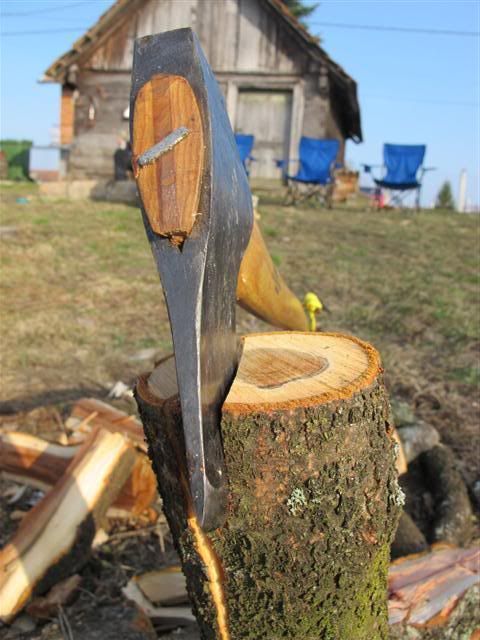

vidi se da linija pucanja prati liniju diferencijalnog kaljenja, rado bih čuo mišljenje ljudi koji su potkovani u tome (karlo, recimo).
nix, taj dio je bitan samo ako po guzici sjekire lupaš čekićem ili sjekirom po sjekiri - tada se deformira glava (tj.ušica).
na slici se čini da jedna glava ima tanje stijenke od druge, ali se radi o proširenom dijelu drške koji viri iz glave i smanjuje vidno polje.

PostajNaslov: Re: sjekira, alat bez kojeg se ne moze   02.03.12 13:09
nix1909 je napisao/la:
Pozdrav svima!
To nije moja slika nego sam stavio link. Na slici se zbog kuta čini da je malo materijala no u stvarnosti to nije tako. Na mojoj slici (onoj koju sam sam snimio) bolje se vidi. Jučer sam posjekao jednu trešnju i malena siječe grane kao britva.

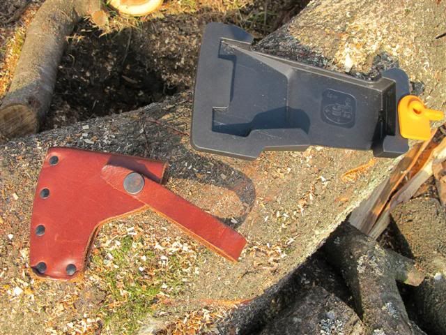

PostajNaslov: Re: sjekira, alat bez kojeg se ne moze   06.03.12 1:28

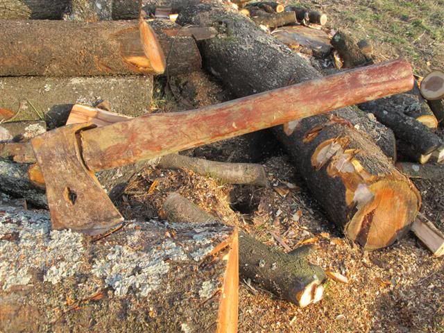

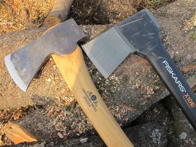

kako sam već više puta napisao, dok nisam nabavio prvu GB-icu nisam bio ljubitelj sjekira a u prirodu sam radije nosio velik nož, takav je moj stav bio produkt nepovjerenja prema tome alatu ponajviše iz razloga što je krš od sjekira iz naših krajeva koje sam imao prilike koristiti kroz svoje djetinjstvo i ranu mladost bio na granici upotrebljivosti.
druga je stvar hrđavom sjekirom u dvorištu kuče rascjepati par napiljenih i osušenih cjepanica a drugo je sjekiru u šumi koristiti za rezanje grana, stabala, tesanje i izradu logora.

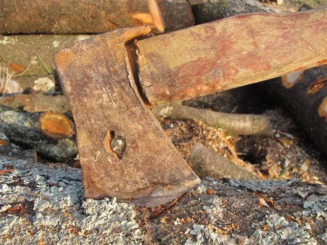

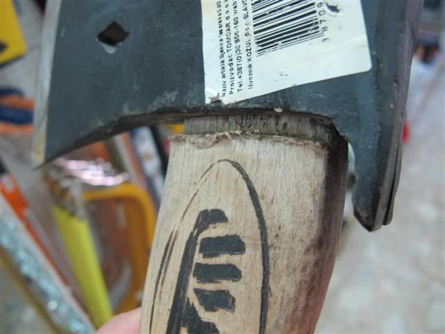

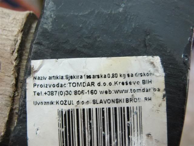

tipični primjerak bosanske bauštelske sjekire najčešće korištene na prostorima bivše juge pa i kroz moje djetinjstvo.
rekli bi pa normalno da je na granici upotrebljivosti kad je sva stara i pohabana, "ta je više metara drva iscjepale nego li če ikad, bla bla bla...." nije istina ekipo, ova sjekira već iz tvornice dolazi takva poput stojadina i yugića koji su več u tvornici prije isporuke počeli hrđati
i teško je nekome tko je u životu vozio samo stojadine i jugiće objasniti da je wolksvagen ipak bolji auto, je da je skuplji ali je znatno bolji i veći ga je gušt voziti(i nekoliko će puta u trajnosti nadmašiti yugo-zastava tvorevine)
dakle i bosanska sjekira već iz tvornice potpuno nova stiže na granici upotrebljivosti

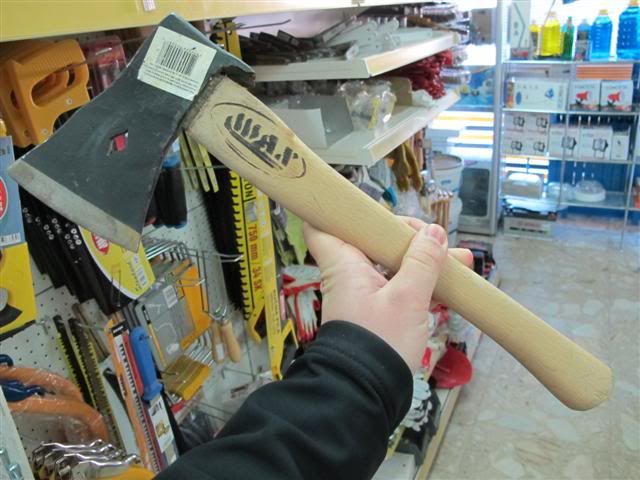

kupovao sam kožne radne rukavice u dučanu alatima LUX i pogledao policu sa sjekirama
ova je prva koju sam uzeo i glava bi kod prvog ili drugog zamaha vjerovatno završila u nečijoj tuđoj glavi.
nemam ja ništa protiv alata iz naših krajeva iako se ova sjekira nekako nečka želi li biti kramp ili motika.
istina je da nikada nisam vidio kvalitetnu sjekiru napravljenu na prostoru bivše juge osim nekoliko koje su ljudi osobno sebi iskovali.
upravo zato što mislim da nisu vrijedne osvrta fokus svoje pažnje usmjerio sam na dva primjerka koja sam jučer mogao usporediti, a geografski nisu iz ovih krajeva.
sjekira ima puno vrsta i ja se sada neću upuštati u pametovanje i nabrajanje različitih i prodavanja pameti copy pejstane s neta, napominjem da nisam nikakav stručnjak i dr. sjekira ali sam kroz godine rada skužio što je meni najbolje i što najbolje funkcionira u bushcrafterskim zadaćama.
dakle po meni najbliže onome što nama u šumi treba je sjekira tanke siluete dobra za zasjecanje i tesanje, ajmo uvjetno reči tesarska sjekira. dijametralno suprotna je sjekira za cijepanje i kalanje kojoj je oštrica debela i u obliku klina kako bi sa što manje trenja raskalala napiljeni oblutak.

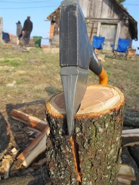

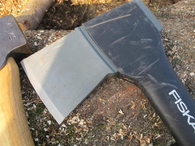

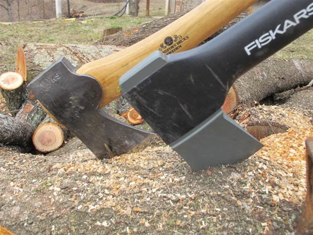

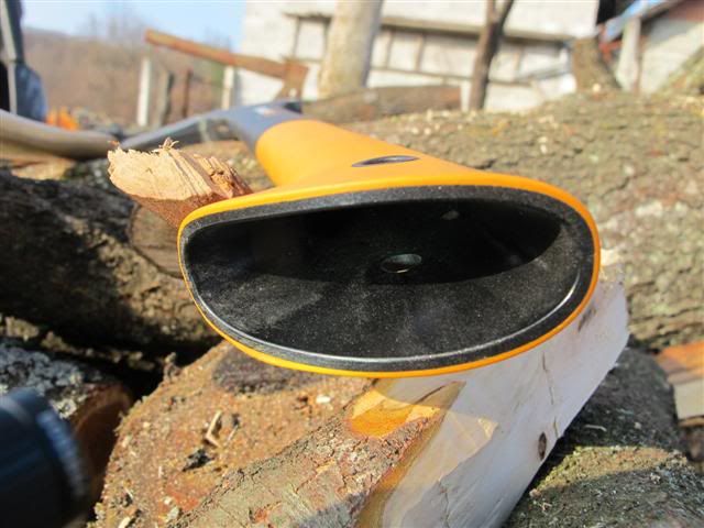

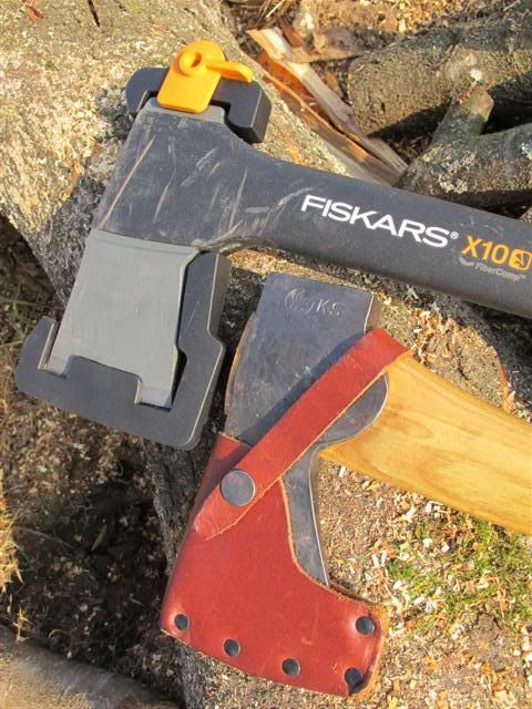

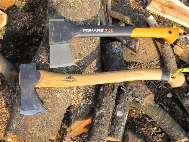

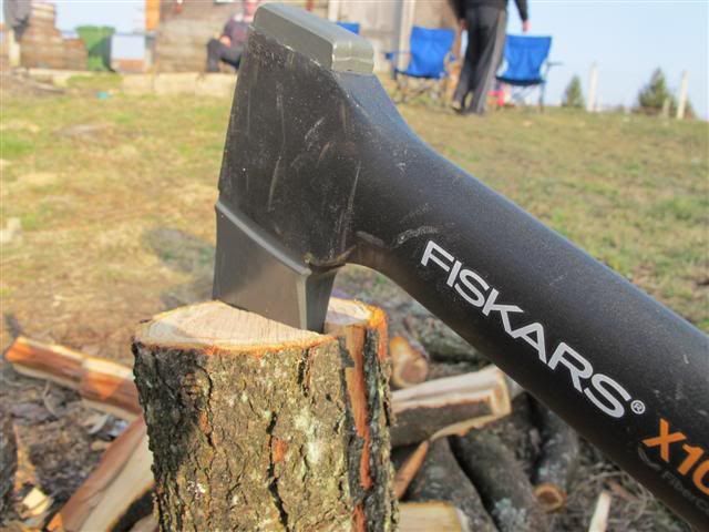

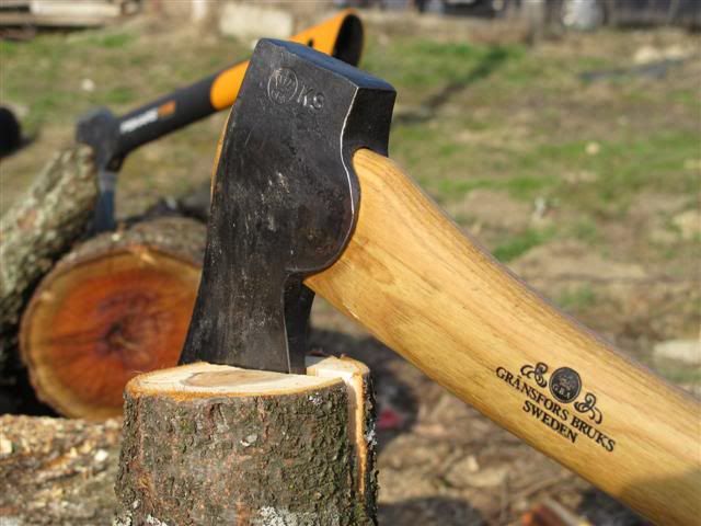

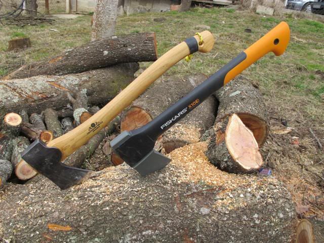

na nedavnom izletu usporedio sam ove dvije
radi se o najbushcrafterskijem fiskarsovom modelu X10 i odličnoj GB sjekiri koju več koristim dvije godine, modelu small forest axe koju smatram najprikladnijom iz njihove palete za bushcraft. da odma napomenem mislim da su obje sjekire vrlo kvalitetne, pouzdane i vrijede svaku kunu plaćenu za njih.
na prvu me iznenadila težina, x10 je iako znatno kraće šuplje ručke puno teža od GB-ice
po cijeni su i ne toliko različite x10 je malo više od 350kn dok je GB oko 500kn dakle razlika je manja od 150kn.

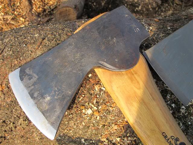

uz obje sjekire ide štitnik oštrice(po meni nužan za svaki primjereno oštar rezni alat) s time da mi se od GB-ice kožni daleko više sviđa, nekako mi ima više duše no i ovaj od X10 je solidan, iako malo više tactical looka
odma se vide i razlike u profilima i obliku glava
svi prisutni su se mogli okušati u cijepanju drva za cutlassov roštilj
tu je fiskarsova X10 briljirala, zbog debele siluete pliče se zabijala u cjepanicu no kalala ju je s nešto manje napora od GBice. radilo se o umjereno debelim oblicama napiljenih motorkom kakvih u divljini i na izletima baš i nemamo često pored vatre.
GB-ica zbog tanje siluete oštrice dublje je zasjecala uz istu snagu udarca ali je za raskalati obluticu trebalo više snage.
dakle ako vam sjekira treba za cijepanje več unaprijed pripremljenih cjepanica mislim da je fiskars X10 bolja i jeftinija varijanta.

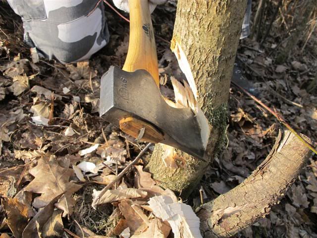

no u prirodi u divljini omjer snaga je potpuno drugačiji.
tanka silueta uz puno manje napora zasjeca znatno dublje i u jednom udarcu presjeca daleko više vlakana drva nego fiskarsica.
iako je drvo na fotki relativno tanko rušio sam isti dan tom sjekirom i tri puta deblje trupce, probali smo isto i sa fiskarsicom i razlika je bila očigledna, činilo se kao da je X10 zatupljena. dok je GB-ica doslovno jela drvo svakim udarcem a komadi odgrizenog drva su bili veličine manje šake, kod fiskarsice mi se činilo kao umjesto sjekire da udaram batom, a piljevina koju je ostavljala bila je višestruko sitnija.
da ne bi ispalo da sam pristran cutlassa sam zamolio da proba na bilo koji način zasječi panj netom odsječenog stabla bukve fiskarsicom.
ni u 20 pokušaja makar gađao i samim čoškom sjekire nije mu to pošlo za rukom
sjekira se doslovno odbijala od panja kao da je od gume, bila je potpuno nova i solidno oštra.
GB-ica je naprotiv bez problema zasjecala u vlakna panja pri svakom zamahu.
probao sam tesati ljeskin kolac kao da radim luk i s GB-icom je to bio gušt činilo se kao da je upravo napravljena za taj posao, X10 nije briljirala iako je i s njom to izvedivo ali treba puno više spretnosti i češće se događalo da sjekira ili zareže pre duboko ili da se samo odbije od štapa.
nekoliko nas je taj dan imalo priliku raditi s obje sjekire pa i oni mogu dodati svoja mišljenja. ja bi uvijek dodao još 150 kuna i uzeo GB-icu, a za doma po dvorištu i blatu dobra je i bosanska za 70kn s početka ove priče.
znam da će biti komentara foteljpametnjakovića ma ti to reklamiraš GB i lovu dižeš za to, da napomenem da meni sponzorstva nisu strana i da nekoliko jakih brandova stoje iza mene, ali nažalost ne i GB kojeg je u hrvatskoj u zadnje 4 godine bilo moguće nabaviti samo u dva navrata. da bi se nekome isplatilo nekoga sponzorirati on mora jako dobro živjeti od prodaje tog proizvoda to zasigurno nemoža ako taj proizvod uopće nema u svojoj ponudi jer zbog pre velike potražnje na svjetskom tržištu uzrokovane iznimnom kavlitetom taj proizvod u ovome slučaju GB SFax uopće nije dobavljiva(nadam se da će se stanje promjeniti jer imam nekoliko osoba kojima bi jako rado poklonio taj vrijedan dio bushcraft opreme.
Broj postova : 1303
PostajNaslov: Re: sjekira, alat bez kojeg se ne moze   06.03.12 3:01
Fina objašnjenja Navi,to su dvije sjekire različitih namjena.Dok je GB tipična za sječi grane što se i dokazala,Fiska je kralj za cijepat drva gdje se i ona dokazala.Upravo taj tanki profil na GB je uzrok da se drvo ne raširi dovoljno i onda načne dršku sjekire ispod dok kod Fiske toga nema.Njen širi profil sprečava je da ostane duboko zasječena u panj,a to mi je najgore kad ne mogu sjekiru izvuč iz komada koji cijepam pa ga okreći pa izbijaj itd.Ima i Fiski tanjih profila,naravno,svaka za svoj posao.350kn već,prije 2-3god bile su 250,izgleda da svaka nova pošiljka diže cijenu.A na ebay su po 30ak dolara.Jbm ti pohlepu,ako ne zaradiš duplo,nije biznis.
PostajNaslov: Re: sjekira, alat bez kojeg se ne moze   06.03.12 11:28
@ Navigator . Tendenciozno i pristrano napisano kao što smo već i navikli od tebe.
Fotografije sjekire napravljene u Bosni su u najmanju ruku isto bolesne tendeciozne radi odabira. Jedna ne održavana, ( isto bi izgledala i GB kada bi se ostavila u vlazi duže vrijeme) druga škart primjerak.
Ovo nije ljubomoran post jer Navigatoru nemam na čemu biti.
Ovo je osvrt, replika i mišljenje koje se u posljednje vrijeme kritizira kao ne potrebno na forumu.
Mišljenja sam da se radi takvih kritika forum pretvara u smrdljivu močvaru koju sve manje i posjećujemo.
Samo da mlađi korisnici ne bi ostali zakinuti za informaciju a vjeruju novonastaloj pristrasnoj propagandnoj mašineriji ovako izgleda bosanska sjekira koja je dobra i koja se održava a odraditi će sve poslove kao i ova švedska.
Ako netko bude voljan odraditi pošten uporedni test poslat ću mu ovu sjekiru pa da se vidi šta će ta švedska više uraditi.
Ovakve sjekire koristimo stolječima koje -uvaženi recezent kudi, stvaro ne znam kako smo preživjeli bez ovih švedskih modela koje su više korisne izgleda za "ja imam"., "ja posjedujem"
Ovdje su u ovom testu baš miješane kruške i jabuke jer su očito testirane sjekira različitih namjena što je Glock spomenuo.
Dakle bosanska sjekira kojih možete btw. kupiti 14 komada za jednu GB baca rukavicu. Znemarujući cijenu smatram da će sve odraditi kao i ovo švedsko preskupo snobovsko pomagalo.
Švedska sjekira je dobra ali sam siguran da u proizvodnji nije mnogo skuplja od bosanske a radi raznih nameta koji se plačaju pri kupovini nikada neće biti moj izbor.
To su između ostalog i naljepnice na odjeći raznih manekena koji ih hvale za novce.
Poz...

osvrt je dobar Navy, samo evo par komentara:
- usporedba bi bila puno interesantnija da ste staru "Bosanku" doveli u red (malo naoštrili + novo štilo).
- moj djed (onaj 91godišnjak iz mojih reportaža) ima par "bosanskih" (jbg. noname) sjekira. Držala radi sam (kao uostalom i za sve ostale alate) i kod njega ni jedna sjekira nije tako nasađena. Kakav je materijal sjekire, da li je kaljena ili ne - iskreno pojma nemam, ali sve je radio s njima (velika za cijepanje, mala za tesanje i finije radove). Dok sam bio klinac i nisam baš znao raditi s alatima, znao sam oštetiti držalo (štilo) kad bih fulao cjepanicu pa zveknuo držalom, znao sam cijepati po betonu pa je bilo zuba Ali, sve to je on riješavao u kratkm roku i s vrlo primitivnim alatima (kakva kutna brusilica i sl. - mislim da u to doba nije imao ni jedan električni alat?).... On će s no-name sjekirom napraviti što većina nas neće znati i s najboljom/najskupljom sjekirom...
Hoću samo reći da ako daš VW-a nekom tko ne znam što radi, u vrlo kratkom vremenu ćeš nazad dobiti šrot od auta
Dalje, kad su cijene u pitanju (mislim da se kod cijena odnosno bolje rečeno oko omjera uloženo-dobiveno na ovom našem forumu najviše lome koplja), mislim da ih ne treba uspoređivati u apsolutnom iznosu. U apsolutnom iznosu je razlika mala tj. samo 150kn (što za proizvod koji bi trebao trajati i trajati zaista nije puno), ali u postotku to je skoro duplo.
Da su u pitanju alati iste namjene (što nisu) postavio bih pitanje da li je GB i duplo bolja?
ps - da se razumijemo, za prirodu ne bih uzeo Fiskaricu
