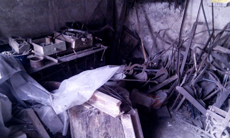

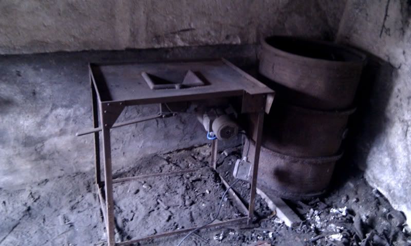

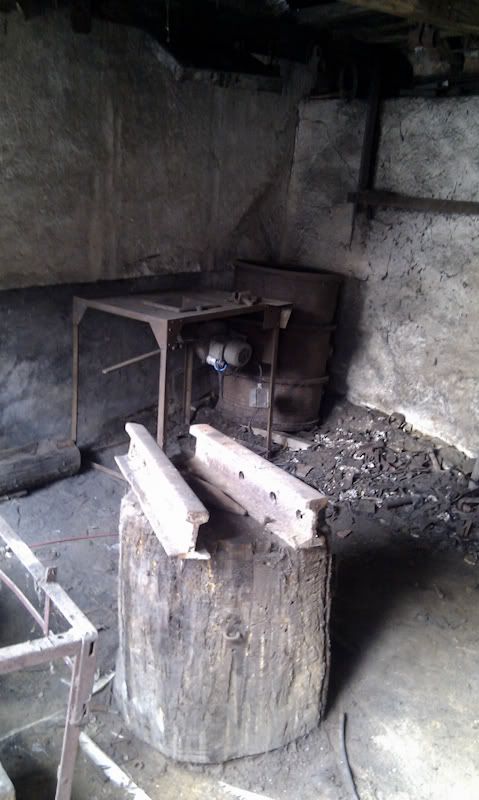

Pa kako je sve počelo... Deda mi je bio seoski kovač (odličan), na žalost nisam na vrijeme stigao naučiti zanat od njega pa ću izgleda morati biti samouki...
Već dugooo gledam kako bi osposobio dedinu kovačnicu, a zbog puno obaveza to se zbilja otegnulo... Slučajno sam nabasao na ovaj forum i gledajući silne prekrasne uratke koje ste svi vi izradili jednostavno me prespojilo...
Prvo je trebalo pospremiti ovaj nered...
Nakon par sati sada to već puno urednije izgleda...

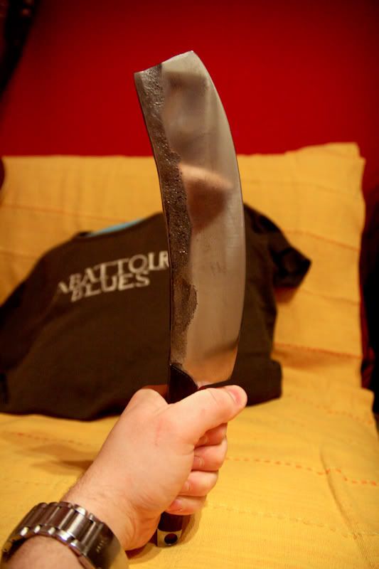

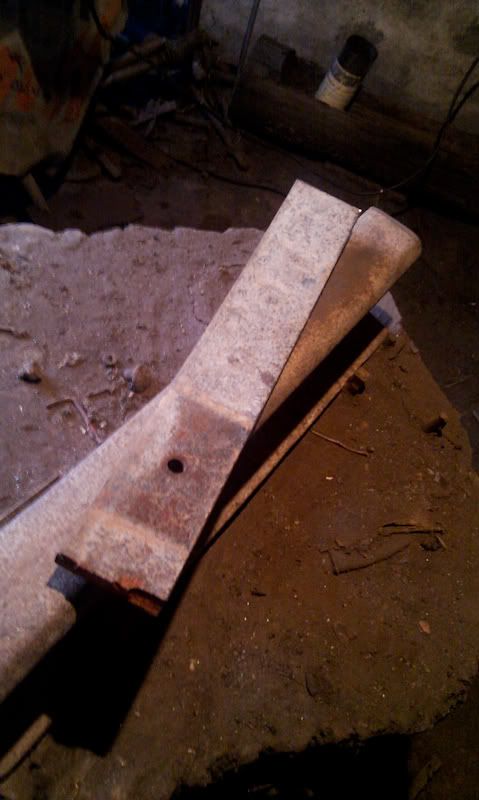

Za materijal za izradu noža izabrao sam komad stare feder plate nekog kamiona. Jednostavno u tom trenutku mi je to bio jedini dobavljiv materijal. A s obzirom na moje predznanje mislim da mi za prvi i nije potreban neki fensi materijal...

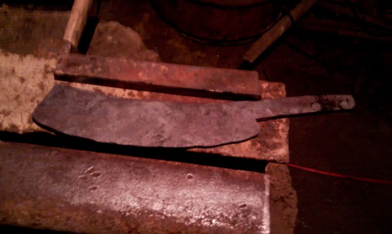

Plata je odrezana na pločicu dimezije oko 170x30x10 mm, a prva ideja mi je bila napraviti nešto u stilu F1.

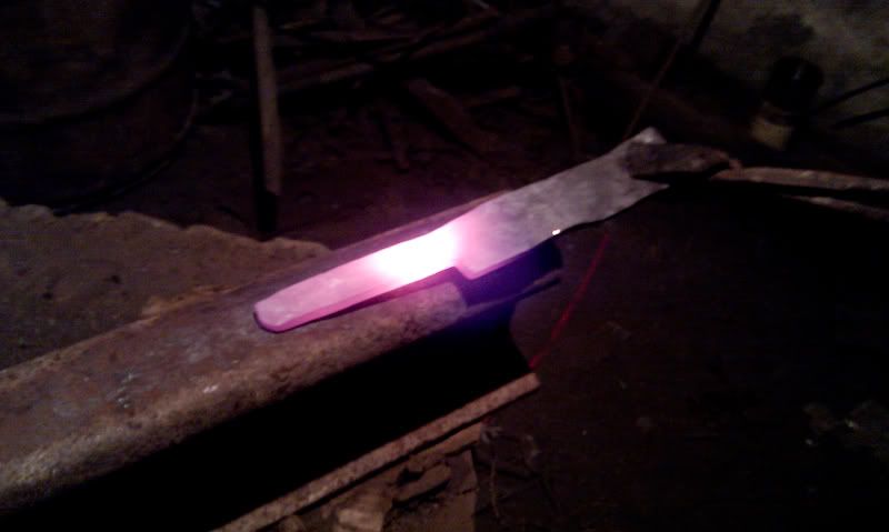

Očito zbog neznanja, kovanjem je nož poprimio sasvim drugi oblik i dimenzije, a od tuda i njegovo ime.... svojeglavi
U ovom procesu puno mi je pomogao tata koji je dobar dio vremena glumio bat. Na kraju dana nakon jedno 3-4 sata lupanja zaustavili smo se i dobili sljedeći oblik...
Tada sam se "zaljubio" i definitivno odustao od bilo kakvog rezanja ovog noža. Bez obzira što više liči na sataru nego nož, što mu je oštrica obla, što nije niti za šumu niti za kuhinju, a bome nije niti EDC, odlučio sam ovaj (pošto je prvi) će biti kakav sam bude htio izgledati...

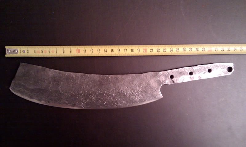

Nakon nekog vremena poprimio je i ozbiljniji izgled koji će ga i pratiti do samog kraja...

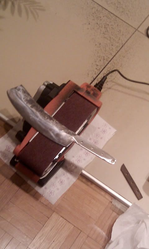

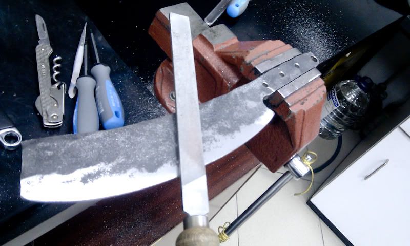

S vremenom sam shvatio da mi nakon kaljenja turpija neće biti baš od koristi pa sam uložio koju kunu u ručnu tračnu.... jedva sam čekao da je isprobam u kuhinji

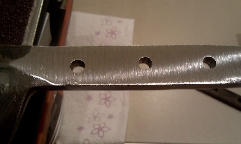

Na cutlassov prejedlog sredio sam i tang za koji sam prvotno htio da ostane kovan, ali uvidio sam da tu drvo jednostavno neće nikako sjesti...
Odlučio sam da će drška biti drvena i da će biti tamno drvo. Jedino što sam uspio pronaći u našim shoping centrima je bila polica od parenog hrasta... stoga je od toga i drška na ovome nožu (a mislim da će biti i na hrpi drugih )

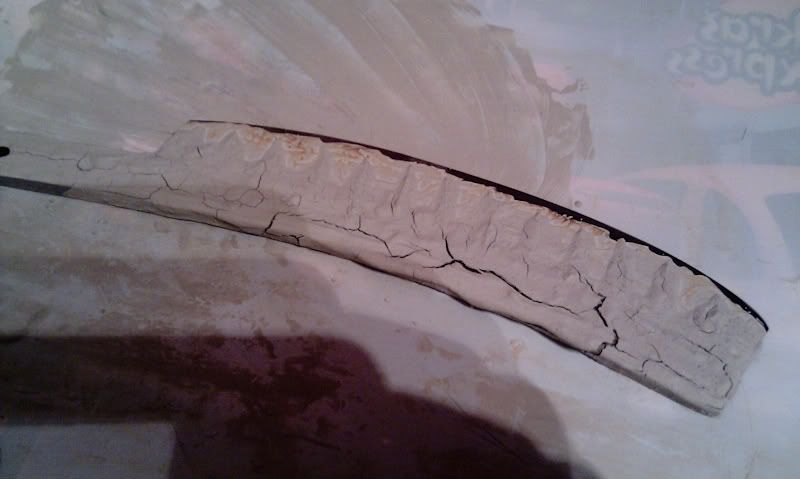

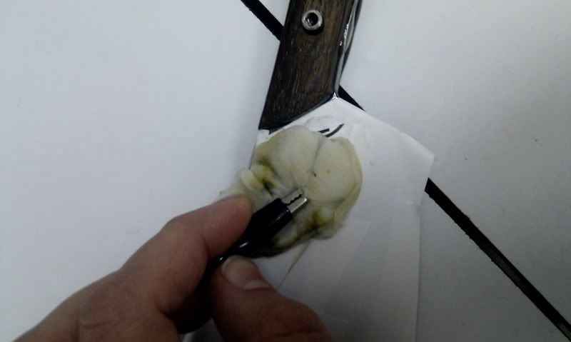

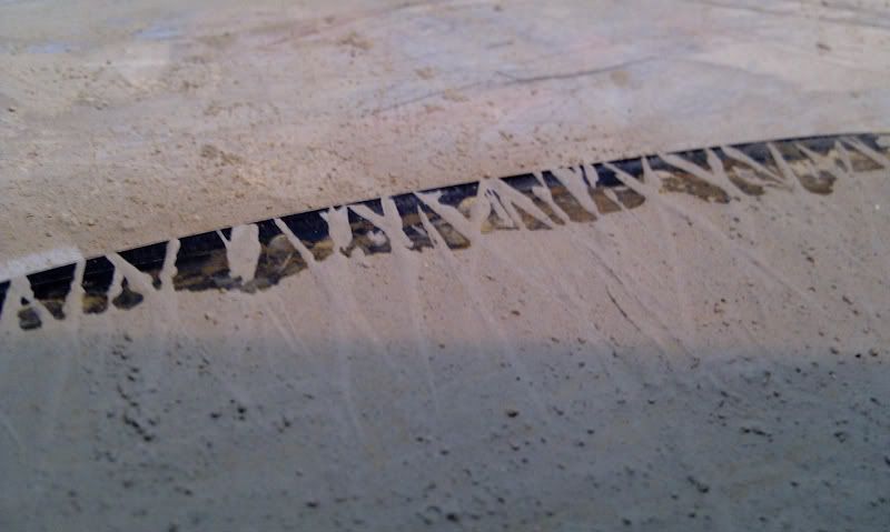

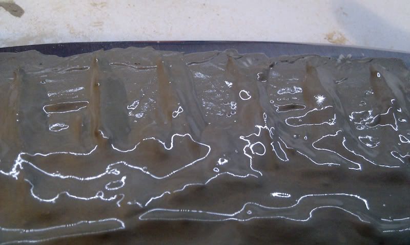

S vremenom sam dosta čitao po netu i snimio one japance kako diferencijalno kale... pa rekoh zašto ne, ako mogu oni...
Našao sam i recept na starom nakovnju, ali s obzirom da nisam imao sve potrebne sastojke odlučio sam se na čistu keramičarski glinu...
Ali ispada da to i nije tako jednostavno....
Nakon tjedan dana pokušavanja nanošenja ovako debelog sloja odustao sam i odlučio nanjeti tanki sloj kakav stavljaju na katane.
Urodilo je plodom.

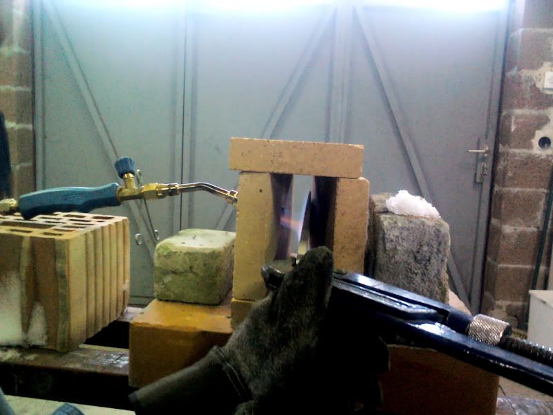

Kako mi je kovačnica daleko od kuće, a približili su se i Božić i N.G. nisam imao vremena otići tamo zakaliti nož pa sam morao improvizirati...

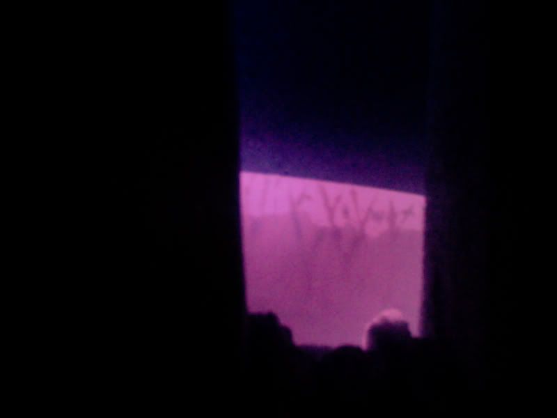

Kupio sam par šamotnih ciglica i složio malu peć
Zakurio brener i krenuo grijati...

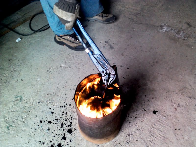

Zbog velike hladnoće (-10°C taj dan) nikako nisam mogao postići temperaturu nemagnetičnosti, pa sam u jednom trenutku odlučio ide u ulje pa šta bude...
Znam da vjerojatno nisam postigao pravi učinak, ali nemojte zaboraviti da je ovo moj prvi =)

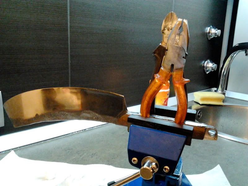

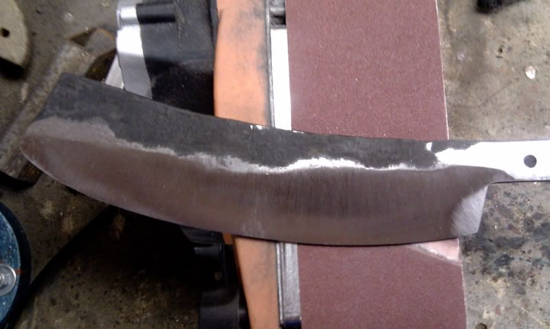

Nakon kaljenja usljedilo je ponovno brušenje raznim gradacijama kako bi oštricu sveo na nulu...
Prvotno sam planirao da oštrica bude full skandi, ali odustao sam od toga prilikom brušenja na kamen jer sam skužio da ću nakon svakog oštrenja noža imati pun klinac posla oko poliranja pa sam odlučio ipak napraviti i još jedan mali bevel na oštrici...

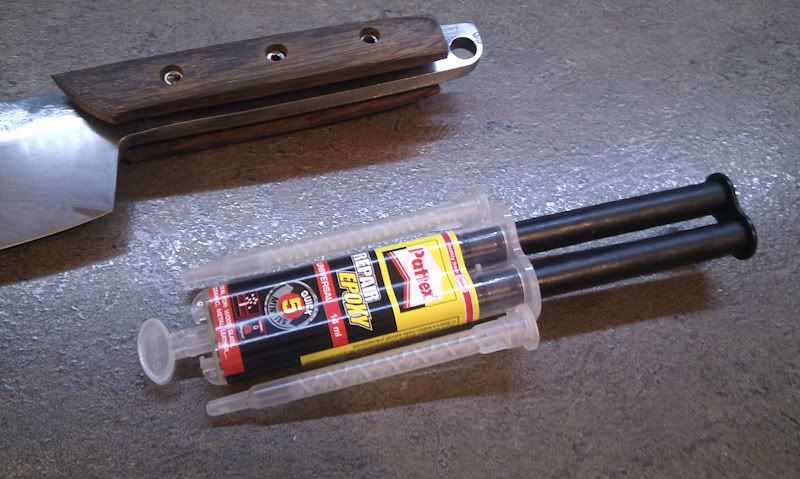

Ponovno sam ispolirao oštricu, pripasao ručku i konačno je zaljepio...

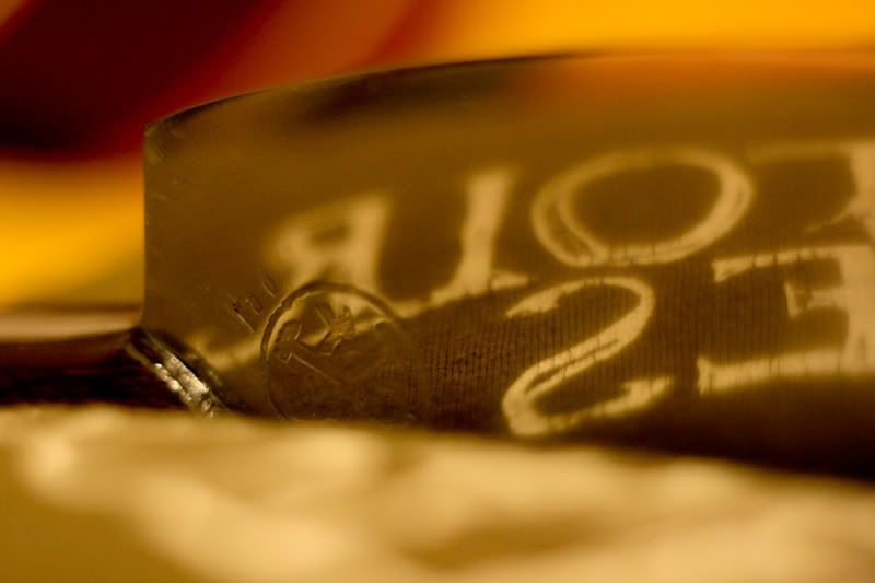

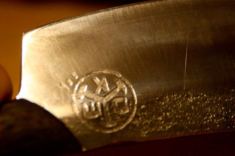

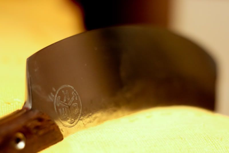

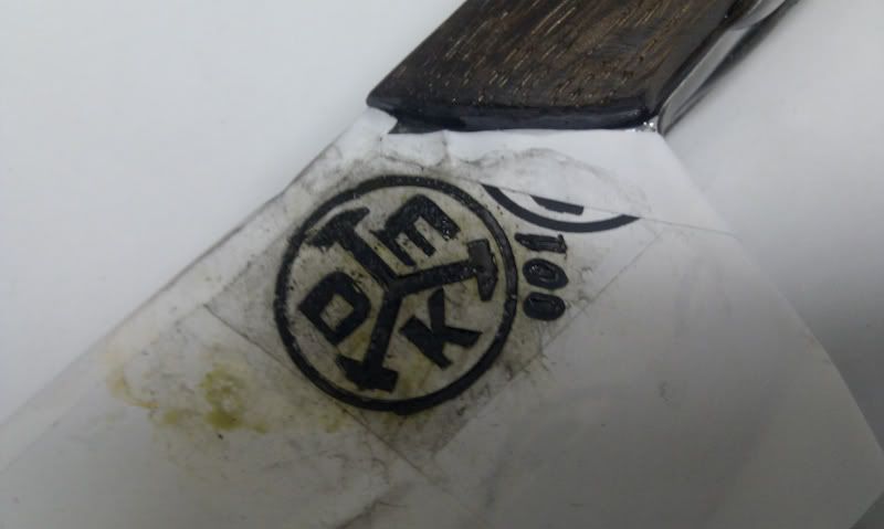

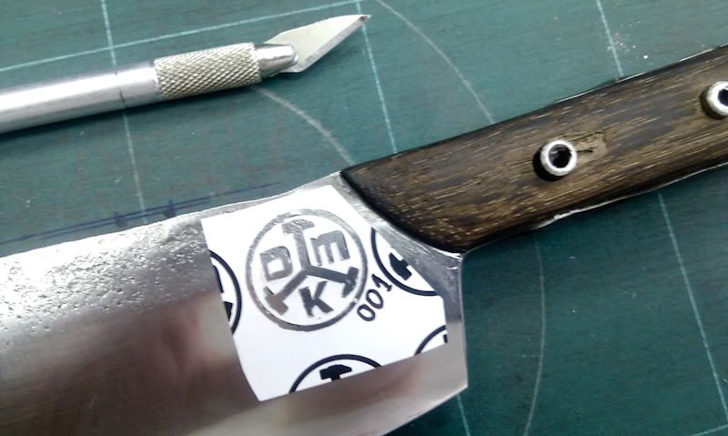

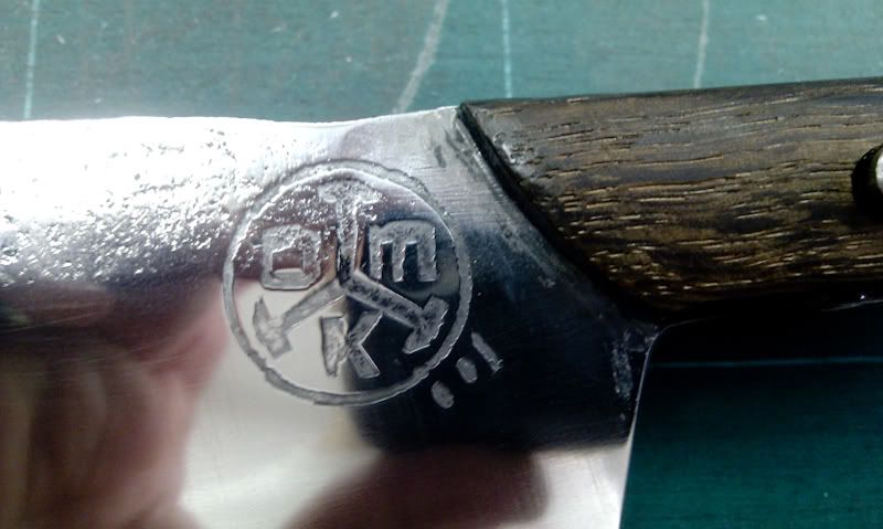

Sada je na red došao i logo... Normalno na ovom forumu postoji lijepa tema kako to napraviti pa sam isprobao...

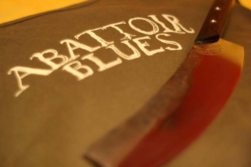

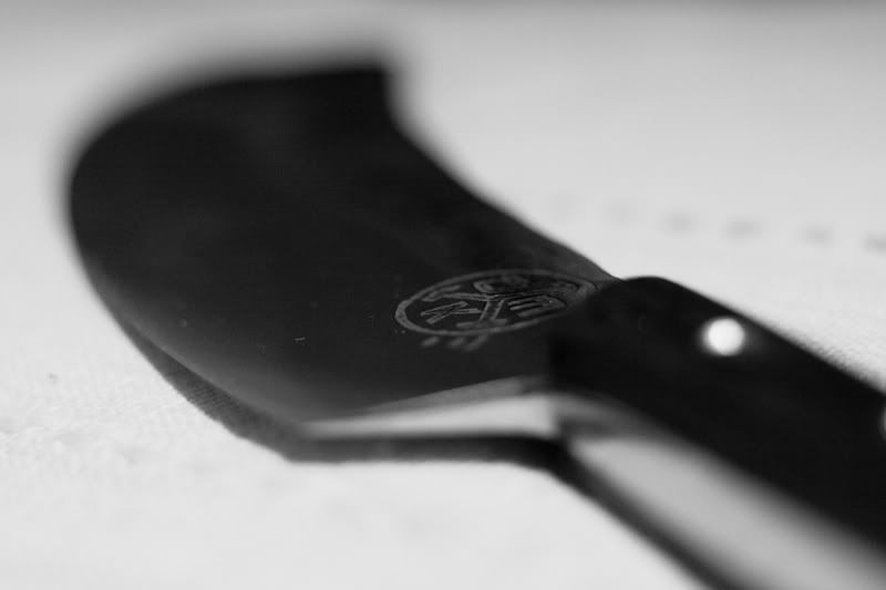

Usljedilo je finalno brušenje drške, poliranje i oštrenje... a nakon toga i photo session...
Možda se netko i pita pa di je taj hamon.... i nije baš nešto uspio, ali ima tragova tako da ima i potencijala...
Nije baš najpraktičniji nož za kuhinju, ali moj je i prvi je i reže pancetu kao putar...

Svaka čast, za prvi "nož" ovo je i više nego dobro. Samo jedan mali savjet kod graviranja, kada si već izgravirao onda promijeniš polaritete i tako ćeš postići da ovaj znak postane crn i više uočljiv.
Sve u svemu imaš RESPECT i nadamo se novim uradcima!!! :bog:
