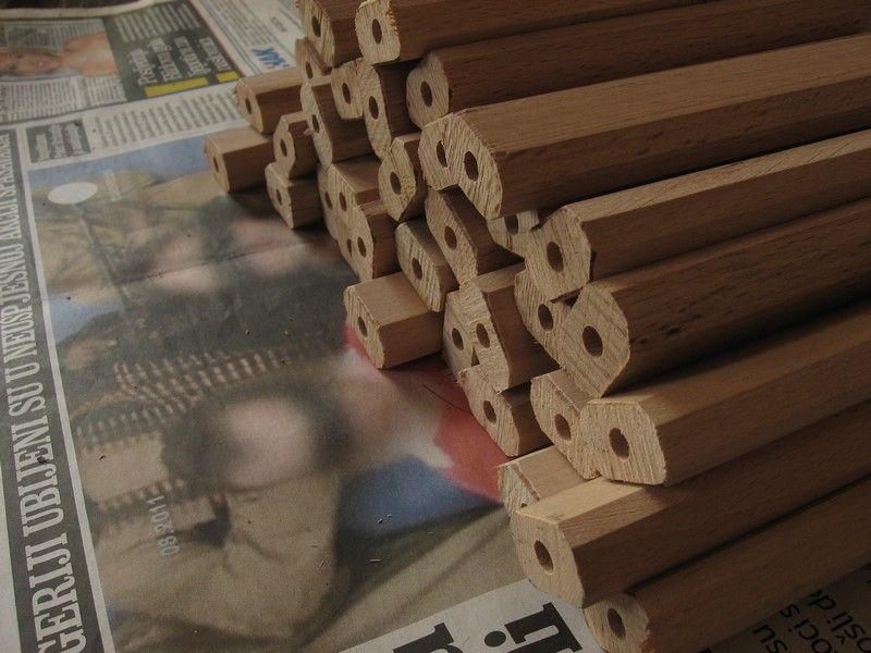

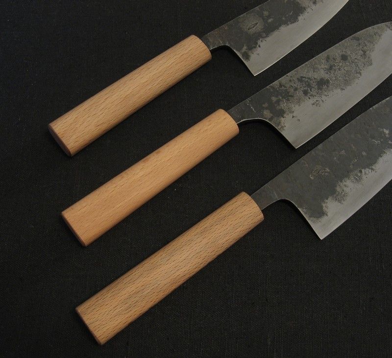

napokon stigle drske! dobro, nisu stigle od nikuda, sam sam ih radio, prvo kod jednog kolege na cirkularu i blanjalici, pa kod drugog na tokarilici ali u smislu vremena koje sam potrosio, definitivno su stigle same od sebe. materijal je parena bukva, a preciznost u manje od pola milimetra. jedno 50 komada koje bih inace radio dva dana, ovak su gotove za dva sata. wiiii
doduse, jos ih treba pripasati, ali to je jedno 5 minuta posla na tracnoj, da bi izgledale ovako:
ako netko moze brze, preciznije i jeftinije, javite se za mozebitnu suradnju

Broj postova : 830
PostajNaslov: Re: santoku   08.04.12 18:40
Pa da,sto bi se mucio kada moze i lakse.Alat je cudo.
Broj postova : 3014
PostajNaslov: Re: santoku   08.04.12 19:39
Ok naštancao si dosta i ispalo je ok ali...
Tvoji radovi su mi pojam originalnosti i ove drške su mi previše"konfekcijske" za opake oštrice koje kuješ!
Nemoj shvatit ovo kao pluvanje već naprotiv-postao si poznat po izvrsnosti,jako cijenim tvoju vještinu pa mi osrednjost ne ide uz tebe!
pozz majstore
karlo ban
Broj postova : 503
Datum registracije : 28.06.2009
PostajNaslov: Re: santoku   08.04.12 20:27
"nastancao" sam ih 13, ali na putu do doma od kovacnice, prodao 10...vec su bili naruceni, pa sam ih samo dostavio kod kupaca i uspio slikati samo tri.
ne shvacam tvoje misljenje kao pljuvanje, a razlog cu nadugacko i nasiroko objasniti cim uhvatim vremena, sad su ovi uskrsnji ruckovi tak da jedva disem, a jos bar toliko koliko sam do sada pojeo mi mora stat u mjesinu

[quote="maxina"]Ok naštancao si dosta i ispalo je ok ali...
[/quote]
Covjek radi male serije a ne jedan noz tjedan dana da ima vremena raditi na nekoj fancy drsci. Nadalje, to je radni noz i onaj koji to kupuje je vise zainteresiran za prakticnost i ostricu nego za ljepotu. A ako pogledas santokue od 1000+$ vidjeces da imaju jednostavne drske , mozda malo ljepse od ovih.
Broj postova : 3014
PostajNaslov: Re: santoku   09.04.12 15:27
I dalje mislim da ove oštrice zaslužuju drške koje prate kvalitetu!Šteta je ne zaokružiti cijelinu!
Ne govorim o fancy drškama nego o radnim a opet da se vidi da su karlovih ruku djelo!

PostajNaslov: Re: santoku   10.04.12 20:21
Santoku kako ga je Japanac zamislio,drška kakva bi trebala biti...just my two cents.
Bravo Karlo.
Broj postova : 3014
PostajNaslov: Re: santoku   10.04.12 21:02
Fratt je napisao/la:
Bravo Karlo.
Japanac je zamislio ali bi volio da je Karlo "začinio"-moje mišljenje-šta ću?!
Svejedno bravo Bane!
