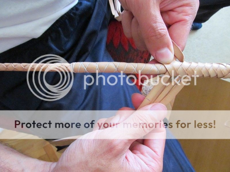

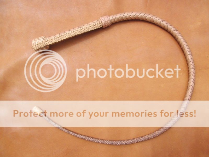

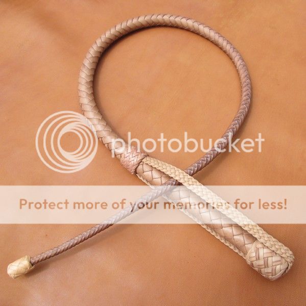

Postaj by Jones32 30.06.15 20:20

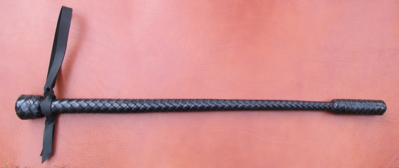

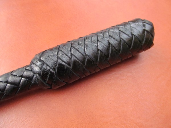

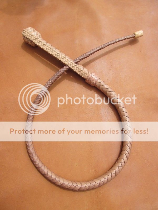

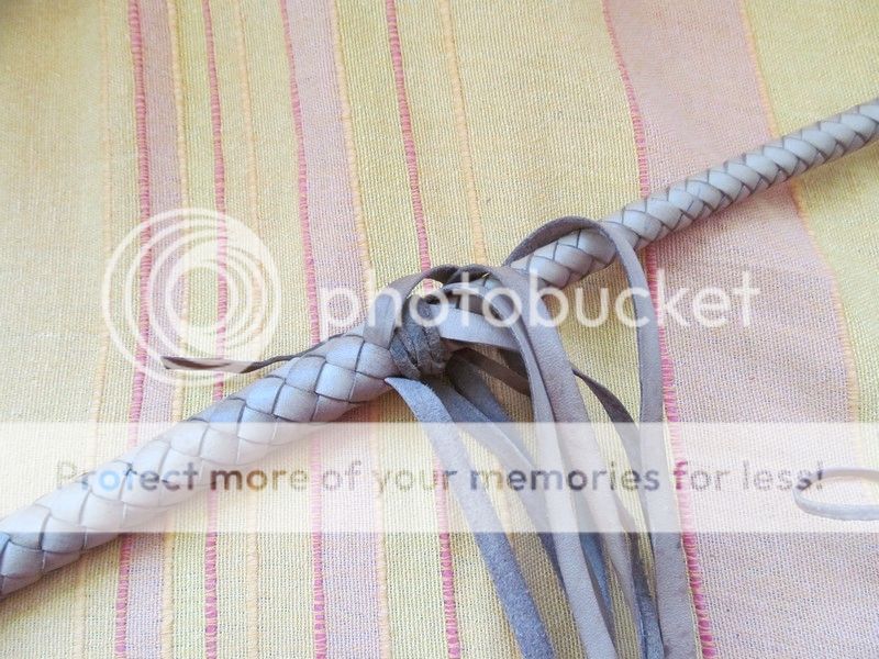

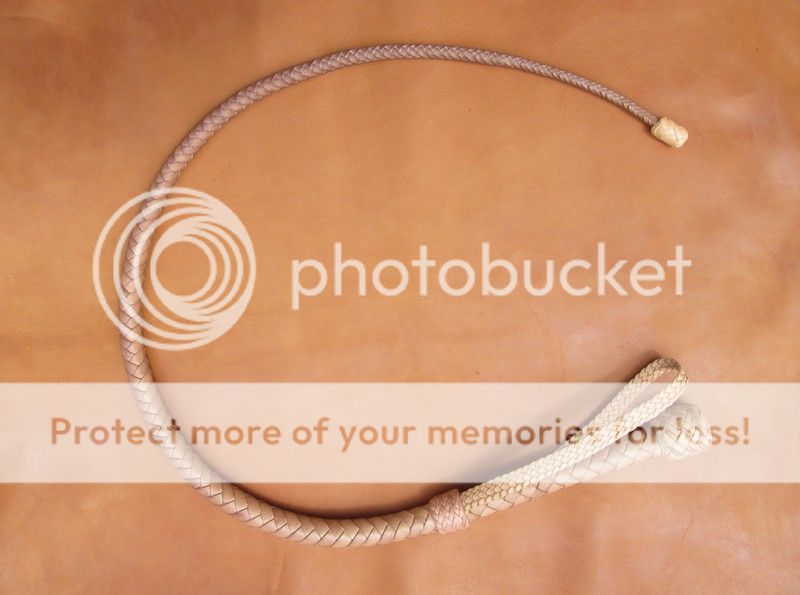

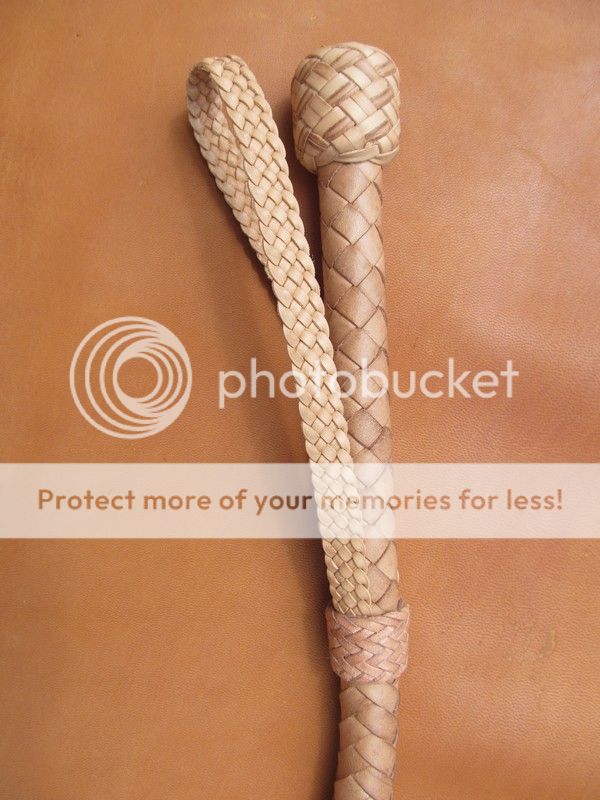

Nagajka rađena za posebnog prijatelja, ispade i sama posebna. Laka kao da je pravljena za vilenjaka, svega 300 gr, brza i fleksibilna. Počinjao sam je nekoliko puta, da kraja rađena skoro skroz u bull tehnici. Jezgro čine naizmenični slojevi pletenja i polubolstera, jer je brzo trebalo doći do suženja. Dugačka je 110 cm. Za razliku od prethodne nagajke povodca, ova je 200 gr lakša i kako se to i vidi na slikama telo je potpuno drugačije. Dobre su obe, ali mi se ova , sada kada sam je napravio, sviđa mnogo više, bliža je meni. U jezgru je raspored sledeći:
1. jezičak bolster
2. prvi pleteni sloj 6 pa 4 trake
3. drugi bolster do pola pletenja prethodnog sloja
4. drugi pleteni sloj 8 pa 6 pa 4 trake
5. bolster samo u dužini drške
6. Finalni sloj celom dužinom 8 traka (suženje od 10 do 4 mm)
Nagajka će biti vrlo u upotrebi i nadam se da ću imati odličan feedback. Koža je slična jednoj koju sam koristio ranije i koja je bila odlična, ipak nije sasvim ista, tu se nikad ne zna...

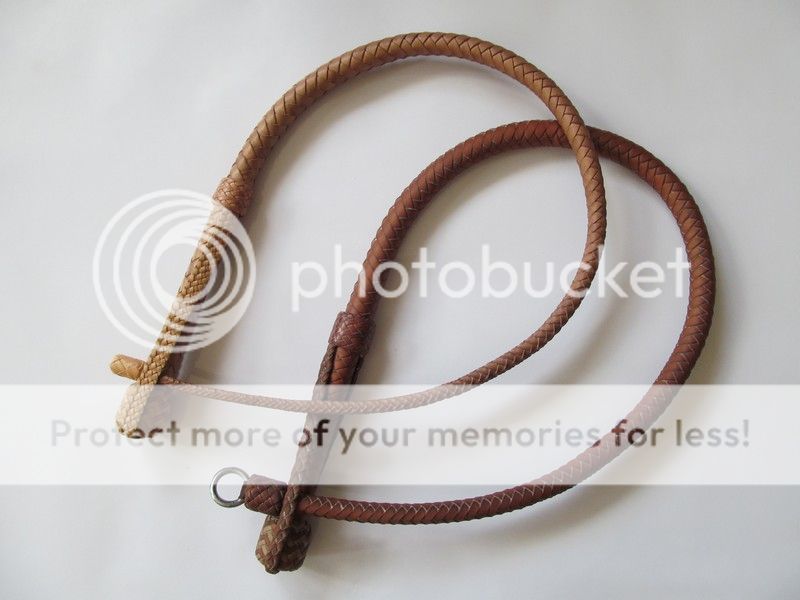

Postaj by Jones32 01.04.16 16:23

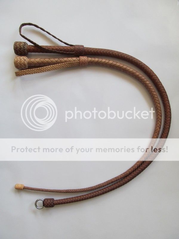

Evo jednog novog mališe... namena se najbolje vidi sa priloženih fotki. Odlično puca, zgodan je za trikove, ko zna da ih izvodi, ali i za samoodbranu nije loš...

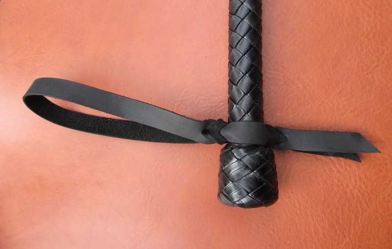

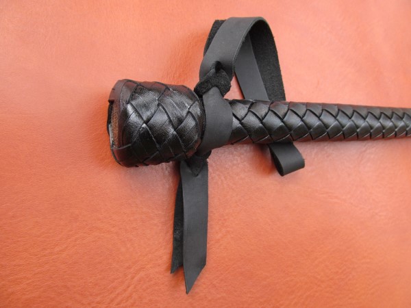

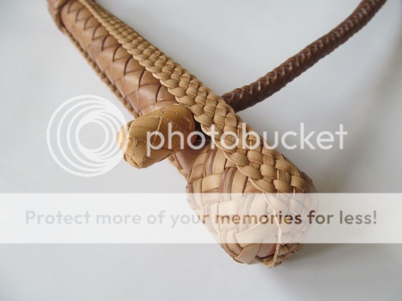

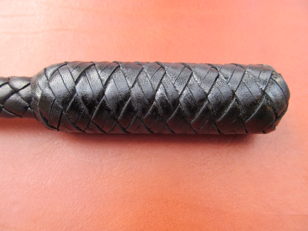

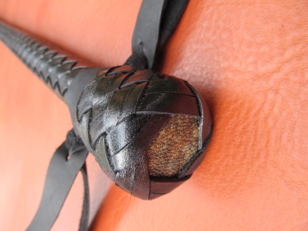

Pozdrav drugari, evo malo novih radova, malo eksperimentisanja i još po nešto. Možda dobijete i vi inspirciju za neki novi rad u koži...
Postavio sam par fotki na kojima se vidi način povezivanja drške sa telom. To je sistem koji ja volim da zovem
"KOŽNI KARDAN", bez namere da ovim vređam jedan od najboljih mašinskih pronalazaka svih vremena... Možda pomoću ovog rešenja i vi smislite način da primenite nešto slično na svojim radovima, futrolama, torbama i slično

Postaj by Jones32 20.10.17 9:46
Verujem da nisam jedini koji je odlepio zbog nove politike photobucketa... malo sam zbog toga ozlojeđen i uvređen kao i svaki srbin koji je navikao na besplatne internet usluge...ali dobro...
Idemo ispočetka...dok se malo ne sredim, evo jednog novog komada koji je iznikao uz pomoć čvrste rešenosti jednog prijatelja da to bude baš tako i nikako drugačije. Radni deo ove Volčatke, kako je u rusiji zovu, je prepleten čvorom koji sam dugo izbegavao da probam da uradim jer sam se plašio da neću znati...moram da budem iskren. I spoljni omotač tela je rađen sa 10 traka, što sam do sada izbegavao iz određenih razloga. Onda je, gore pomenuti prijatelj, video na YT kanal nekog rusa AntonB se zove, kako pravi ovo čudo, ali na njegovom sajtu je cena bila dosta veća nego pošto ja to radim, mada nisam išao da proverim... U svakom slučaju finalni proizvod je tu, a još dva samo što nisu...
Bičevi  - Page 5 IMG6100
Bičevi  - Page 5 IMG6101
Bičevi  - Page 5 IMG6102
Bičevi  - Page 5 IMG6103
Bičevi  - Page 5 IMG6104
Bičevi  - Page 5 IMG6106
Bičevi  - Page 5 IMG6107
