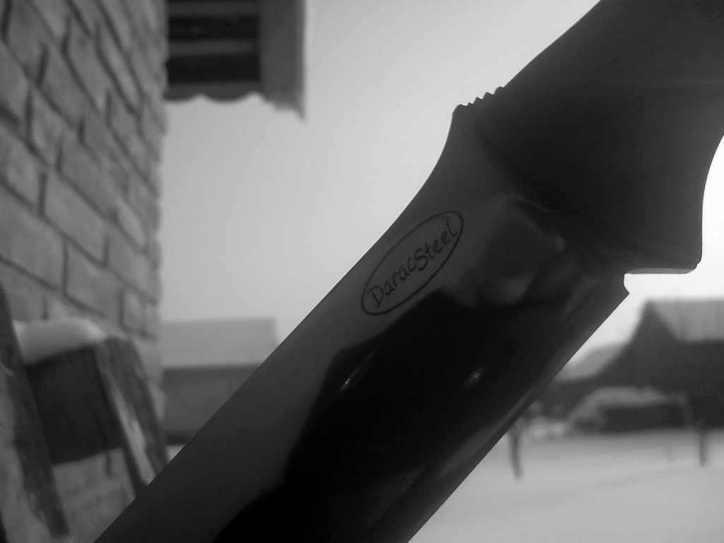

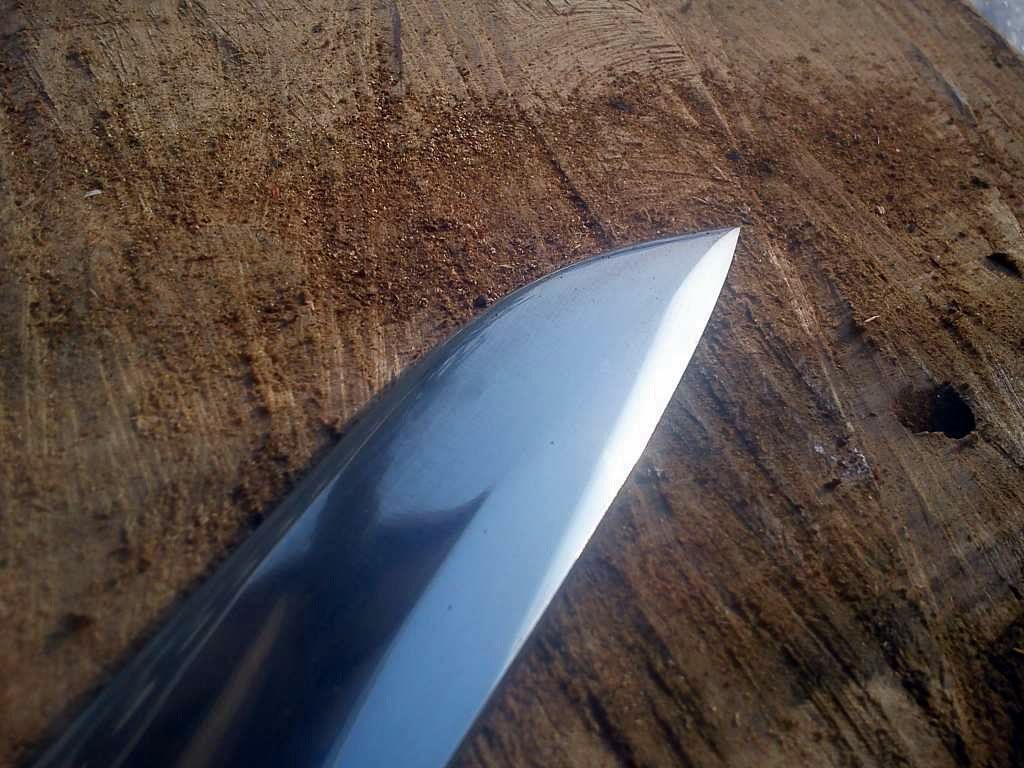

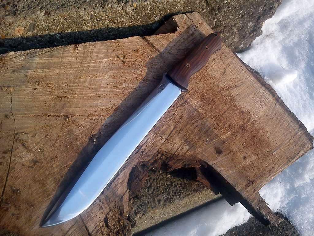

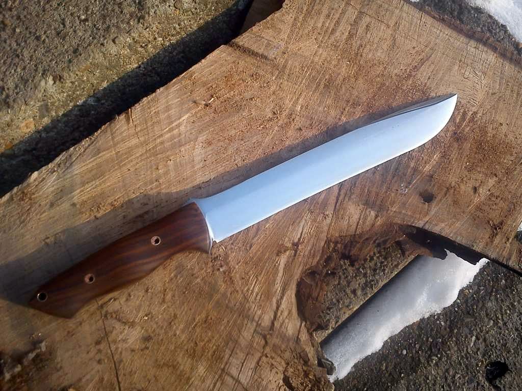

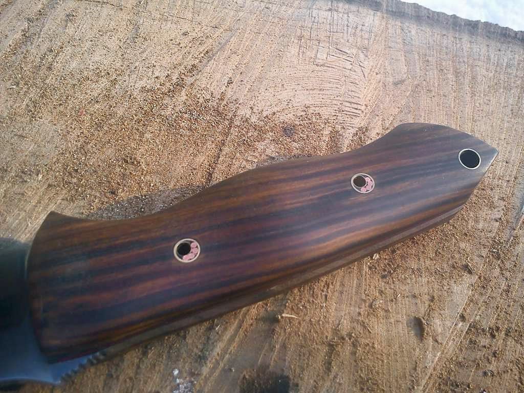

SPECIAL EDITION - BRAVOZILLA
Noz radjen po narudzbi.
Radjen prema Bravo 1 platformi ali veeeeeci !
I sa false edge-om !
Evo odmah dimenzije da ne duzim :
Ostrica - 240 mm
ukupna duzina - 360 mm
sirina ostrice - 33 mm
debljina 5,5-5 mm

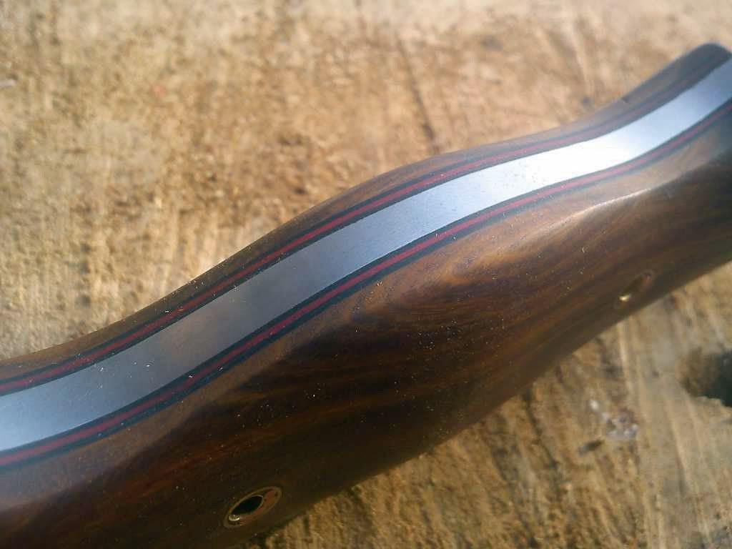

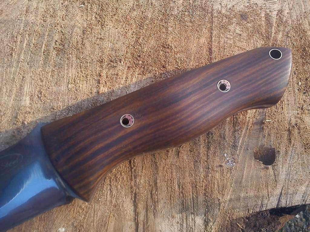

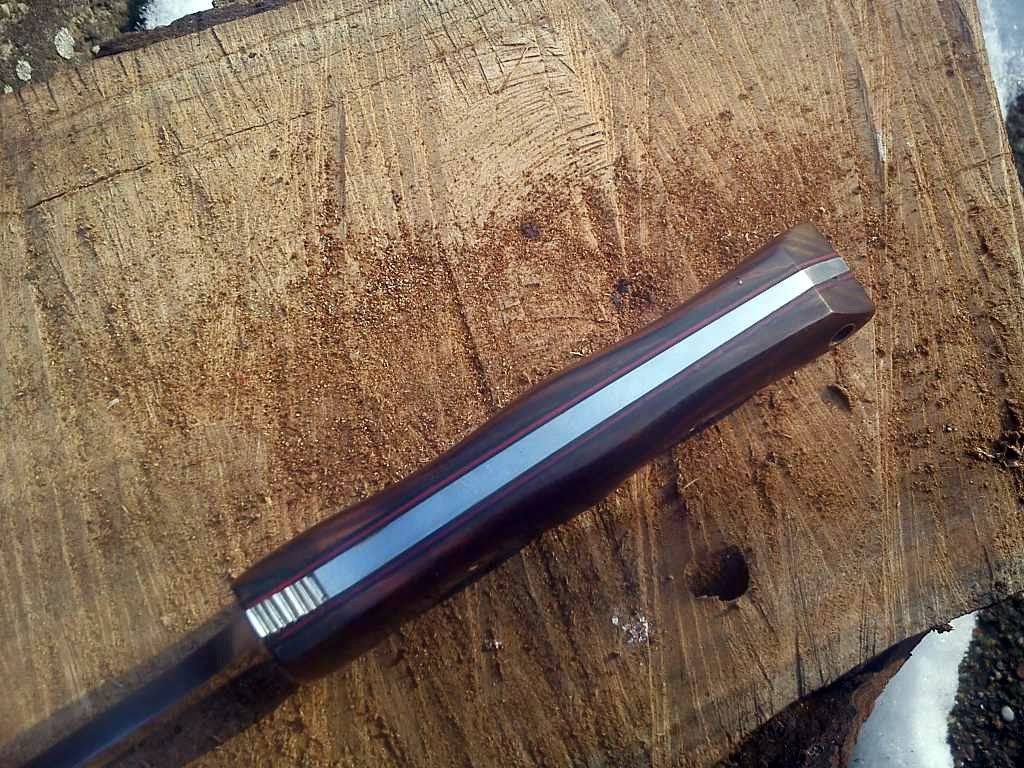

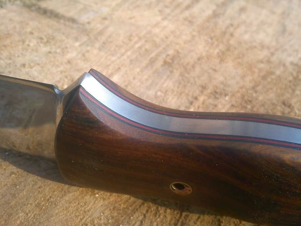

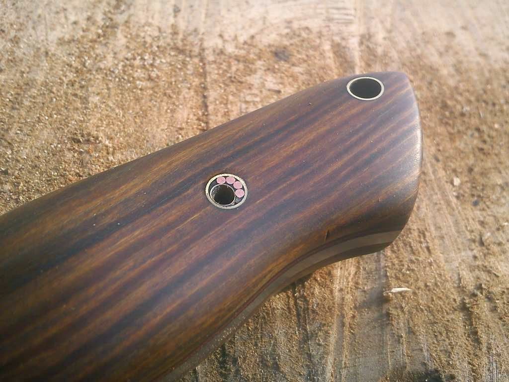

drska - customer supplied Lignum Vitae
mosaic pins-i
Celik - 5160

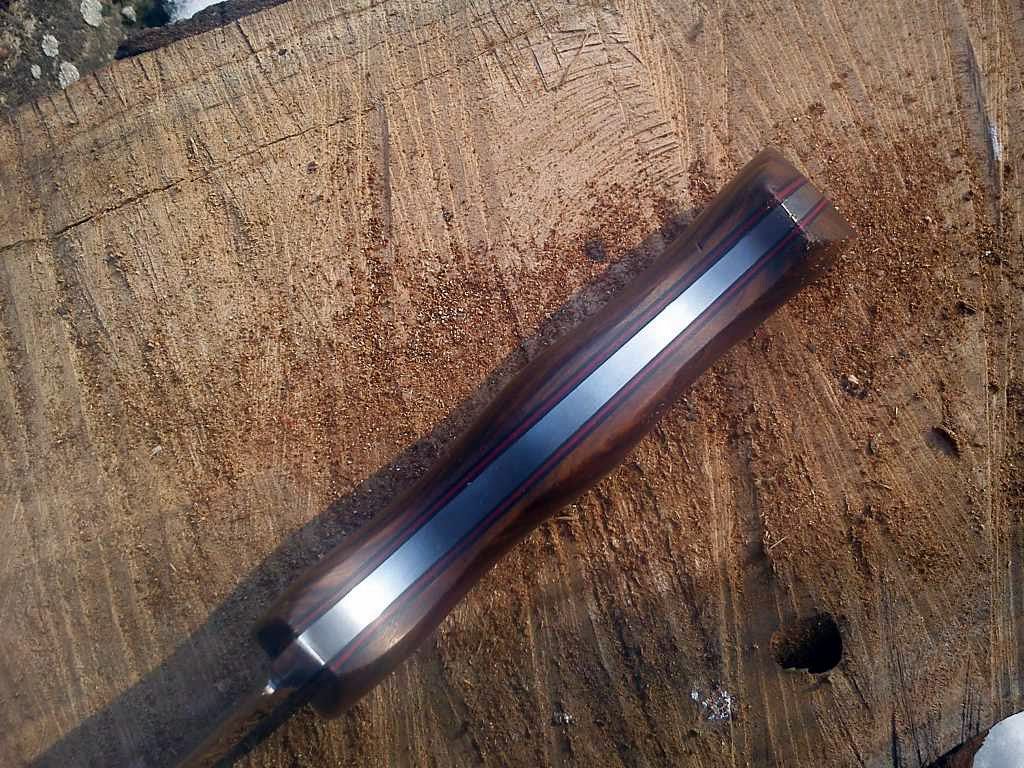

Drska ima blago stanjivanje prema kraju.
Vise mi se svidja taj nacin olaksavanja nego busenje (skeletiranja) drske, ma da duze traje i ima vise posla....
Spaceri crno-crveno-crni
takodjer zelja buduceg vlasnika

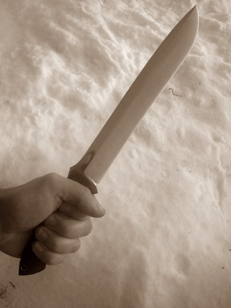

I 2 za kraj....
Eto da vidite kolika je to bebica....

drska je 5+ ,precizno uradeno i nije beba nego jb. div ,
nego samo nabaci sirinu ostrice nekako mi izgleda tanko na duzinu,ali moje misljenje samo

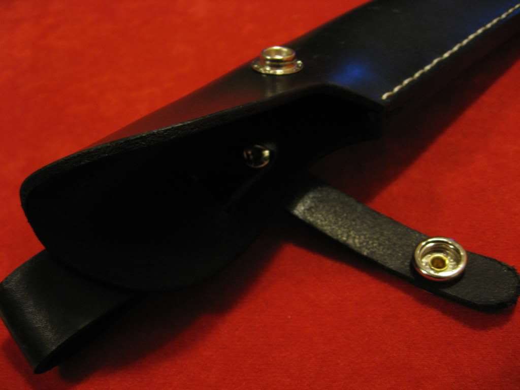

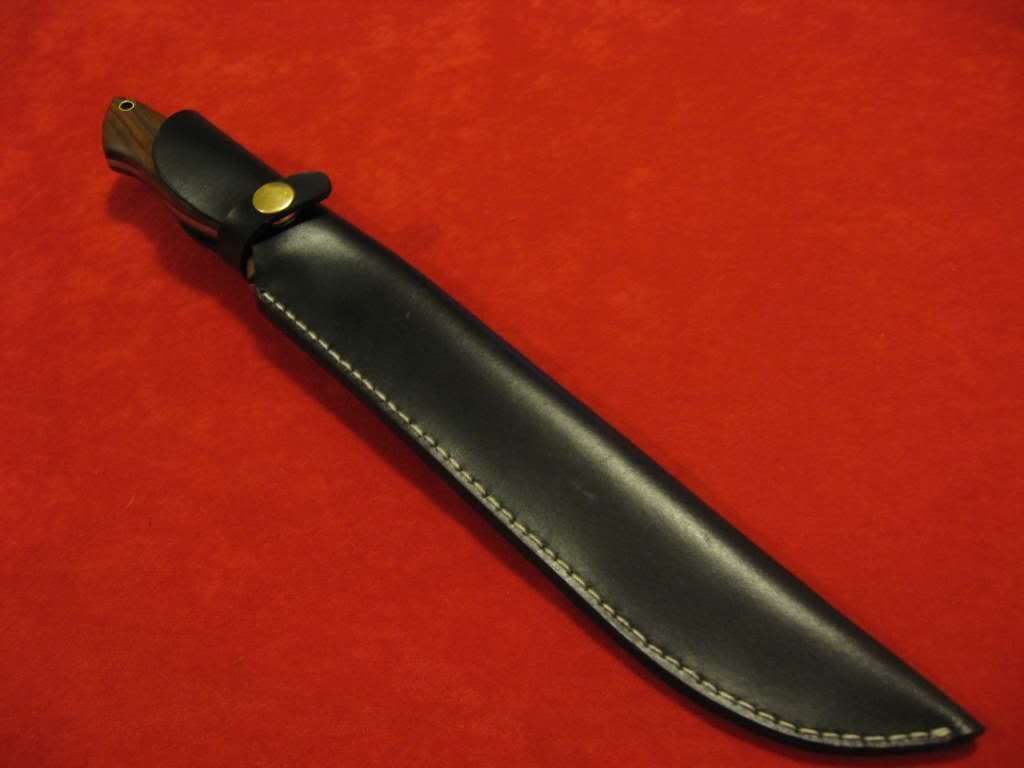

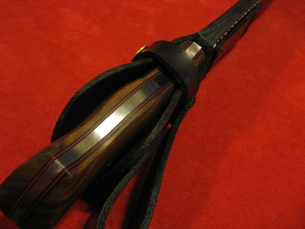

Futrola radjena od govedje koze, bojane u crno.
Sa 2 sistema nosenja,
klasicno i visoko (hi-ride)
I ona je radjena prema zeljama narucioca.

Auuuu fenomenalnoooo!!!! Naprosto sam odlijepio na ovu drškuuu!!!!

drvo ne da je prekrasno nego je boooombaaaaaaa atomska...

...ovo je stvarno velika nozina i odlicno mi izgleda!!

izgleda divovski, jedino je meni preuska silueta oštrice za ovoliku duljinu
drška je prekrasna

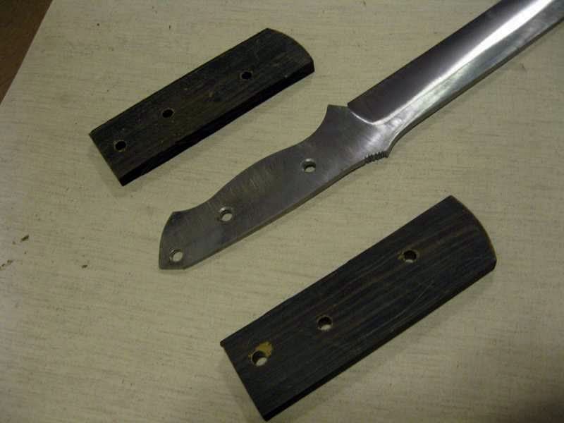

Zaboravio sam otkucati koju rijec o drvetu.
Drvo je FE-NO-ME-NAL-NO !
Lignum Vitae - sveto drvo - drvo zivota....
Jedno od najguscih i najtvrdjih drva na svijetu.
Dovoljno je reci da se koristi kao lezaj kod brodske osovine to o njemu sve govori !
Bio je pravi gust to obradjivati !
Nazalost nemam ga vise, a niti znam gdje se moze nabaviti !
Ako netko zna neka kaze !
Spomenuo sam negdje prije da bih ga svrstao u Top 5 drveta.

Moćno , premoćno.
Najatraktivnije mi je kako si dobro upasovao dršku na konusni tang.
Ova zadnja fotka inpozantno izgleda.

Jole, tako Budakov voljeni Loveless radi tangove :bog:
Bit ce jedan jos tanji !

kolika nozina..hah..preljep je drvo je preljepo ....smao nekako je preuzak za toliku ostricu..al sve u svemu pravi si majstor
Broj postova : 2880
PostajNaslov: Re: DS - BravoZilla   06.02.12 1:14
Po meni,fleksu i skrati ga,ispast će savršen nož =)
