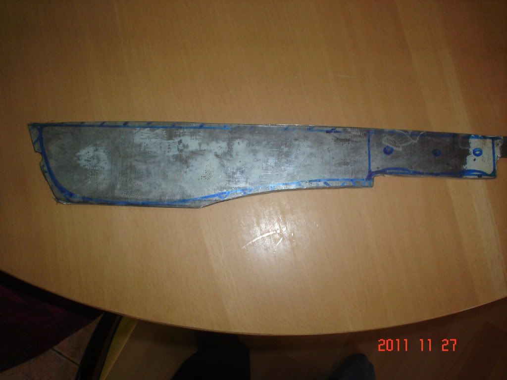

Cijeli zivot volim i imam nozeve oko i uz sebe ali od kada pratim ovaj forum pocela je tinjati zelja za izradom neceg ostrog.

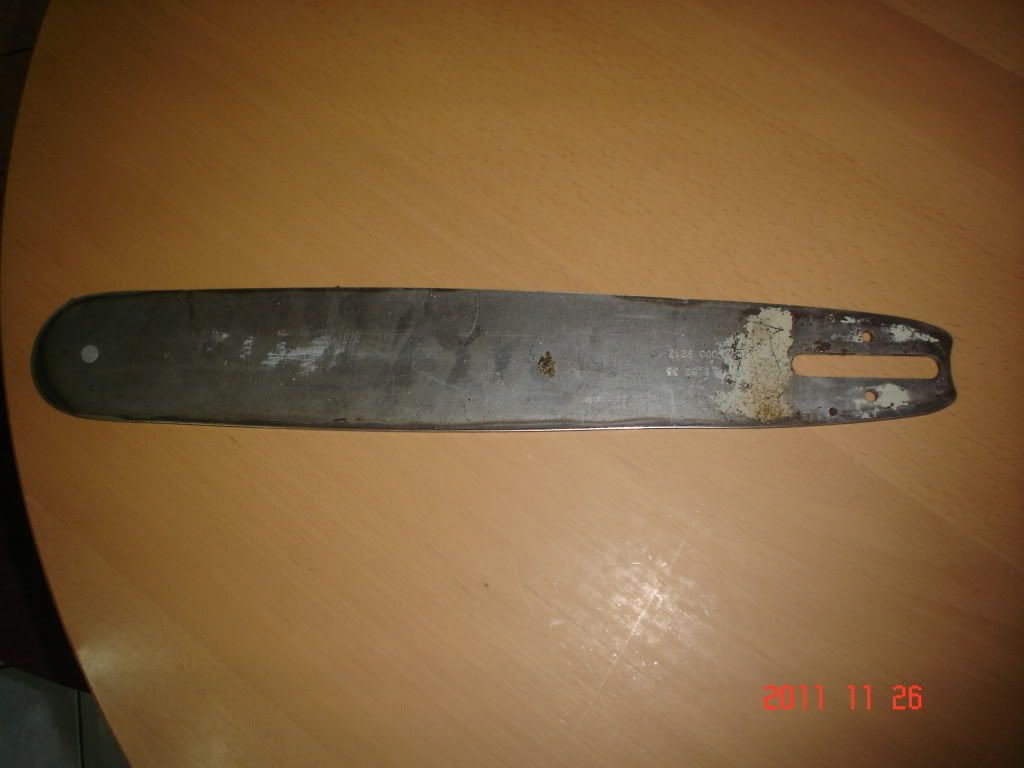

Nisam neki majstor oko celika ali mi je puno pomogla informacija da se od vodilice motorne pile moze izraditi pristojan noz!Saznao sam da je napravljena iz ASI 1075 celika  44 HRC-a itd...
Nasao sam doma staru vodilicu od Stihl-ovke 038 i krenuo.
Zelio sam nesto slicno Ontario maceta GenII

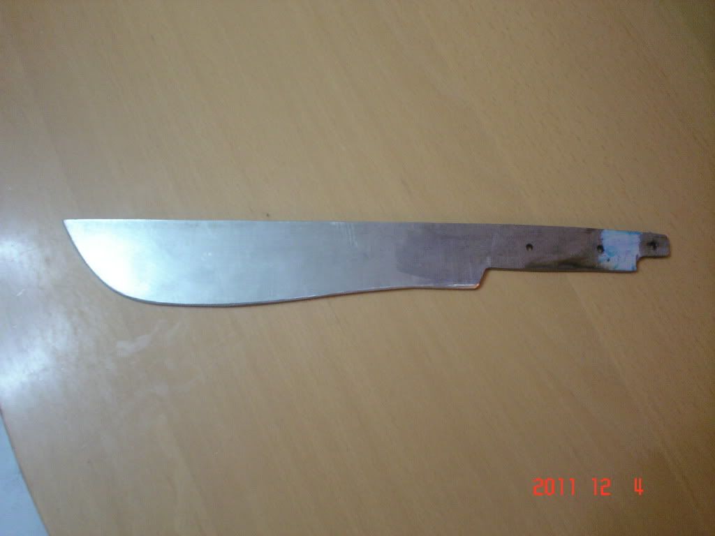

Rezanje sa kutnom brusilicom sa 1mm sajbom za prokrom

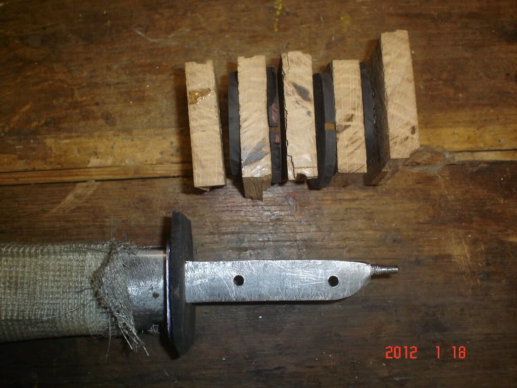

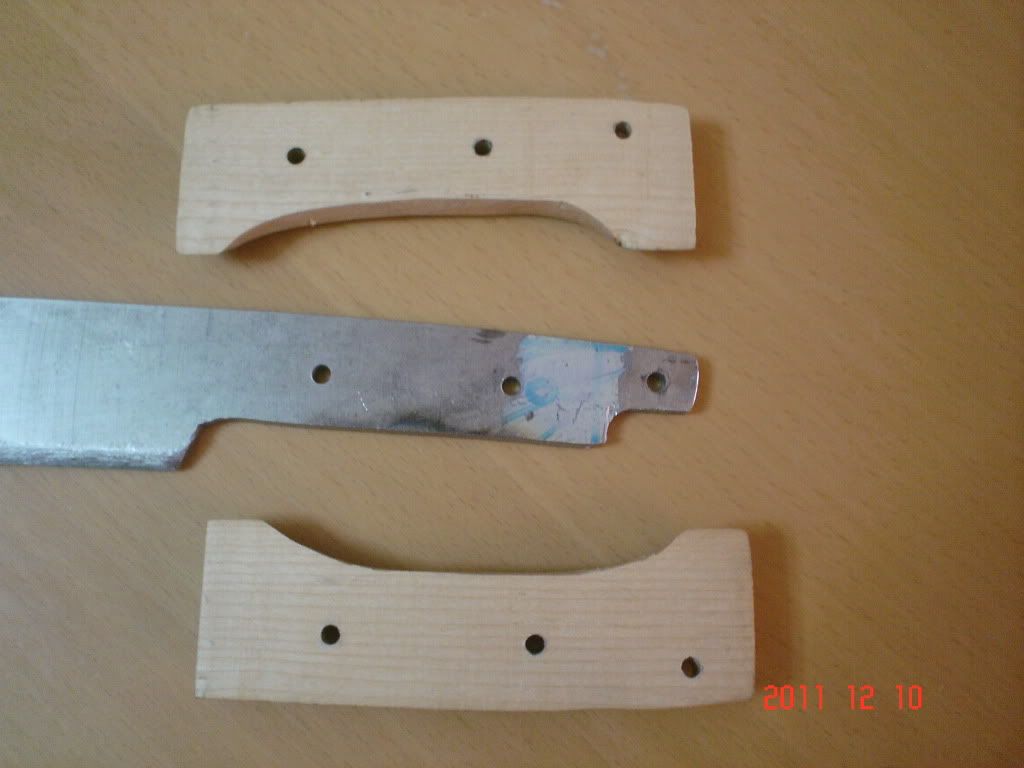

Izrezano i izbruseno s namjero za full tang drskom ali..

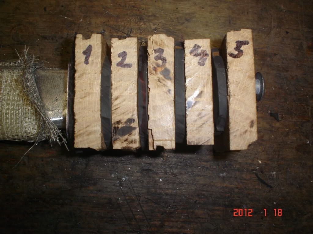

neuspjesna montaza 2 puta pa prelazim na trn s navojem 6mm na kraju

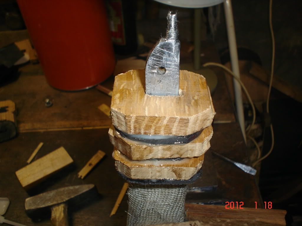

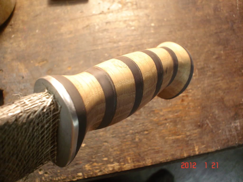

Materijal-hrastovina i gumeni djon od starih klizaljki

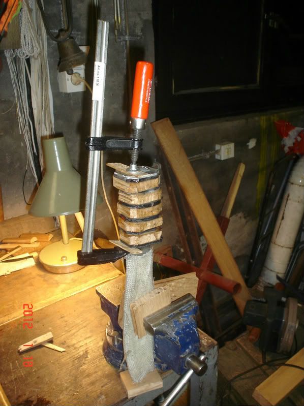

Ljepljenje s dvokomponentnim ljepilom
susenje u stegi 24 h

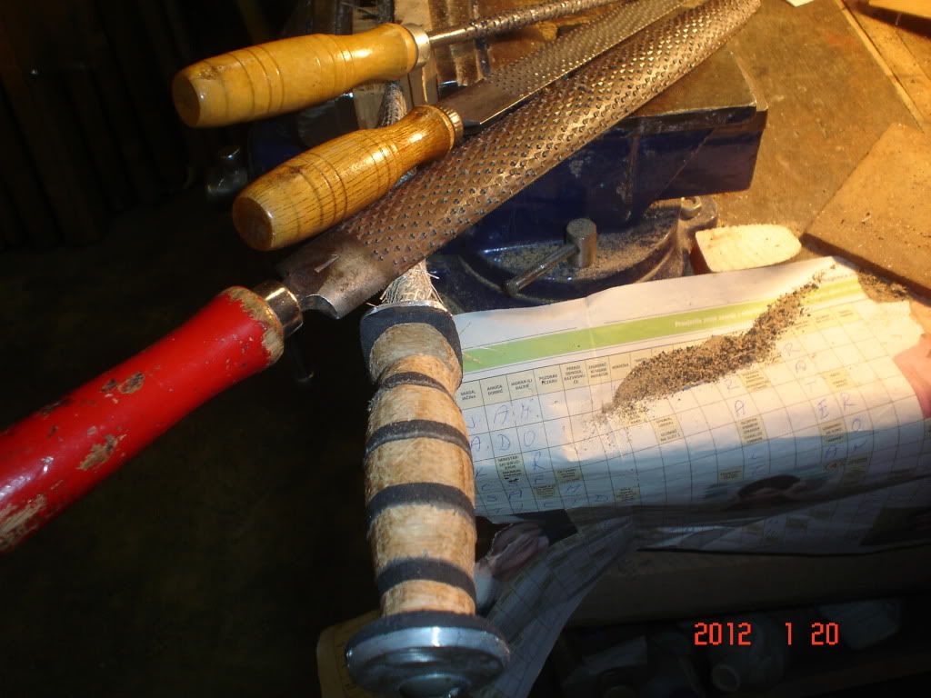

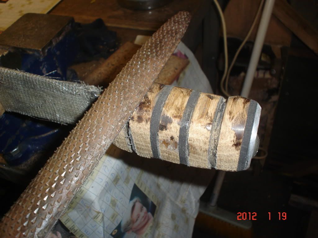

pocetak oblikovanja drske
puno turpijanja

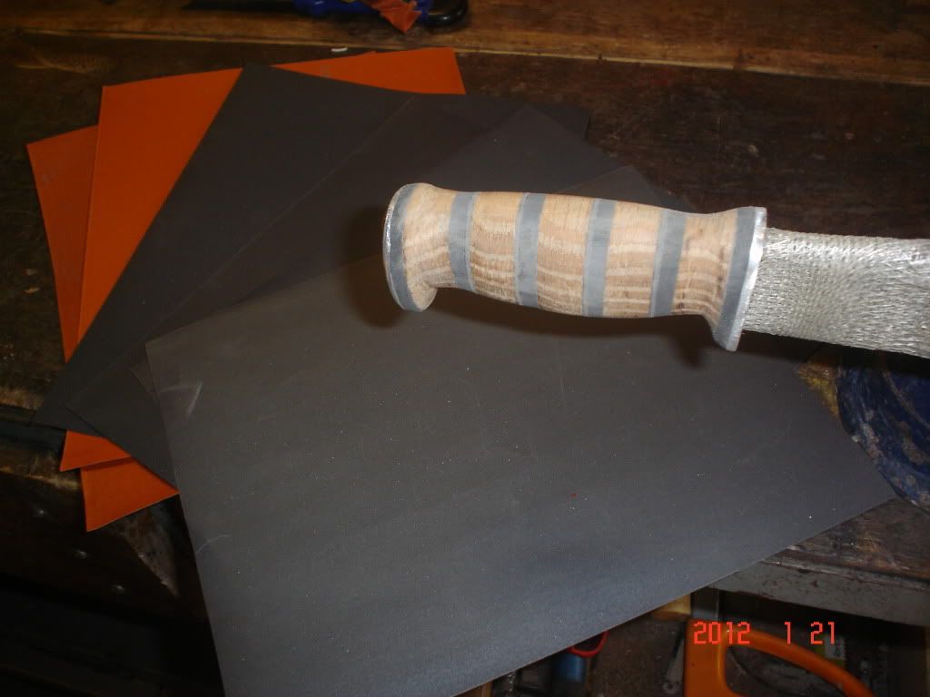

i puno gradacija brusnog papira i napokon konacni oblik

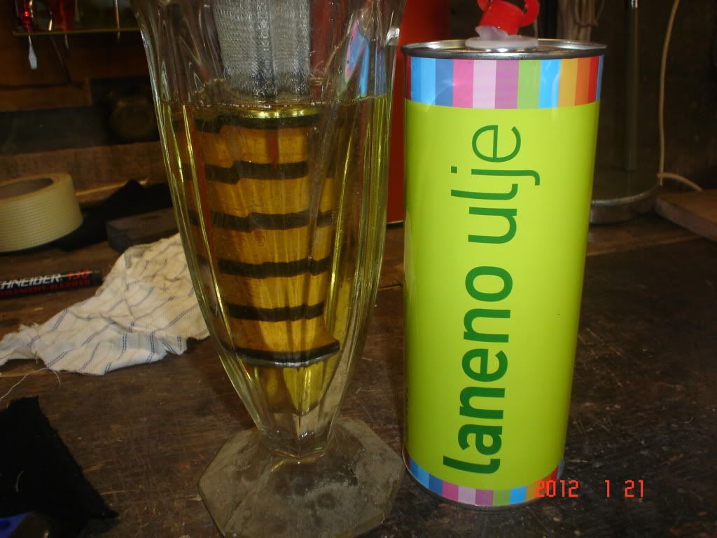

namakanje u toplom lanenom ulju 15 tak sati

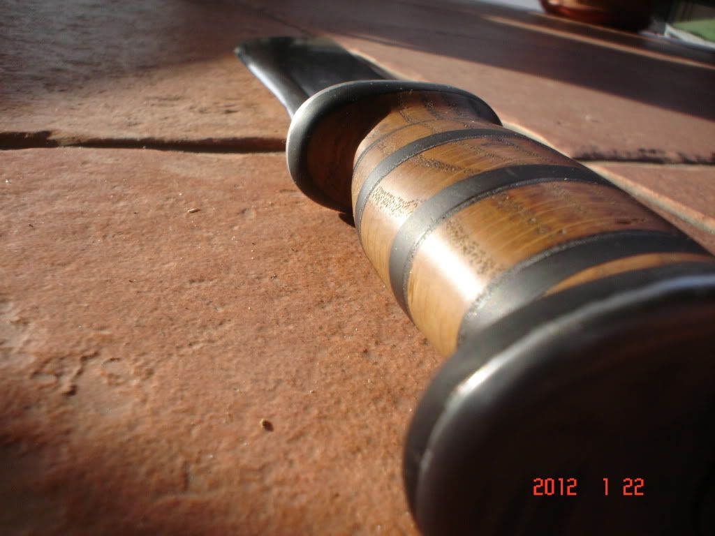

jos mokra drska

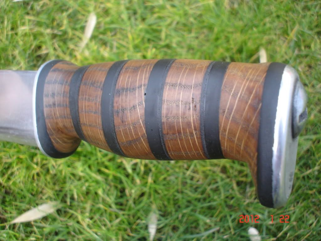

na dnevnom svjetlu
jos par slika
i to je to!

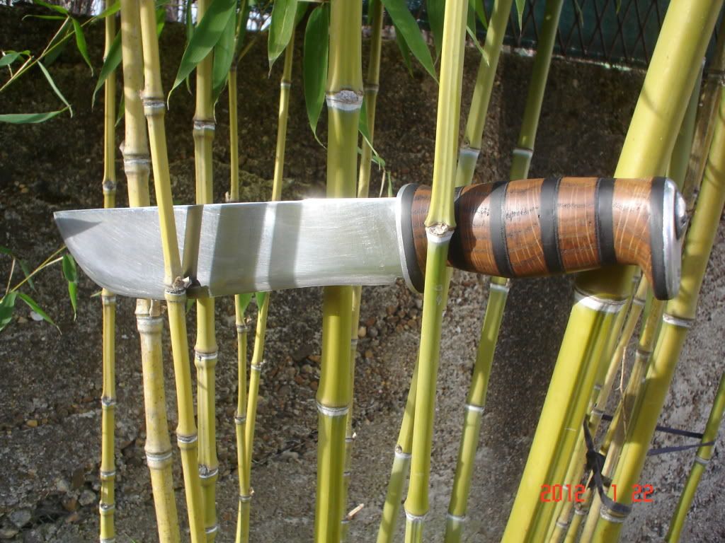

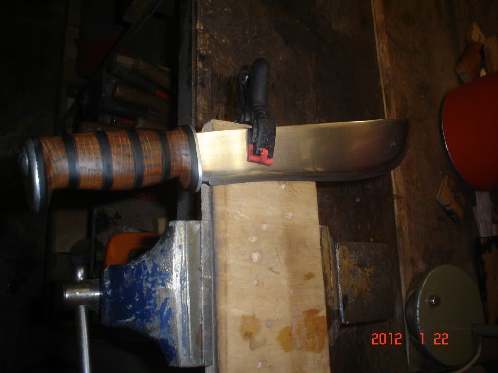

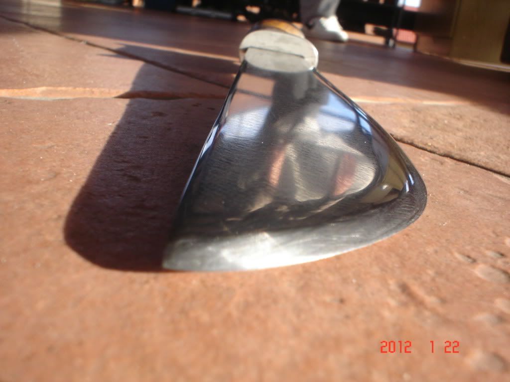

Dimenzije-ukupna duzina 36 cm,duz ostrice 25 cm,sirina ostrice 5 mm,ostreno skandi-conveks-ispravak full flat convex-tnx Ikarus(poslije cu objasnit zasto),drska trn-kombinacija hrast+tvrda guma,alum plocice,impregnirano s lanenim uljem
Radio sam s idejom da ce to biti alatka za ciscenje sikare oko vikendice i da ce uglavnom "udarat" manje i srednje debele grane tako da sam ostavio veliki kut i dosta "mesa" iza ostrice!
Nisam zelio kupovati bolstere jer sam zelio sve napraviti sam.
Kombinacija hrast+guma se pokazala odlicnom jer slojevi gume djeluju protuklizno a to je dosta vazno kod maceta ove tezine i namjene!
Vodjen savjetima sa foruma prijelaz (ramena) sa ostrice na drsku sam popravio da ne budu pod 90 stupnjeva!

Samo pitanje, scandi convex???

Ma gle iskreno-nisam majstor u formiranju ostrice pa sam odlucio napraviti ostricu vise po osjecaju nego planski!Vecina ostrice ide ravno prema dolje i onda sam formirao scandi ostricu tako da vise podnosi udaranje po drvetu tj granama!
Nije po regulama ali ovaj puta je ispalo ovako!
Iduci put radim ostricu s tracnom brusilicom pa ce biti bolje mada sam i ovako zadovoljan!
PostajNaslov: Re: moja First blood maceta   28.01.12 2:23
Ma pitam zato jer ne vidim ni "s" od skandi-a
Full flat sa convex-om...
Jesi radio toplinsku? ako ne obavezno javljaj kakvi če bit utisci tokom korištenja...
Još jednom jako lijepo odrađeno
Evo vidis da sam pocetnik-hvala na ispravku!
Nisam radio TO-javim ti nakon probnog ciscenja grmlja!

Možeš li reći čime si obrađivao-brusio oštricu nakon onog rezanja blanka?
Mislim,dobro se čini-izgleda da je nisi spalio?

Za gumu nemam brige to je super tvrda guma od djona od klizaljki,ne mrvi se a i sve je natopljeno i polirano s mix-on lanenog ulja i voska!
Sta se ostrice tice sve je skidano rucno-turpijama tako da sam siguran da nije spaljeno.Hebeni posao al ovo nije ljubav na brzinu!
