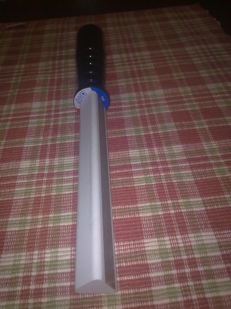

Da se pohvalim sa novim alatom za oštrenja, prilikom posjeta replikartu sam kupio (po sklizanoj cijeni ) alat kojim sam prezadovoljan.
Ima tri granulacije, dvije od dijamantne prašine i jednu završnu keramičku sa kojom kada se završi stvarno ne treba strop, nož brije samo tako.
Da napomenem da sam bio u zabludi pokušavajući naoštriti VG10 sa šmirgl papirima a kada sam počeo raditi noževe od RWL34 čelika onda sam se potpuno uvjerio da je to bez ovakvih oštrača ( i DC 3, 4 i sl) šizifov posao na modernim i extra tvrdim čelicima. Sa ovakvim oštračom je to veoma brz, lak i efikasan posao. U svakom slučaju moja preporuka.
Oznaka mu je DMT 62, puna oznaka Diamond Ceramic Triangle Sharpener 62

Jole tražio sam onaj tvoj triangl na stranici Replik. i nisam ga našao;
znaš li ti nešto više?
PostajNaslov: Re: Oštrenje noža   04.01.12 17:02
Trebao bi nazvati pa pitati, ja sam ga tamo kupio a ne znam imaju li sada.
Ovo je oznaka pa pogledaj malo po netu: Diamond Ceramic Triangle Sharpener 62
