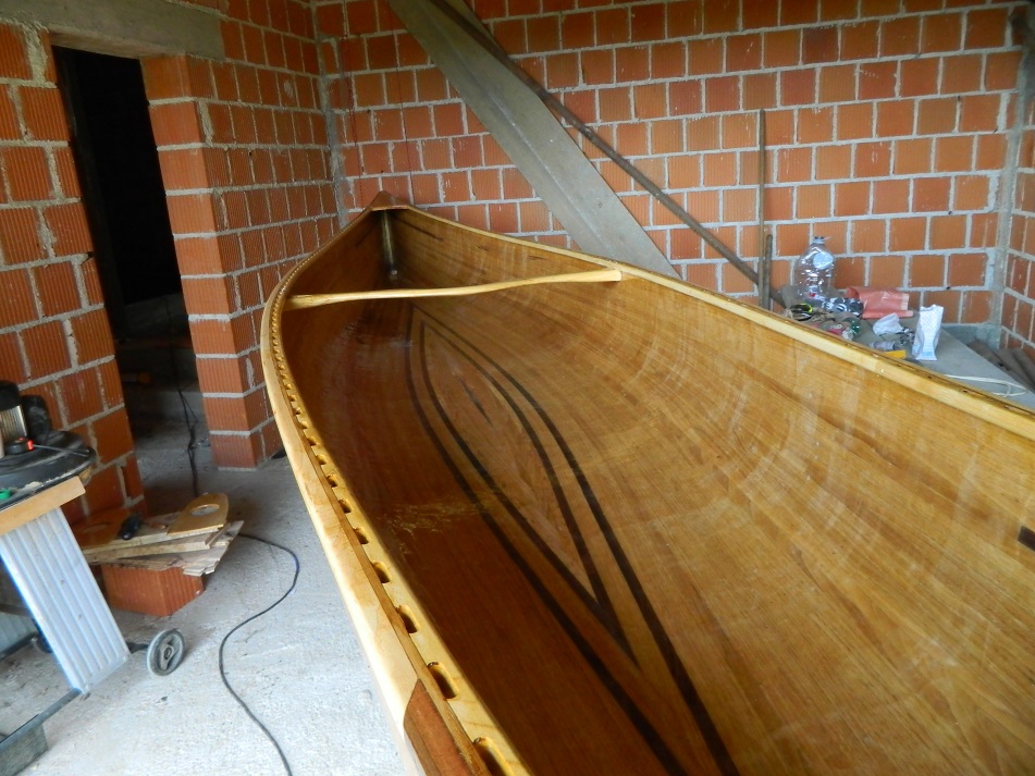

PostajNaslov: Re: Izrada kanu od drveta, traže se savjeti   27.05.13 22:33
isprika prihvacena
Danas smo zaplovili po dunavu, malo visoka voda ali ide kao strijela
