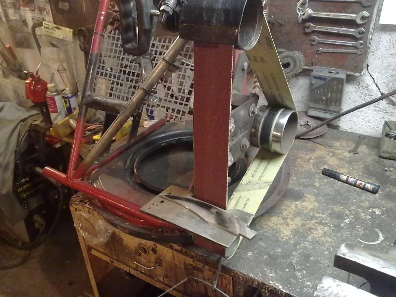

Ja sam danas malo vježbao -grindanje i sve je išlo dobro do pred finish. (žao mi je što nemam foto kada je oštrica ličila na bowie.
Onda sam oštricu stegao u stegu i udaranjem čekića ispitivao tvrdoću. Poslilje sat vremena brušenja (naravno sa hlađenjem) oštrica se nija dala poviti nego je pugla kao staklo.
Dakle tvrda bez onih popuštanja, kaljenja ,(zaboravio sam šta ide između)
Ti si mogao isto uraditi korisnu stvar, testirati ga, npr. dati Navigatoru da ga prošeta po svijetu i napiše recenziju, upss, sory pa to je ugljični čelik, to nije više in a i u određenom za život presudnom trenutku mogao bi puknuto možda kao ovaj moj:)

Ma zezaš, uništio sam ga brušenjem a u jednoj fazi je lijepo izgledalo.
Trebam još dosta vježbati sa tračnom, nije baš jednostavno a napravit ću ja alate i graničnike jer rukom lako pobjegne.
Pa udarao sam ga čekićom u stegi da mu vidim granice.
Ozbiljno, mogao si i ti se tako iživiti, bilo bi korisno da znaš gdje mu je granica pucanja.
Još bolje snimiti onaj video kao oni što probijaju limene bačve, batoniraju, sijeku cijevi, itd.
Na to sam mislio, da se neki uvjere ima li tu -kruha-. Pod tim sam mislio kada sam pisao sarkastično a nadam da se da se Navi neće ljutiti.

to sam ja rekao cim sam napravio tracnu..
evo grinder je tu, sad se samo treba nauciti raditi na njemu.. hahaahah
jedan nas prijatelj stalno govori nesto u stilu, Ma vidjet ces ti kad ja sebi napravim grinder...
vec sam mu puno puta reko da nije problem njega napraviti... ne brusi on sam nozeve...
a ovo testiranje je obavljeno , ne brini...
strasno sta sam mu radio i uspio sam ga slomiti, al stvarno krajnjom mukom...

Nije pretanka za vježbu, debljina je 4 milimetra. Ova gore oštrica je bila 15 cm dužine i za mene početnika na tračnoj preveliki zalogaj.
Pokušat ću opet jedan mali bowie otrice 10 cm od istog materijala za vježbu.
Poenta je što sam mislio da će se poslije onolikog brušenja oštrica makar malo poviti.
Ovi promašaji su odlični za testiranja.
Ma za tu mašinu treba podosta vježbe, smisla i talenta.
Ovo mi se svidja, nema mnogo razmišljanja:

izuzetne ideje,,, mada onaj drugi sa 2 kotaca je za ustelat i naucit radit na njemu uzas...
