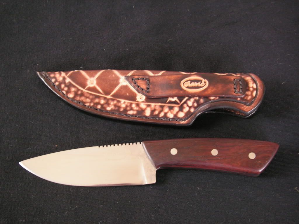

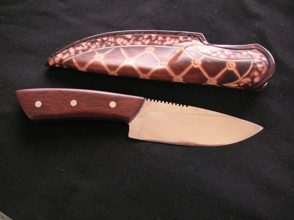

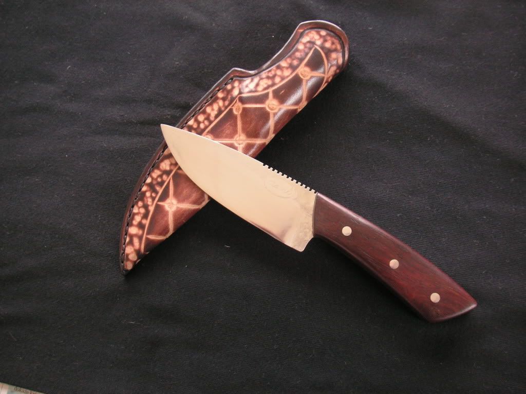

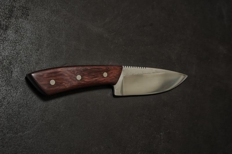

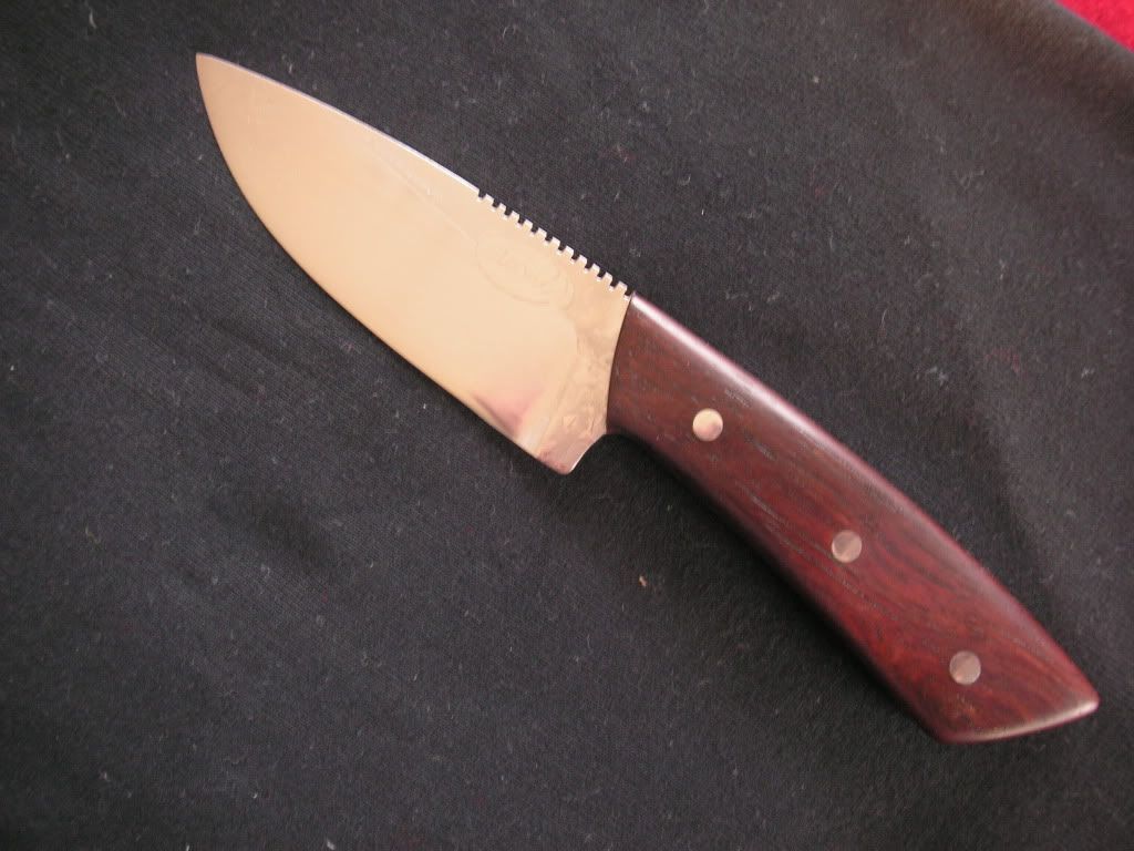

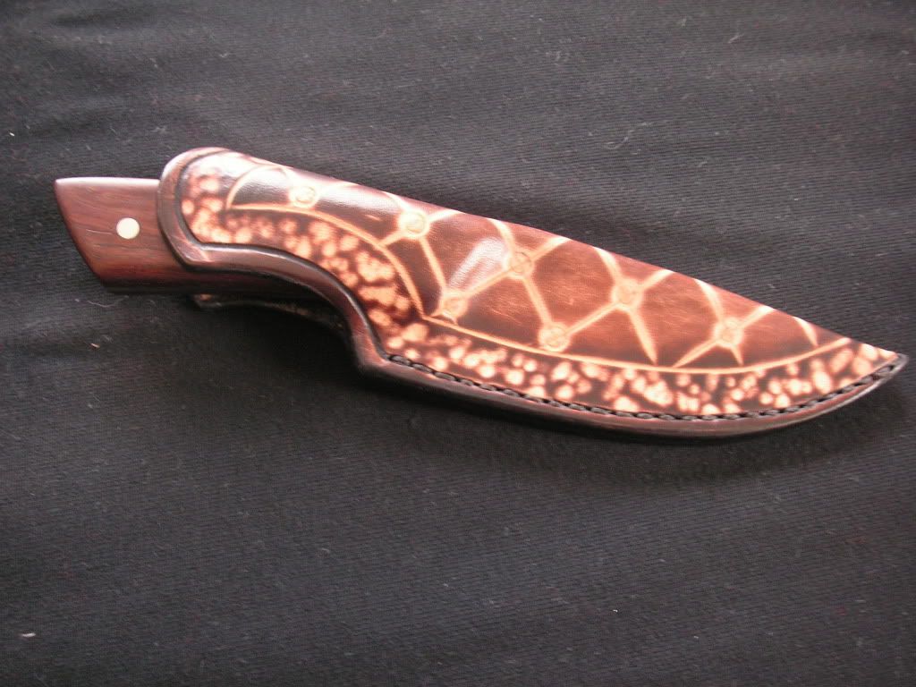

Posto je ovo recesijska godina ja san se odlucia napraviti nesto skromniji nozic.
Kod mene dolazi jedan lovac koji ima par dobrih nozeva od Fox, Herbertz,Buck.
Ali covik jednostavno nije zadovoljan.Kaze da mu se brzo tupe kod deranja.
On se odlucia napraviti noz od strojne pile. Izriza ga je sam i donia ga kod
mene da mu ga naostrim.Nakon nekog vrimena kad sam ga srije kaze da
je odusevljen.
Onda sam nesto cita na forumima i vidia da je puno ljudi radilo noz od pile.
Ima san jedan takav komad, odnia san ga na ispitivanje tvrdocei dio di su
zubi ima je 60 HRC, a leđa 65 HRC.
Odlucia san se i ja napraviti jedan noz. Evo sto je ispalo:
Materijal: HSS
Rucka: palisander
Ukupna duzina: 203 mm
Duzina ostrice: 100 mm
Debljina ostrice: 2,5 mm
Debljina rucke: 15-19 mm

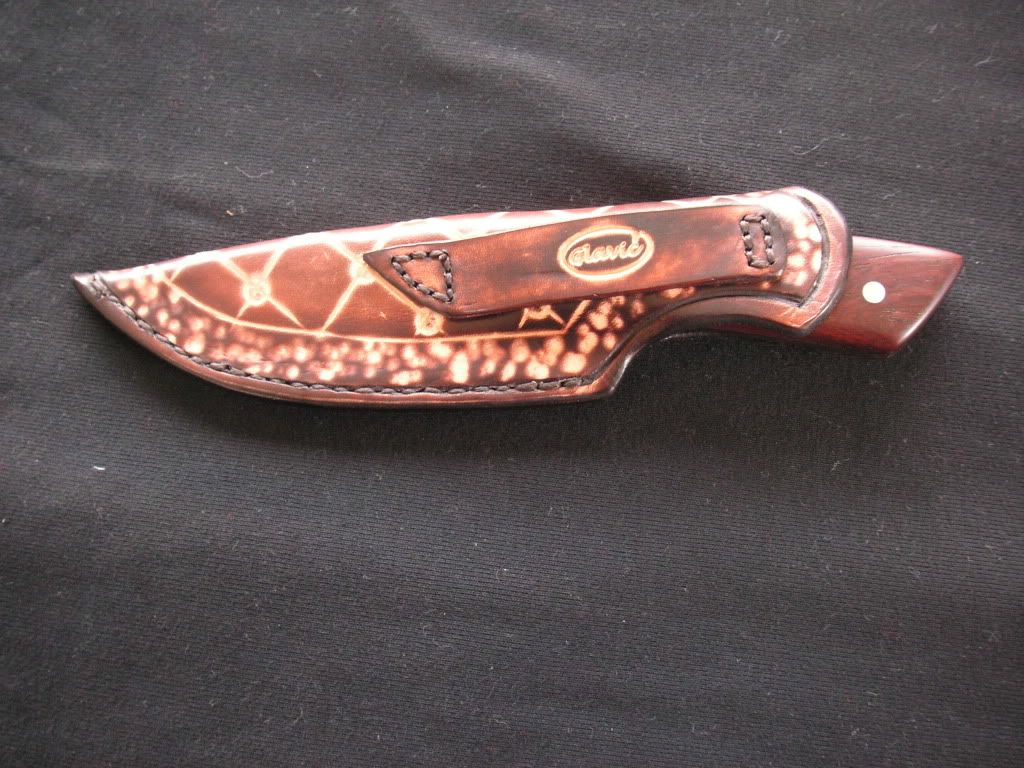

futrola: koza 3,6 mm
I za kraj zelim svim clanovima foruma sritan Bozic i uspjesnu novu godinu

dobar ,radni nozic od svima pristupacnog materijala...
jedino nije lako lako raditi s njim i od njega , posto je izuzetno tvrd i tezak za obradu..
zanimljiva futrola...
uh , odmah sam dobio volju, odoh u radionu, hahahaah
Broj postova : 763
PostajNaslov: Re: NOŽEVI GLAVIĆ- HSS   22.12.11 18:19
materijal je jako tvrd uvjeria sam se kad sam unistia sva bosh-ova svrdla na njemu na kraju sam glodalom busia.
bravo Zadar noz jednostavan i funkcionalan .zanimljiv dizajn sve pohvale za noz i futrolu
PostajNaslov: Re: NOŽEVI GLAVIĆ- HSS   22.12.11 18:44
ljep rad, moj noz je isto od hss , i ja sam prezadovoljan materijalom drzi ostrinu odlicno...malo se teze do ostri ali nije problem....ljepa futrola...

PostajNaslov: Re: NOŽEVI GLAVIĆ- HSS   22.12.11 22:14
hvala dečki na pohvalama. meni nije loš možda se svidi još nekom lovcu
ante za bušenje koristi vidiju
Broj postova : 1222
PostajNaslov: Re: NOŽEVI GLAVIĆ- HSS   22.12.11 23:01
Simpatican nozic.
Jeste ga stogod popustali ili su ostale one tvrdoce ?
Zanimljivi uzorci na futroli !
Jel se moze znati kako dobiti ove svjetlije ako nije tajna ?
ng44
Broj postova : 186
Lokacija : Zadar
PostajNaslov: Re: NOŽEVI GLAVIĆ- HSS   22.12.11 23:50
Nisam ga popusta ostale su tvrddoce a ovo otisnem mustru i onda pituram sa krpicom. Stavim je na komadic koze i lagano privucem
