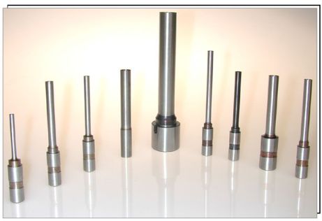

E kaj se bušenja tiče (pošto si spomenuo), ja sam na bivšoj firmi koristio ova svrdla za kožu/karton/plastiku. Stvar je luda za kožu jer se rupe ne zatvaraju i preciznije ne mogu biti:
Ne znam dali ima tanjih od 1mm, ali eto... možda kome ovaj info pomogne, sorry na off-t.

PostajNaslov: Re: BUDAK KNIVES - TASMANIAN (moj prvi kovani noz)   23.12.11 15:53
da bas si jako u offu,
ovo izgleda opako, di ima tih carobnih stapica u 1.5 i 2 mm?

PostajNaslov: Re: BUDAK KNIVES - TASMANIAN (moj prvi kovani noz)   23.12.11 15:57
Ehh to moram nazvati bivšeg šefa pa pitati... znam da je kupovao negdje "lokalno" tj. u Rijeci.
Stvar je super jer kroz tu rupu jednostavno vuče materijal pa je sve čisto i uredno, samo treba ispod kože staviti neku podlogu od plastike ili kartona da ne bude onih fuzzy rubova na kraju.

PostajNaslov: Re: BUDAK KNIVES - TASMANIAN (moj prvi kovani noz)   23.12.11 16:00
da, ja radim ja tvrdoj plastici nesmije koza proci za borerom nego mora imati oster rub/rez..
al ovo radi na principu pritiska kako mi izgleda, ili??

PostajNaslov: Re: BUDAK KNIVES - TASMANIAN (moj prvi kovani noz)   23.12.11 16:04
cini mi se da ide na busilicu i mala brzina pa onda rotacija + brzina.

Broj postova : 6718
PostajNaslov: Re: BUDAK KNIVES - TASMANIAN (moj prvi kovani noz)   23.12.11 16:12
Borer je izbušen i naoštren rub pa kako pritiskaš samo ulazi u materijal tako da reže a ne kida i sve tip top. Najbolje naravno na stupnoj da bude sve po PS-u.
Što se debljine tiče, ja sam s tim bušio kartona i kože u komadu koliko je borer dug, kojih 80-100mm, toliko debele futrole ni Knife ne treba za svoje EDC primjerke
Ne znam dali postoji HR naziv za ta svrdla, guglam ali nikaj mi se izbacuje.. na eng. je hollow drill bit ( tko bi rekao heh).
