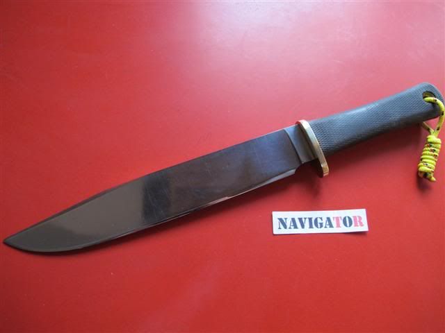

Postaj by NAVIGATOR 21.12.11 11:02
oni koji su malo dulje na forumu i tu i tamo pročitaju koji moj post uglavnom znaju da kod noževa ne volim finger choil. mislim da je to pomodarska glupost dizajna među knifemakerima. moralo se tržištu ponuditi nešto novo pa sada svi rezuckaju čačkalice s prstima po oštrici. mislim da je to totalno nepotrebno ako je oštrica primjereno blizu ručke. onda nema potrebe za modificiranim hvatom i finger choilom.
druga stvar koja mi je kod noževa mrska su nepotrebni predimenzionirani metalni bolsteri. nožu dodaju nepotrebnu masu i to na mjestu gdje je ona čak kontraproduktivna. dobra je stvar za noževe, kako bi bili što korisniji za cijepanje da im je oštrica teža ali kvrga teškog željeza(bolster) na početku i na kraju ručke(pomel) ne koristi ama baš ničemu. iz tog mi je razloga odlično što TOR ima aluminijski kraj ručke. čvrst je ali i lagan i ne dodaje nepotrebne grame težine tamo gdje oni nisu korisni. to je samo još jedan dokaz s koliko su mozga Fallkovi noževi i northen light serije napravljeni.
oni koji tu i tamo bace oko na neki moj post znaju da neke stvari, alate ma koliko got bili skupi i dobro napravljeni, volim još malo doraditi prema osobnim preferencijama.
ista se stvar noćas dogodila mome trailmasteru. godinama sam ga koristio i godinama mi je u glavi blinkala ideja da je guard na njemu za moje potrebe nepotrebno velik. iako je na novim trailovima taj guard još i veći.

bilo je govora i pod ovom temom kako je bowie nož namjenjen borbi, a taj je guard upravo nasljeđe iz prošlosti iz te perspektive. koristan je kod korištenja noža za ubadanje, ali da budem iskren u 13 godina koliko sam ga nosio nisam ga nikada koristio za ubadanje osim u kruh ili najlon cerade bivka a za to mi guard nikako nije potreban.
TOR, HI-END TRAILMASTER - guardless - Page 3 IMG_7466Small

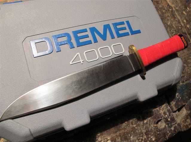

kako mi je ovaj trail jedan od naj dražih noževa teško mi se je bilo ranije odlučiti na ovaj korak, no sada kako mu je u pomoć stigao i tor malo sam otvorenijeg uma prema trailu. na red je došla dremel brusilica i flomaster kojim sam zacrtao plan buduće estetsko-funkcionalne operacije.
TOR, HI-END TRAILMASTER - guardless - Page 3 IMG_7465Small
TOR, HI-END TRAILMASTER - guardless - Page 3 IMG_7467Small
za par trenutaka glavni je rez bio napravljen uz brižnu pažnju da se mesing ne zagrije i ne rastali kratonsku ručku.

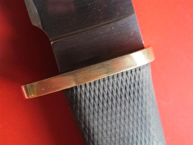

grubo oblikovan bolster dorađen je brusnim kamenima DC4 i spyder sendvičem. prvo je brušen dijamantnom stranom pa onda smeđom i bijelom keramikom i na kraju stropan.
TOR, HI-END TRAILMASTER - guardless - Page 3 IMG_7483Small
TOR, HI-END TRAILMASTER - guardless - Page 3 IMG_7481Small
sada to izgleda ovako.

s konačnim sam rezultatom jako zadovoljan i sad čak mislim malo i drugi dio guarda skratiti.

Postaj by NAVIGATOR 21.12.11 18:55
ma tor neće na doradu, izguštao sam se na trailu.
guard na toru je od stainlessa a pomel je od aluminija, no ni jedno ni drugo neču rezati ni modificirati, zapravo nikad ne reci "nikad", ali sad sam u uvjerenju da neću.

Postaj by NAVIGATOR 21.12.11 19:01
TOR, HI-END TRAILMASTER - guardless - Page 3 747986 TOR, HI-END TRAILMASTER - guardless - Page 3 747986 TOR, HI-END TRAILMASTER - guardless - Page 3 747986

Postaj by Fratt 21.12.11 19:02

Postaj by Igsy 21.12.11 19:05
blago nam se
