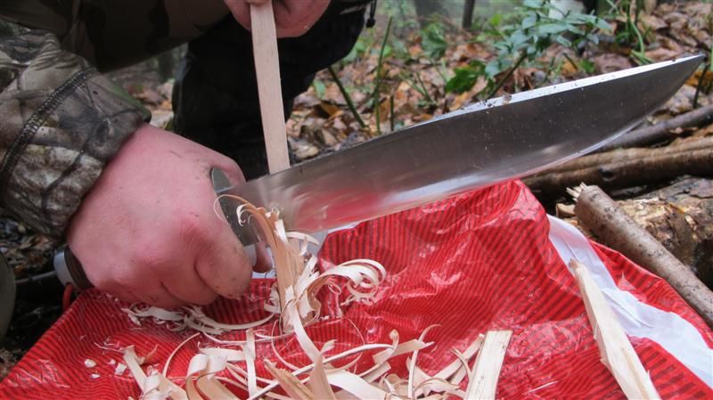

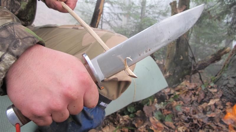

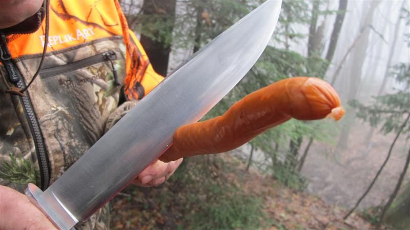

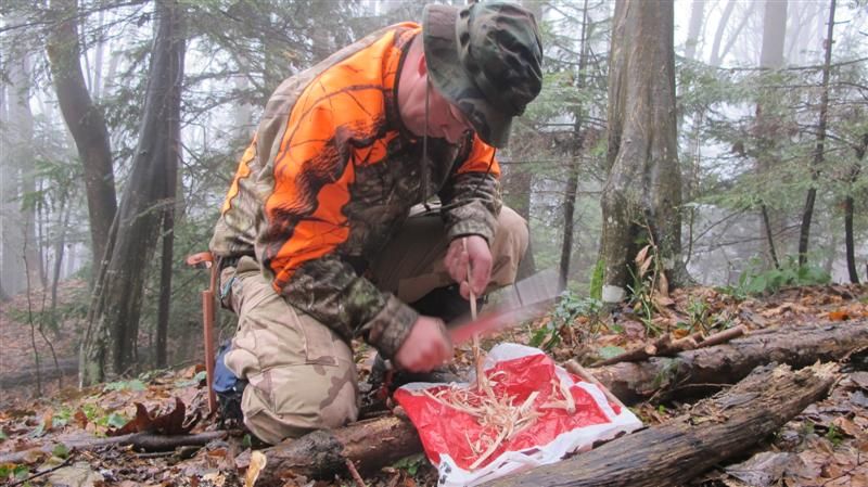

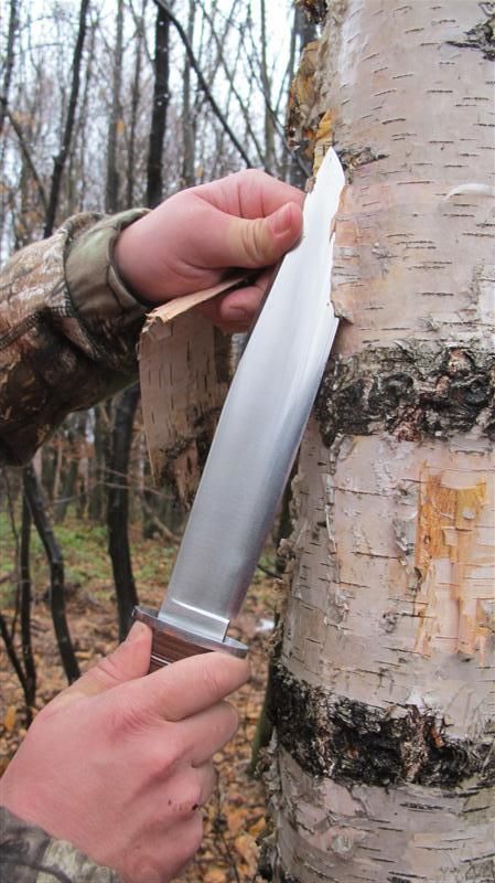

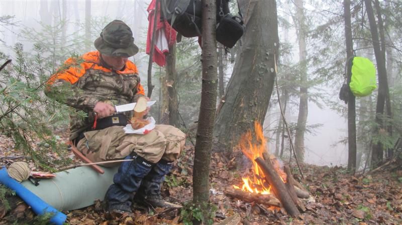

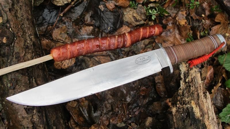

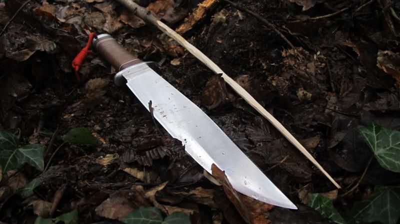

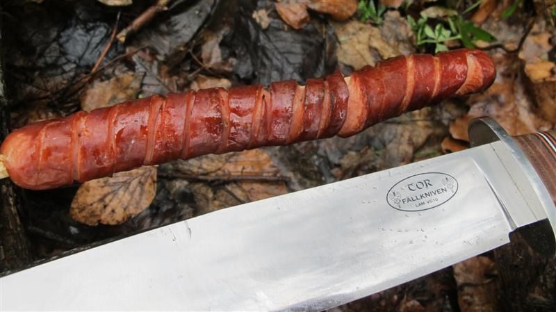

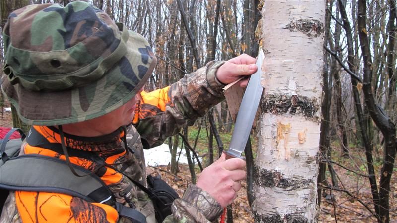

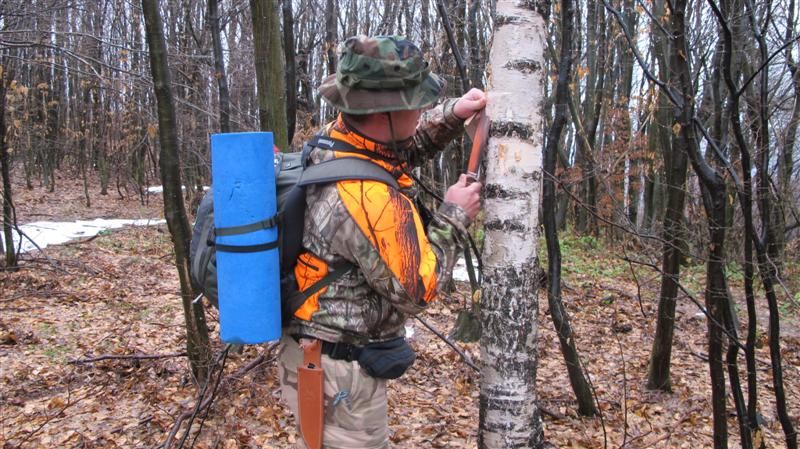

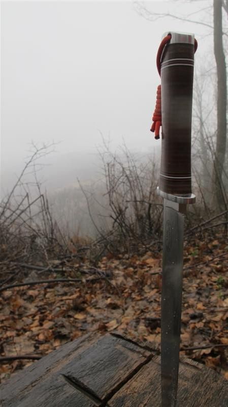

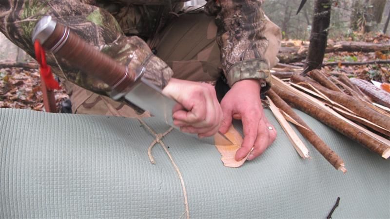

tora imam već godinu dana no nosio sam ga samo na tri izleta do sada , kako sam sve ostale fiksne oštrice prodao tek sam ga ovoga vikenda pošteno koristio.
da je dobar cijepač to sam mogao pretpostaviti zbog većih dimenzija i primjerene mase no ono što me kod ovoga noža oduševilo i što ga izdiže nad ostalim ferhman-busse atomska bomba proff noževima je ta što mu primjeren grind i tradicionalni oblik ručke omogućavaju da bude i vrlo solidan rezać primjeren i za stvarno fine, minuciozne, precizne rezove.

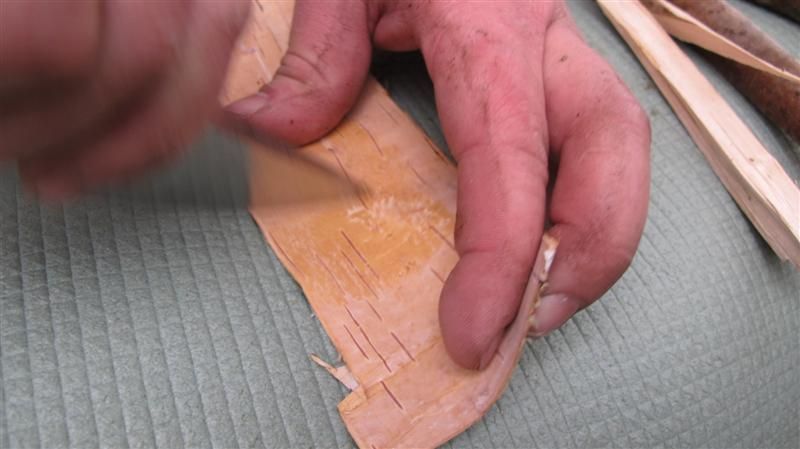

na izletu sam ga koristio kao jedini nož i odradio je sve od cijepanja debelih grana do šiljenja kolca i grindanja i rezanja kobasa i sira. njegova je univerzalna primjena upravo fantastična. njime je moguće u nekoliko sati nacjepat debla za sagradit malu brvnaru-sklonište ali i napravit i zašiljit čačkalicu. odlično reže kruh, paradajz i sve ostale rezaćke zadaće obavlja u najmanju ruku zadovoljavajuće.
narezati drveno paperje ili naribati brezinu koru u prah dovoljno sitno i tanko da plane već na nekoliko poteza firestelom njime nije nikakav problem
iako mi je ovaj postupak s trailmasterom sa flatt grindom išao još lakše upravo iz razloga što je imao idealno flatt grindanu oštricu. torova je isto flatt grindana ali završava blagim konvexom i zbog toga je njime malo teže kontrolirati da debljina odrezanog drvenog ivera cijelom dužinom bude jednaka. tu ću njegovu performansu unaprijediti kod prvog brušenja.
iako za mene savršen ipak ima jednu manu, teško ga je jednom rukom vratiti u kožnu futrolu za pojasom, zna zapinjati i trebat će mi još nekoliko izleta vremena da se naviknerm na kut pod kojim ću ga gurati u futrolu a da ne osjećam opasnost da ću ju kod guranja i prerezati. siguran sam da je to stvar navike i da ću iz izleta u izlet s time imati sve manje problema jer će se nova futrola (i nož je nov) razraditi.
nije ni čudo da se treba naviknuti na baratanje "ovakvom" oštricom.

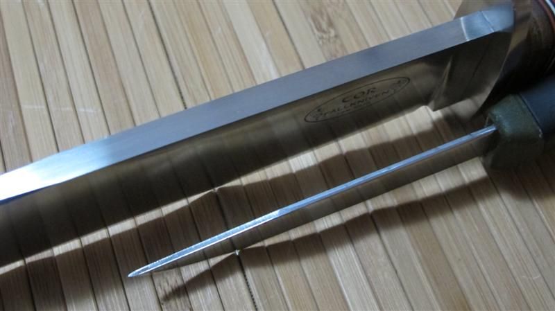

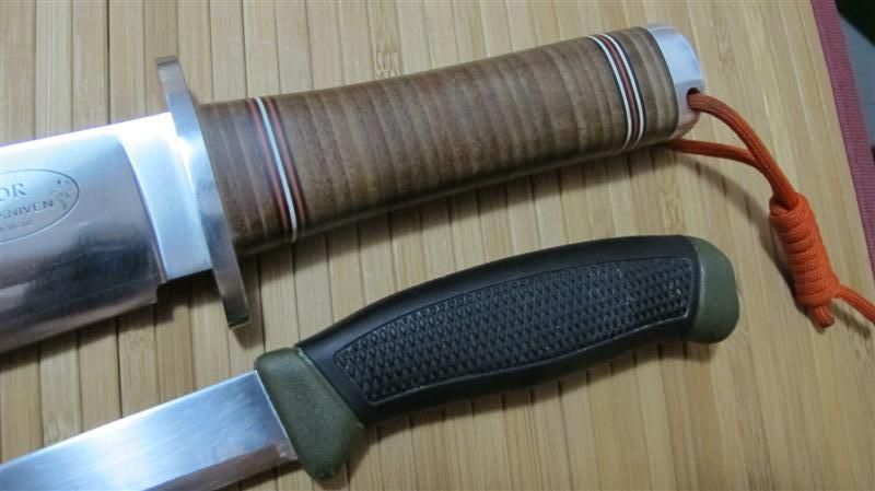

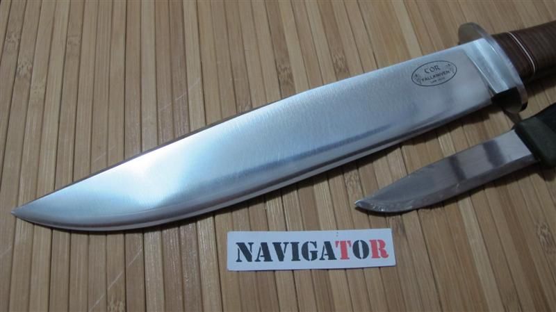

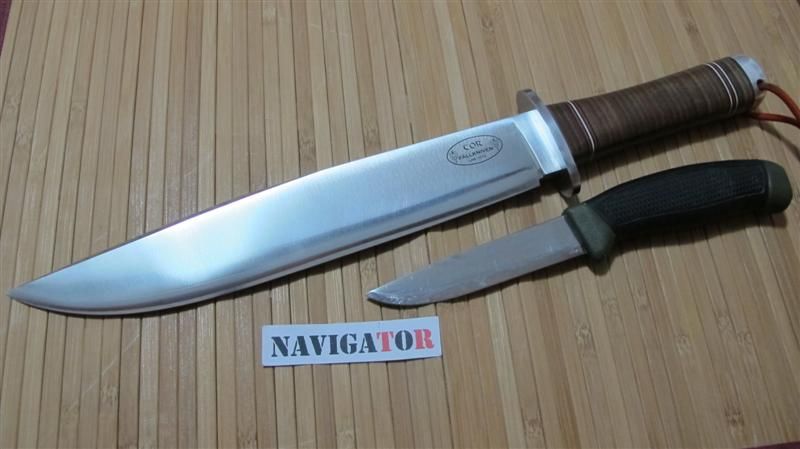

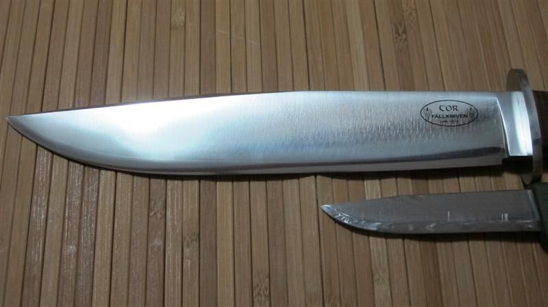

fotkan je pored more clipper čije su dimenzije svima uglavnom poznate. vidi se velika razlika u dužini ali i debljini i širini oštrice.
iako su im oštrice vrlo različite, ručke su im približno sličnih dimenzija. ja imam M-L šaku i meni torova ručka odgovara savršeno. možda nekome s XXL šakama bi ova ručka bila pre tanka.
upravo u njenom obliku leži tajna ovog noža, ova ručka nije idiotproff i kod jakih radova traži privikavanje ali samo zbog optičkog privida da bi nam zbog ravne siluete drške nož kod recimo cjepanja mogao izletjeti iz ruke. ni kod trailmastera ali ni sa torom nisam nikada osjetio da bi zbog oblika ručke bio nesiguran u radu a ona ni nije skroz ravna. koža je odličan materjal i što su uvjeti skliskiji i blatnjaviji nož bolje prilegne i zalijepi se za šaku.

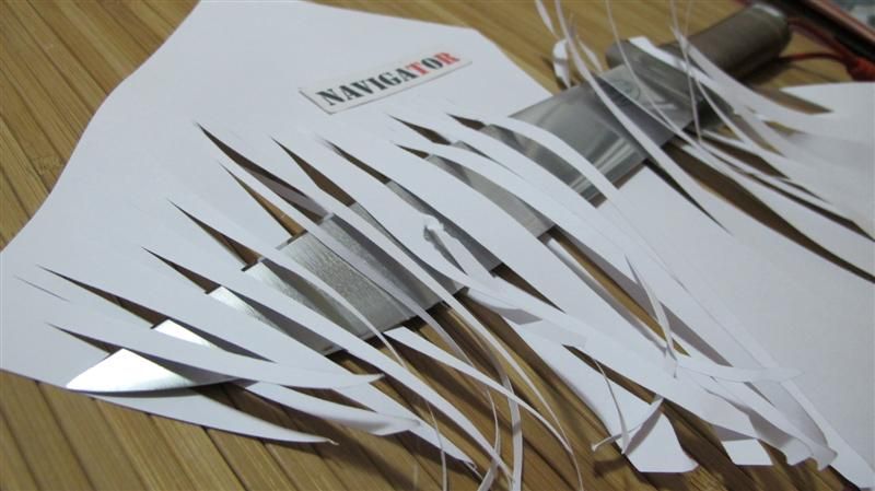

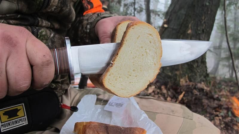

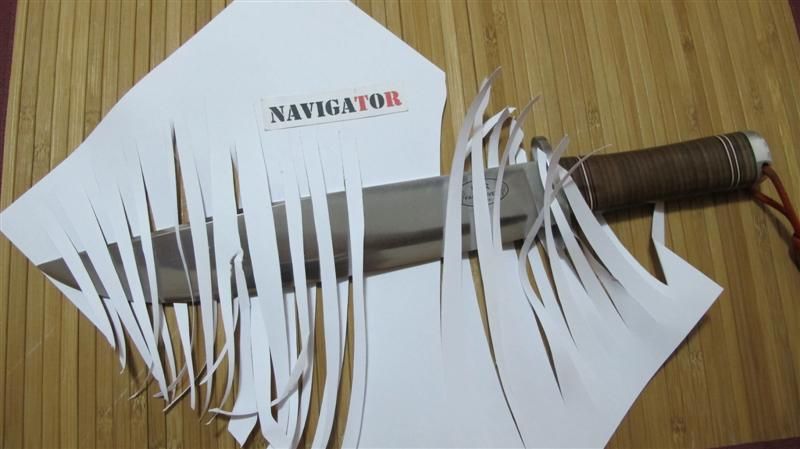

unatoč velikoj debljini sjećiva nož je odličan slajser,

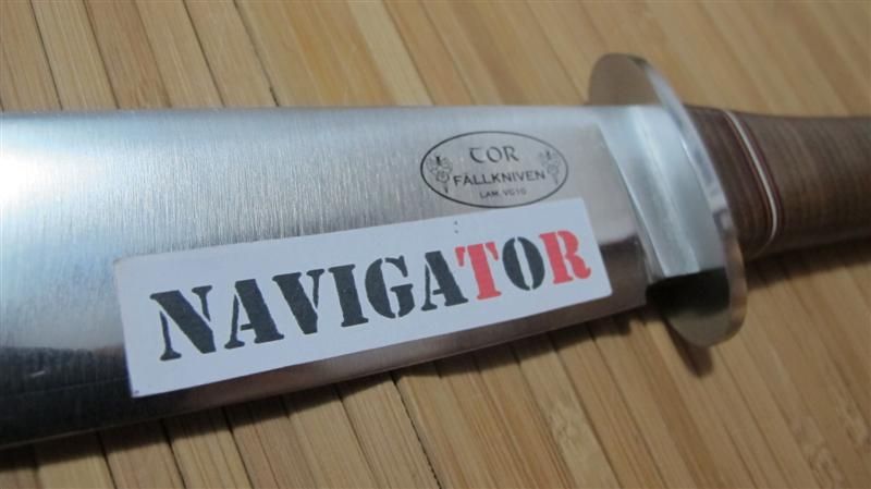

moje je oduševljenje još i veće i s pravom ga mogu zvati svojim nožem jer potpuno slučajno njegovo ime TOR krasi zadnja tri slova mojega nicka ovdje na forumu koja su ujedno i slova mojega imena i prezimena.
siguran sam da nije najčvršći na svijetu ali to mi osobno nije ni potrebno, siguran sam da ima i boljih slajsera ali Tor sve rezne osobine objedinjava na vrlo visokom nivou uz besprijekoran dizajn i nevjerovatnu božansku karizmu.

dam ti 5 clippera za njega? jel pošteno?

ponuda je više nego fer al ne mogu ga dati, emotivno sam vezan uz svoje preostale oštrice

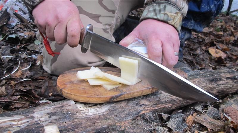

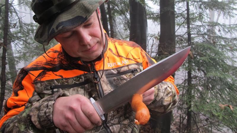

Stvarno vrhunski komad noža koji je neki dan odradio sve mu postavljene zadatke.
Jedino što mi se na prvu čini kao "nedostatak" je ručka za koju mi se činilo da mi nož može skliznuti iz ruke, s obzirom da imam duže prste i nisam navikao na full glatku ručku kao TOR-ova. Vjerujem da je to stvar navike ili možda mi se ne sviđa jer sam ljubomoran što nemam i ja svog TOR-a

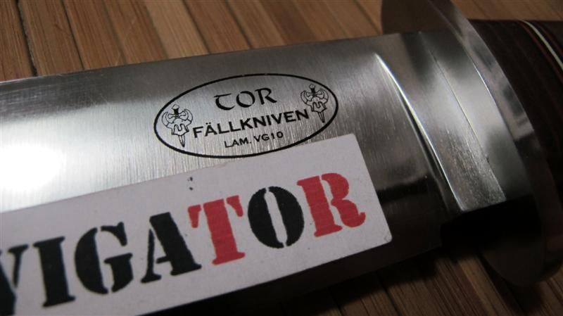

...sada uviđam da podhitno moram nabaviti Bear GriLS nož čiji završetak dijeli slova s mojim nickom...
A sad za ozbiljno,
sviđa mi se ovaj Tor, jedino bi doradio natpis i flomasterom napisao ispred Naviga
A sad za ozbiljno,

to ću dodatno dati ugravirati.
tek je počelo testiranje tora, no iako sam njime za sada malo radio ipak kao da ga koristim vječnost, upravo zbog velike sličnosti s CS trail masterom, a trailmastera i spydi inpalu sam od svih noževa u životu najviše koristio.
možda je i to razlog zašto mi torova ručka odlično paše.

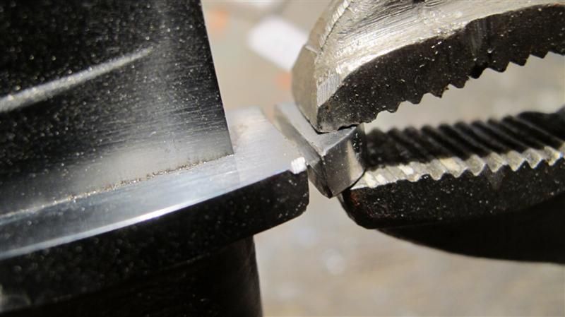

neki mi ovdje na forumu zamjeraju da dovoljno ne uništavam stvari koje sam skupo platio, ili dobio ali inače puno koštaju.
Prava istina, iskreno mrzim kupovati dva puta istu stvar koja je stradala zbog nepažnje, neadekvatnog rukovanja i sl. ima ovdje na forumu ljudi koji su hard-useri, ja osobno nastojim sve koristiti s mozgom.
Iako zazirem od uništavanja vrijednih artikala ali ma koliko got oni skupi i vrijedni bili nije mi problem doraditiih i unaprijediti prema osobnim preferencama ako uočim neki po mojim kriterijima nedostatak.

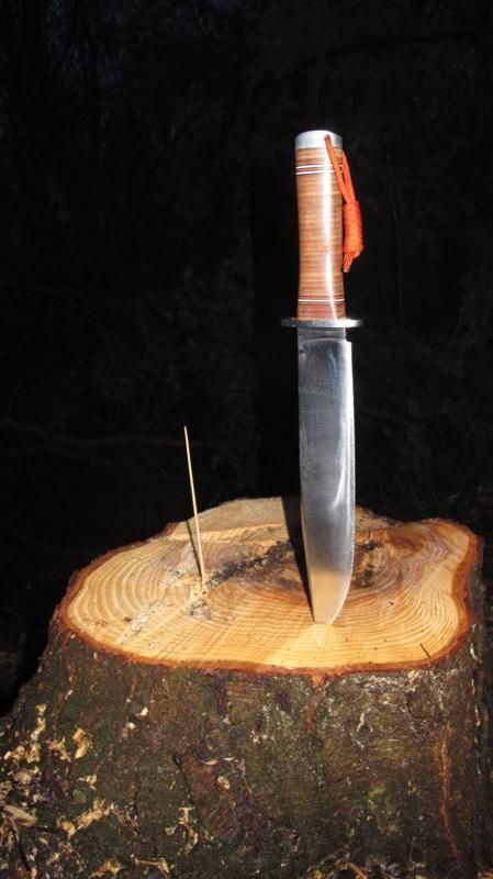

TOR je bog pa ipak na jednom nedavnom izletu koji ču uskoro nakucati u odvojenoj temi uočio sam jedan njegov nedostatak. odnosno uočio sam način za unapređenje njegove ergonomije i multifunkcionalnosti.
Dakle rušio sam jedan osušeni grab popriličnog promjera za rušenje nožem pa makar se on zvao i bog TOR. odnosno spoznao sam praktične granice u korištenju preko kojih bi bilo iracionalno iči osim zbog prezentacije moči.
kod večine radova smetao mi je gornji dio guarda koji je osim što je na ovome nožu rekao bi suvišan još je i pre oštrih rubova tako da ograničava hvat noža na samo nekoliko osnovnih.
nakon nekoliko tjedana konačno sam uhvatio nekoliko sati vremena i skupio hrabrosti za prepravku koju sam već ranije napravio i na svom omiljenom trailmasteru.
povukao sam se u radionu u katakombama i pripremio glavnog aktera i alate za operaciju.
od alata tu su Dremel 4000 odlična brusilica sa novim tipom klik čvrste i debele rezno brusne šajbe, i novi mali grinder koji sam dobio na poklon na IWA-i.
zgodno je što taj mali grinder dolazi u kompletu sa nekoliko brusnih remena različitih gradacija tako da se pokazao vrlo koristan za različite zadaće.
no prvo je bio red na dremelici.
evo na fotkama se vidi problematika koju nastojim riješiti, nepotreban dio guarda i tvornički prilično oštri rubovi koji mi da budem iskren nikada nisu napravili žulj u radu ali su pod prstima neudobni. Stari CS Trail je to imao od mesinga i malo više zaobljeno, po meni primjerenije, novi Trailovi taj dio imaju još nabildaniji pa im guard liči na štitnik na nekoj sablji ili maču.

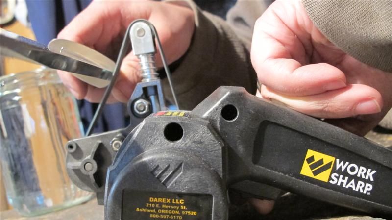

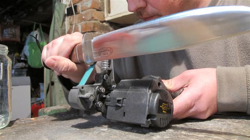

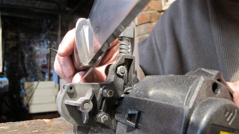

najprije sam veći dio guarda odfikario dremelicom. pazio sam da se guard ne pregrije i povremeno ga hladio vodom kako ne bi oštetio kožu ručke.
kada sam istu stvar radio na trailu bilo je znatno lakše jer kako sam već spomenuo njegov je guard bio od znatno mekanijeg mesinga. koji je sasvim dovoljno čvrst za ulogu.
sa čelikom sam se puno više namučio.
dremelicom bi mi bilo znatno teže ujednačeno napraviti fine okrugle prijelaze. na trailu sam mesing turpijao, brusio, polirao sve ručno, mekši materjal.
mini grinder work sharp se dokazao kao dobra alternativa za predviđene modifikacije.
na redu je bio najgrublji remen gradacije 80.
savitljivi remen lijepo prati konture krivulja
remenom 220 fino dotjeravam završni oblik.

na redu je bilo poliranje najfinijim remenom gradacije 6000.
završni je rezultat ovakav
ovako je nož za moje potrebe nemjerljivo bolji, osobno mi borbeni guard nikada nije koristio niti na bogu TOR-u a niti na trailu.
nisam ga skratio skroz do kože jer nije ni potrebno. kopirao sam guard sa fallkniven iduna koji mi savršeno odgovara i on također nije skroz poravnat s kožom nego viri milimetara dva.
evo još nekoliko fotki da se vidi iz raznih kuteva. ja sam poslom vrlo zadovoljan, dao bi si čistu četvorku.

Ne ulazeći u stvar ukusa tj. svrhe ove prepravke imam pitanje.
Nebi li bilo lakše obradjivati guard da si ga skinuo pa solo obradio jer ako sam dobro shvatio drška se može rastaviti?

ručka tog noža je ljepljena tako da bi ju morao odrezati tapetarskim nožem ili nečim sličnim kako bi ju odvojio od guarda i tanga. nije ju jednostavno skinuti tako da je ovako bilo lakše a rezultat bi bio samo mrvicu bolji da sam odvojeni guard imao na obradi. također je na mojemu primjerku guard na jako tjesno nabijen na tang tako da je pitanje bi li guard bez neke preše uopće mogao skinuti s tanga.

Navi,
meni se iskreno sad više sviđa ovako prepravljen. Nisi zaista ništa zahebo. Usput mislim da bi mu sad pasala preklopna futrola iz jednog djela kože sa šavom s jedne strane: ovak nešto

pitao bi Petera ali nisam ulogiran na niti jedan strani forum, pa tako na niti jedan na kojem on piše.
Straha nema jer kako je glock naveo imam još jedan TOR koji ostaje originalan, ovaj drugi je i nabavljen sa svrhom experimentiranja, pa ću mu kroz godine malo i mast vaditi. Pod time ne mislim da ću se iživljavati i neprimjereno ga koristiti ali će nadam se imati prilike odraditi neke stvarno zahtjevne zadaće.

Meni se osobno prerada sviđa... ako se bilo koji alat može napraviti funkcionalnijim red je da se takvim i napravi. Nije li funkcionalnost glavna karakteristika svakog alata?
Istina, ja ne patim na ekskluzivu i ništa mi nije sveto pa bez pardona sve što imam doradim po svom čefu no to sam samo ja
Mala zamjerka, kada si već dao truda da to središ mogao si na toj mini tračnoj još zaokružiti gard da se ne vidi prijelaz gdje si skidao materijal. Nije puno posla a izgledalo bi kao original.

Mislio sam da se drška jednostavno na butt cap-u udšarafi al vidim da nije tako.
Treba hrabrosti za prepravljati ovakve komade al vjerujem da je lakše kad još jedan identičan u kolekciji.
Kako se ovaj mali grinder ponaša pri obradi tvrdjih stvari-da li ga guši kad jače pritisneš jer je namjenjen lakšoj obradi?Da li imo traka te dimenzije kod nas za kupiti?
Izgleda mi ok,spremam se naručit.
I

Ne znam za Tora ali na Trailu se gornji dio guarda stvarno zabija u mišić između kažiprsta i palca.
Slažem se da je zayeb ali ne bih nikada rezao guard jer ga obožavam.
Malo se pomakne ruka prema kraju drške, navikne se čovjek s vremenom

@Maxina, ako bi ga koristio za opće stvari ok, ali za oštrit ti nije neka sreća, tako da se ne zaletavaš.
Trenutno nema kod nas za kupit dodatne trake (barem po mom saznanju), ima ih na e-bayu.
Problem je šta on ima predodređene kuteve oštrenja koji su dosta veliki, znači ukupnih 40 do 50 stupnjeva, pa razmisli za šta bi ga točno koristio...
Ovako opčenito nije loša stvar, ja ga pratim već više od god dana ali su me takvih par stvari odbile od kupnje...

ma htjeo sam napraviti slično kao na idunu a tako otprilike izgleda guard na idunu, i na njemu se vide prelazi ako misliš na doljnji dio guarda.
Maxina
grinder je odličan, otvorit ću temu gdje ću malo više natipkati o tom strojčeku.
do sada sam njime nabrusio oko 40 noževa i stvar je totalno luda, koristim kut od 20 stupnjeva i to svaki i najtuplji kuhinjski nož u susjedstvu dovede do brijanja za oko minutu i pol.
brusio sam i Tora njime, zapravo samo mu polirao grind najfinijom gradacijom remena 6000
istina je da osim poliranja, svoje sebe i fallkove ću uvijek brusiti ručno ali za sve ostale noževe tu je grinderčić.
biti će uskoro dostupan u hrvatskoj kao i brusni remeni, mislim da komplet od nekoliko remena košta 10 eura.
sam strojček će biti oko 700kn(sa dva kompleta remena).
meni je za ovaj posao prerade TOR-a poslužio odlično kako se vidi.
kada sam istu stvar radio na trailu onda sam nakon piljenja guarda sve ostalo odradio ručno fallkovim brusen DC4 ali tada se radilo o puno mekanijem mesingu. sa ovim žilavim čelikom puno bi se više namučio bez grindera.
luda je stvar ta da se ovi remeni skoro uopće ne troše. nakon 40 noževa teško se može raspoznati koji je od dva remena iste gradacije korišten.
abraziv na trakama je razvijen specijalno da stvara minimalnu temperaturu kod brušenja i na opip se oštrica ni malo ne zagrije.
na IWA-i sam razgovarao sa tipom koji je taj grinderčić napravio i veli za te trake da ih je bilo najzahtjevnije za napraviti upravo zbog ranije spomenutog.
da se razumjemo nije to grinder koji po ičemu može konkurirati ili zamjeniti veliki stroj, no za ovakve sitne prepravke, oštrenja, mislim da je vrlo dobro napravljen.
mislim da mu je najbolja primjena za promijeniti tvornički sekundarni grind na oštrici.
tvornički noževi uglavnom dolaze sa sekundarcem pod pre velikim kutem, sa ovim ga regrindamo na primjeren kut u minuti dok bi nam za ručno brušenje trebalo bar sat-dva. probao u brdo prilika.
