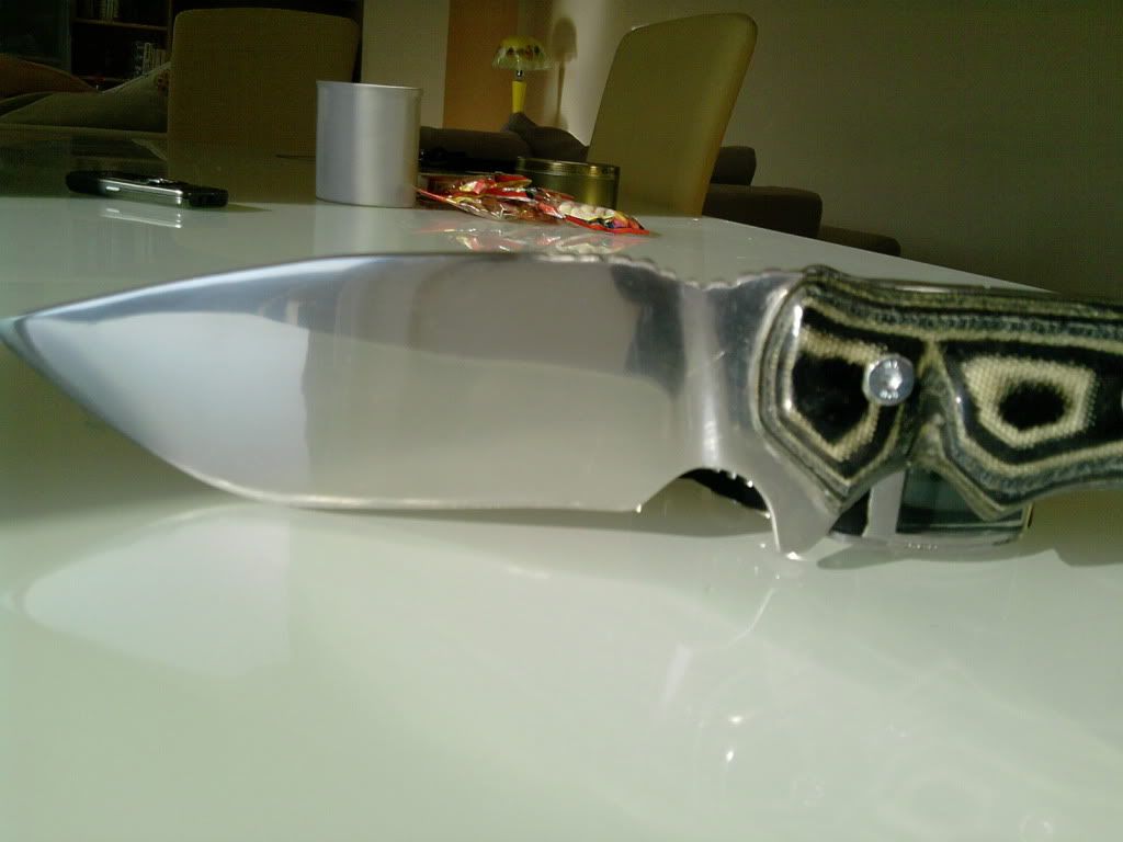

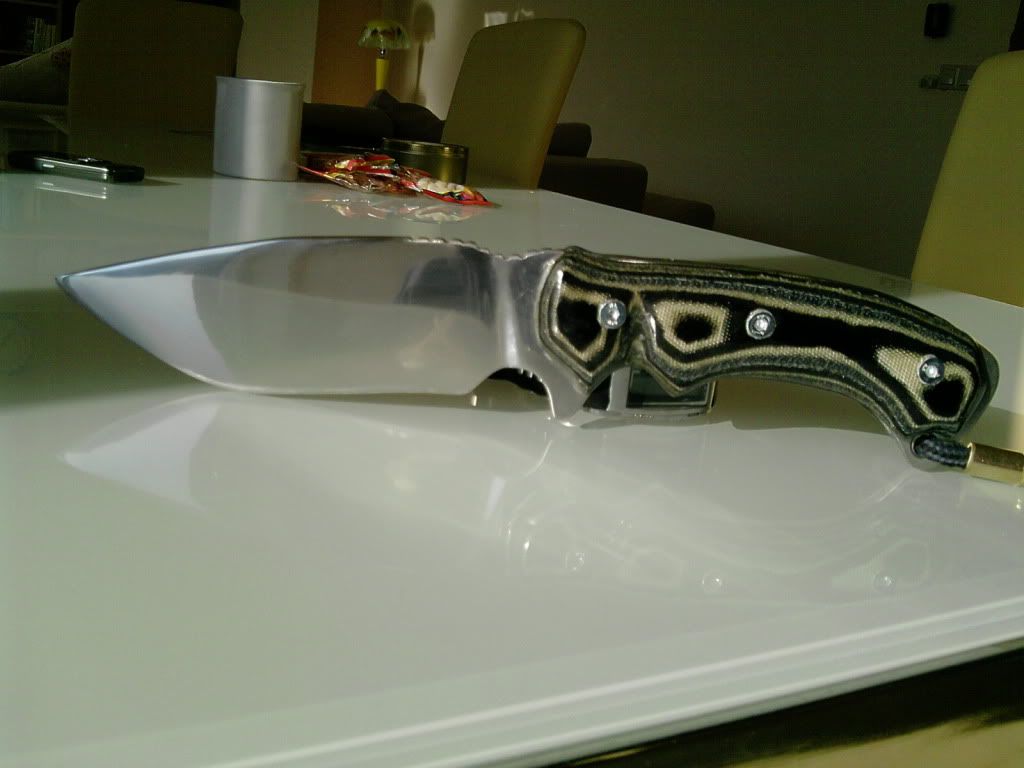

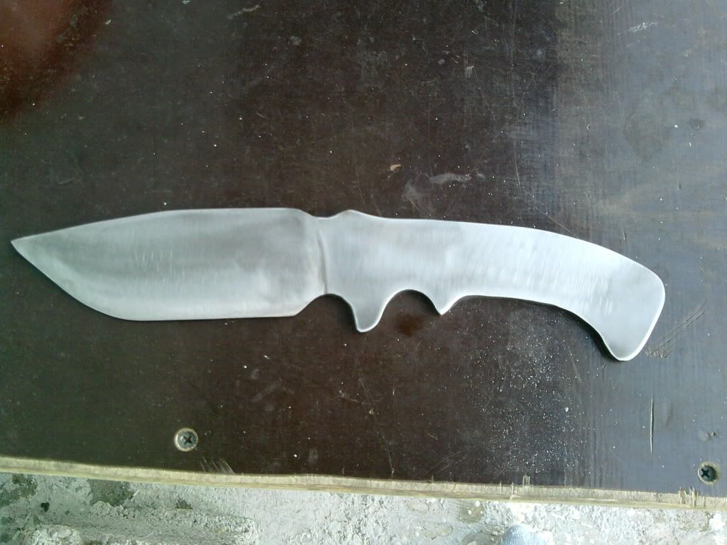

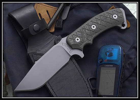

kako sam najavia u prosloj temi poceo sam raditi noz po uzoru na fehrman last chance da vas PODSJETIM materijal inox 420C
duljina 29cm
sirina ostrice 4,7cm
debljina 5mm
drska:micarta
ugrubo izrezan micarta
Zadnja promjena: ante5555; 07.01.12 18:53; ukupno mijenjano 5 put/a.

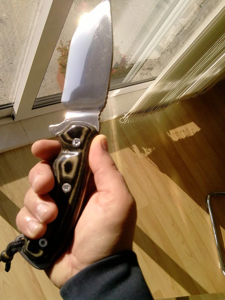

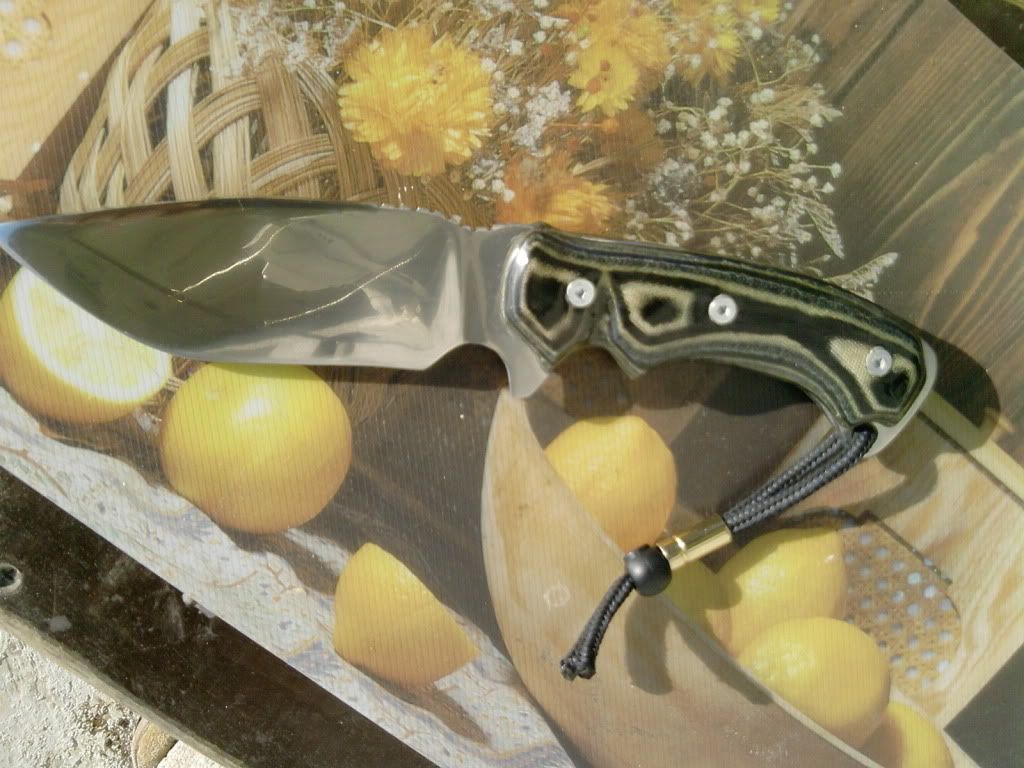

eto to je to rucka je tretirana epoksidnom smolom dva puta i zapecena na 70 stupnjeva
Zadnja promjena: ante5555; 01.12.11 20:10; ukupno mijenjano 1 put.
PostajNaslov: Re: AB knives moj uradak 1   01.12.11 17:32
nož dobro izgleda, iako mi se ne sviđa predložak prema kojemu si ga radio ali sama spoznaja da si sve napravio sam pa čak i micartu daje mu posebnu vrijednost. šteta što nije neki bolji čelik, jesi ga kalio nakon obrade?

navigator hvala inox 420c HRC 54-56 nije vrhunski ali je solidan imao sam vodilicu motorne pile i veliku plocu cirkulara debljine 5mm ali zelio sam nesto sto mogu i na more ponit nehrdajuce.noz je zakaljen i testiran
