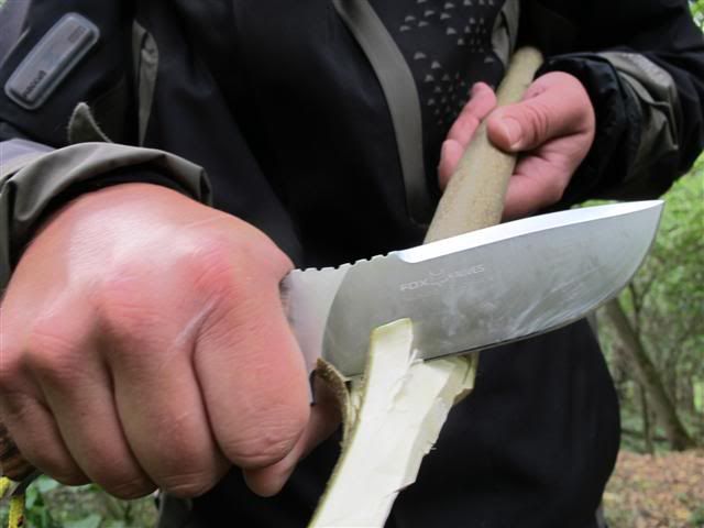

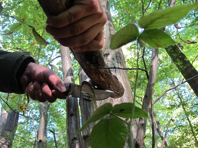

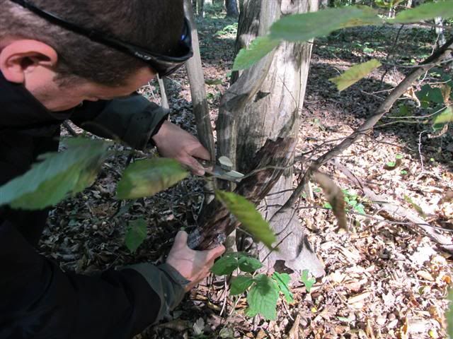

tjekom ovih 11 dana koristio sam ga za sve i svašta od rezanja špeka i kobasa do cijepanja drva
najveća prednost ovog noža su odlični materjali N690co je čelik po svojstvima sličan japanskom VG10, tako piše u različitim tekstovima a meni se to na terenu i potvrdilo, ručka je od vrlo solidnog drveta lijepo prošarana i s funkcionalnim čekeringom koji sprečava nehotično proklizavanje čak i kada su ručka i ruke mokri. futrola je od vrlo debele kože i sigurno drži nož na boku bez opasnosti od ispadanja čak i kod vratolomija.

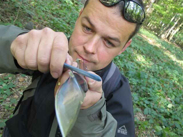

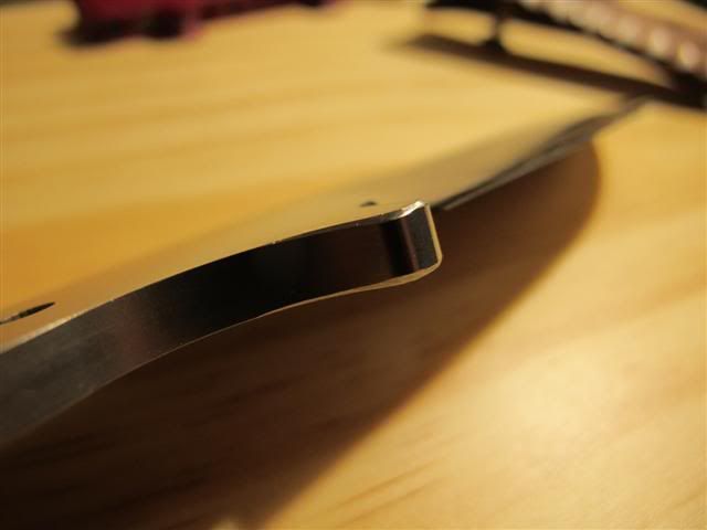

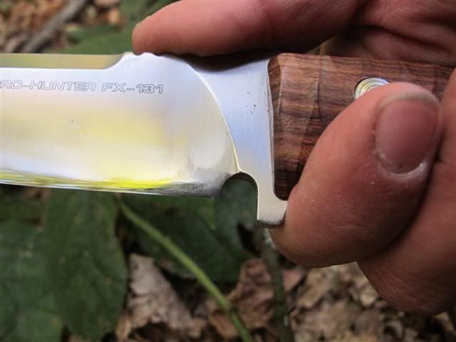

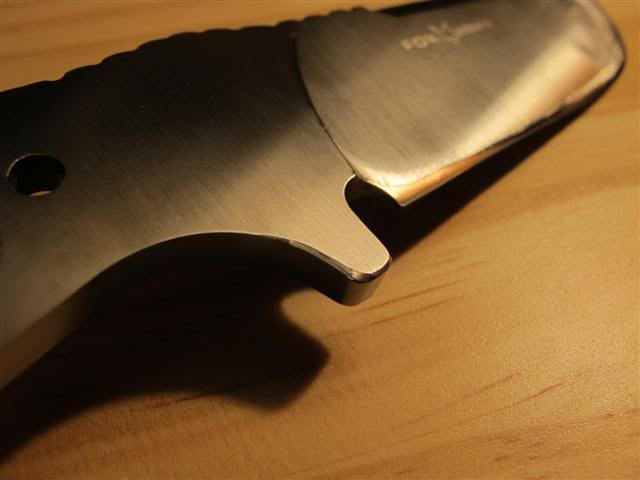

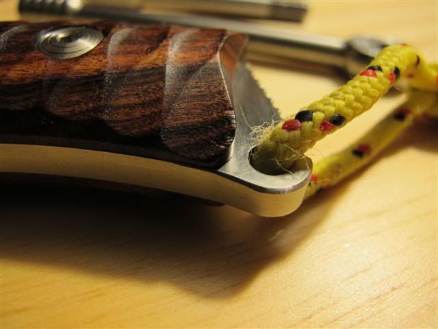

već na prvu me počeo smetati oštri rub metalnog graničnika odmah do ručke

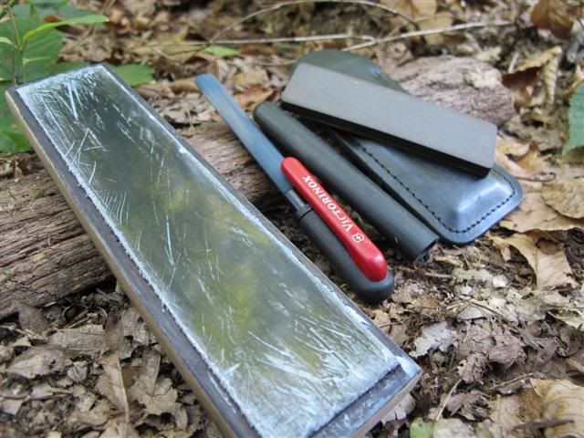

sva sreća sa sobom sam imao i portabilni set za brušenje. fallk DC4 victorinox đepni oštrač i mali stropić koji mi je MRAZ složio i poklonio(hvala Mraz).
znao sam da će mi kolege instruktori ali i tečajci od reda doći svi sa kao motika tupim noževima pa sam došao spreman.
i meni je na terenu dobro došao za riješiti stvar oštrih rubova.
problem riješen.

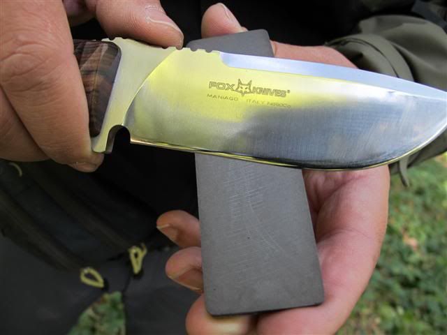

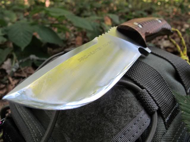

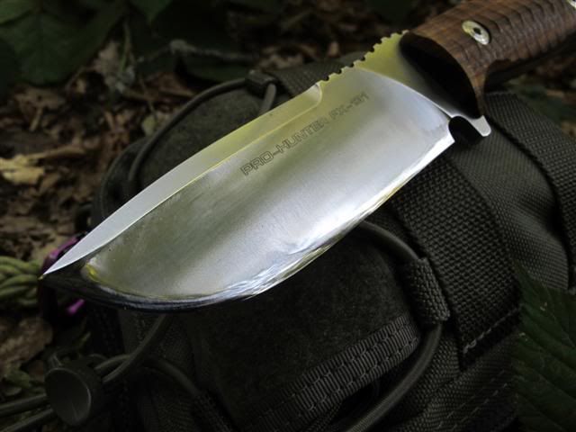

učestalom uporabom zaključio sam da nož ne reže s lakoćom i na nivou koji sam od njega očekivao. iako brije, ali kao da nije dovoljno oštar. to je patnja nas freekova za oštrice, da bi proizvođač zadovoljio potrebe večine korisnika koji očekuju da im nož unatoč upotrebi ostane "oštar" mjesecima
naprave mu sekundarni grind pod pre velikim kutem kako bi mu povečali izdržljivost reznog brida. zbog tog se nas par ljubitelja oštrine naviklih na super oštro, pati jer zbog tog velikog kuta sekundarnog reznog brida nož nikada ne može biti super oštar. no s pravim alatom čak i u šumi na terenu i to se da promjeniti
skoro sat vremena peglanja urodilo je plodom a nož koji inače ima odlično flat grindanu oštricu je dobio vrlo uspjeli konveksni sekundarni grind i to pod puno manjim kutem. razlika u reznim osobinama je bila drastična.

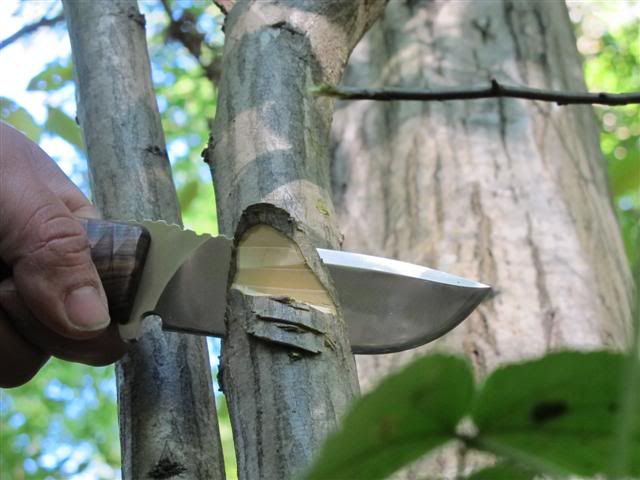

sad me interesiralo koliko je zbog mog turpijanja oštrica oslabljela pa sam nož podvrgnuo malo zahtjevnijim zadacima. najviše zbog vas čitatelja, to me uvijek pitate a ja to osobno stvarno rijetko radim, malo sam batonirao.
zapravo ne malo nego dosta. oštrica je bila i dalje vrlo oštra i potpuno ravna bez ikakvih oštećenja. upravo sam to i očekivao od tog čelika. no ugodno iznenađen novim reznim performansama no razočarao sam se u još jednom detalju.

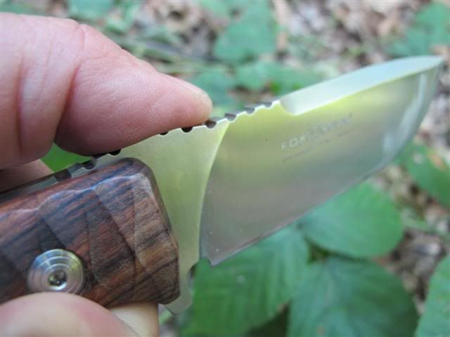

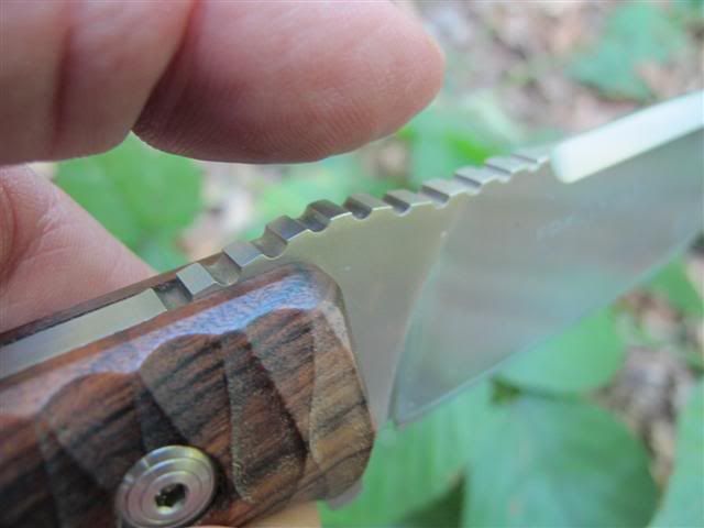

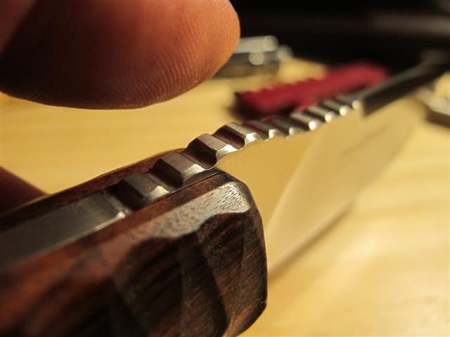

nazubljeni dio na leđima oštrice za moje je "nježne" prste bio pre oštar
rekao bih da bi takav bio odličan za rad u rukavicama ali ovako na golu kožu več nakon nekoliko minuta rada na palcu mi je falilo vlastite kože. došao sam u iskušenje i to na terenu izbrusit(samo malo oštre rubove) ali sam taj malo zahtjevniji posao ostavio za doma iz razloga jer nisam sa sobom imao inbuse ili torxe za odšerafiti drvenu ručku kako bi to mogao kak se spada napraviti.

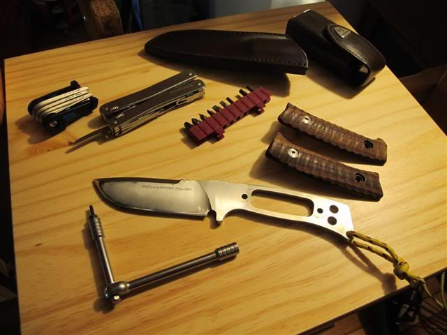

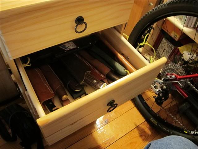

e pa ja sam svog konja dovoljno dugo imao u štali, skoro dvije godine uz krače izlaske na 2-3 dnevne izlete. no nedavno sam svog talijanskog šminkera izveo na pravu avanturu o kojoj sam gore pisao.
uočio sam nekoliko nedostataka i odlučio ih ukloniti a nož prilagoditi svojim željama i potrebama.
već sam pisao kritiku na pre tup sekundarni grind, to je nažalost slučaj danas kod 90% kvalitetnih nožarskih uradaka. ja sam taj nedostatak otklonio na terenu i zbog toga je nož mao manje vizualno dojmljiv no nestat će te ogrebotine nakon 3-4 brušenja i poliranja.
pogled na štalu

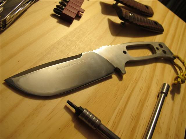

i na rastavljenog pastuha

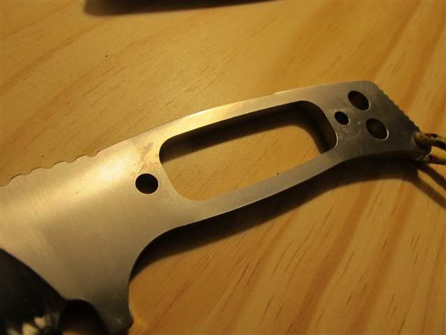

iznenadio sam se kad sam skinuvši ručku ustanovio da je tang perforiran.
probao sam njime stvarno svašta raditi, i batonirati i nije se perforacija pokazala kao nedostatak oslabivši ga. a teško bi to bilo moguće s obzirom da oštrica nije pre duga pa nema velike poluge kod rada.

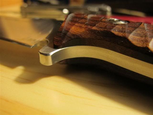

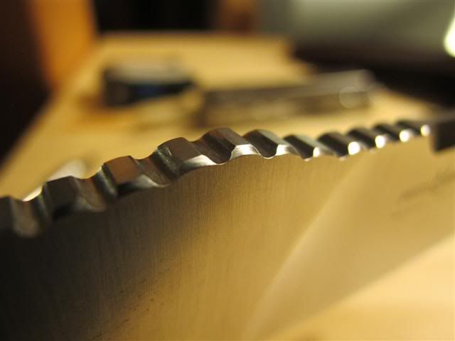

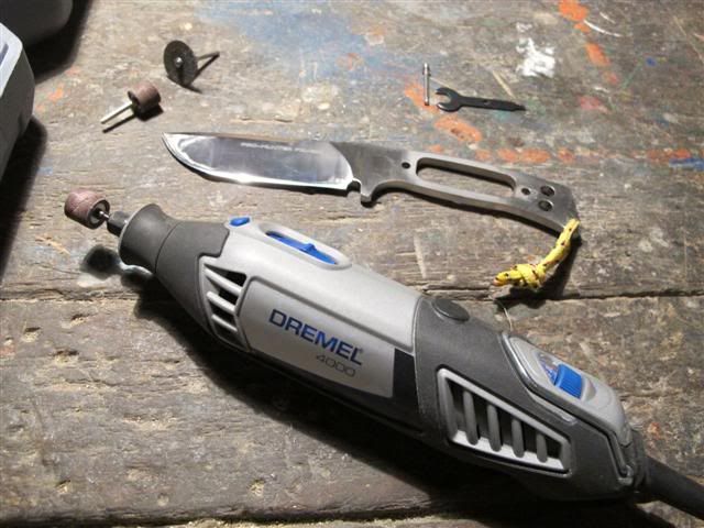

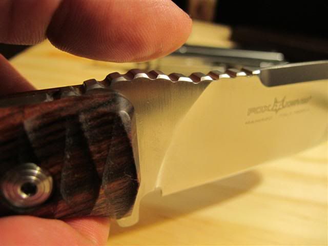

na red je drošla moja omiljena dremelica. i brušenje svih oštrih rubova osim reznog brida.
za par minuta svi su oštri rubovi zaobljeni, najgora je bila ona seracija na leđima noža tamo gdje je i barku špica. ta mi je seracija na terenu već za par sati pojela kožu sa palca.
svaki je zubac sa svih strana zaobljen, ali bi radije da tih zuba ni nema.

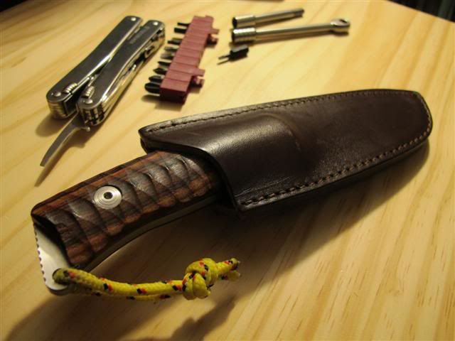

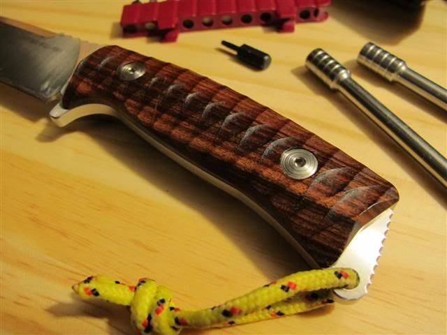

iznenadilo me da se drvo ručke dosta brzo ispralo i izbljedjelo, možda zato jer sam dosta radio oko vode, stvar je riješila kap lanenog ulja a ručka je sada još lijepša nego kad je bio nov.
palac sad daleko udobnije naliježe na leđa noža i uz dovoljno gripa više ne gubi kožu s prsta.

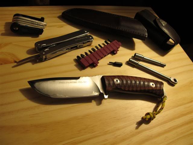

eto talijanski šminker konačno je spreman i za ozbiljnije zadaće na terenu a ne samo za lijepo izgledanje na polici replikarta.

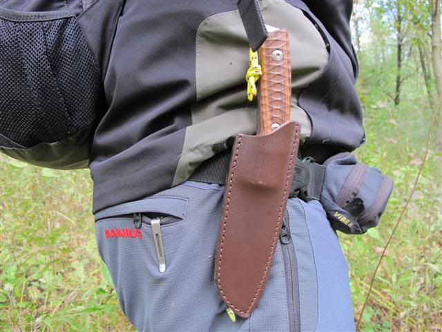

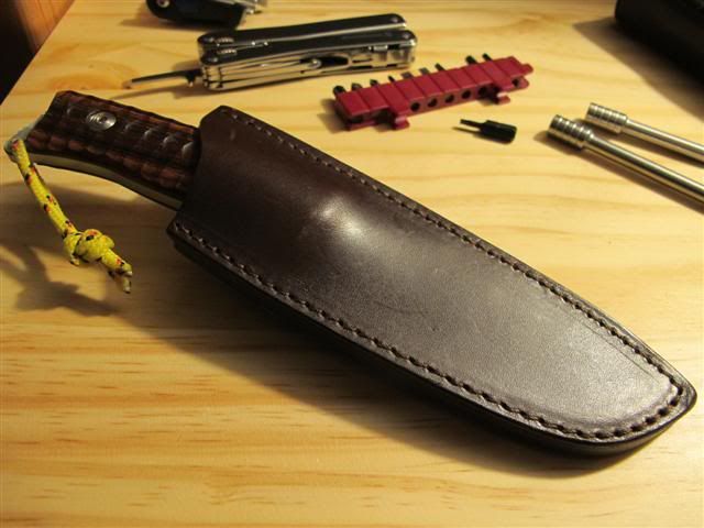

futrola le odlična, vrlo čvrsta i robustna od 4mm debele kože, a nož nema šanse slučajno ispasti iz nje. treba ga junački potegnuti da bi napustio sigurnost futrole.
svi su radovi na ovome nožu napravljeni dosta grubo bez završnog hiperpoliranja upravo zato da ne odudaraju od onih preinaka koje sam napravio na terenu.
ovome sam nožu na prvu mislio dati čistu peticu ali nakon korištenja dobija solidnu četvorku. zbog ergonomije bi mu dao ocjenu tri ali sam sve što me smetalo uspio sam otkloniti bez posjete majstoru i dodatnih troškova. ukupnu ocjenu je popravio odličan dizajn i jako dobri materjali korišteni za izradu ovog talijanskog šminkera s pokrićem.

Futrola je katastrofa, monotona i bezlicna, kao da ju je netko skrojio od vojnih cizama.
Konac kao da im je ostao kada su rubili potkosulje pa su sasili i futrolu u fusu...

ni na barku a ni na foxu ovi zupci u niti jednom slučaju nisu dobrodošli ali ovako izbrušeni nanjet će vašemu palcu manje štete, a prerada nije pre zahtjevna.
futrola je vrlo, vrlo kvalitetna i prilično jednostavna, nekome se to sviđa a nekome ne ja sam negdje na sredini između foxa i cutlassa, radije bi da ima neki ukrasni detalj, ali bolje da on uopće ne postoji nego da bude bezličan kao na karesuandovim futrolama gdje to izgleda kao da su se djeca igrala.

da ne govorim koliko je besmisleno stavljati te seracije na nož kojem je primarna zadaća rezanje mesa i obrada vezana uz lov.
ovako kako sam ih ja doradio(zaoblio rubove) nude dovoljno gripa a ne oštećuju kožu prstiju i dlana.
po meni sebenza folderi to imaju jako dobro napravljeno. no iskreno ako mogu birati radije bi da su leđa svakog noža ravna bez ikakavih rebra zubaca ili filevorkova.
po meni su te seracije kao i finger choilovi pomodarske gluposti za one kojima nož mora najprije izgledati pa tek onda biti praktićan i upotrebljiv
idiotski primjer numero 1., barkov bravo, nož je optički interesantan ali funkcionalno s tim napiljenim oštrim špicem, blagi užas za korištenje. doslovce treba nositi one mesarske rukavice koje se nedaju presjeći želite li nešto ozbiljno raditi njime ili je druga opcija upisati školu za fakire!

Ovo što si zaoblio ivice je odlična stvar i slažem se da bi bilo bolje bez seracija na leđima,ali,ponavljam,meni ne smetaju.
Choil volim iz prostog razloga što je sa njim oštrica malo odvojena od drške i kada oštrim velikim kamenom ne moram paziti hoću li i dršku zahvatiti oštrenjem.
Batoniranje: mnogo više volim 5 nego 4mm,a to što ima lažnu oštricu,pa.....možda malo bolje bode(mada mu to nije namjena) i malo više oštećuje baton ali to mi je najmanja briga! Iskreno, nadam se da ovim neću drva rušit!

ne volim finger choile zato što time gubim najjači i najkorisniji dio oštrice, nožu je namjena rezanje pa mislim da bi morao maximalno od dužine biti iskorišteno za oštricu, pod uvjetom da je ručka upotrebliva i na nivou zadatka. onda mi je bedasto da imam ručku i onda još ručku na oštrici(fingerchoil)
foxov pro hunter ima choil odlične veličine za lako brušenje i takav mi se sviđa no alergičan sam na fingerchoilove ili nepotrebno predimenzionirane obične choilove, pa ti oštrica počinje na 3cm od ručke, totalna glupost, pogotovo ako još ručka ima široki bolster ili gard a uglavnom ima.
Ovo potpisujem!
