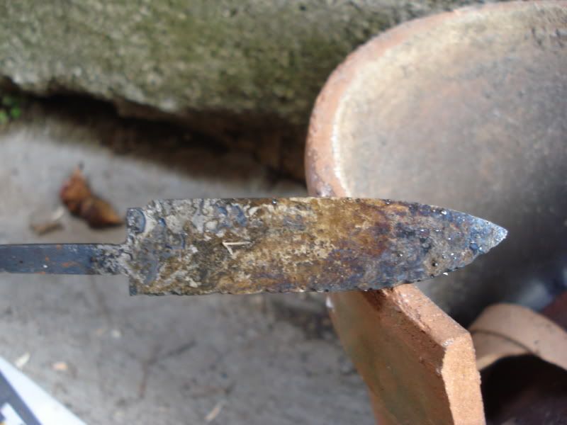

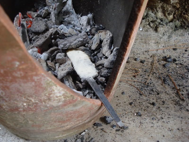

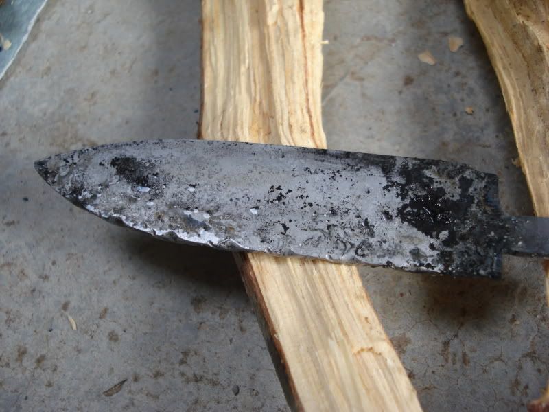

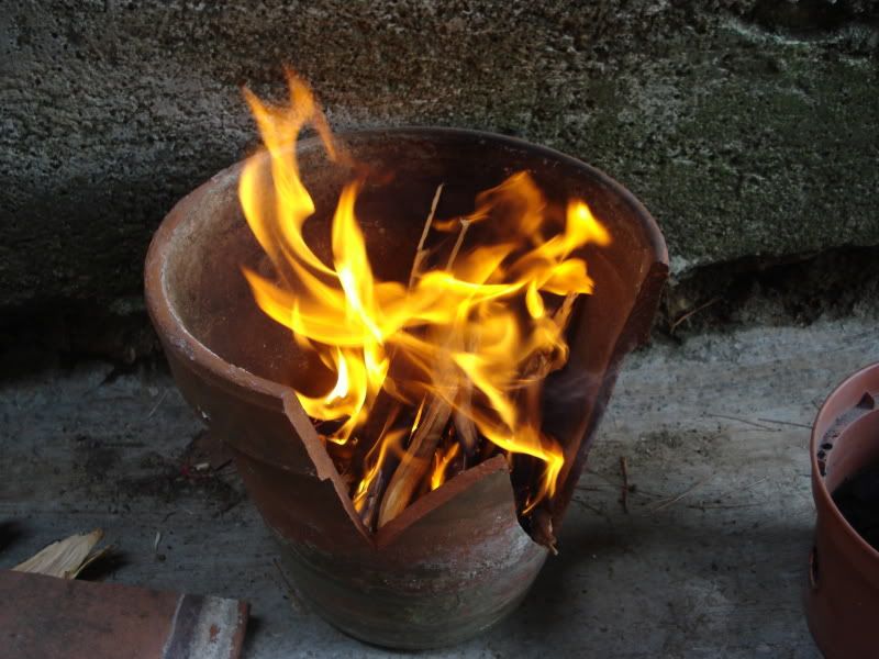

Ja imam tu sreću da TO radim u el.peći sa temperaturnim senzorima koji se redovito baždare i na temperaturama iznad 700*C ima grešku do 10*C što znači da ako nešto i jest krivo to je isključivo moja greška što je dobro jer sebe lako korigiram.
U razgovoru s Valar Godom dobi sam prijedlog kako poboljšati TO što planiram isprobati pa usporediti rezultate sa i bez normalizacije prije kaljenja te sa mojim uobičajenim načinom TO.
Čovjek je unatoč tome što je moja prva reakcija bila neugodna prihvatio ispriku i ušao u razgovor pa vjerujem da problem nije u volji da se podjele informacije, nego u online komunikaciji gdje se lako stvari izvuku iz konteksta i krivo shvate.
Toplinska obrada-demistifikacija ;) - Page 2 6xxcgm
Broj postova : 2851
Toplinska obrada-demistifikacija ;) - Page 2 Empty
PostajNaslov: Re: Toplinska obrada-demistifikacija ;)   Toplinska obrada-demistifikacija ;) - Page 2 Empty27.10.11 19:32
Knife_maniac je napisao/la:
Shvatite da bez prave opreme nemozete ni kvalitetno zakaliti celik.
Ovo sto svi mi radimo u kovackim vatrama i zajebavamo se magnetom je 0.
To se zove HOBY knifemaking.
Slažem se za hobi pravljenja noževa...ali ne sa tvrdnjom da je bez moderne opreme nemoguće zakaliti. Za sebe znam da je nemoguće jer zeznem i najjednostavnije stvari, ali ako pogledaš kako po selima ima kovača bez ikakve "škole", a rade sasvim dobre alate koji pariraju svim ovim na tržištu, tvrdnja pada u vodu...Da ne govorimo o vremenima kada su ljudi mislili da je netko vrač samo zato jer je imao grbava leđa, a od kemije nisu znali ni k (pa, da, onda govorim i o ranom 21. st. kod nas :PP ). Šalu na stranu, ljudi s praksom će znat kako što obaviti imali oni peć s termometrom ili logorskom vatricom.
Evo kako ja radim svoje TO...jednostavnije ne ide. Za sada me služi i nemam želje modernizirati se.
High tech peć.
Toplinska obrada-demistifikacija ;) - Page 2 DSC01843
Chemical X protiv kovačkih ljusaka.
Toplinska obrada-demistifikacija ;) - Page 2 DSC01849
Nakon kaljenja, turpija ne grize, a ljuske se nisu zadržale na metalu (recept za sebe čuvam, naravno)
Toplinska obrada-demistifikacija ;) - Page 2 DSC01851
I popuštanje, u istoj vatri stavio nož na leđa i puhao još par puta...Ako je suditi po boji, dobro je ispalo s obzirom da mi je ovo popuštanje tek drugo- zlatna boja na oštrici, leđa plava i mekana (osim onog dijela na trbuhu nožda gdje je oštrica poplavila jer nisam pazio -.-' )
Toplinska obrada-demistifikacija ;) - Page 2 DSC01856
I prvo nož, od turpije, koji je pukao nakon što sam ga zakaljenoog išao poravnati nakon što se iskrivio u procesu...Granulacija je fina.
Toplinska obrada-demistifikacija ;) - Page 2 DSC09883
