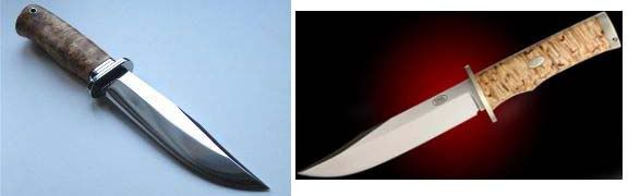

Ja bi taj komad zaljepio, onda nakon toga nešto paljenjem izgravirao sa obadvije strane da pokrije pukotinu koja je i onako mala.
Nakon toga stabilizirao drvo dvokomponentnim bezbojnim lakom koje bi ga znatno ojačalo.
Al ajd da ti ne pristajem više na muku.
Kako su lijepi godovi na štrici, i lijepo mu stoji taj wenge.
A šta misliš o jednoj maloj "budak" metalnoj pločici na sredini drške?
Ja to obavezno planiram, komadić inoxa sa izgraviranim logom na dršci, slično kao na Falk sk 6 krut-u koji mi je uzor za sljedeći uradak, ustvari će biti mješavina između oav dva:
PostajNaslov: Re: BUDAK KNIVES - Suminagashi steel knife   21.09.11 10:12
nisam htio nista ljepiti, nebi htio da se nakon nekog vremena onome tko kupi noz taj komadic odlomi i to zato jer sam bio ljen raditi drugi, to ne dolazi u obzir..
makar je skroz mali..
wenge mu stoji 1000% radi tih godova... mada cijelu mi se noc mota snakewood po glavi...
tu plocucu sam vec u 2 navrata htio namontirati .. malu ovalnu bas ko ta na fallku...
to mi odlicno izgleda, stavit cu ju uskoro..

Steta drveta, i slazem se sa Jolenderom u vezi zakovica.
Fat boy bi odlicno sjele, ali mesingane.

Nož je stvarno work of art. Osobno mi se više sviđa bijela drška, bolje mu paše.
Broj postova : 982
PostajNaslov: Re: BUDAK KNIVES - Suminagashi steel knife   23.09.11 0:50
moje mišljenje je najbliže Mrazovom,a osobno mislim da bi snakewood svojim šarama bio interesantniji na dršci od ivorita ,i još da ima skrivene pinse..........
u najmanju ruku nož je remek djelo,a ovi komentari su samo stvar ukusa
PS,jedva čekam da vidim zmijsko drvo na dršci,izgleda mi jako jako opasno
PostajNaslov: Re: BUDAK KNIVES - Suminagashi steel knife   23.09.11 1:21
ha ha,
@oetzi- hvala! da i ja jedva cekam, al nikako da docekam.. al sad cu se ohrabriti valjda, imam ovog laminata za jos 2 noza i komad damascusa od 28 cm.. valjda cu ga nakalemit na nesto
karlo ban
Broj postova : 503
Datum registracije : 28.06.2009
PostajNaslov: Re: BUDAK KNIVES - Suminagashi steel knife   23.09.11 14:10
ma, cista magija
http://www.karlo-ban.com
Broj postova : 894
PostajNaslov: Re: BUDAK KNIVES - Suminagashi steel knife   23.09.11 21:24
krasan nož, čestitke
wenge drška je isto bila krasna, ali očigledno ne trpi toliko stanjivanje.
gadno je krenuti iz početka, ali je i velik gušt dovršiti započeto bez kompromisa
