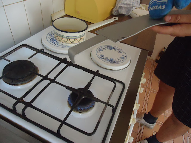

Kolega Dicban i ja smo jučer popodne napravili jednu futrolu za moj Ontario kukri od PVC cijevi. Orginal futrola je stvarno drlog, kao da nije rađena za ovaj nož a i prenesigurno djeluje. Ova futrola koju smo napravili je puno pouzdanija i odlično će poslužiti svrsi. Za nijansu je teža od orginalne koja je ipak od tekstila, ali ništa prestrašno. Mogla je ispasti malo preciznije/urednije ,tu mislim prvenstveno na rubove ali za prvi puta super, jbg ipak smo morali rezati skalperom, noževima i sl. jer nemamo onu šajbu za rezanje bušilicom. Evo dole proces kako smo radili...

PVC cijev smo razrezali pa stavili u pečnicu na 60stupnjeva da se zagrije potom između dasaka na ravnanje

Potom još jedno zagrijavanje i oblikovanje gornje plohe futrole

Futrola je po gabaritima široka kao orginal, pokušao sam uže ali neide jer je moralo biti mjesta za zakovice. Šira je od orginala samo na gornjem dijelu jer sam htio te rupe za paracord. Mislim mogla se i bolje izvesti malo, no prvi uradak sasvim ok ja zadovoljan.. Sam nož je dovoljno težak, tako da malo teža futrola od orginalne stvarno nije prevelika razlika ukupno gledano, no teža je. Najbolje je to što su troškovi 0kn ,čak i da nemaš sve materijale i kupuješ ih, troškovi su minimalni.
