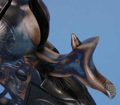

Ne ,nisi dobro razumeo.Kiselima sluzi da nanese sloj oksida na celik i delimicno ga zastiti od dalje oksidacije kada su karbonski celici u pitanju.A ne da se kale u njoj.I od vrste kiseline zavisi i boja.Ja imam nesto skinuto sa interneta o kiselinama koje se koriste za obojene metale ,a mislim da imam neke i za celike.Ali posto nisam u mogucnosti da isprobam to,onda to samo stoi tu.Na nekim puskama sam video sareni metal.Ima razne boje crvena,zuta ,pklava.Mislim da se taj postupak zove nesto kao "plaljeni celik".Neznam kako se izvodi ,ali predpostvljam nekim jacim brenerom ili sl.Ali na nozu bi mislim to previse omeksalo materijal.
Na ovoj slici se to vidi.Mada je malo nejasno zbog gravure.
Broj postova : 830
PostajNaslov: Re: Kako kali majstor   16.09.11 11:23
A evo i nadjo malo bolju.
Isto je na oruzju,a mislim da se isti efekti mogu dobiti na nozu ,ali bi mu se najverovatnije previse smanjila tvrdoca.I da pomenem ovo je krajnji efekat na oruzju.Znaci to ostaje.E sad, da li oksidira ili ne ,kako se stiti od toga neznam.Verovatno redovnim odrzavanjem.

PostajNaslov: Re: Kako kali majstor   16.09.11 16:45
Sve te katane koje su kovali takvi licencirani majstori spadaju u ningen kohuto iliti nacionalno blago i ne izboze se van, a potrebna je i dozvola za kovanje jedne. Prava stvar, nema što.
Inače ovo obojenje na puškama ti je cementiranje čelika (case hardening), pročitaj malo više o tome na internetu. To ti je dovođenje ugljika niskokarbonskim čelicima, čime se povećava otpornost na habanje, a nusprodukt je estetske koristi.

Strider.Mislim da gresis..Kod oruzja se neradi cementacija, vec se unutrasnjost cevi presvlaci ,hromom.I to se zove tvrdo hromiranje.A sa spoljne strane i nema logike da se radi cementacija. .E sada da li dolazi do pojave ovih sara pri tom procesu(tvrdom hromiranju), nisam siguran,ali mislim da ne dolazi. A inace znam sta je cementacija. I mislim da se pri cementaciji ne javljaju ovakve boje vec pri otpustanju celika.Jer boje na celiku se javljaju,koliko sam ja naucio ,na odredjenim temperaturama ,a ne pri kaljenju.I te temperature su dosta nize nego one na kojima se celik kali. .Da ne ispadne greska, cementacija nije kaljenje,ali ono obavezno dolazi posle nje. Jer inace cementacija nema smisla.

Oružje na koje mislim kada kažem da su dijelovi bili "cementirani" su stare barutne puške ili kako god se zovu, flintlock puške, trapdoor puške itd...Cementirani su bili pokretni dijelovi s ciljem da se očvrsnu. Danas se ovaj case hardening baš ne koristi osim u dekorativne svrhe, npr mnogo je colt 1911 tako tretirano...Današnji lošiji čelici su mnogo bolji od tadašnjih boljih. Ako griješim jbg, lai mislim da sam barem dijelom u pravu.

99 posto gresis.Za stare puske nisam siguran.Ali ovo sto sam napisao je iz knjige "lovacke puske i municija"u elektronskoj formi i prilicno detaljno opisuje razvoj oruzija od prvih pusaka do danas i ne pominje to sto ti kazes.Cementacijom nemozes ovo da dobijes.Samo naknadnim zagrevanjem dok celik nepocne da menja boje i stanes u onom momentu kada ti se boja svidja.A to moze po meni pri diferencijalnom otpustanju i tu se desava.Secas se boje slame koja je preporucljiva za dovoljno otpusteni celik,a plava u ledjima.Tada se taj spektar boja javlja .Pri kaljenju je samo jedna boja i ona je bas specificna za okaljeni celik i mislim da je uvek ista.A i mraz je to lepo pokazao gore na slici.Uvek je isto samo se temperature za navedenu boju razlikuju od vrste celika.A pokretni delovi to je kod puski sirok pojam.Mnoge se stvari pokrecu a nisu cementirane.Mozda si mislio na mehanizam,ako si negde to procitao pa pomesao.Ali mislim da se ni oni ne cementiraju nego samo kalie(ali nisam bas siguran za njih).

"Parts that are subject to high pressures and sharp impacts are still commonly case hardened. Examples include firing pins and rifle bolt faces, or engine camshafts. In these cases, the surfaces requiring the hardness may be hardened selectively, leaving the bulk of the part in its original tough state.
Firearms were a common item case hardened in the past, as they required precision machining best done on low carbon alloys, yet needed the hardness and wear resistance of a higher carbon alloy. Many modern replicas of older firearms, particularly single action revolvers, are still made with case hardened frames, or with case coloring, which simulates the mottled pattern left by traditional charcoal and bone case hardening."
Ako grijesim onda drek, tvrdoglav sam!
