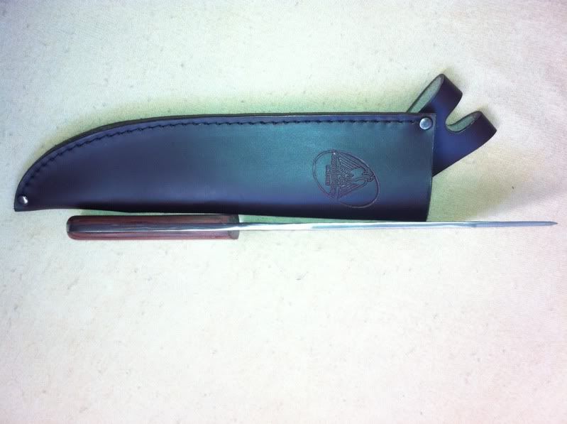

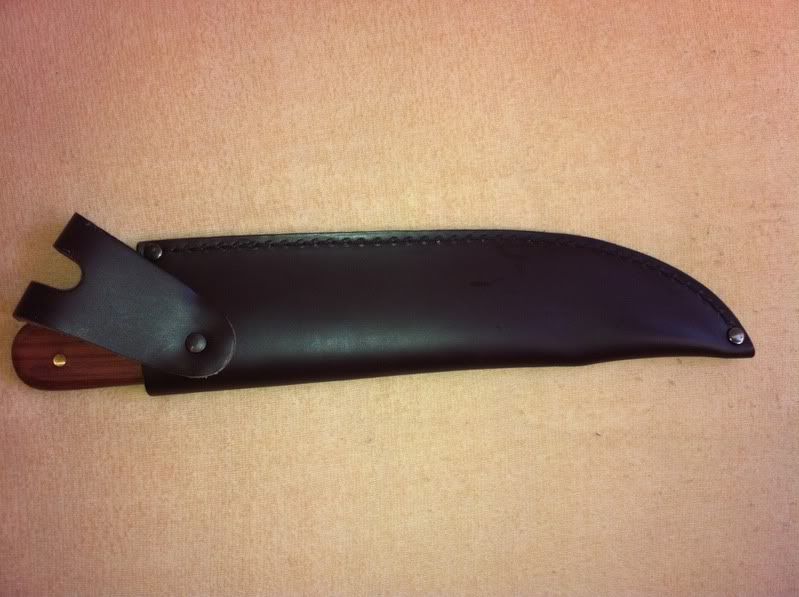

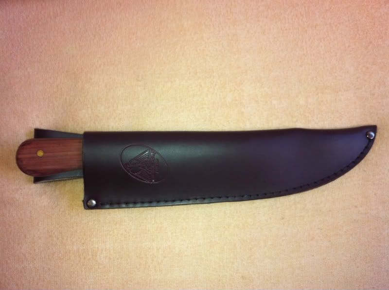

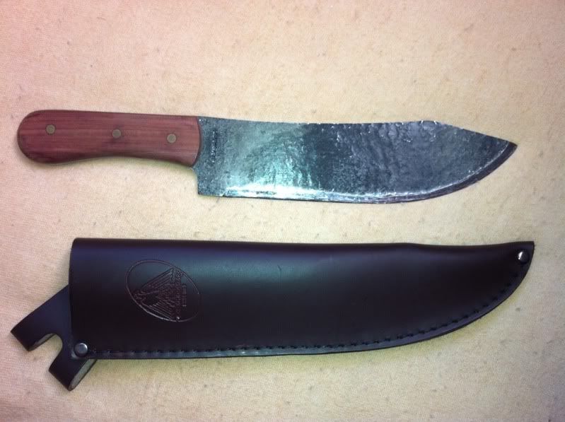

U svojoj vjecitoj potrazi za cijenom pristupacnim nozem koji ce podnijeti sve sto bi normalan covjek trazio od njega nisam mogao zaobici Condorovu homageu tom povijesnom nozu. Potpomognut Navigatorovim testom Basic Bushcraft noza samo sam zacementirao odluku kupovine HB-a.
Ebay bid i 53$ (30$ ostalo postarina) i eto ga u mojim rukama. Carina me do sada nikad nije gnjavila za posiljke do 60$ tako da sam bio siguran u narudzbu.
Malo o mom dozivljaju noza:
Celik 1075. po meni super izbor za HB-a.
Prvi noz za koji sam si rekao e stvarno mi ne treba ni sjekira ni maceta a da sam u sumi narezao i nasjekao od svjezih ljeskovih kolaca do grana hrasta, graba i bukve.
Izubijao sam ga po najvecem cvoru skroz suhe bukove grane i samljeli smo je bez ikakve posljedice na ostricu. Odlican je i za batoniranje. U kratkom vremenu smo istamburali valjda pola kubika toga dok mi ruka nije otpala
Drzanje ostrice je odlicno samo moram podignuti grind koji su condorovci zavrsili kao da je motika a ne noz. Tu definitivno vidim korak u poboljsanju kod rezanja.
Dizajn podrzava stvarno svakakve hvatove i ima mjesta za prste ako ga hocete drzati i pri samom vrhu kad bi bas netko isao zeca guliti npr ja bizona nemam
Futrola je odlicna i noz super i duboko drzi bez ikakvog pomicanja ili ispadanja.
Drska je nekim slucajem super za moju ruku i odlicno mi sjedi.
Nedostaci:
Zavrsna obrada je tako-tako (morati cu se se dosta igrati po ostrici dok se ne skine premaz i sve ispolira.
Treba podici grind svakako.
Za zakljuciti je da evo nisam nasao boljeg za te pare a da se moze toliko zlorabiti.
Moja preporuka svakome.
Za kraj par slika sa mobitela ali od doma poslije akcije. Isprike ako ce bit po zlu. Prvi mi je puta

Sviđa mi se...baš naizgled traži da ga se maltretira a to je vrlo pohvalna osobina kod jednog noža.
PostajNaslov: Re: Condor Hudson Bay   14.09.11 14:26
nož mi je odličan po fotkama. nisam nikada taj condorov model vidio u živo.
slažem se za grind već po fotkama se vidi da je motika.
kao što sam napisao i za basic isto mislim i za ovaj model, odlična platforma za doradu. za jeftinu lovu uz malo kreativnosti i truda do odličnog reznog alata koji će zasigurno opravdati uloženo.
