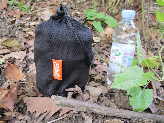

portabilna kuhala koristim cijeli život a primusova unazad 11 godina (multi fuel) od kada su počela moja malo duža i udaljenija putovanja.
kuhalo kojim sam do sada u praksi najzadovoljniji zbog omjera mase, volumena i perfortmansama na terenu je model express stove w/piezzo ignition. kuhalo mi odlično radi u svim uvjetima u kojima sam ga koristio. IMA predgrijavanje smjese plina i zraka i to se najbolje vidi po tome kada se upali najprije ako je hladno počne samo lagano plamen goriti no za 10tak sekundi kada se plamenik i unutarnja komora zagriju plin počne šištati a plamen promijeni boju sa narančastožućkastog u plavo prema bijelom, dakle razvije se puno viša temperatura.
odlično mi je da kuhalo ima i piezzo upaljač jer mu ne dodaje puno niti na volumenu niti na masi a korisno dođe jer ne moramo promrzlim rukama vaditi upaljač.
ova posuda na fotki mi je idealna upravo uz ovo kuhalo i iz nje smo se već puno izleta najeli dvoje po obroku. ima više od 0.8litara i taman stane recimo tjestenine za dvoje. nakon što je tjestenina skuhanau posudi s poklopcem, u poklopcu koji je sada rajnglica podgrijem ragu, gulaš ili slično. onda to sve pomiješam u rajnglici sa tjestom a u namašćenoj manjoj rajnglici i kojoj sam grijao ragu recimo još ispržim jaja. kad je obrok gotov jedna osoba jede iz rajngle a druga iz poklopca-rajnglice.
iako postoje mnogi proizvođači kvalitetnog posuđa meni se ovaj esbit sviđa zato jer je idealan za ovo malo kuhalo. rajnglica nije ni pre široka ni pre plitka pa optimalno iskoristi performanse kuhala. isto kuhalo povremeno, za jačih zima, u šatoru koristim kao centralno grijanje. dakle zapalim ga na sred šatora i tako mi gori do jutra i u šatoru bude ugodno toplo.
i kuhalo i mala kartuša i beštek sve mi to stane u ovakav mali i lagani paket.
