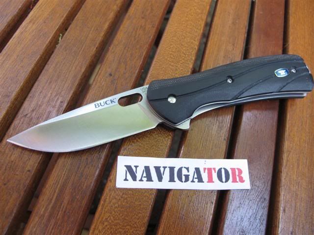

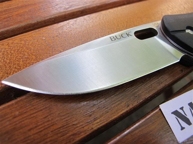

radi se o buckovom ekonomičnom modelu iz serije Vantage. ovaj ima ručku od novog kako bi u prijevodu rekao papirnog kamena. zapravo se radi o slojevima papira impregniranim i natopljenim epoksidnim smolama. čvrsto je kao kamen a lagano kao papir.
nož mi je za oko zapeo zbog vrlo lijepog dizajna i vrlo prihvatljive cijene za ovakav EDC rezni alat i košta prihvatljivih 270kn, što i nije puno za nož kompletno proizveden od američkih materjala u americi(u americi se bez poreza prodaje za oko 45 dolara). buck je uz benchmade iskoristio državna poticajna sredstva iz metalurgije i kompletnu svoju proizvodnju vratio u ameriku.
nožu me osim dizajna privukla i vrlo lijepo holow grindana elegantna oštrica i fantastičan duboki klip.

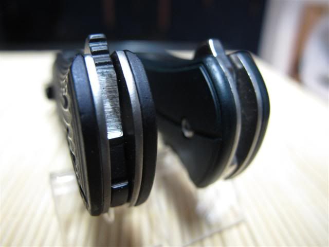

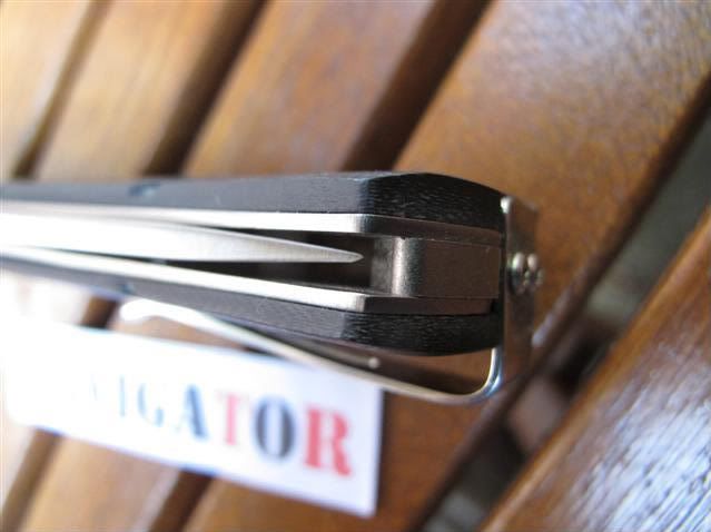

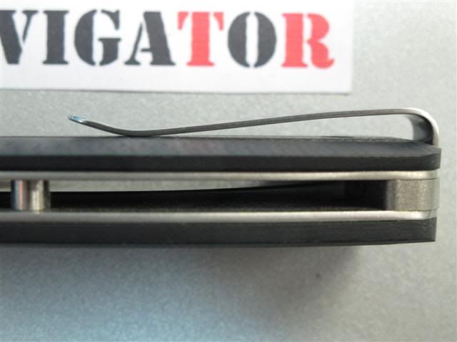

nož ima cijelom dužinom ručke metalne lajnere i liner lock kočnicu. lajneri doprinose čvrstoči noža ali je on zbog njih nešto teži. zbog što prihvatljivije cijene nisu ih nabušili da nožu smanje masu no vjerujem da ču taj nedostatak sam ispraviti za koji dan jer se nož jednostavno torxima da rastaviti.
manjoj cijeni od konkurencije doprinosi i jeftiniji materjal oštrice koji bi po meni bio neka doljnja granica za solidan radni nož. radi se o, u buckovoj seriji, več dobro poznatom 420HC(high carbon). iako čelik nije reprezentativan, navodno je PAUL BOS iz njega termičkom obradom u ovom modelu izvukao maximum kvalitete, što prvih dva dana korištenja, koliko je kod mene potvrđuju.
nož dolazi umjereno oštar i nakon poliranja na keramici i stropu više nego solidno reže. u rangu sa aus 8 čelikom. upravo če ovaj čistokrvni amerikanac uz spiderco tenecious i ontario rat 1 i cijenama od oko 250 kn biti glavna konkurencija nadolazećem kinezu sanremu GB 910 za 219kn

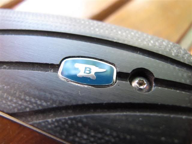

BUCK VANTAGE - za malo novca do noža bez mane IMG_3359Small
sad nož svakodnevno kao EDC nosim več više od dva mjeseca i nakon poprilično korištenja i u urbanom okruženju ali i u divljini imam o njemu samo riječi hvale.
totalno mi je nevjerovatno koliko se BUCK ispraksirao u radu s jeftinim čelicima i koliko su puno izvukli iz takvih materjala. imam nekoliko noževa od 420 čelika i moram priznati da su poprilično mekani. PAUL BOS koji je radio termičku obradu buckovog 420HC čelika na ovome modelu napravio je remek djelo, što i zbog tanke geometrije na široko hollow grindanoj oštrici. VANTAGE reže kao britva i da se savršeno naoštriti i ono što me najviše iznenadilo duuggggoooooo ostaje takav. clipper način otvaranja kažiprstom u trenu mi je postao najdraži. kroz ruke mi je od tada prošlo nekoliko CRKT-ovih modela s takvim sistemom i mogu tvrditi da BUCK-u nisu ni do koljena. malena izbočina s doljnje strane oštrice omogučije jednostavno i munjevito otvaranje u svim uvijetima a pritom se kad je nož otvoren ni ne primječuje. rado bi takav sistem vidio i dodao na svaki svoj spidercov i benchmadeov folder. s time da je i BUCK-ova rupa na oštrici također primjenjiva.

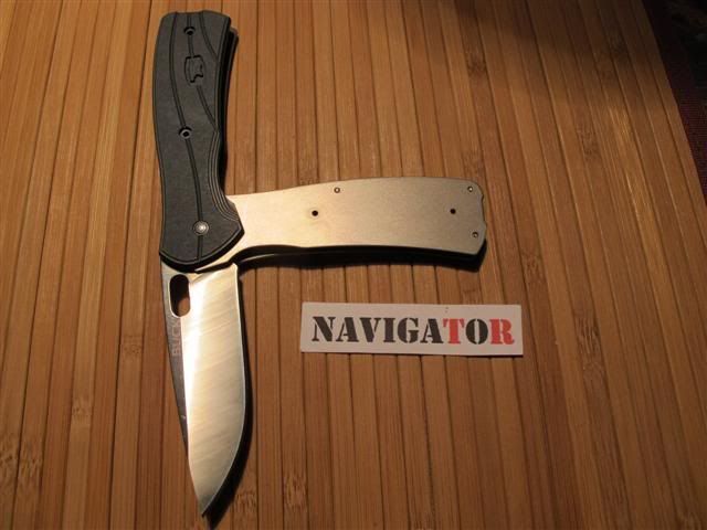

kako sam naveo nakon sajma u gudovcu, ovako jeftini nož imao je začudo samo jednu manu u odnosu na svoju puno skuplju konkurenciju, metalni lajneri nisu bili izbušeni. razlog? poskupilo bi proizvodnju pa nož više nebi bio toliko pristupačan. na sreču to je jedan od lakših nedostataka za otkoniti u kučnoj radinosti.
lajneri se buše, kod skupljih modela, kako bi smanjili ukupnu težinu noža što je bitno ako ga koristimo za EDC, pri tome se minimalno ugrožava njegova čvrstoča.
moj je VANTAGE na kuhinjskoj vagi težio 137 grama za slučaj da vaga laže izvagao sam i pod rukom dosta lakši benchmade mini dejavoo

na fotki se vide puni lajneri koji doprinose ukupnoj večoj masi noža
BUCK VANTAGE - za malo novca do noža bez mane IMG_3599Small
BUCK VANTAGE - za malo novca do noža bez mane IMG_3601Small

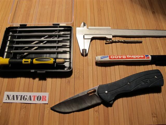

najprije sam ih krenuo bušiti svrdlom za metal i prva je rupa išla relativno lako dok istim svrdlom i unatoč hlađenu nije više bilo moguče izbušiti novu rupu jer se totalno istupilo. najme ti lajneri vrše ulogu kočnice liner-lock pa su i oni čelični i kaljeni.
BUCK VANTAGE - za malo novca do noža bez mane IMG_3602Small
BUCK VANTAGE - za malo novca do noža bez mane IMG_3604Small
bilo je vrijeme za promjenu taktike a na scenu je stupila DREMEL brusilica. nakon sat vremena rezuckanja i brušenja malom flexa-šajbom rezultat je izgledao ovako.
BUCK VANTAGE - za malo novca do noža bez mane IMG_3607Small
a ukupna se manja masa nakon sastavljanja noža več na prvu mogla drastično osjetiti u ruci a skala na vagi je pokazivala velikih 30 grama manje.
BUCK VANTAGE - za malo novca do noža bez mane IMG_3617Small
i osječaj u đepu je bio osjetno lakši i primjereniji svakodnevnom nošenju.

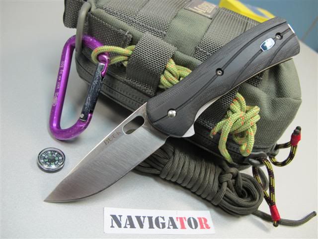

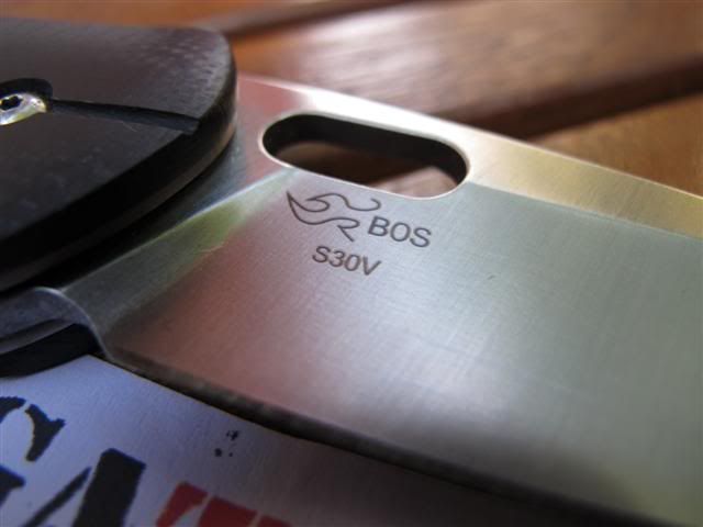

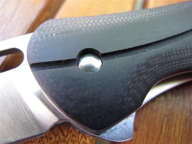

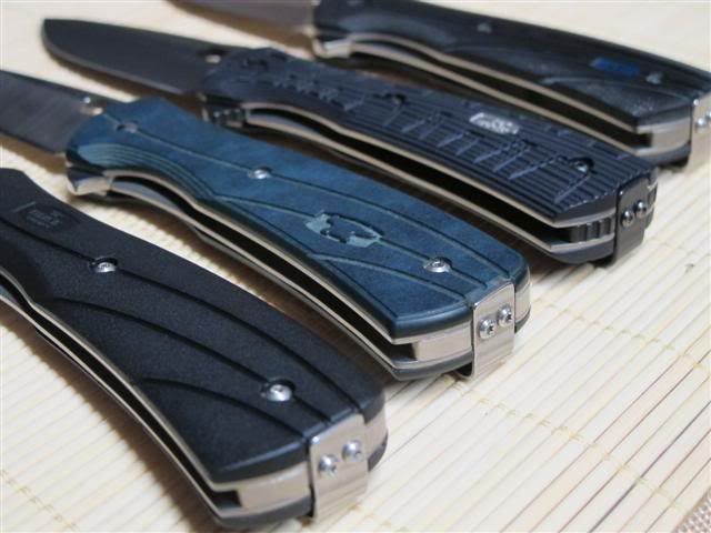

Postaj by NAVIGATOR 03.08.11 0:31
več sam nekoliko puta napomenuo da mi je buck vantage bio pravo otkriče i da sam još uvijek nakon nekoliko mjeseci korištenja tog noža za EDC nime oduševljen. iako mom vantage paperstone modelu stvarno ništa ne fali čak ni po pitanju materjala, držanja oštrine i sličnog, moram priznati da sam po pitanju izbora čelika noževa pomalo snob pa sam si naručio identičan nož samo u prestižnom S30V čeliku.
neki su me dan zvali iz replikarta da mi je stigao naručeni primjerak. odma sam drugi dan skočio u križevce po njega.
no osim mog budučeg noža na polici sam zatekao još neke primjerke iz te odlične buckove serije.

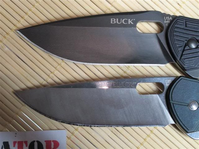

BUCK VANTAGE - za malo novca do noža bez mane IMG_3993Small

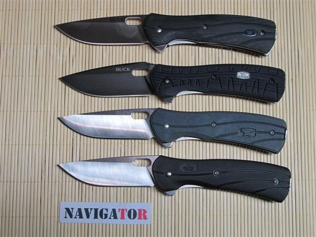

odozgora prema dolje idu redom poredani po cijeni i kvaliteti, od najskupljeg do najjeftinijeg.
gornji je moj novi vantage-pro s G10 rukohvatom i oštricom od S30V čelika. drugi je vantage-force avid, treći je moj vantage paperstone i četvrti je najekonomičniji i po mojem sudu najbolji običan vantage select.
prvi pro je naručen samo jedan primjerak za mene. drugi force s oštricom od 13 C26 čelika me moram priznati na prvu razočarao. nevjerovatno je težak. ima pune lajnere, al to imaju svi iz vantage serije no ovaj ima obloge ručki od glodanog aluminija. spejseri su na svim ostalim modelima mali i lagani no na modelu force oni su također predimenzionirani izvedeni kao puna glodana aluminijska ploča.

BUCK VANTAGE - za malo novca do noža bez mane IMG_4000Small
mali štrčak za flipper sistem otvaranja koji me kod ove serije oduševio na modelu force za razliku od ostalih je nazubljen radi lakšeg otvaranja u otežanim uvjetima.
BUCK VANTAGE - za malo novca do noža bez mane IMG_3997Small
jeza me prođe kad se sjetim aluminijske narebrane ručke i zimskih uvjeta, force ima najnudobniju ručku od svih modela
BUCK VANTAGE - za malo novca do noža bez mane IMG_3994Small
kada sam po cjeniku vidio da je cijenom izjednačen s mojim modelom "pro" mogu ustvrditi da tu verziju nikada ne bi kupio, ne bi ušao čak ni među prvih 100 u izboru.
potpuno je druga stvar s modelom paperstone. umjeren u cijeni daje puno no kod nas je nedostupan. no nema žaljenja jer tu je po meni bolji i cijenom još prihvatljiviji, od identičnih materjala model select. jeina mu je razlika što u odnosu na paperstone ima oblogu ručke od "Glass reinforced nylon" i po meni je od cijele serije upravo taj model najbolja kupovina.
o svom novom ljubimcu od S30V čelika nemam još što dodati tek prolazi pokusnu EDC fazu. biti će ga zanimljivo usporediti s duplo jeftinijim. da li stavrno model pro vrijedi dvostruko.

toliko sam zadovoljan buckovim modelom VANTAGE PAPERSTON da sam iz čiste objesti i snobizma naručio i identičan model ali u hi-end čeliku S30V, nešto me vuče da uvijek moram posjedovati i koristiti samo ono najkvalitetnije iz ponude a model PRO u liniji vantage to zasigurno je.
e pa stigao mi je prije neki dan točnije prošli četvrtak u replikart pa sam odma skoknuo po njega, evo kratkog osvrta na kupljeno remek djelo.
dakle taj je model naručen isključivo na moj zahtjev, hvala ekipi replikarta. no nažalost to je značilo i da je u hrvatsku stigao samo jedan te da ne mogu si izabrati najsavršeniji od nekoliko. to me već malo kopkalo al eto.
dakle tko još nije vidio nož izgleda ovako.
BUCK VANTAGE - za malo novca do noža bez mane IMG_4392Small
oštrica na modelima peperstone i select je dosta grubo grindana dok su sekundarni grind i rubovi i leđa polirani do visokog sjaja i to izgleda prilično dobro. no ni približno dobro kao satinasti odsjaj upravo perfektno grindane oštrice modela PRO od S30V čelika.
ona je toliko dobro napravljena čak bolje od večine benchmadea koje sam imao u rukama a benchmade je poznat za razliku od bucka po fantastičnoj završnoj obradi i kontroli. na buckovom modelu VANTAGE PRO završnu i toplinsku obradu radio je guru TO-a pol boss i na savršeno napravljenoj oštrici otisnuo svoj logo.
BUCK VANTAGE - za malo novca do noža bez mane IMG_4421Small
BUCK VANTAGE - za malo novca do noža bez mane IMG_4423Small
na žalost na modelu pro oštricom savršenstvo i završava. već odavno znam da je buck imao problema u vantage seriji sa centriranjem oštrice u ručki, na mojem modelu paperstone oštrica je centrirana fantastično pa sam mislio da su taj problem otklonili, no na žalost na modelu pro još nisu.
na youtubeu sm gledao nekoliko recenzija i nije mi bilo jasno zašto nitko model pro fliperom ne može otvoriti oštricu iz prve, sad znam zašto.
dakle model pro kao i svi iz vantage serije ima liner lock kočnicu koja po karakteristikama ne drži tone težine prije slamanja poput nepotrebnog axis locka ili nekih drugih sigurnosnih bravljenja oštrice. po meni je nož dobar i bez ikakvog locka a ako ga ima tim bolje dakle nije mi neophodno da brava drži tone. tako nisu mislili sigurnošću ispranim mozgom amerikanci. pa su na zahtjev kupaca u bucku pojačali feder na najprestižnijem modelu. zbog tog se razloga događa da kad je nož sklopljen prenapregnuta opruga gura oštricu u stranu takvom silinom da ona struže po metalnom lajneru. ljek je na prvu jednostavan. malo se dotegne piksa koja regulira luft oštrice i nož se unatoč prenapregnutoj opruzi gotovo savršeno poravna u ručki. no onda se pojavi drugi problem zbog predotegnute pikse pre veliko je trenje fosfor-brončanih podložnih pločica i kuglice linerlocka po tangu oštrice. i upravo su tako u backu riješili loše centriranje oštrice. zbog toga se svima samo model pro teško otvara. 2-3 puta teže nego select ili paperstone.
dakle ja sam nož morao potpuno rastaviti i forsirati liner oprugu na suprotnu stranu da bi ju malo oslabio. nakon ponovnog sklapanja dobio sam lakoču otvaranja i dobro centriranu oštricu i jš uvijek dovoljno pouzdanu kočnicu.
BUCK VANTAGE - za malo novca do noža bez mane IMG_4425Small
no tu mojim problemima nije bio kraj.
u rukama imam oba modela i paperstone i pro i točno se na modelu pro vidi exkluziva. kopča za džep je bolje polirana svi šerafići i ona pixa oštrice je lijepše finalno obrađena, no nije zlato sve što sja.
kopča za đep je štrčala milimetar u zrak odvojena od ručke i nije nož sigurno držala u đepu. morao sam ju skinuti i saviti. kako je napravljena i zakaljena od nekog urnebesno čvrstog materjala ni uz najbolju volju ju nisam uspio jače saviti a da ju ne oštetim. na koncu mi je (oči su mi ispale) ipak to uspjelo ali se neravnomjerno savila na najslabijem dijelu tako da je sada njezin kut dvostepenski.
BUCK VANTAGE - za malo novca do noža bez mane IMG_4398Small

kao da to nije dovoljno zezancije ali več u dučanu mi je u oči pala još jedna velika greška: obloge od G10 materjala su različite debljine.
BUCK VANTAGE - za malo novca do noža bez mane IMG_4426Small
na fotki se vidi da je ova desna više od milimetra deblja. oblogu nije moguče samo jednostavno pobrusiti s unutarnje strane zato jer model vantage zbog specifičnog fliper otvaranja i u lajnerima ali i u oblogama ima posebne utore s unutrašnje strane koji bi u slučaju brušenja nestali i nož ne bi bio upotrebljiv tako da ču morati izvaditi luksuzni logo i brusiti s vanjske strane. bitno mi je da mi nož za edc bude što tanji.

još u dućanu sam uočio sve te greške a doma mi je trebalo više od sat vremena posla da nož dovedem u red, no još me čeka brušenje obloge i perforiranje metalnih lajnera kako bi bio što lakši, isto kao sam napravio na paperstone modelu.
iz znatiželje sam pregledao sve modele select(najjeftinije) u dućanu i niti jedan nije imao neku od tih ili neku drugu grešku.
kod modela PRO svaka komponenta napravljena je do savršenstva samo izgleda da su dečki u BUCK-u feštali pa su si malo popili kad su ih sklapali.
bez obzira na sve muke biti će to fantastičan nož kad ga doradim.
