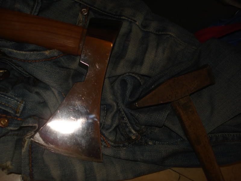

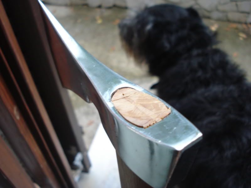

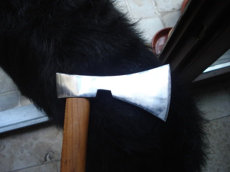

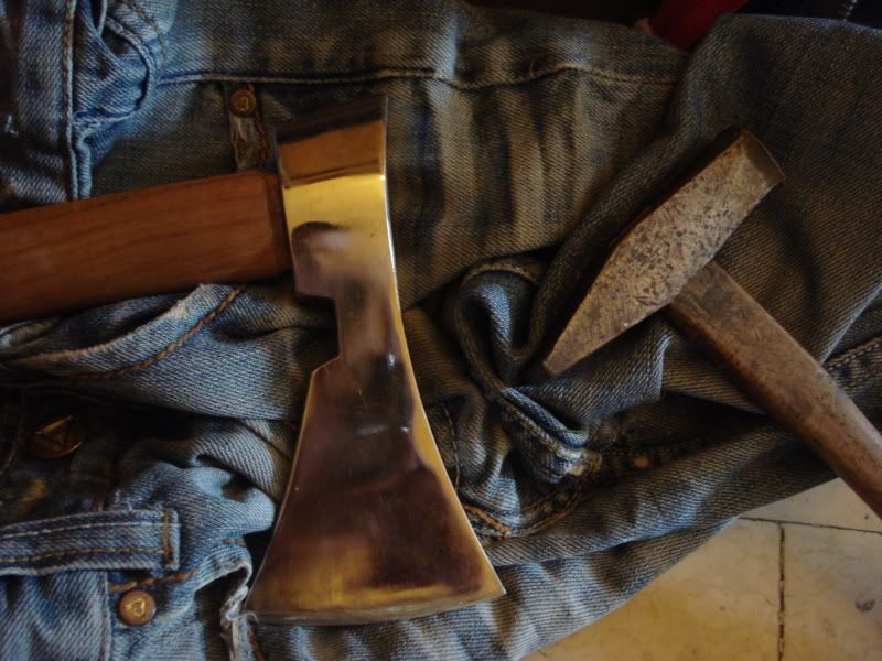

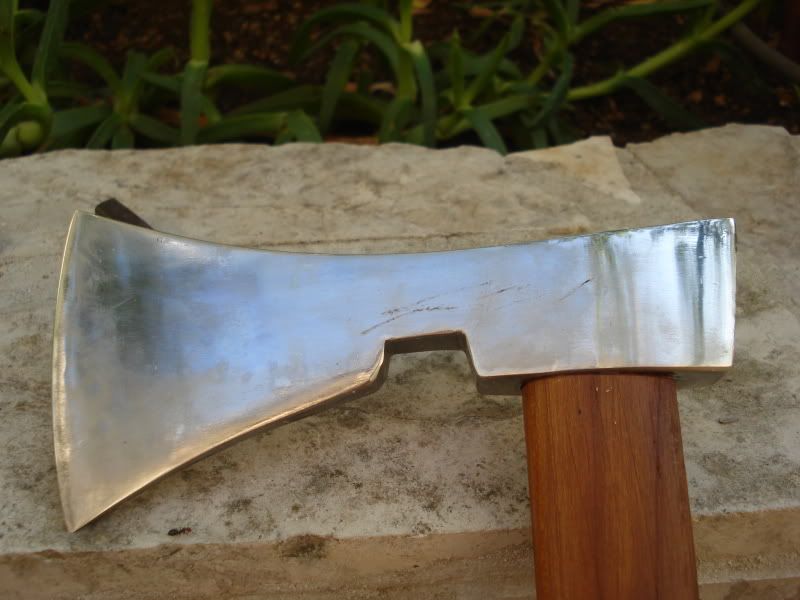

Ovoj sjajnijoj sjekiri sam nanovo nasadio glavu, i to dobro, iako malo neuredno, reprofilirao oštricu (čitaj popravio oštećenja) i ispolirao ju. Nije za neku uporabu jer je jako mekana, valjda je od nekog kroma ili nečeg jeftinog. Ručno je rađena- zaključujem po mnogim pogreškama u izradi. Futrolu sam napravio od goveđe koe koju sam uzeo s Dravanture (hvala Vuče!). Drška je jako duga (funkcija štapa za hodanje) i pri vrhu, na stržnjem dijelu glave je kvadratasta.

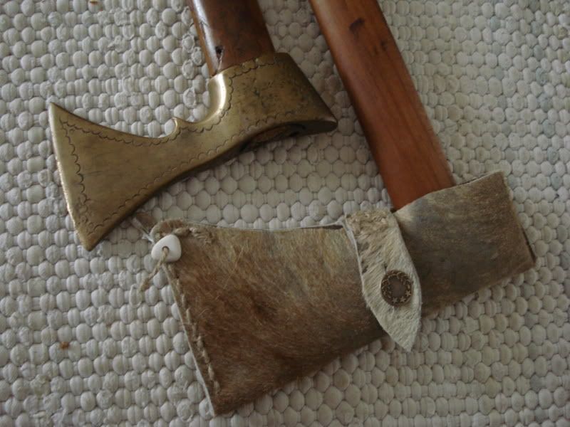

Manja sjekira je od mjedi, kaže stara da je to Janošikova sjekira (guglajte sami, ne da mi se pisat o njemu). Ima savršen pistol grip, lijepu dekoraciju, još lijepšu patinu i slomljenu dršku. Takvu ju ostavljam zbog new-old looka.

Skidanje glave
Malo neuredno ali jako jako drži, pokapano poslije s voskom
Nemam dovoljno savitljivu pilu da prati liniju glave.

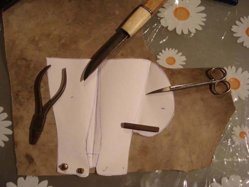

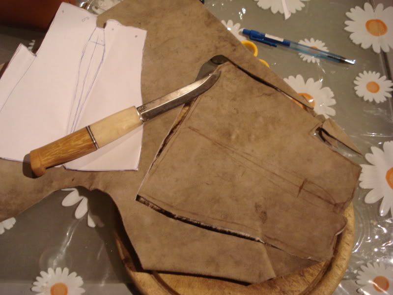

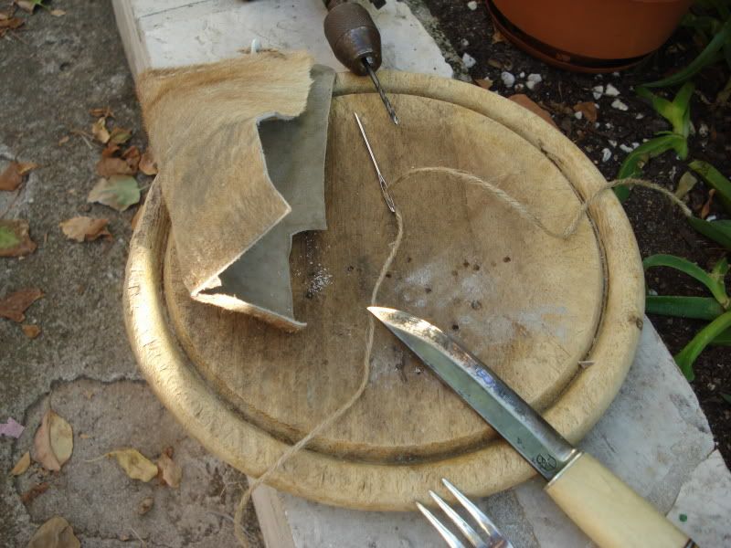

Lijen sam bio dizanjnirati nove korice, pa sam uzeo šablonu starih i izrezao u višku goveđu.

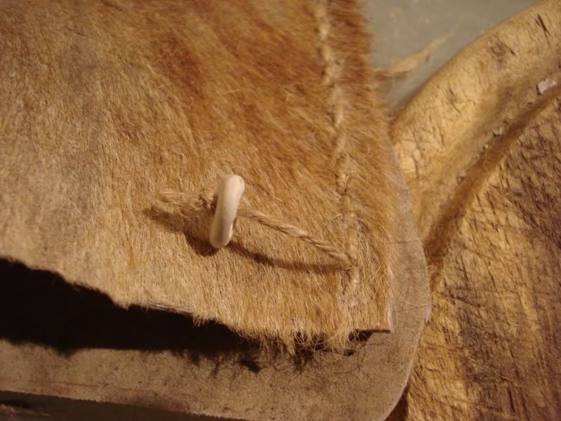

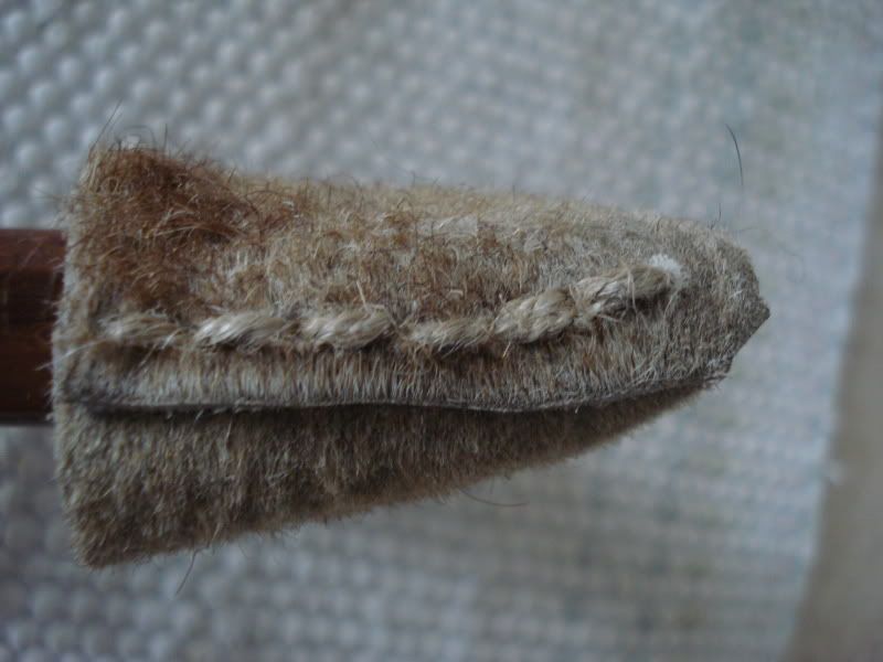

Prednji šavovi. Boja kudelje i krzna se slaže- razlog moga odabira (osim crude look-a).

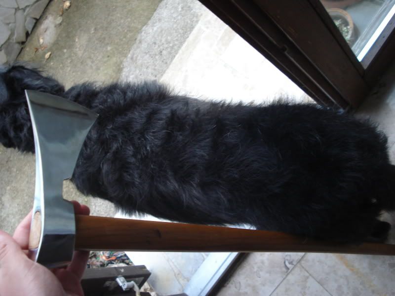

Glava ispolirana, ali se vidi petrolna boja, zbog tankog filma lanenog ulja.

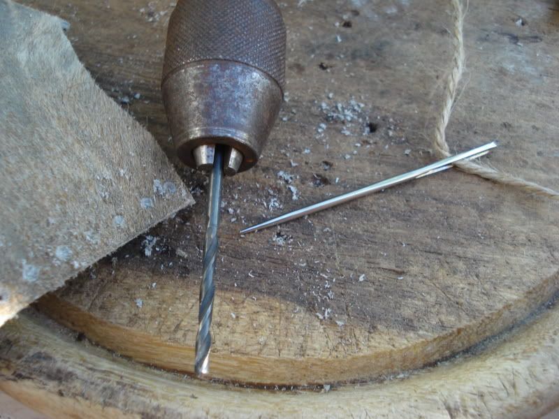

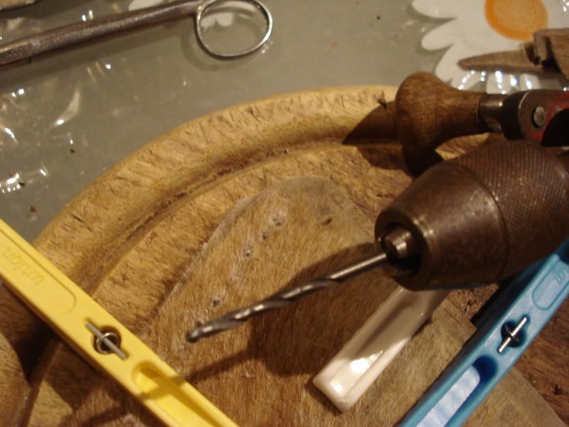

Bušenje zadnjih šavova

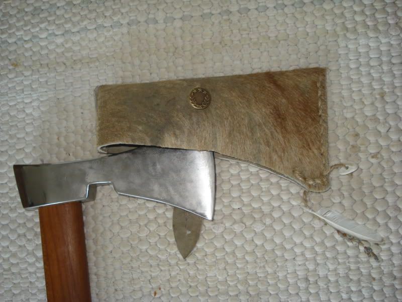

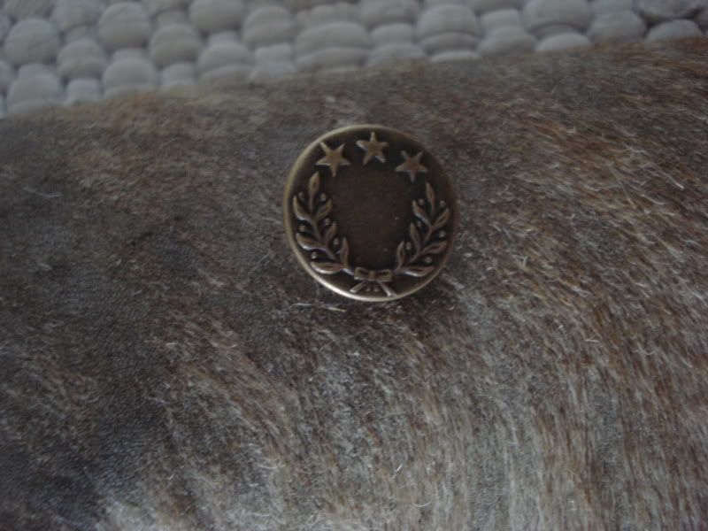

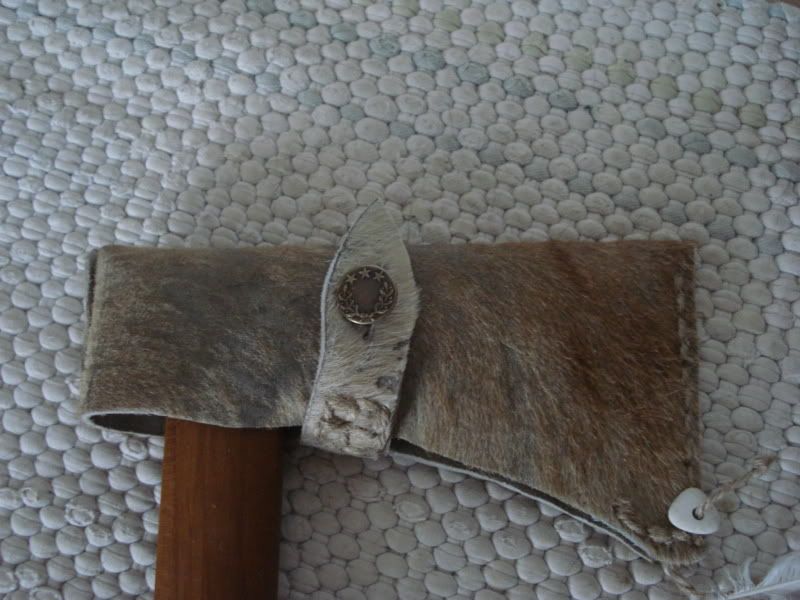

Ajde, napokon gotovo. Problem mi je bio naći riseve...pa sam odabrao puce neke brončane boje, od plastike je. Ako pogledate staru futrolu vidjet ćete poklopac za zatvaranje/zakopčavanje kojeg sam izostavio radi uštede kože. Ono što sam tek kasnije shvatio je da taj poklopac, kada se zakopča, drži glavu sjekire da ne ispadne van. Ja sam to riješio sa par šavova ispod oštrce, višestruko šivano.
Čvrsti šavovi
E´ finito
Kod zadnjih šavova se koža malo rastegla stoga ima pregiba, ali ne smeta mi.
I usporedba
Naravno obje sjekire nauljene lanenim uljem.
