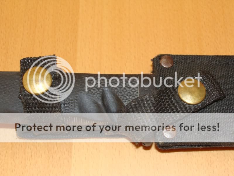

radi se o CS SRK koji sam kupio još davne '94. prošao je svašta, a većinu ožiljaka nosi s ponosom, jer je bio u upotrebi. neko vrijeme se odmarao, no sad je došlo vrijeme da ga dovedem u stanje u kakvom nož i treba bit (with a little help of my friends).
CS SRK CARBON V- obnova 17-godišnjaka 1
ništa za dodati, futrola stari model, nedostaje plastični prsten na dnu koji je otpao

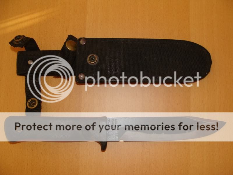

noš je brusio davno jedan amater, pa je skinuo pola coatinga

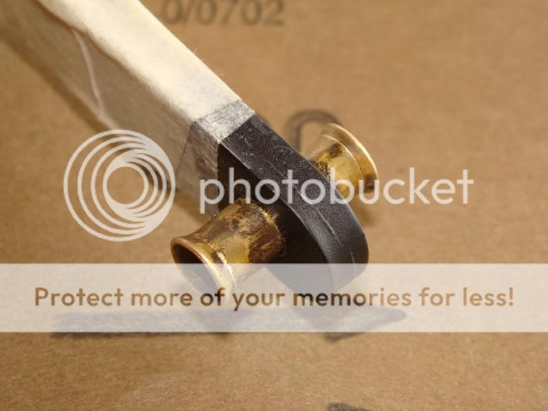

u devedesetima je bio u intenzivnoj upotrebi i često za pojasom pa je jednom prilikom drška oštećena uslijed spuštanja konopom (kraton failed!)
CS SRK CARBON V- obnova 17-godišnjaka 4
za skidanje drške trebalo mi je manje od pola minute. samo je prerezao po "šavu" skalpelom

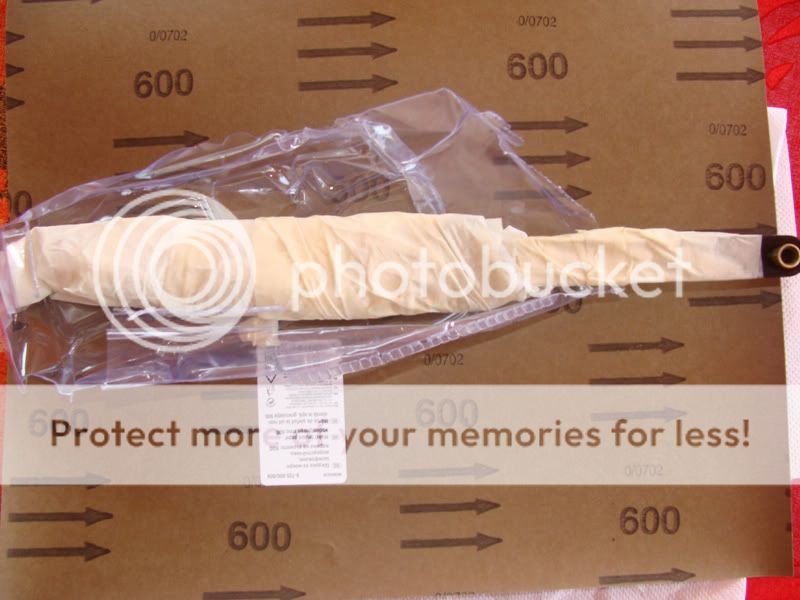

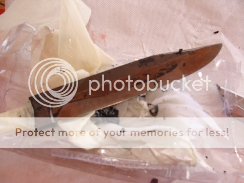

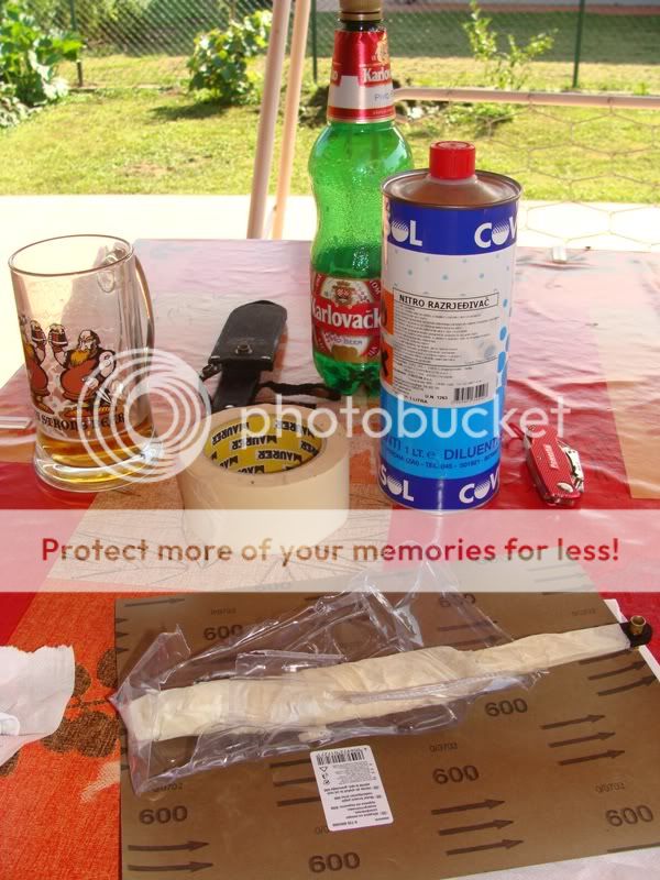

oštricu umotao u krpu i natopio nitro razrjeđivačem. (na nitro me @mraz nagovorio i funkcionira, hehehe) pa još u neku plastičnu foliju (zbog hlapljenja razrjeđivača)
CS SRK CARBON V- obnova 17-godišnjaka 5a

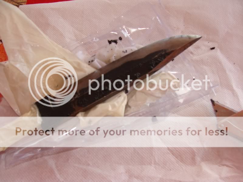

nakon cca pola sata, coating je bio spreman za postati dio povijesti i oprostiti se od ove oštrice
CS SRK CARBON V- obnova 17-godišnjaka 7
skidao sam ostatke tupim leđima skalpela, bez problema

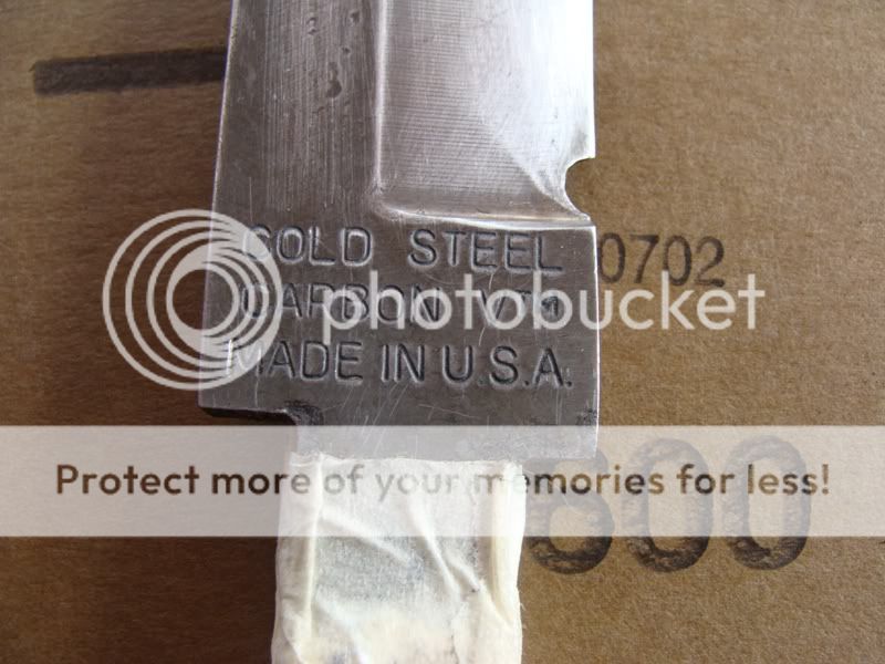

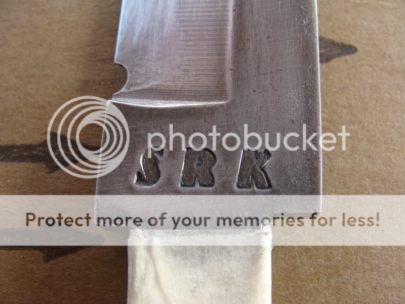

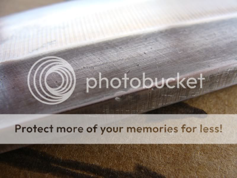

oštećenje od batoninga (posudio ga na tren kolegi...neznam sto je heb, valjda kamen)
CS SRK CARBON V- obnova 17-godišnjaka 7e
oštećenje iz drugog kuta, malo ga dotjerao

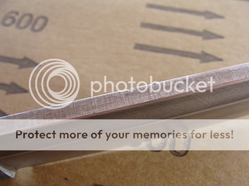

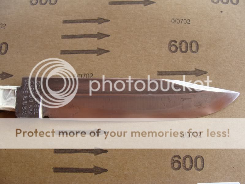

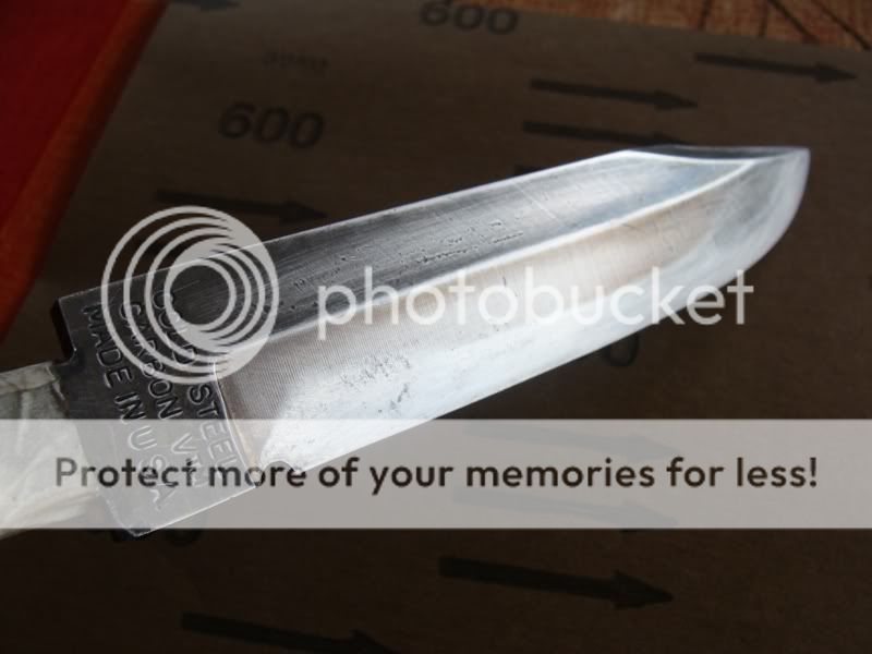

oštricu sam prebrusio lagano brusnim papirom (gradacija 600 - vidi se iz priloženog)
CS SRK CARBON V- obnova 17-godišnjaka 9

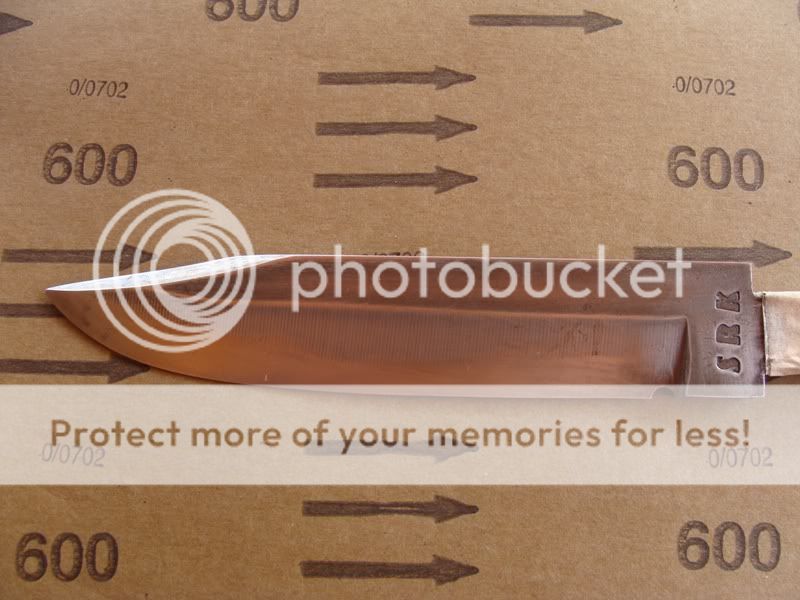

pogled sa druge strane
CS SRK CARBON V- obnova 17-godišnjaka 10

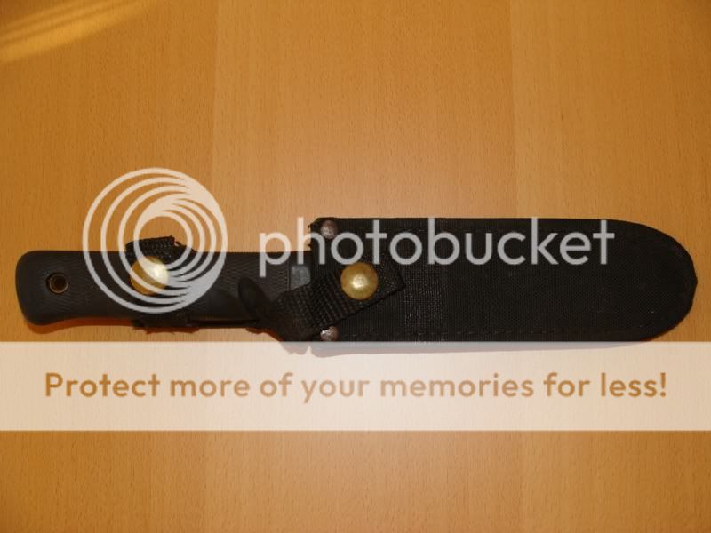

E bome je dobar i bez coatinga.
Moj je naspram tvoga na pocetku u odlicnome stanju, rucka je netaknuta, samo manje ogrebotine sa strane ostrice ima, par crtica CS SRK CARBON V- obnova 17-godišnjaka 368870

Pretpostavljam da dijelimo radost što smo bili od pomoći. Dobro je znati i za ubuduće da nitro skida coating. Jedva čekam da ga vidim završenog... CS SRK CARBON V- obnova 17-godišnjaka 85288

ne znam zašto koristiti nitro kad kromosov desol u sekundi riješava posao i to nevjerovatno lako. ok ako je desol nedostupan jer smo u vikendici daleko od civilizacije a među starim smo limenkama pronašli malo nitro razređivača i baš taj tren moramo odcoatizirati alat, ali ako idemo u kemoboju kupovati, ja bi onda radije uzeo sredstvo namjenjeno zadatku. probao sam i jedan i drugi način i po mojem je iskustvu desol dosta bolji(brže i lakše skida)

Možda zato što nitro košta 5 puta manje od desola, lakše je nabavljiv i također kompletno obavi posao, a sad par poteza natopljenom krpicom više ili manje nije bitno.

Ja bi mu malo zaoblija prelaze iz oštrice u tang,da dobije na čvstoći i da olakšan postavljanje nove ručice.Uživaj u radu i posli u upotrebi!

Da, ti prijelazi pod pravim kutom su jedina mana u konstrukciji SRK-a... iako još nisam ćuo od nikoga da im je puknuo na tom mjestu (ni ikojem drugom), ali logički tu bi trebao najprije puknuti pod prevelikim opterećenjem.

Puuuuno je SRKova puklo na tom prijelazu jer nije cijeli kaljen nego samo ostrica.
Linija kaljenja je taman na granicniku + ostri prijelazi = odlicna sansa da ce bas tu puknuti.
Sretno sa sredjivanjem skoro punoljetnika i zeljno iscekujem fotke gotovog nozica.

ni meni se ne sviđa taj prijelaz, tako je jeftino amaterski napravljen. nova futrola pod obavezno! idemo na jednostavnost i praktičnost!
