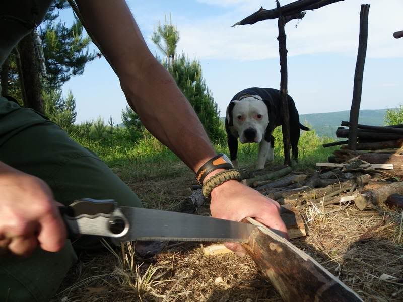

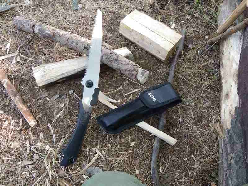

Ovu temu nebi nazvao recenzijom već upozorenjem svima kojima padne napamet kupiti dotićnu.
Radi se o Sog preklopnoj pili atraktivnog izgleda, dužine lista pile od 20cm sa diferencijalno kaljenim oštrim zubima dizajniranim za zeleno i tvrdo drvo, ukupne dužine (otvorena) 44cm, dolazi u naylon koricama.... cijena 170kn, kupljena na preporuku prodavača koji ju navodno redovito koristi.
Sve to tako ljepo zvući ali daleko je od istine!
Ukratko pila k... nevalja, ustvari sve je ok osim lista. Ručka je solidna, ima dobar grip, kočnica dobro drži u otvorenom i zatvorenom položaju.... futrola je za svoju namjenu čist ok, može se zakvačiti na remen....
Nadam se samo da ću uspjeti neš iskemijati i zamjeniti list sa listom husqarne ili fiskarisa.
Ovaj list pili samo na potezanje i to toliko loše i sporo da bi prije zubima pregrizao nego SOGicom prepilio. Zubi su prekratki, i ćini mi se da su kod kaljenja prepaljeni...
Sve su svemu bačen novac, i to mišljenje djele još neki forumaši.
Evo 2 fotke da vidite o kojoj se pili radi;

pridruzujem se misljenju....radio sam na susrteu sa njom i stvarno mogu reci da je pila za k.... a nije da neznam piliti...idem u drvodjeljsku skolu i imam iskustva sa alatima za drvo...prije bi nosio U pilu sasobom na "survival" nego ovo...list se previse savija a zubi su doslovce jedan iza drugoga...tj. toliki je mali razak(lijevo - desno) medju zubima da je nezamariv...zaobilazite u sirokom luku

Ja svoju na druženju nisam ni vadio od srama, toliko od "SOG kvaliteti". Došla mi je rasklimana, sa hrđom koja je izbijala ispod boje vijka za zatezanje... kada se pritegne da ne klima onda se teško otvara. Preteška je. Sama pila je pretanka, zubi su maleni i nimalo efektivni. Ukratko- bolje bi prošao da sam 170kn bacio u fontanu i zaželio 10kn na lotu.
