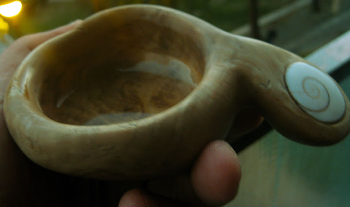

malo zabave
PostajNaslov: Re: Pravljenje predmeta od kore drveta   04.10.09 21:25
ohoo! super! iii kako lijep to meni.no vidim imas i alat za to..ono zavinuto ko upirnik to si moram ja nabaviti da salicu napravim, dolazi zima, duge su noci, pa je prava prilika da se igra sa time, a ti vidim imas bas smisla za to, fino obradis i drske, vilicu bi ja objesila na zid za ukras tako je lijepa
PostajNaslov: Re: Pravljenje predmeta od kore drveta   04.10.09 21:39
nije kora a nije ni breza,korijen masline =) ,baš zavšen,zakrivljeni nož Mora Frost(spoon knife ili crooked knife)je nekih 8-9 eura,ostali su također poslužili pri izradi.
PostajNaslov: Re: Pravljenje predmeta od kore drveta   04.10.09 21:42
jako lijepo...jel se to na kraju smirgla da se dobije tako glatka povrsina?
PostajNaslov: Re: Pravljenje predmeta od kore drveta   04.10.09 21:44
samo nož,maslina ostaje sakoro polirana,malo se i struže..
