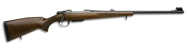

Da ne otvaram novu temu, tiče se istog, pa da vidim šta mislite o ovome. Malo sam čitao recenzije po netu na temu 30-06 Springfield, našao fin karabin u tom kalibru pa da čujem koji savjet ili kritiku na isti.
U pitanju je CZ 550 Lux u kalibru 30-06, a zapeo mi je za oko i 550 hunter, iz razloga što nema mehanički nišan na sebi (a to svakako ne želim Mali savjet iz balistike... 86830 )
Slika modela 550 Lux:
Mali savjet iz balistike... Cz550lux-V
Slika modela 550 Hunter:
Mali savjet iz balistike... CZ_HA_550_HUNTER
E sada malo o kalibru. Ono što sam pročitao je da je omiljen među lovcima, čak spada u sam vrh izbora u USA, pored .308 Winchester. Ako se ne varam, rađen je za gađanje na veće daljine (cca 1000m), ali pretpostavljam da nema problema ni sa manjim razdaljinama. Brzine zrna i udarna moć su mi se učinile skroz OK (više imate na stranici Rottweil, googlajte da ne pišem sada), kao i izbor zrna (mislim na RWS - EVO, Classic, TMR, DK, HMK), pa bih da čujem vaša iskustva sa ovim kalibrom.
Što se tiče same puške, mislim da suvišno govoriti o kvaliteti samog proizvođača, sve je manje više stvar ukusa, neko je za Sabatti, neko za Remingtone (čiji sam takođe fan), a sam 550 Lux sam držao u rukama, ali u kalibru 7.65R i po mom ukusu odličan.
Kolega Vikingson će mi, nadam se, pojasniti malo više o samom kalibru, građi i otpornosti zrna, odstupanjima i punjenju. Isplati li se za ovo dati nekih 800 eura ili da tražim neki drugi kalibar?
Dakle još jednom, popunjavam opremu u smislu nabavke još jednog karabina i jedne kombinovane puške sa duplim cijevima (kalibar oštre nisam odredio, a sačma je, naravno "top" 12/65)

Postaj by palac 07.06.11 17:55
mali dio da ne citiram sve:
"top" 12/65)
a što je sa 12/70, 12/75, 12/80, da ne spominjem 10/80 i slićne . . .

Postaj by Olimp 07.06.11 21:38
Zastavin karabin koji navodiš je jedan od najpoželjnijih u svijetuprema omjeru cijene i kvalitete. Imao sam ga.
Kalibar 30-06 je vrlo pogodan da ne kažem najidealniji za naša područja jer ima zrna razne gramaže za svu lovnu divljač. Od zeca (za kojeg se inače ne koristi ali može poslužiti) pa do najvećih veprova. Zbog tako velikog izbora je i cijenjen i poželjan.
Balistika zrna 30-06 je idealna za upucavanje na 1o0 m jer tačka pogodaka na toj udaljenosti vrlo je slična zbog položene putanje zrna i na 150 m.
Remingtonov karabin je također izvrstan, ali ima znatno višu cijenu.

Postaj by Vikingson 07.06.11 22:04
30-06 ili 7,62x63 dobar za svu europsku divljač, veliki izbor zrna po konstrukciji i težini (od 8 do 14 gr), vrlo popularan svugdje u svijetu , lako nabavljiv, za lovačke daljine do 200+ m. Cijene metka u rasponu od 8 do 40 HRK po komadu.
Netko je rekao za njega univerzalan za sve, idealan za ništa, ne ruši na blizu ko 9,3 ,nema snagu i ravnu putanju ko 300 win.mag.na daleko, ali bez obzira na to smatram da dalje od toga ne treba tražiti, osim za neke ekstremnije lovačke daljine (300+ m) ili za neku krupniju (ne europsku) divljač. 308 (7,62x51) na papiru skoro isti,a u praksi nešto lošiji od gore navedenog. Da sumiran 3006 je daleko najisplativi, odraditi će sve na lovačkim udaljenostima do 200+ m kao i puno jači, ugodan je za pucati (ne rita), ne troši cijev kao magnumi, kod vježbe ne grije cijev ko magnumi, municija svugdje dostupna i nije skupa ko ostalim (jačima). Otpornost zrna, 11, 7 gr tvrdim zrnima (barnes TSX i sl) ne smetju tanje grančice, grmlje, visoka trava ili klasje žita, dok soft pointima iste težine da. Ujednačenosti - ispod SAKO proizvođača ne treba ići (14 HRK /kom)
Šta se tiče pušaka, zapamti da kako za sve tako i za njih vrijedi da postoje klase kod istog proizvođača, jedne su za zapadno tržište (pogodi jel bolje ili lošije), a druge se za ostale narode i narodnosti, tako da neka te ne zavodi Čeh za američko tržište. Vjeruj mi da nema puno zajedničkog s ovim ovdje.
Ono šta sam čuo iz pouzdanih izvora, a i vidio svojim očima, a to je da Česima dostupnim na ovim tržištima šara kvaliteta, od čisto solidnih, do onih koji rđave ili se nedaju upucati (uglavnom, fit and finish je dosta lošiji u odnosu na iste zapadnjake)
Šta se tiče Sabattija, jedino dobro šta je iz Italije su Talijanke. Remington se totalno globalizirao (slično ko i S&W) i nema veze sa kvalitetom iz 80tih i 90tih - ostalo je samo ime, a kvaliteta je nestala, pitaj boga gdje oni sve ne sklapaju i od koga kupuju oružje pa lijepe samo ime.
Izbor, kupi čeha. Je da je grubo napravljen (težak je ko kamen, ne klizi sve kao na Saueru recimo), ali je robustan, neće ti ga biti žao vuči kroz grmlje ili ako padne u blato, kad namoči brzo procvate (rđa, ali ako držiš do kulture rukovanja oružjem neće ti ga biti problem prebrsiati uljnom krpicom), no preciznost je neupitna. Šta se tiče hunter 550 modela, čisto sumnjam da se za te novce može napraviti ozbiljna natjecateljska (long range)cijev, po meni marketinška fora. Koliko znam nema ozbiljne long range puške ispod 2-2,5 K EUR-a (i to vani).
Šta se tiče sačme 12/76 (ili 12 magnum, američka oznaka 12 3") ti je "top", slabiji ali najkorišteniji su 12/70 (amer. 12 3/4) ili 12/65 (zadnja oznaka je duljina čahure). Pazi nisu sve sačmene cijevi u cal 12 namjenjene za 12/76. :bog:
Zastave, stare, prijeratne su ok, ove nove Mali savjet iz balistike... 747986 ...ali opet sve šta je na tržištu zadovoljava CIP standarde, tako da nebi trebala ekspodirati u rukama. :bog:
