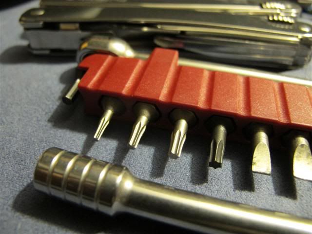

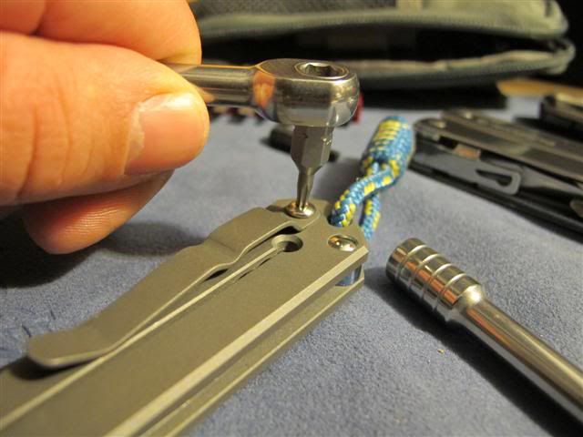

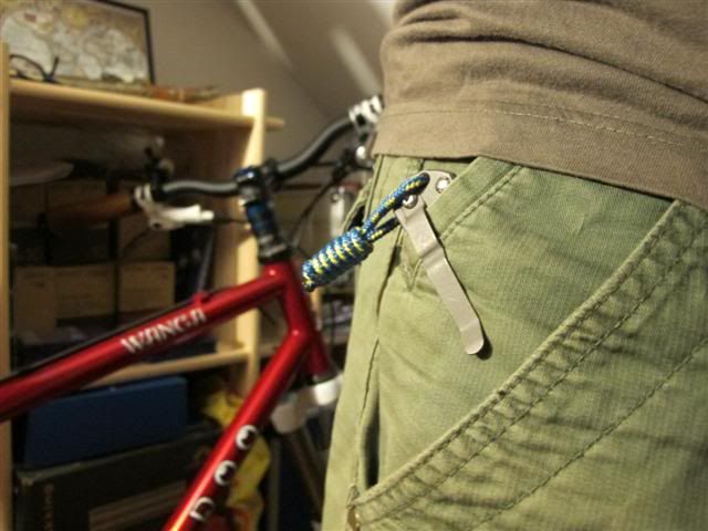

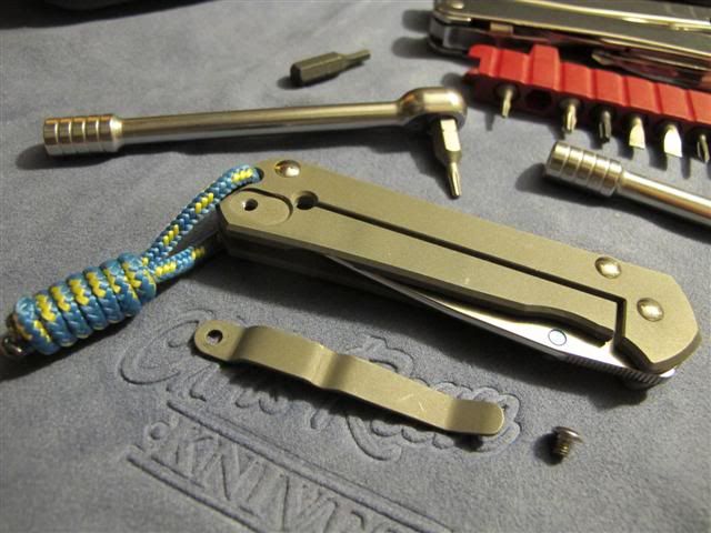

Re: chris reeve sebenza folder
od nedavno se mojim omiljenim firmama foldera, spydercu, benchmadeu pridružio i CR modelom sebenza. zapravo mi je to sada omiljeni folder i mislim da ću ga nositi kao EDC do penzije.
nikada nisam svoje noževe zloupotrebljavao a oni bi mi kroz godine vijernog i pouzdanog služenja tu brigu za njih uvijek višestruko vračali. to nikako ne znači da ih samo pazim i mazim. narade se oni svakodnevno ali izbjegavam zadatke koji im nisu primjereni.
iako sam sebenzama oduševljen ne bih rekao da su bez mane. spydere sam nosio godinama i vrlo se rijetko tek nakon godina i godina upotrebe znalo dogoditi da se kopča za džep olabavi. da popusti stisak feder kopče. to se obično dogodi kada nožem u hlačama zapnemo za nešto. kod spydera kako sam naveo to bi se događalo vrlo rijetko, zapravo stvarno sam za nešto poštenski trebao zapeti da bi se kopča iskrivila. kod sebenze se to dogodilo vrlo brzo, već nakon nekoliko tjedana nošenja.
kopča se nije potpuno odmalka od titanskog frame locka ali je njen stisak poprilično oslabio. zastrašujuče ako gledam da tako mogu ostati bez 500 dolara vrijednog noža.
no nema straha već sam, kako sam naveo više puta otklanjao takav kvar na drugim svojim folderima.
popeo sam se u svoju krletku, tako zovem svoju malu galeriju u vrhu mog stana koju sam uredio baš sebi po čefu i za gušt i posao.
najprije je trebalo skinuti samu kopču s noža kako bi njen kut mogao reprofilirati.
sebenza ima colne imbus šerafe za rastavljanje. po mojem iskustvu od imbusa su bolji i precizniji kvalitetni torxi. u replikartu sam prošli tjedan kupio malu plavu kutijicu benchmadeovog alata za servisiranje noževa. u njoj dolaze tri veličine vrlo kvalitetnih torx bitova i to po dva komada od svake veličine.
dupliće bitova sam premjestio u svoj sekundarni EDC ubitove victorinox spirita koji je uvijek samnom.
malom račvom bilo je vrlo jednostavno i lako odšerafiti džepni klip bez runiranja visokopoliranih sebenzinih šerafa.
nakon skidanja kopču je bilo dovoljno prstima savinuti kako bi se povratila elastičnost kopče pod željenim kutem, odnosno kako bi ona više stiskala titanski lajner. titan kopče je začuđujuče čvrst s obzirom na malu debljinu.
kopča je vraćena na mjesto a nož sigurno dalje stoji u džepu. možda je bila slučajnost, možda sam neprimjetno stvarno za nešto jako zapeo ali ću svakako u buduće pripaziti više na taj detalj baš iz razloga da je slučajno ne izgubim, jer mi je u kratko vrijeme baš prirasla srcu, odnosno džepu

Ovako po slikama mi se cini da je kopca malo previse otvorena, strsi dok je noz u djepu pa se lako njome zakaci za nesto..trebalo bi je mozda malo izravnati...

ma mislim da je kut ok ali bi radije da je kopča malo od debljega titana. za ovaj model small je još i OK ali za veći model bi mislim trebala biti još malo čvršća. najme na modelima small i large sebenza kopče su identične. nekako sam mislio da če se taj problem pojaviti čim sam detaljno zagledao kopče.
ma ovaj mi nož ima toliko pluseva da ću mu taj mali nedostatak oprostiti. a kako sam naveo možda sam stvarno za nešto zapeo a da to nisam ni primjetio.
čelik je ipak i nešto čvršći od titana a i čelične kopče na spyderima su nešto deblje i šire. kod sebenza mi se sviđa mala masa noževa a tanji titan je upravo jedna od karakteristika koje to omogućuju.
