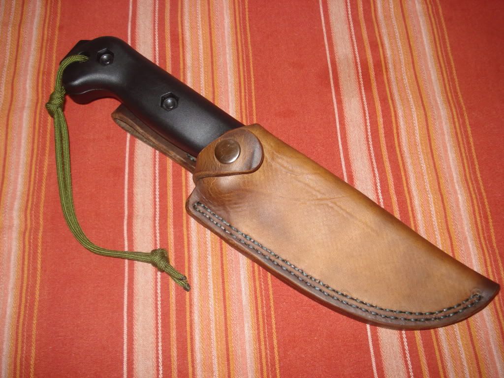

Radi se o Ka Bar BK2 Becker Companion 2nd Gen.
Zamišljen je kao utimate survival and utility knife od kreatora Ethana Beckera,starešnog čiče koji je dobro poznat u krugovima ljubitelja hladnog čelika,uglavnom imate Google pa doznajte više o njemu ako vas zanima.
Nož dolazi u lijepoj kutiji koja je od kartona u kojoj se nalazi katalog KaBar proizvoda za 2010.
Nedvojbeno se radi o US of A proizvodu (barem ako je o kutiji riječ )
Kad izvadite nožić iz kutije,on izgleda ovako.
Zadnji dio sa ukomponiranim belt loop-om
Korice su izrađene od Kydex-a,sa dijelom za palac kojim se lakše izvlači nož iz korica koje su poprilično snugg.
Logo proizvođača KaBar i BKT (Becker Knife & Tools) na koricama.
Pogled u korice.
Logo modela na oštrici
Logo proizvođača i tvrtke dizajnera na oštrici.
Oštrica je deblja od Ka Bar Kukrija... :o
Drška je ergonomski oblikovana,ambideksterna i ulijeva dobar osjećajkod hendlanja.
Izrađena je od materijala naziva Grivory,radi se o najlon materijalu koji je ojačan stakloplastikom.
U sebi ima praznine koje naliježu na rupe izglodane u dršci noža pa se u njih mogu pohraniti neke sitnice koje bi mogle koristiti jednom kamperu,od flaksa i udice pa do kudelje za lakše paljene vatre.
Drška ujedno ima i rupu za para cord.
Nož je izveden u full tangu a jedan dio čelika drške izlazi iz gabarita rukohvata kako bi omogućio tzv. pommeling.
Po tome se i Gen.1 jedino razlikuje od Gen.2,jedinica toga nema.
Ovako izgleda ova zvjerka u punom sjaju...
Pa onda u čemu je kvaka kod ovog komada železa?
Neuništiv je,u najmanju ruku.
Izrađen je od Cro-Van 1095 karbonskog čelika trvrdoče oko 57 HRC-a,poprilično žilav,debljine sječiva 0.62 cm (1/4"),dužine sječiva 13.2 a ukupne dužine 27 cm.
Sječivo ima crni premaz za koji ćemo vidjeti kako se drži.
Nož dolazi relativno tup,ali nakon oštrenja dugo drži oštricu.
Jedina zamjerka u cijeloj priči je druker koji osigurava dršku noža,poprilično je labav i vrlo lako se otvara tako da ću prvom prilikom morati to zamjeniti...i da,kao No. 1 kamperski nož,Becker BK2 jednostavno nije svoj ako nije u kožnoj futroli.
Sve u svemu,vrijedi svaku lipu,usprkos slabijem rješenju osiguranju noža.

stvarno izgleda neuništivo, jedino da mu je oštrica s obzirom na debljinu i širinu samo par centimetara dulja. čisto zbog cijepanja onda ti ne treba batton. je ono tvoja kožna futrola ili je to tuđa fotka(krasno zgleda)
Broj postova : 4677
PostajNaslov: Re: KA BAR BK2 2nd Gen.   09.04.11 13:33
Možda što se tiče dužine si u pravu ali onda već imaš BK7,nije to više onda okretan nož kao BK2.
Futrola je vlastite izrade,imaš na "Ručna izrada korica" još fotki iste...hvala na komplimentu.
