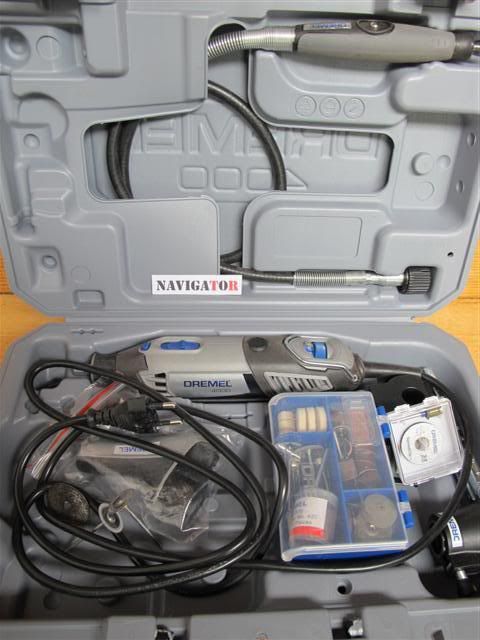

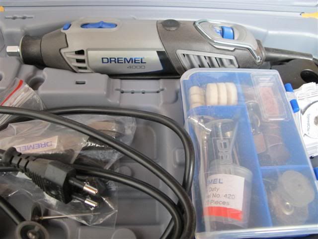

kako sam već naveo CONDOR BASIC je direktno iz kutije sasvim upotrebljiv praktičan alat, ali sam ga nekim sitnim promijenama ipak odlučio prilagodit svojim potrebama. da mi bude još praktičniji i estetski ljepši.
prvi je korak skidanje crnog coatinga sa oštrice. basic ima oštricu od 1075 ugljičnog čelika tako da coating u ovom slučaju ima svoju funkciju, ali opet, jedini dio koji bi imao svrhe biti zaštičen je zapravo sam rezni brid noža. jedino je za taj brid opasno ako zahrđa jer se tako nož samozatupljuje(izoksidira onaj najtanji mikro vrh reznog brida i nož sam od sebe postane tup). ostatak oštrice ako i zahrđa nije problem po povratku očistiti purol pastom ili ga kod brušenja na stropu jednostavno nekoliko puta povuči i pljoštimice. ako se radi pak o boravku više tjedana u vlažnim đunglastim ili močvarnim uvjetima onda moj izbor nebi bio alat od ugljičnog čelika nego naprimjer od VG10 relativno otpornog na hrđu.
dakle poslovično imam averziju na gotovo sve vrste premaza na oštricama, več sam više puta objašnjavao razloge pa da opet ne lamentiram, a oštrica na Basicu je najprije izgledala ovako.
CONDOR BASIC BUSHCRAFT KNIFE-svima dostupan - Page 2 IMG_2000Small
oštricu sam namazao desolom, gelom za uklanjanje boje identično kao i u ovoj temi
https://survival.aforumfree.com/t2936-ka-bar-cutlass-maeeta-dorada-po-mom-eefu

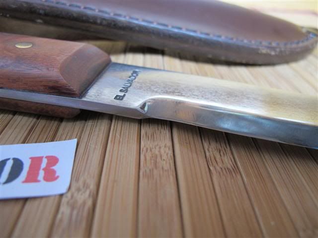

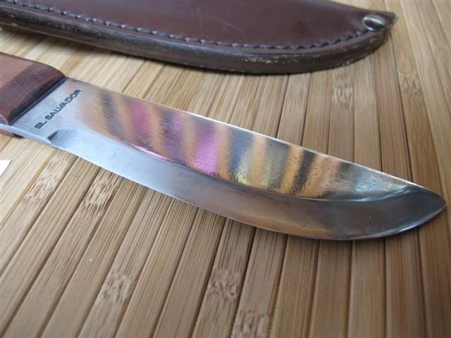

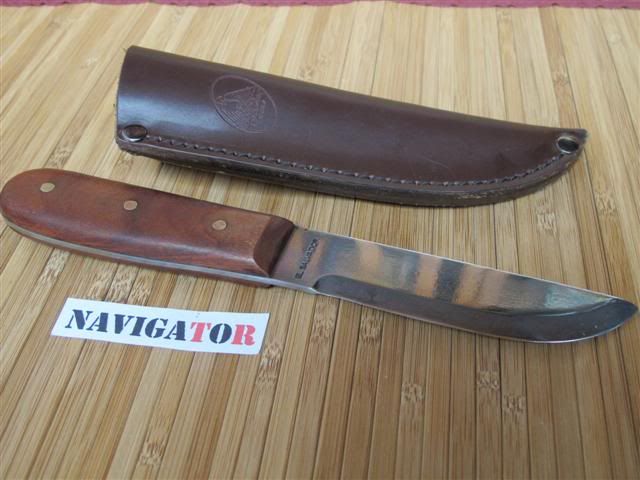

i nakon struganja poliranja i oštrenja oštrica izgleda ovako
CONDOR BASIC BUSHCRAFT KNIFE-svima dostupan - Page 2 IMG_2186Small
nekako mi je oku draži, pogotovo jer se radi i o bushcraft nožu pa mi coating ni estetski na njemu ne paše
CONDOR BASIC BUSHCRAFT KNIFE-svima dostupan - Page 2 IMG_2193Small
CONDOR BASIC BUSHCRAFT KNIFE-svima dostupan - Page 2 IMG_2196Small
to je tek početak dorade.

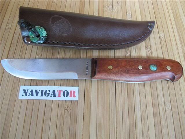

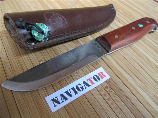

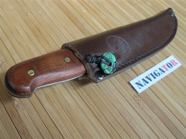

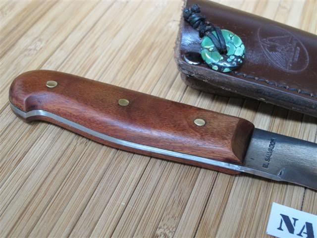

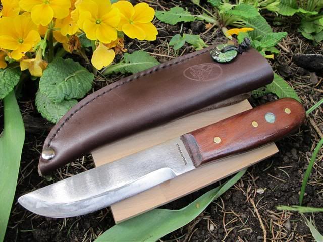

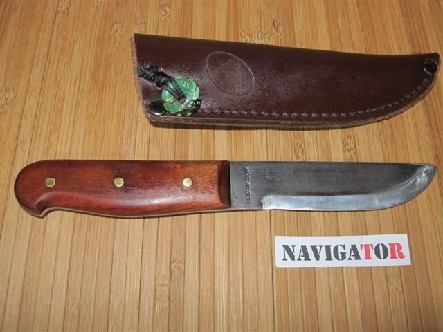

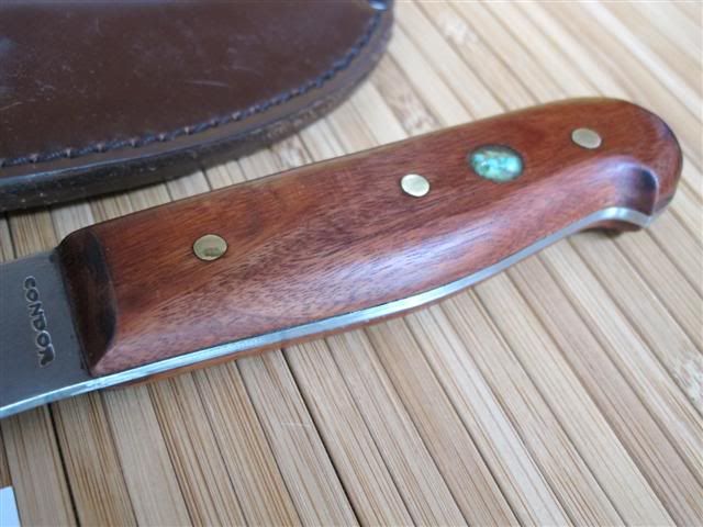

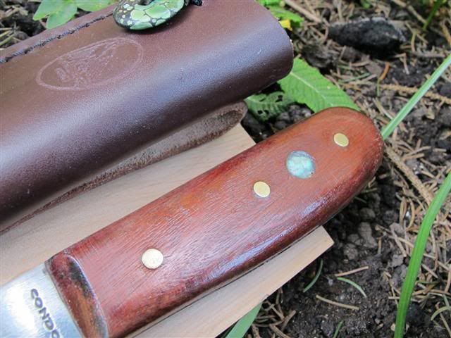

sve stvari koje posjedujem, odnosno za većinu sam emotivno vezan. pogotovo za one koje me dobro služe godinama. iako puno truda i vremena potrošim u odabir pravih artikala i makar su svi oni odlično napravljeni ali volim im dati i neku svoju osobnu notu. nisu to nikakve velike prerade i remek dijela kao što ima majstora koji to rade ovdje na forumu, ja obićno volim samo dodat ili oduzet neki detalj tek toliko da bude malo drugačiji od svih ostalih takvih. obično to bude neka vrpca za oko ruke ili neki mali karabinerčić ili tek urez, gravura.
condor basic je malo sirovo napravljen nož pa sam mu ja nastojao dodati samo trunku osobenosti.
futrola je dobila kamen koji sam nekoliko godina nosio oko vrata, valjda za sreću, jednostavno sam ga kožom i debljim koncem pričvrstio na futrolu samo za ukras. kamen ima oblik gumba.
CONDOR BASIC BUSHCRAFT KNIFE-svima dostupan - Page 2 IMG_2705Small
CONDOR BASIC BUSHCRAFT KNIFE-svima dostupan - Page 2 IMG_2708Small
u ručki sam pokušao probušiti rupu za špagicu i nadao sam se da je zakaljena samo oštrica međutim nakon potrošenog trećeg borera a na tangu noža nije ostao ni trag zaključio sam da se ipak radi o prilično tvrdom i žilavom čeliku(1075). šteta je već bila napravljena i rupa u drvenom dijelu ručke. odlučio sam ju proširiti i u nju dvokomponentnim ljepilom zaljepiti tibetanski tirkiz. uvijek mi se sviđao kontrast zelenkastoplavkaste boje tirkiza i smeđe boje kože ili drveta.
u živo je boja kamena još izražajnija
CONDOR BASIC BUSHCRAFT KNIFE-svima dostupan - Page 2 IMG_2709Small
CONDOR BASIC BUSHCRAFT KNIFE-svima dostupan - Page 2 IMG_2725Small
CONDOR BASIC BUSHCRAFT KNIFE-svima dostupan - Page 2 IMG_2713Small

Ovaj nož mi se sve više sviđa kako ga upoznajem kroz tvoje ažuriranje topica.. odličan za tu lovu, i dosta prostora za vlastite "dorade-prerade" bez straha da češ nešto zeznuti i napraviti apokalipsu štetom..

Lijepo si ga doradio, sad više nije basic CONDOR BASIC BUSHCRAFT KNIFE-svima dostupan - Page 2 469245
CONDOR BASIC BUSHCRAFT KNIFE-svima dostupan - Page 2 Empty Re: CONDOR BASIC BUSHCRAFT KNIFE-svima dostupan
Postaj by NAVIGATOR 29.04.11 10:57
da ima full opremu koza, drvo, sad je jos i optocen (poludragim) kamenjem! CONDOR BASIC BUSHCRAFT KNIFE-svima dostupan - Page 2 747986

uvijek mi je nož jedan od najvažnijih stvari koje nosim sa sobom, obično ih za javnost nosim tri, mali preklopni u đepu, jedan manji fiksni za pojasom i jedan veči fiksni ili sjekiru u ruksaku. najčešće koristim onaj fiksni mali za pojasom a na ovome će to biti kao i na mnogima do sada prepravljeni i po mome ukusu dorađeni CONDOR BASIC kojemu sam za ovu prigodu još malo doradio ručku.
na dravanturi sam ovaj nož komentirao između ostalih sa Striderom i on je zaključio da nož ima za njegovu manju šaku malo pre široku ručku. i ja imam malo manje šake pa sam nakon njegove opaske zaključio da bi i meni bio ugodniji da je malo tanji i ergonomski drugačiji.
bez alata nema zanata. do sada sam ovakve prepravke radio malom EINHELL brusilicom ali mi je na manjim okretajima bila pre slaba pa sam se neki dan počastio s novom DREMEL-icom i to onom najjačom model 4000 i pregršt korisnih nastavaka-alata.
CONDOR BASIC BUSHCRAFT KNIFE-svima dostupan - Page 2 IMG_3888Small
CONDOR BASIC BUSHCRAFT KNIFE-svima dostupan - Page 2 IMG_3890Small
konkretno sam za ovu preradu koristio samo šmirglpapir na okruglom gumenom valjčiču.
kroz drvo i kroz metal ide kao kroz gips. za čudo kod brušenja izuzetno jako iskri(materjal a ne brusilica) i uopće se ne grije. tako da skoro nisam ni trebao hladiti ručku zbog opasnosti od raskaljivanja. za preradu mi je trebalo oko sat vremena a finalna verzija noža sad izgleda ovako.
CONDOR BASIC BUSHCRAFT KNIFE-svima dostupan - Page 2 IMG_3868Small
CONDOR BASIC BUSHCRAFT KNIFE-svima dostupan - Page 2 IMG_3873Small
CONDOR BASIC BUSHCRAFT KNIFE-svima dostupan - Page 2 IMG_3880Small
CONDOR BASIC BUSHCRAFT KNIFE-svima dostupan - Page 2 IMG_3884Small
ovakvom sam ergonomijom ručke, osim što mi je ugodnija za držanje, dobio i sigurnost da mi kod eventualnog ubadanja šaka neće skliznuti na oštricu. također nož je kod cijepanja i potezanja sigurniji.
još ću mislim malo preurediti i oštricu no to nakon velebita. Kruno vlasnik replikarta, kad sam prije kupovine gledao taj nož mi je rekao, "to ti je solidna sirovina za doraditi", i prava istina a moja dorada do sada izgleda ovako.
CONDOR BASIC BUSHCRAFT KNIFE-svima dostupan - Page 2 IMG_3883Small
CONDOR BASIC BUSHCRAFT KNIFE-svima dostupan - Page 2 IMG_3886Small
