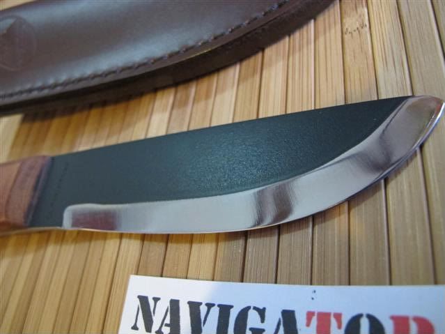

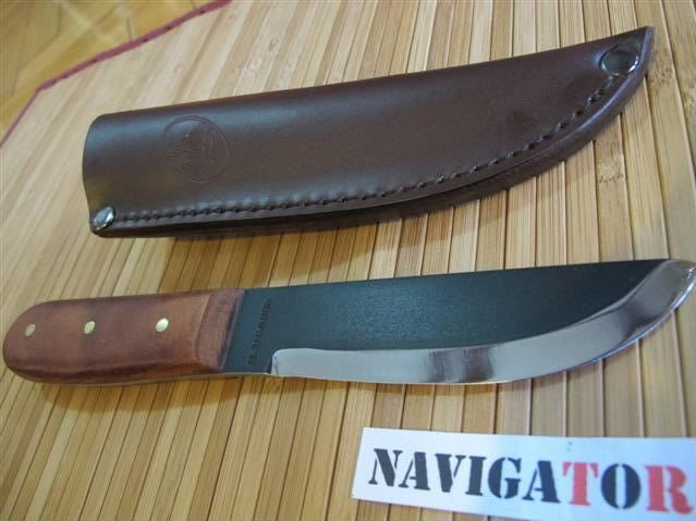

firma iz el salvadora CONDOR prvo mi je zapela za oko po nihovim parangima i golockima. pretražujući net skužio sam da rade i noževe. navodno su ovu firmu prije više stoljeća osnovali kovači iz solingena koji su od tamo dopremili i prve strojeve za izradu oštrica toliko neophodnih za kontinent na kojemu i danas nastaju.
kada sam od supruge za rođendan dobio sklopivi Fallk TK4 i kad sam ga u Replikart išao preuzet (prije jedno dva mjeseca) skužio sam da nude i noževe tog ekonomičnog oštricodjelca.
među 4 modela koje nude za oko mi je zapeo najveći iz serije bazičnih bushcraft alata, kako mu ime kaže. pa sam si jedan izabrani i rezervirao.
iako bazični cijena mu je najviša od ponuđenih i košta identično kao njihov top model u ponudi, Bushrool. iako najskuplji ovaj je nož cijenom vrlo prihvatljiv i za forumaše košta 260kn. mislim da je to na izgled realna cijena za ono što dobivamo.

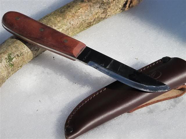

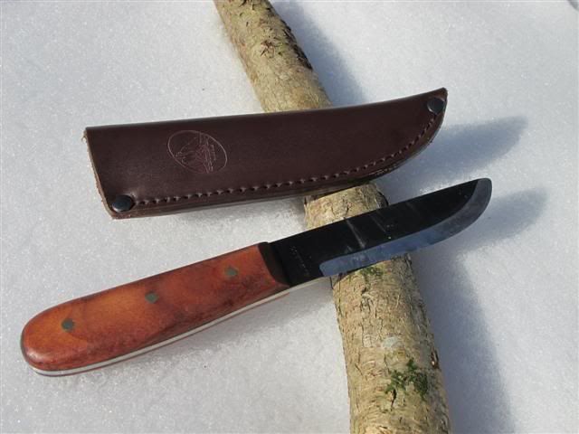

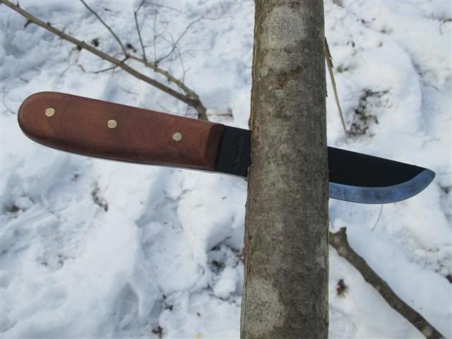

dakle ja sam za 260kn kupio ozbiljan nož veličine 24 cm sa oštricom dužine 12.5 cm, debljine 3mm sa drvenom ručkom i kožnom futrolom. sve dođe ekonomično zapakirano u kartonskoj kutiji sa malim katalogom opreme i asortimanom koju firma condor nudi.
oštrica je od ugljičnog čelika 1075 i dolazi lagano nauljena i zamotana u voštani papir.
nož je klasičnog scandi grinda(nema sekundarnog) iako to varira od komada do komada. uočio sam pošto se radi o ručnom radu da su razlike od komada do komada prilično velike. ja sam ih pregledao jedno 10 komada i izabrao si po mojim mjerilima najsavršeniji. razlike se najprije primjete u izradi ručke. dok su jedne napravljene od nekog tamno smeđeg drveta fino obrađene druge su od nekog svjetlijeg s oštrijim bridovima koji podsjećaju na ručke jeftinih kistova za maljanje.
dubina i kut grinda je druga razlika koja se skuži već na prvi pogled. s obzirom da ja preferiram flat grind a ne scandi, već sam više puta pisao o razlozima pa nebum opet, uzeo sam si onaj sa najdublje izgrindanom oštricom dakle ona čiji je grind pod najmanjim kutem.
dakle kao i navode na replikartovim stranicama ovaj je nož po mojem ali i po njihovom, još malo za doradu. čoškastu ručku (ja sam si birao pa moja nije takva) lako je šmirglom u 5 minuta prema vlastitim afinitetima zaobliti. osobno mi fali rupa za konop u ručki, nju ču izbušiti. no po meni nož ima još jedan nedostatak, zapravo imaju ga svi modeli ovog proizvođača iako mi nije jasan razlog. dakle smeta me poprilično velik razmak od mjesta gdje završava ručka i počinje oštrica pa do početka funkcionalnog dijela noža "grinda". iako je kod mog modela od svih ostalih iz ponude te firme naj manji. mislim da se upravo taj dio oštrice koristi za najpreciznije i najjače rezanje a ovdje je to malo onemogučeno. odnosno potrebno je jedan prst ruke spustiti na tupi dio oštrice prije grinda, ali po meni takav je hvat puno nesigurniji. modificirat ću i taj dio. i pod zadnje ću skinuti crni coating s oštrice. košta tek 260kn i neću ga žaliti pa neka i malo shrđa. za tu klasu ovu recesisku eku krasi vrlo solidna futrola od debele kože.

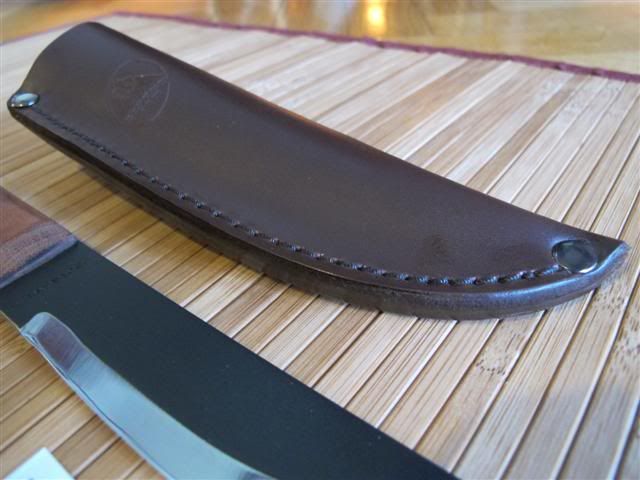

nož prilično duboko i sigurno sjeda u nju, po meni je dosta kvalitetnija od karesuandovih futrola iako nema plastični sigurnosni umetak, ali je osim čvrstim šavovima ojačana i robustnim zakovicama.

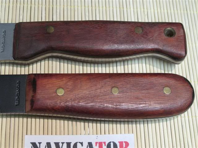

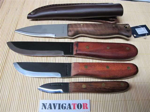

ovdje se vide razlike sa njihovim drugim modelom sličnih dimenzija BUSHROLOOM. vidljiv je velik razmak između ručke i stvarnog početka oštrice. i po svim ostalim karakteristikama meni BUSHCRAFT BASIC puno praktičniji i ljepši.

Re: CONDOR BASIC BUSHCRAFT KNIFE-svima dostupan

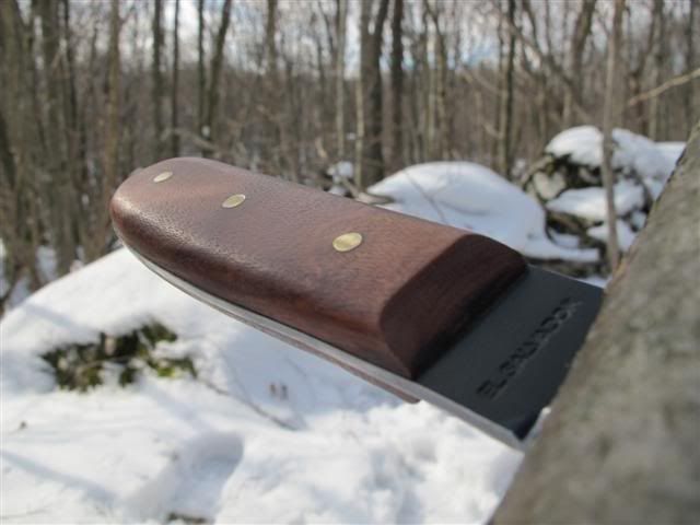

Stalno gledam te noževe i nikako ne mogu shvatiti zašto je oštrica tako daleko odmaknuta od drške?! Stvarno nema nikakve logike.
Ok su mi noževi ali samo zbog tog detalja nebi si ih nikada uzimao. Taj dio mi je zapravo najpotrebniji na nožu. Upravo zbog toga ne volim ni seracije na nožu.
Ako netko ima ideju zašto je to tako neka podjeli sa svima...

bez graničnika ruka lako proleti na oštricu,za radove prerizičan

ni ja nisam nigdje našao logično objašnjenje za to, možda imaju starije strojeve namjenjene proizvodnji mačeta pa nemogu grindat oštricu do kraja a da ne oštete ručku

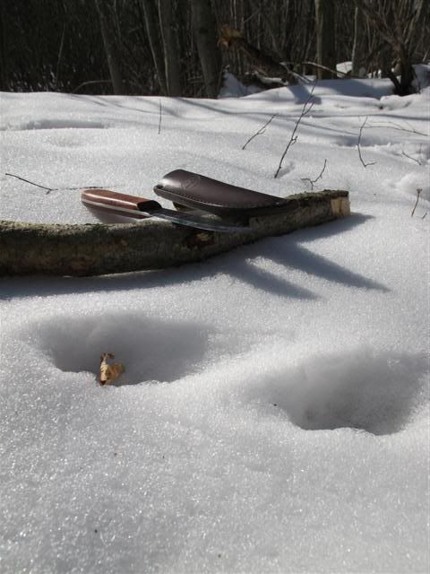

ekipo bok! stigao ja sa desetodnevne avanture. bilo je odlično, prvih tjedan dana mečava i snijeg do koljena. zadnja tri dana krasno sunčana ali užasno hladno. skoro konstantno ispod -10. sadržaji avanture su strogo cenzurirani pa ću biti dosta ograničen s fotkama, dolaze u obzir samo one gdje se ne vide face i gdje se direktno ne prepoznaje ambijent.

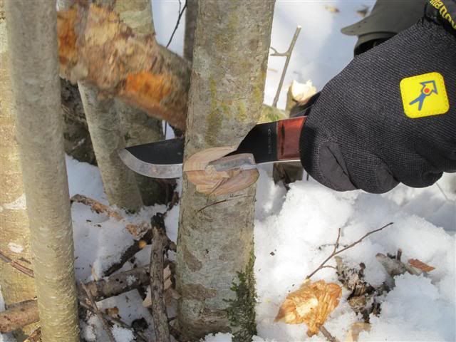

uz sve obaveze koje sam imao tih 10 dana sa ekipom uspio sam i okinuti koju fotku direktno vezanu uz CONDOR BASIC BUSHCRAFT KNIFE. mnoge fotke nisu upotrebljive zato jer uz mene stoji netko iz ekipe tko neme dozvolu otkriti svoj identitet zato ćete mi kod nekih stvari morati vjerovati na riječ.

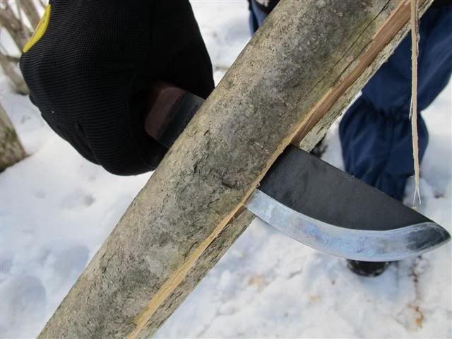

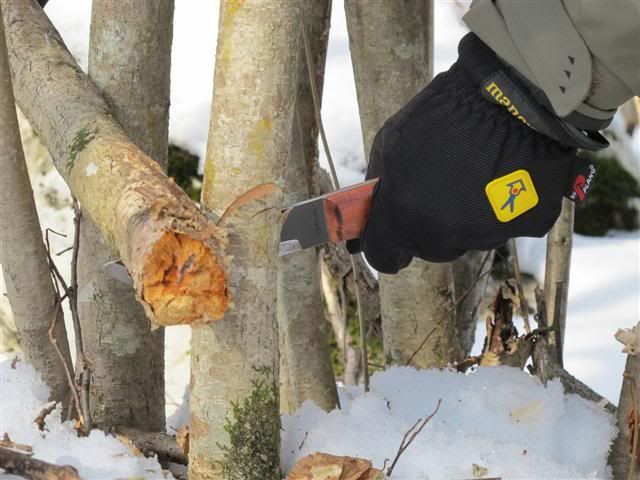

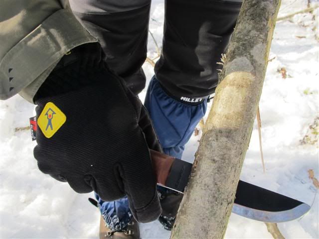

trebali su mi ravni živi savitljivi štapovi, oni truli kaj leže pod snijegom nisu dolazili u obzir, pa sam one tanje s lakoćom odrezao cijepajući.
za one deblje, iako nevoljko, koristio sam tehniku batoninga. zapravo ne volim ako nužda ne nalaže koristiti tu tehniku iz razloga jer uvijek postoji šansa da se sječivo nepotrebno ošteti. u ovome slučaju batoniranje nije bila nužda jer sam sa sobom imao i veči i močniji foxov kukri koji bi tu zadaću odradio jednim zamahom, ali eto rekao sam si ovo će mi ionako u budučnosti biti nož za sve i svašta pa mi ga i zbog jeftine cijene nije žao, a realno je dovoljno konstrukcijski čvrsto napravljen tako da su šanse da se ozbiljno ošteti vrlo male. kao što sam napomenuo sa sobom sam na terenu imao i foxov kukri i spyderco u đepu pa mi to ni nije bio jedini rezni alat tako da se i strgao nebi imao nekih većih problema.

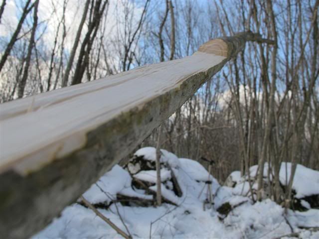

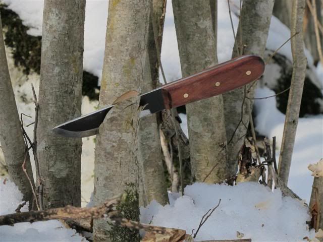

i krenuo ja mlatit cjepanicom po nožu.
kaj da vam velim, kroz friško drvo išao je kao kroz putar, mislim da je ovakav način testiranja totalno glup i nepotreban jer bitne razlike ne bi bile vidljive između bilo kojih noževa iste veličine bez obzira na cijenu i materjal. svaka budala zna lupetati cjepanicom po metalnoj oštrici, a oni pametni si ponesu sjekiru ili mačetu za takve zadatke. ovo sam isključivo radio jer mi je ekipa zadnji puta kada sam testirao karesuando zamjerila da test nije sadržavao batoniranje, pa evo vam ga sada. i jedini zaključak koji se iz takvog testiranja može dobiti je taj da se nož nije raspao.

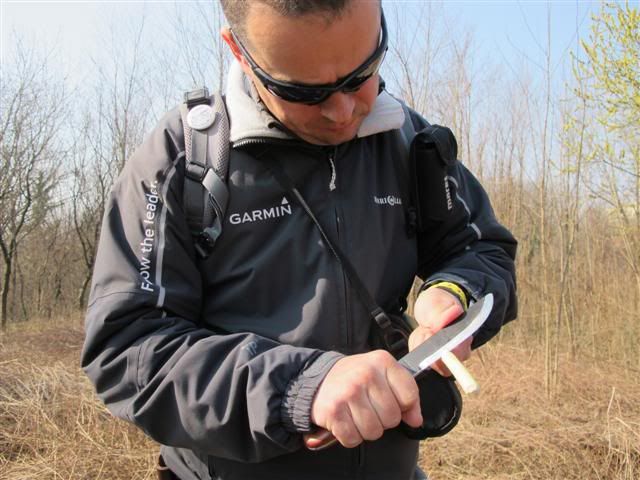

nož sam drage volje posuđivao svima koji su ga trebali, inače sam totalni protivnik takve prakse, ali ubuduće ću upravo zato uvijek na ovakvim projektima nositi uz druge i ovaj nož baš zato da mi ga nije žao nekome posuđivati. i ovaj puta se moje pravilo o neposuđivanju pokazalo ispravnim. nakon rezanja špeka netko iz ekipe je to valjda napravio na haubi jednog od brojnih vozila nož mi je vraćen užasno tup, brid oštrice se sjajio od tupoće.

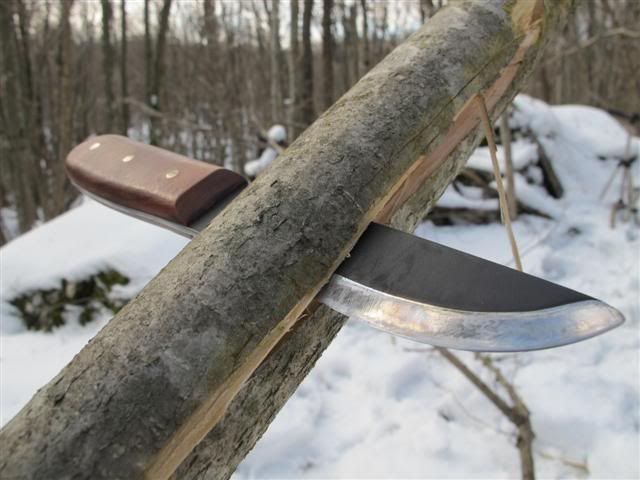

sa sobom sam imao victorinoxov mali đepni oštrač kojim sam mu koliko toliko uspio vratiti oštrinu. evo upravo tu se pokazao nedostatak scandi grinda, kod njega je da bi se nož pravilno naoštrio potrebno imati vrlo velik i ravan brusni kamen jer je potrebno ravnomjerno skinuti vrlo široku traku materjala, što je tvrdim nemoguće napraviti kvalitetno bilo kojim portabilnim brusem uključijuči i DC4. stoga je po mojim mjerilima ber obzira na ray mearsa takav tip grinda neprihvatljiv za ozbiljne avanture gdje se alat mora održavati i izvan idealnih uvijeta dnevne sobe. kod flat grinda moramo da bi alatu vratili oštrinu skinuti samo vrlo tanku traku uz sam vrh brida oštrice, takozvani sekundarni grind, a to je moguče kvalitetno odraditi gotovo svim priručnim oštračkim alataima pa čak i keramičkim šalicama ili tanjirima u planinarskim skloništima.
dakle nakon dosta truda nož je bio opet koliko toliko oštar. dovoljno za daljnje zadaće. trebale su mi elastične trake nešto slično luku. zapanjilo me je uz koliko sam ih malo truda batoniranjem uspio izraditi. nož se da odlično kontrolirati i dobiti gotovo savršeno ravan presjek.
iako sam zbog hladnoče nož koristio gotovo isključivo u rukavicama, ali su mi se svejedno ručka i ergonomija noža učinili solidno pogođenim. nedostatak onih centimetar oštrice između ručke i grinda, na terenu nisu predstavljali nedostatak osim kad smo rezali špek sa tvrdom sušenom kožom, onda bi radije volio da sam mogao iskoristiti i taj dio oštrice gdje je sila rezanja najjača.
na grindu su vidljivi tragovi oštrenja.

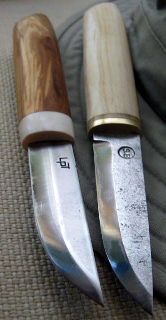

ti Condori mi daju dojam noževa za početnike koji će se na njima učiti oštrenju i održavanju,pa i prilagođavanju noža vlastitim potrebama.
Većina scandi oštrica ne prelazi 2-2.5cm širine(što je oko 1-1.5cm djela koje treba oštriti),tako da nije veliki problem i s manjim brusom(DC3) naoštriti nož,a ne vidim razlog zašto skandi oštrica ne bi imala sekundarni (micro)bevel ,ja ga obično stavljam na skandije za grublje radove..

ako na scandi grindu radim sekundarni grind, onda u startu ne vidim razlog scandija
kako čisti skandi ima jako fin rezni brid koji pri radu s tvrđim drvetom brzo "nestane", sekundarni micro bevel znatno poboljšava karakteristike takve oštrice,(znači ako ćeš raditi s borovinom ili nekim drugim mekim materijalima to ti ne treba,s suhim grabom ili nečim sličnim micro sekundarni produžuje radno vrijeme između oštrenja)
ne radi se tu o 5-6 mm sekundarnog bevela,nego o jedva vidljivoj crti...tako da nema govora o nikakvoj sjekiri
alat se bira i priprema prema svojim potrebama,mogu se koristiti bilo kojie vrste oštrica za bilo koje zadatke,bitno je znati odabrati i pripremiti ono što tebi odgovara.
jedan je full scandi drugi ima sekundarni micro bevel
rinos- spikač
i oba su prekrasna!
kužim sekundarni na lijevom, no meni je ipak draži flatt, stvar je i navike i prakse
Ja u radu s drvetom preferiram čisti scandi kojeg oštrim samo s DC3, ma koliko god to nekome zvučalo nemoguće... u radu s drvom (a u bushcraftu je drvo preko 90% materijala s kojim radimo) mi je osobno daleko bolja scandi oštrica od bilo koje flat grind oštrice, a i brže i preciznije naoštrim bilo koji scandi od flat grind-a. Kada bi radili Fallkniven F1 u scandi izvedbi, to bi bila vrhunska stvar i ja bi ga odmah kupio i po ovim višim cijenama. =)
Igsy- honoris
supruga je imala dodirnih točaka sa homeopatijom ali nije to uvijek baš sretno završilo. u ozbiljnim situacijama kad se stvar zakomplicira večina se ipak vrati na konvencionalnu medicinu i tablete.
imam nekoliko scandi noževa i nisam friški u brušenju, imam iskustva sa svim mogućim brusevima i grindovima i stvarno mi nije jasno kako netko može kvalitetno nabrusiti scandi oštricu na DC3, po meni je i DC4 pre mali za to, iako je odličan za sve druge tipove oštrica. ja sam njime brusio i trailmaster, sjekire i mačete. slažem se da je moguče malo popeglati oštricu na terenu, ali ako je tupa da je možeš naoštriti a da ne napraviš sekundarni grind to mi se čini stvarno mukotrpno, i tunele su kopali žličicama za kavu ali nije to baš idealan alat.
več sam više puta naveo da volim raditi isključivo sa stravično oštrim alatima tako da ja preferiram u divljinu nositi jedan flatt grind nož ali uz njega i sjekiru ili mačetu. tako da mi nije bitno da nož mora biti čvrst za stabla rušit nego da bude oštar. za sve grublje i teže radove onda koristim mačetu ili sjekiru. ako baš moram nositi samo nož onda nosim trailmastera koji je flatt i nadmašit če po snazi i čvrstoči bilo koji scandi nož ali i po reznim performansama. i A1 mi je odličan kompromis kao jedini alat.
kao scandi mi se zapravo jedino sviđa CS SISU jer je vrlo tanak(laminiran) i ima sekundarni grind (nije pravi scandi) koji je još pod dovoljno malim kutem da nož bude stravično oštara a da mu ne moram kod brušenja skidati veliku površinu grinda.
kod mora mi se živo fućka kak ih brusim glavno da režu a kod ostalih noževa mi je ipak bitno da nakon brušenja nož bude i fino ispoliran, što je bitno i radi lakšeg održavanja pogotovo ako se radi o ugljičnom čeliku. na condor basicu su se nakon terenskog brušenja začas javile flekice na oštrici a dok je bio ispoliran nije to bilo uočljivo. sad sam ga počeo malo prerađivati. jučer sam mu skinuo crni coating s oštrice i fino ga nabrusio i ispolirao. odlično izgleda, metnem fotke kad uhvatim vremena.
LUKSA je napisao/la:A kako ćeš ti dooštravati sad taj sekundarnu oštricu na teren, kako ćeš ti pogoditi kut od 20 stupnjeva!Živo me zanima?
Naprimjer sa ovim:
To ja koristim na Morama, noževi ne briju ali su dovoljno oštri za sve moje potrebe.
Kući se igram sa brusevima, a u prirodu nosim (ako nosim) samo ovog malog gerbera
LP
