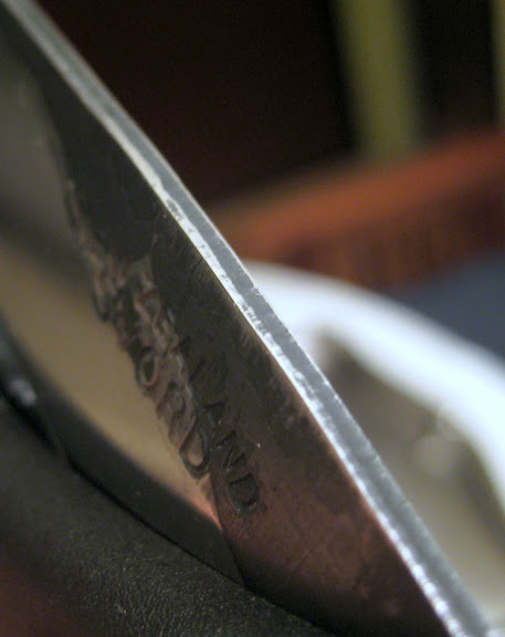

A ovdje su slike lošeg finiša na Craftline Allround. Na žalost ne znam slikati da se vidi detalj ali mislim da će i ovo biti dovoljno.Zadnja slika je slika 711 gdje se vidi savršeni finiš. Inače, što se tiče noževa, nisu baš preoštri, tako da ih trebam pošteno izoštriti, i da napomenem da je meni osobno bolja drška od 711 i bolje mi leži u ruci.

Nisam siguran ali mi se čini da si zamijenio noževe,ovaj s neravnom "kičmom" je 711,a zadnja slika je Craftline i nevidim ništa loše na njemu?
Ali to nije ništa strašno,ne umanjuje funkcionalnoist noža(dapače,čak će lakše strugati firesteel )
To nije ništa neuobičajeno u tom cijenovnom razredu

moje su obje more došle neobrađene kičme,no ne vidim u čemu je problem_ funkcija prije estetike
ionako se to sredi s tri poteza turpijom za metal,ako te baš muči..

definitivno, ne znaš koji ti je koji model
Craftline Allaround ti ima savršena leđa, a 711 ima neobrađena leđa....Oba dva su odlični noževi...što se mene tiče , sve je rečeno....

Da, imate pravo,zamijenio sam ih. A kako i ne bi kad su jako slični, crno crveni, isti oblik oštrice, ista duljina. Dakle, 711 je taj koji nema obrađena leđa. Vama to nije problem, meni je. To vam je kao da kupite novi USB stick za 80 kuna i dobijete ga izgrebanoga, ali kakve to veze ima kad se svejedno može snimati data na njega bez problema.... Uglavnom,koliko para toliko muzike , uvijek bilo uvijek ostalo. Ali za te novce , pa poštarina je 45 kuna a nož 79....
