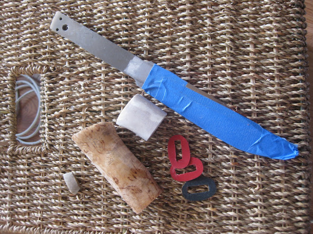

Ti si već davno naručio tak da si i ne možeš baš pomoč ali za one koji ubuduće žele kombinirat sa Fallknivenom, ovo bi mogo bit jako korisno.
Rijeć je o guljenju thermorun drške i stavljanja nečeg po izboru.
http://images.google.hr/imgres?imgurl=https://2img.net/h/i235.photobucket.com/albums/ee271/sanibel686/IMG_6266.jpg&imgrefurl=http://www.britishblades.com/forums/showthread.php%3Ft%3D81914&usg=__S2flvd4yUeCgZ3EPnk6mAVX5yIA=&h=768&w=1024&sz=47&hl=hr&start=175&um=1&tbnid=yUqvFSowiP7FkM:&tbnh=113&tbnw=150&prev=/images%3Fq%3Dblank%2Bblades%26ndsp%3D18%26hl%3Dhr%26sa%3DN%26start%3D162%26um%3D1
Čak je i proces bušenja tako tvrdog matrijala lijepo objašnjen.

Nije F1 nego A1,Recon53 je postao preradu drške A2, trnovi su manje više po obliku kod sva tri noža ist(pogrešna prva slika ,to je S1,a na sliuci ispod A1),ne i po dimenzijama,razlog za mijenjanje thermorun drške je oštečenje(a i draži su mi prirodni materijali) i naravno ako želiš imati 3G čelik s drugačijom drškom
:bog: ,svi Fallkniven blankovi su laminirani VG10 osim WM1 koji je solidni VG10.
Nekome je sad ovaj nož vjerovatno (ne)prepoznatljiv

čekamo fotke gotovog proizvoda :-)
PostajNaslov: Re: Fallkniven noževi   10.01.10 20:17
Jeli može polugotovo?

PostajNaslov: Re: Fallkniven noževi   10.01.10 20:45
Prekrasno!
Elegantan izgled
A završetak trna je u ručki ili je ostao vani malo kao i tvornički?

Skriven je tj. ostao je u drvetu.
Što se tiče završavanja s lanenim uljem(ili uljem od sjemenki lana),to nije završni premaz,nego faza kada se drvena drška natopi s tim uljem(vrućim) čime se promijeni i boja drveta i postigne vodootpornost(to se može više puta ponoviti)pa čak i ako ostane samo tretiran uljem drška nije ni najmanje klizava,ali ni sjajna.
Finalni premaz je tradicionalno vosak,može biti i pčelinji, karnauba ili mješavina kao Renaissance vosak,postoje i drugi (uljni) proizvodi kao CCL Knife Handle Oil(dvokomponentno ulje )ili polimerizirano ulje kao Danish oil(opet laneno) koji se stvrdnu nakon nanošenja,imam i Balistol finish(za kundake).Ovi premazi se poliraju da bi se došlo do sjaja(različita sredstva daju različite visine sjaja,Renaissance koji ja koristim je mutnog sjaja,Balistol visokog)
