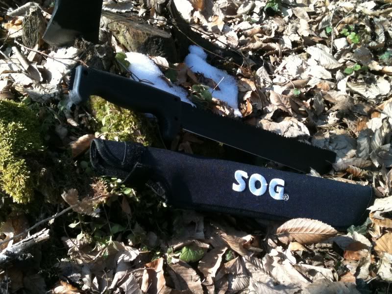

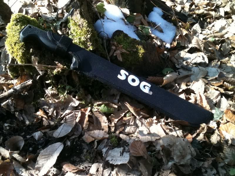

Prilikom jedne pojete Americanshopu s "viskom" novca u đepu odlucim si pokloniti doticnu macetu, prvu u zivotu.....
Nylon korice su ok, macete dobro lezi u njima, imaju mekani plasticni umetak....
Drska guma (kraton), meksa, ugodna za ruku, dobro dizajnirana,,, bar za moju ruku

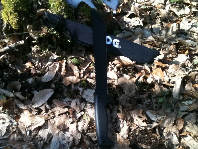

Full tang koji viri malo van drske i ima kao nekakve zube za koje ne znam za sta bi mogli posluziti ali neka ih zlu ne trebali.

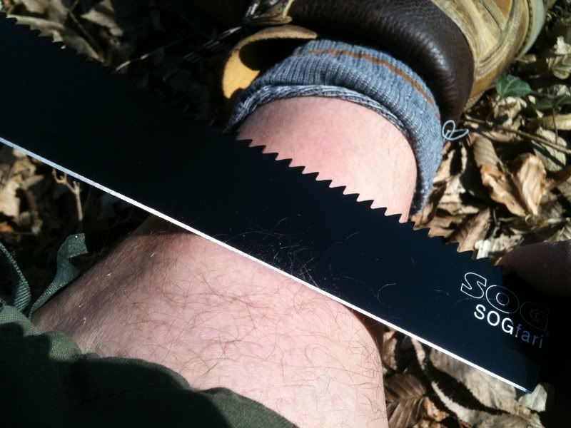

Sjecivo od 3Cr13 celika sa Black Powder Coated zaštitom. Sa gornje strane sjeciva je pila ciju su mi djelotvornost demonstrirali ljubazni trgovci AS, i stvarno pili... ne kao prava pila ali pili cist ok.
Tvornicki naostrena brije...

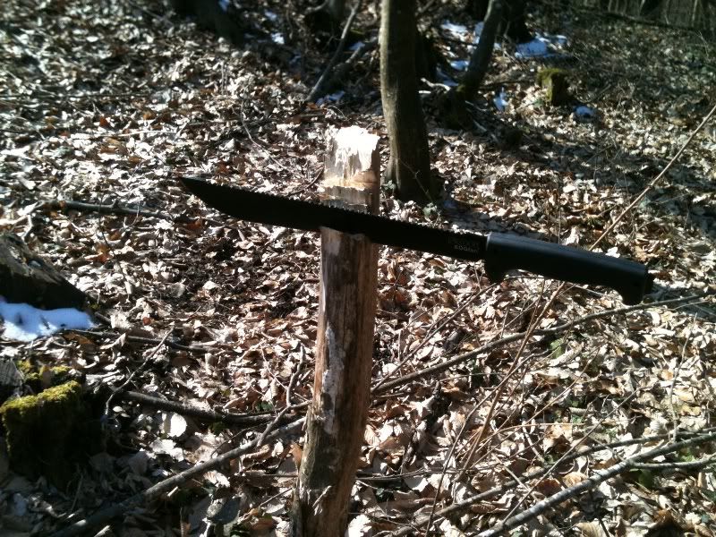

Trulo drvo rusi u trenu...

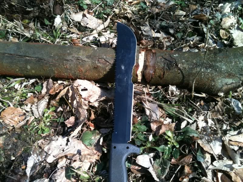

I eto razocarenja,,,,, da li je neznanje u rukovanju, greska u matrijalu....

koja je debljina mačete? ovako nešto se nebi smjelo dogoditi, tj. meni to vrišti REKLAMACIJA!

Da si cijepao kamenje ovo se ne smije dogoditi, pogotovo kod prvog korištenja. Nosi ju nazad u AS, 100% ćeš dobiti novu.
Ja sam tako prošao sa naočalama Wiley X također kupljenim u AS. Vratio ih, dobio nove i riješen problem. SOG bi trebala biti kvalitetna marka, a ovo je siguran sam tvornička greška.

Nije stvar u debljini, niti ičemu drugom, nego u tome što je ta stvar, ne znam kako bih je drugačije nazvao, sve samo ne mačeta, ne rade se mačete, sjekire, kosiri, kukriji, bez razloga od ugljičnog čelika, a ne od nehrđajučeg.
Esee (bivši RAT)- 23" -debljina 1,5 mm čelik 1075
CS radi mačete od 1055-1065 debljina 1,5-2 mm
Tramontina-ovisno o modelima-bez obzira na dužinu 1,5-2,5 mm 1075
Ontario bez obzira na dužinu-3mm 1095
Martindale 65MN (~1065), debljina 4mm kod drške, sužava se na 2.
I sad na te materijale idu na tvrdoću između 48 i 52 RC, što daje žilavu, elastičnu i otpornu oštricu koja ne drži toliko dugo, ali je otporna na šok i se lako nabrusi na terenu turpijom i veselje se nastavlja.
SOG je uspio s ovim čudnim izborom materijala i tvrdoćom na gornjoj granici za mačete napraviti jedan izletnički nož nedovoljno ozbiljan za težak rad.
Svatko će bolje proći kupi li u nekoj željezariji slovačku mačetu za 30-40HRK (rade posao za koji su namijenjene)
Mačeta nije namijenjena cijepanju kamenja, a niti stabala, gore nabrojenima neće ništa biti od tog posla, ali neke stvari se mogu desiti, pogotovo ako je korisnik neiskusan, mačete su uskog presjeka i namijenjene su za druge stvari i zato se često gadno zasijecaju i zaglavljuju u drvo. Nespretno izvijanje kod izvlačenja loše odabrani materijal ili materijal velike tvrdoće će jednostavno odlomiti, ili ako je premekan trajno savinuti.
Misli li se mačeta koristiti kao kamp nož i za takve radove kao što je zahtjevnija sječa pomoći će reprofiliranje oštrice u konveks.

Možda je kriva slika ili kut snimanja, ali ne udaraj pod pravim kutem na vlakna (drveta), to će ti sjekiru vratiti u glavu, a nož možda nije baš to izdržao (iako je trebao da je mačeta).

jedno zapažanje, prema slici debla i izgledu "uboda" rekao bih da si koristio potpuno pogrešan kut pri udarcu. možda me slika vara

Kako sam napisao, a i još netko je primjetio, udarac u drvo je bio pod potpuno pogrešnim kutem na vlakna, i tu je došao do izbora loš izbor materijala i TO proizvođača. Ja mogu Tramontinom tako udarati do besvijesti (Ontario se ne bih usudio), i neće joj ništa biti, ali će meni ruka od vibracija biti neugodno bolna. To su oni šokovi koji alati moraju izdržati. Izletnička pomagala ne moraju.
