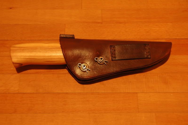

Planiram frendu raditi mali nožić (neck knife), pa sam mislio na korice sašiti i nosač za flint. E sad pošto nisam nikad okidao flint pa nemam iskustva s tim, zanima me nekoliko stvari. 1. Kako napraviti najefikasniji dio na nožu za okidanje flinta (ostaviti dio na leđima sa oštrim rubom, nazubiti jedan dio leđa, napraviti kružnom turpijom udubinu u koju bi nalegao flint?) 2. Može li se flint okidati s oštricom i hoće li ju to otupiti (čelik će biti od feder plate, zakaljen na oko 59hrc)? 3. Ima li netko provjereni način kako napraviti korice od kože tako da nož stoji oštricom prema gore a da ne ispada (nekakav remenčić ili tako nešto?)

1.ravno izbrušena leđa su dovoljna(ako su tvrdo zakaljena)
2.može,ali firesteel razvija veliku temperaturu,a i istupit će oštricu
choil služi za oštrenje kompletne oštrice,a to udubljenje na leđima možda i jest namjenjeno za struganje firesteela
3.Dio noža za okidanje flinta? DSC_4967
Dio noža za okidanje flinta? DSC_4966

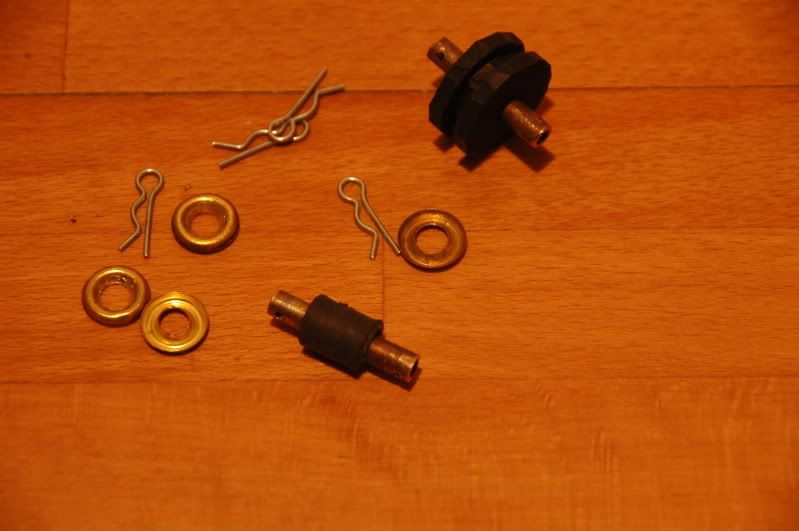

zavisi kakvu dršku radiš,s štitnikom ili bez,možeš i ovako nekako,ja sam malo drugačije izveo ali uglavnom,vidi se ideja Dio noža za okidanje flinta? 350615

@Rinos:sviđa mi se sistem lockanja kao kod Peltonen Sissipukka...kako funkcionira i gdje si nabavio komponente (ili je samogradnja u pitanju)?

Zanimljiv mehanizam, ali čini mi se da treba podosta vremena da se izvuče nož... Mislim da ću pokušati s nekim remenčićem.

nož se izvlači na potez,ovo nisu kopče nego gumeni"valjak koji drži dršku trenjem,

aha, u tom zecu leži grm Dio noža za okidanje flinta? 747986 , ma logika mi nije jača strana pa nisam skontao, onda je svakako funkcionalan mehanizam-svaka čast za ideju!
