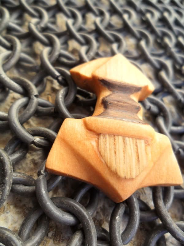

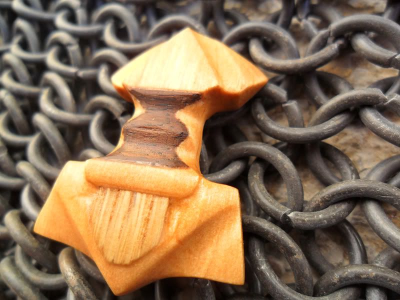

bilo je toga još, al pogubilo se pa nema slika. za pocetak mjolnir koji je neslavno završio, mislim premali komadic drva, s previse zavoja koje ja nisam sposoban ispolirati. prešmirglan je površno par puta s gradacijom 600 i okupan u lanenom ulju, veli se za koga je dobro je
korišteno drvo: trešnja, orah i hrast. na ovom dijelu od hrasta na sredini se baš lepo vidi kak sam heb. stvar

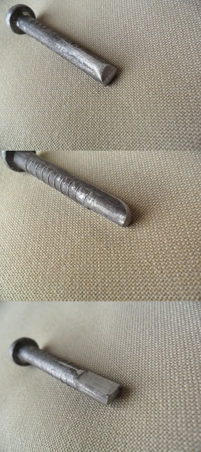

Hvala decki, pa poprilicno je jednostavno, na kožu se nacrta nekaj kaj se vec hoce, zatim se po tim linijama zareže(cim dublji rez tim je reljef vise "vani", također dobro bi bilo koristiti deblju kožu) koža se navlaži, i recimo ja šrafcigerom pritiscem oko tih rezova. Ima baš alat za to, al zasad ga ja nebi kupovao, improviziral sam ga al ne koristim baš jer je koža poprilicno tanka pa nebi mlatio po njoj baš.

jako lijepo napravljeno,a najviše mi se sviđa inovativan alat sa kojim se služiš

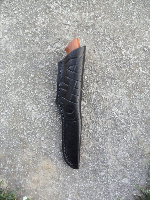

Evo futrola za Moru od Oetzia. Sto se tice njegovog rada ja sam oduševljen, od obrade drva do izbora istog. Topla preporuka svima, predivan rad :migg:
A evo futrole, crna svinjska koža, debljine 2 mm, ova je šivana ručno i to je obavil brat, ja baš i nisam za sivanje

A daj malo napiši o toj svinjskoj koži kakva je za modeliranje i rađenje reljefa po njoj,nisam radio sa njom baš ništa ,poznata mi je jedino sa špeka ,i kolika joj je cijena u usporedbi sa goveđom?
Meni izgleda super i originalno :bog:

Sorry Oetzi zaboravio sam. Pa nažalost pošto nisam koristio dosad druge kože(prvenstveno mislim na onu goveđu biljno štavljenu za kojom patim) ne mogu usporediti. Ali kaj se tice oblikovanja lijepo se oblikuje, pretopstavljam da velikim dijelom zbog njezine debljine (2mm)
Ujedno jedna od najvecih mana te kože koju koristim i je debljina, određeni kreativni zastojci postoje. Drugi nedostatak je to kaj je ofarbana, da nije ehhhh volim bojati i to pa bi se i s tim covjek poigral.
Kaj se cijene tice to nemam pojma, meni kožu stara s posla donese kad ima neki višak.

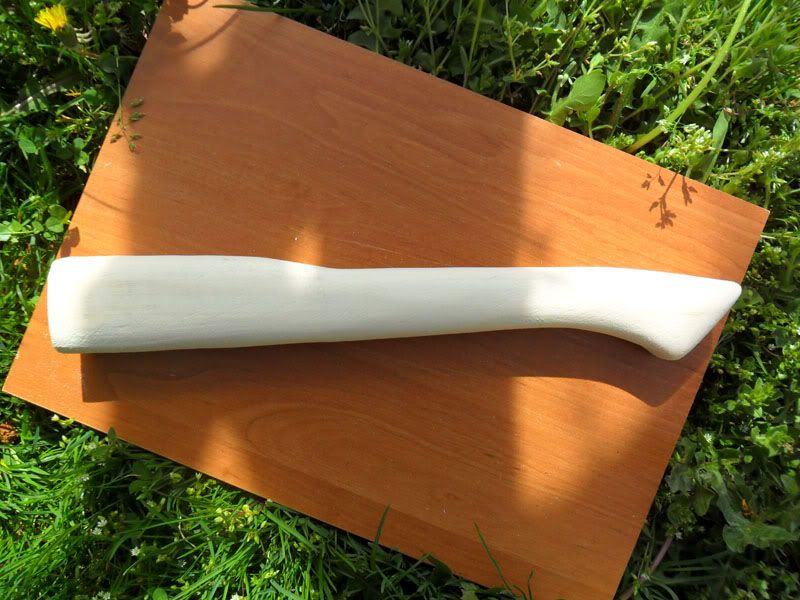

A ovime kratim vrijeme jucer i danas dovršavam ak stignem. Pošto mi se držalo na sjekiri rasušilo radim novo. (zapravo i glavu prepravljam, al otom potom)

Lijepo urađeno, koje je drvo u pitanju?

Drvo je javor. Baš me zanima kak se bu pokazal. Danas sam nasadil glavu, još zakajlam i uredim drvo oko glave i s držalom sam gotov. Onda je glava na redu, vec sam lagano i nju pocel uređivati

Jel bude i impregnacija kakva?

Laneno ulje

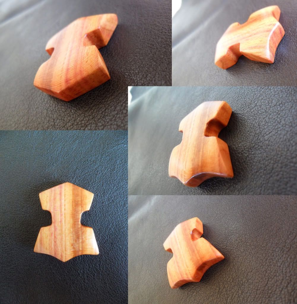

U međuvremenu.
Za kolegu, od šljive.

Odlicno!
Ljepim se ti stvarima bavis...

Ja bi isto trebao novu dršku za sjekiru napravit, odabrao sam lovor, premekan ali za početak lagan za obradu i predivan.
Nego, reci mi čemu ovi mjormiri ili kako već. Ne razumijem.

@Strider sretno s izradom, a kaj se tice ovih mjolnira to je za kolegu, a mjolnir je kao Thorov cekic. ja inace volim nordijsku mitologiju pa zato. (a volim i keltsku i slavensku ) :migg:

super ti je ovo drzalo za sjekiru.... moram i ja za husqvarnu nes smisliti, orginal drska je uzas!
za javor sam cuo da je odlican za drzalice sjekire.
