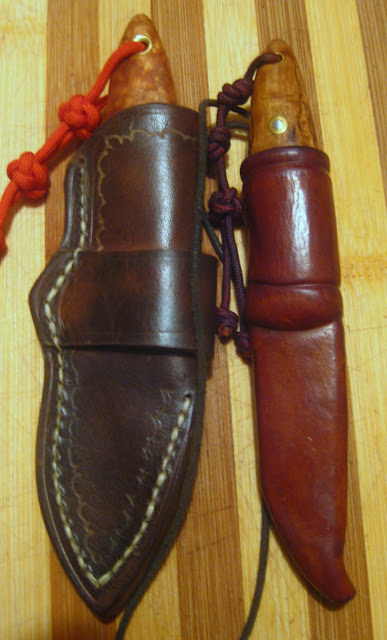

Oštricu je radio Karlo po uzoru na WM1(ovo je veći nož)
čelik je odlični 52100(kuglični ležaj),tang se sužava(tappered tang),dršku od breze,osim mazaične šipkice drže i dvije tanje skrivene+cjevčica za konopčić,koji pored epoxi-ja u stvari i ne trebaju ,spacer je  crveni vulkanizirani papir.(epoxi u mozaik pinu je crven,ali se ne vidi   :migg:
Slijedi još poliranja i zaštita.
futrola je pretpostavljena za crossdraw,ali tu dolazi još jedna traka s kopčama za okomito nošenje,4mm biljno štavljena goveđa koža natopljena voskom i čeka još premaz za malo sjaja,konac je pamučni,navošten i prilično čvrst.(malo me taj konac brine,jer ga koristim prvi put)
i još par stvarčica koje su u izradi..

..kad bi i tražio neki eventualni nesklad ili pokušao pronaći nekakvu manu ,kad bi ziheraški
zagledao ,''bacao'' definicije ,pojmove ,ili subjektivne zablude ni tad nebi uspio pronaći ništa .Postoji jedan respekt prema predanosti i trudu ,još jedan prema kvaliteti i funkcionalnosti .Krasni su .Oba dva ! Volim ''custom Falk'' by @Rinos ,ali moram priznati da mi je kombinacija Karlove oštrice i tvog rada draža.

Zanima me kako centriraš pins da bude simetrično u sredini žica u ovoj cijevčici (od oka ili imaš neku taktiku)?
napuniš sve brzosušećim epoxi-jem pa ih naslažeš,nije baš centriran,ali nisam to ni htio(wabi.sabi :migg: )

Kakva je fazeta? konveks cini mi se?

da ne otvaram novu temu,tu su dva s kupanja u ulju i Mora nastala u međuvremenu...(breza,amboina i vulkanizirani papir...
odjednom je postala ženin nož

Mora mi je najljepša od ova tri,mene je bilo strah radit trodjelnu dršku na Morama zbog izvedbe trna ,dosta je kratak i zadnji dio tank (poput čavla) to me jako obeshrabrilo,sve u svemu odličan posao
PostajNaslov: Re: WM123   28.03.11 21:50
oetzi je napisao/la:
Mora-in trn jest tanak pri kraju ali nije toliko kratak(ma nije ni pretanak),na ovome je 10.5 cm,drška je 11.5 cm,kako je namjenjen samo za poslove oko hrane,neće biti problema(osim toga žena ga je zaplijenila,a ona ga sigurno neće maltretirati))
Kod Mora-e 110(laminirani) trn je još duži,dovoljno da može ići kroz cijelu dršku,prijatelju sam napravio kompozitnu dršku(5,6 komada drva i roga) na njemu i uspješno je maltretira već koju godinu.
