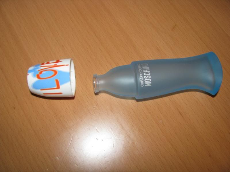

pozdrav forumaši!
prije tjedan dana dva genijalna uma su došla na ideju da bočicu od parfema upotrebiti za dršku od noža.
Oštrica bi bila skandi tipa, dakle sa dugim i tankim trnom!
E sada je problem naći materijal koji je proziran , jeftin a dovoljno čvrst da drži trn, da ne naruši estetiku , odnosno prozirnost drške?
staklo je svijetlo plave boje i zamagljeno!
Nemam pojma dali bi bušenjem, ako se uopće može bušuti staklo, narušio čvrstoću bočice!
da čujem!
šamarajte! :bog: =)

PostajNaslov: Re: Pomoć- smola ili materijal za staklenu dršku!   05.03.11 20:48
Mora biti nešto što će se moći uliti u bočicu uskog otvora i staviti trn, naravno da se stvrdne i drži trn noža na mjestu, nož nebi bio za neke teške radove, već kao dobra zafrkancija, ali namjerno neću staviti bočicu dok ne bude gotovo ( ako bude )!

PostajNaslov: Re: Pomoć- smola ili materijal za staklenu dršku!   05.03.11 22:57
Ajde evo slike pa da ne kompliciram!
Što kažete na ovo?

PostajNaslov: Re: Pomoć- smola ili materijal za staklenu dršku!   05.03.11 23:58
otporne su te staklenke na udarce, ali tko zna kao će se ponašati kada se napuni!
Ovo je samo ideja , pa ću vidjeti dali će se realizirati!
Oblik je bitan!
I zafrkancija!
Bumo vidili!
