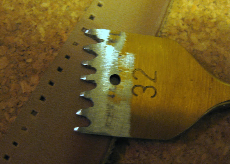

PostajNaslov: Re: (Update) Prerada drške i pravljenje futrole    24.02.11 23:45
Odete kod cika urara i lijepo pitate da vam da malo veci nazubljeni tockic od neke budilice i naptavite drzac za to i povlacite po kozi .Dobijete kao noz za rezanje pizze. On vam ostavlja savrsene rupice na istoj udaljenosti koje kasnije busite borerom .I recite hvala cika uraru =)
PostajNaslov: Re: (Update) Prerada drške i pravljenje futrole    25.02.11 0:00
leptir svrdlo,ne kvalitetno nego što jeftinije
ili s malo više truda set koji pokriva sve potrebe..
PostajNaslov: Re: (Update) Prerada drške i pravljenje futrole    26.02.11 10:46
ja inace koristim vilicu za to.. nisam ni znao za ova leptir svrdla.. al koliko vidim ista stvar ko vilica samo malo robusnija
