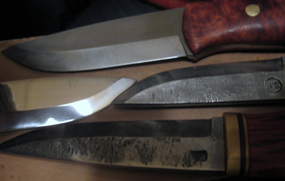

PostajNaslov: Re: "patiranje"karbonskog čelika?   23.01.11 3:14
Lijevo je Sandvik 12C27,nehrđajuči čelik za usporedbu,
EnZo O1 čelik je prestajao 1-2 sata u salveti natopljenoj octom,donja dva kovana imaju "zasluženu" patinu,fotka nije najbolja ali valjda se vidi..

PostajNaslov: Re: "patiranje"karbonskog čelika?   23.01.11 3:22
@Rinos
vidi se sasvim OK ,čak i rezni brid na EnZo-u naravno OK .
Znači u pitanju je ocat ,pa skloniji sam prirodnijoj metodi nego kiiselini ,svakako .
Probat ću malo eksperimentirat s octom ,i ostalim na istom EnZou .

PostajNaslov: Re: "patiranje"karbonskog čelika?   23.01.11 3:33
Da ne zaboravim,nakon patiniranja i čišćenja(ako bude većih naslaga),najbolje je oštricu isprati sapunom,ili istraljati u sodi bikarboni,pa obnoviti rezni brid..
