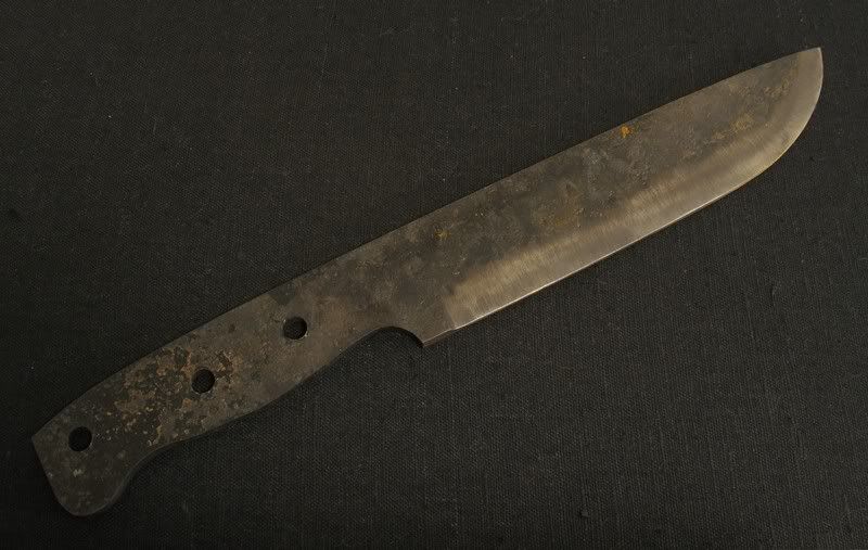

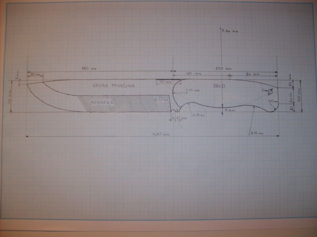

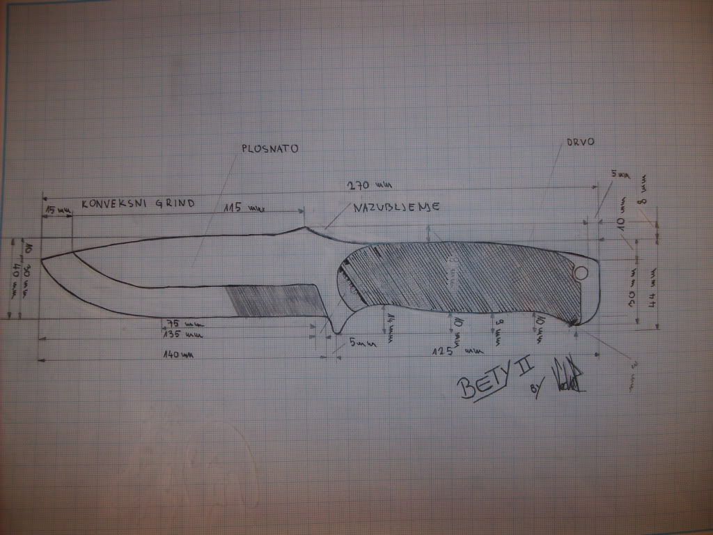

Ideja o nožu počela je ovako nekako:
Pa sam nakon malo razmišljanja nacrtao ovo:
Nakon toga Karlo je dobio ovo:
Pa napravio ovo:
Pa ovo:
Pa ovo:
Pa ovo:
Pa ovo:
I na kraju ovo:
Zatim sam ja "doradio" nož tako što sam doradio grind (viši grind- blaži konvex) i ispolirao cijelu stvar, nož sada izgleda ovako:
