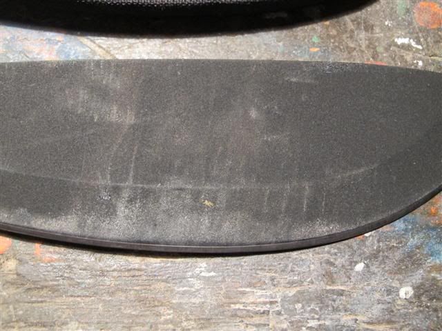

na prvi je pogled to bila solidna sirovina za doradu. već na prvom izletu i korištenju zaključio sam da ču pod hitno morati maknuti crni coating s oštrice. zbog njega je ka bar pliće zarezivao u drvo i teže se iz njega vadio(coating je izuzetno hrapav poput šmirgla na skateboard dasci)
i inače ne volim epoxi coatinge po oštricama zato jel kod brušenja začepe fine bore na brusu i on postaje puno manje učinkovit, nezgodno je još ako je to neki skuplji brus. ne volim te premaze i zato jel se prljavštinu koja se u njega zavuče ne može nikako očistiti i alat cijelo vrijeme ružno izgleda. ugljični čelik mi je jednostavnije održavati bez tog premaza, inače mislim da noževe s tim premazima puše pubertetlije, i neki ninđa, tactical freeakovi koji baš svoje alate i ne koriste nego im uglavnom služe ko dekoracija u sobi i za pokazivanje među "ekipom".(ne želim nikoga uvrijediti ali takva su moja iskustva)

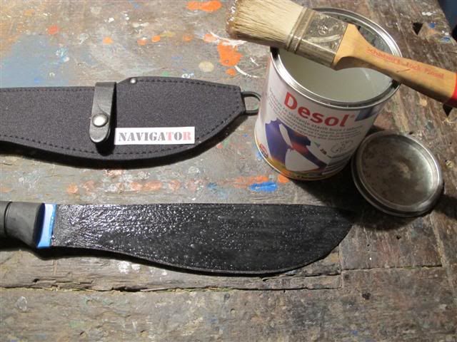

dakle s mog cutlassa coating ide proč. na staru sam godinu u kemoboji kupio na ovome mi forumu preporučenu kemikaliju i bacio se na posao.
desol košta nekih 40 kn i duplo je jeftiniji od identičnog slovenskog substrakta. kistom se jednostavno nanese na površinu koju želimo očistiti od nepotrebnih premaza, pričekamo jedno 10 minuta da boja (coating) nabubri

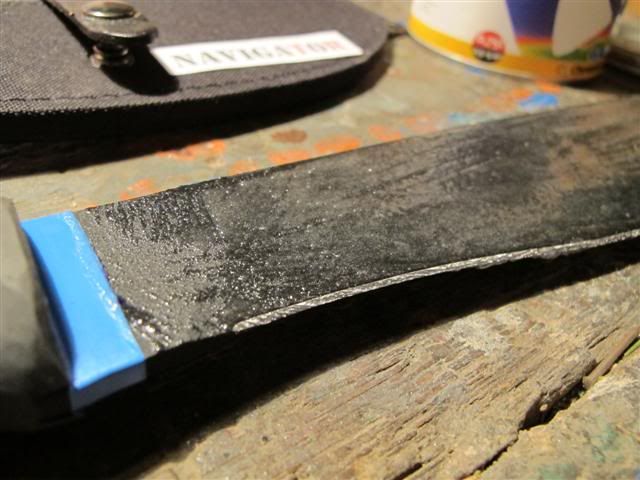

i jednostavno ga uz primjenu umjerene sile sastružemo. ja sam koristio medicinsku žlicu za provjeru grla( ono kad kod doktora moramo reči aaaaaaa) zato jel je oblih rubova i od mekanog rostfraja pa njome ne mogu oštetiti oštricu cutlassa.

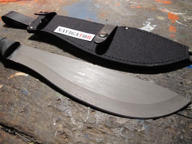

nakon tretmana i struganja oštrica ostaje siva matirana i malo flekava, no u boljem je stanju i solidno isfiniširana jer zapravo nisam ni znao u kakvom je stanju ispod hrapavog coatinga. premaz nisam skidao do same ručke iz razloga jer nisam znao kako desol reagira na materjal ručke i zato da mi se na spoju gumene ručke i oštrice ne hvata hrđa koju je na tom mjestu teško izbjeći. upravo je zato onaj komad plave izolirke namotan uz ručku.
nakon pola sata sveukupnog rada sada oštrica izgleda ovako. još sam je malo naglancao purol pastom pa sad ipak nije toliko flekava. za prvu sam ruku izostavio ozbiljnije poliranje i glancanje do sjaja jel bi možda upravo ovaj sivi tanak sloj(zapravo preostali coating u porama materjala trebao doprinjeti daljnoj otpornosti na hrđu, spriječiti zadržavanje vlage i prljavštine u tim mikroskopskim porama). ako sam u krivu, a to ću vrlo brzo saznati. onda poliranje do visokog sjaja ne gine.

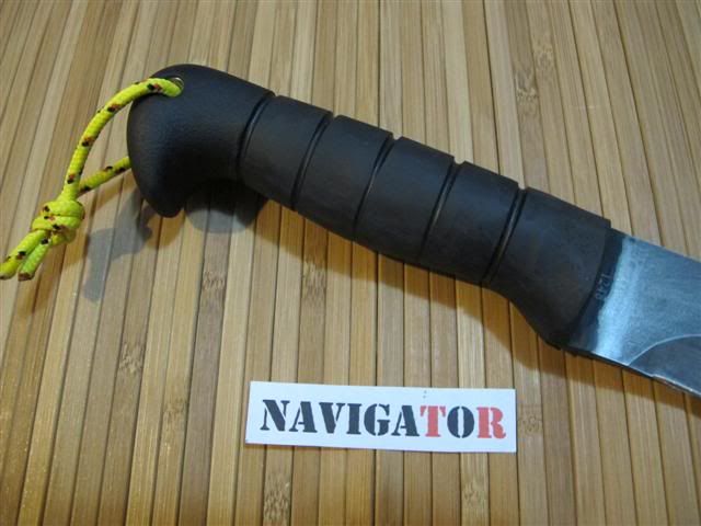

no preinaku nije doživjela samo oštrica nego i originalno za moju ruku neudobna i pre široka ručka. sva sreča da je od pune gume koja se da solidno obraditi recimo šmirglom.
ručku sam stanjio i neudobno kockasti kraj prema oštrici zaokružio i sad izgleda ovako
kao i na gotovo svim mojim alatima kroz rupu na ručki prolazi kratki izrazito žarko žuti štrik koji služi za vješanje alata na čavao ili granu i kako bi bio što uočljiviji npr. u lišću u šumi.

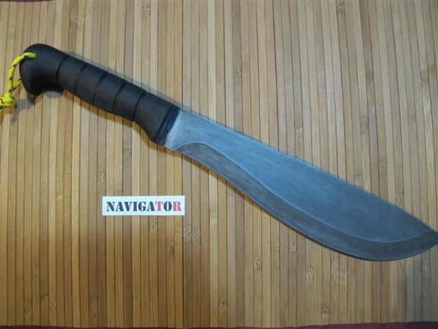

na kraju sve izgleda ovako. uskoro ću u nastavku naljepit i nešto fotki i dojmove s terena, nadam se već idući tjedan.
