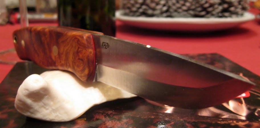

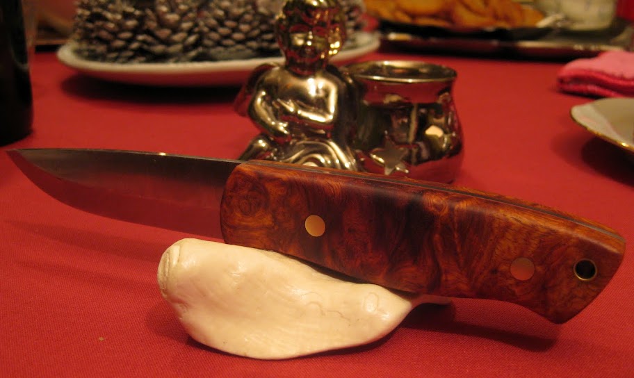

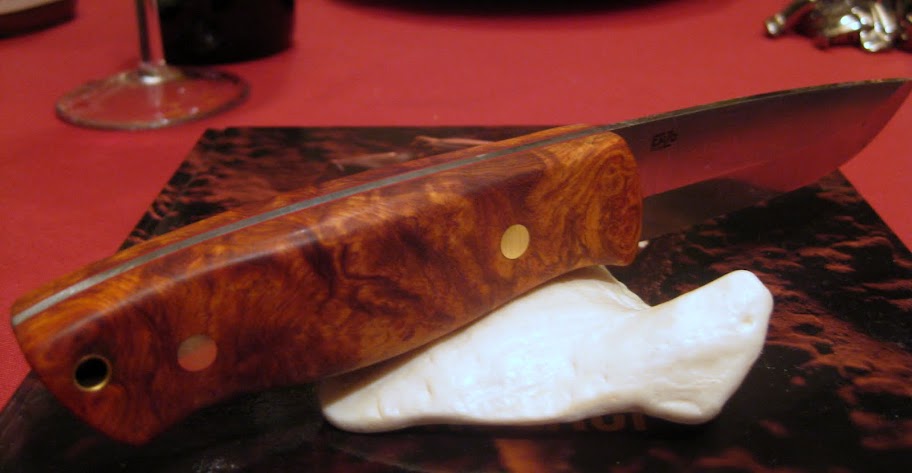

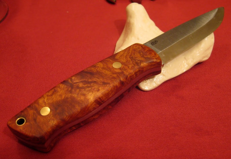

EnZo Trapper scandi O1,imao sam oštricu duže vrijeme(i pločice za dršku,amboina) pa napokon odlučio da sam sebi poklonim nešto

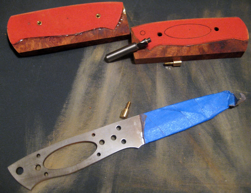

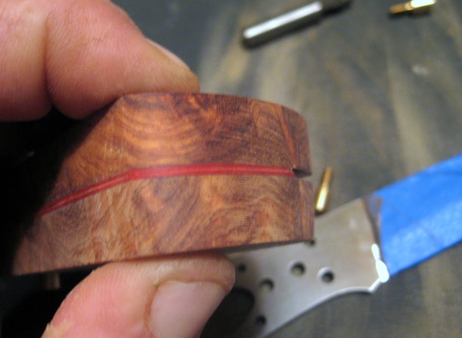

drvo treba dobro izravnati,ja sam to napravio s brusnim papirom na staklenoj podlozi,očistio alkoholom pa naljepio vulkanizirani papir,ucrtao obrise(što i nije neophodno,ako se dobro pričvrste pa onda buše rupice koristeći dršku kao šablon),svrdlo širine corby vijka,a onda countersink svrdlo(ko misli raditi ovaj tip drški,isplarti se nabaviti)
Brisa
provjera,provjera...
ovdje su obrisi bitni,a opet ne toliko,jer ne pilam u milimetar

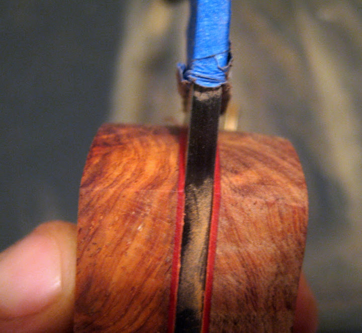

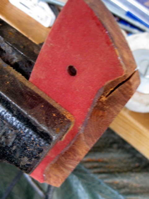

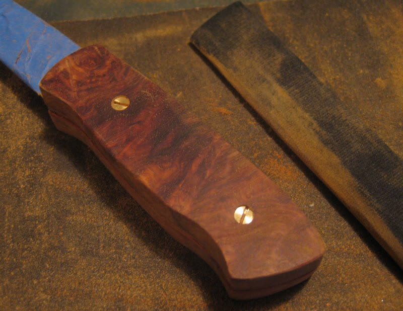

zasada je samo s vijcima,prednji dio drške je najboolje obraditi prije ljepljenja,jer kasnije je teže polirati ogrebotine koji moge nastati na oštrici prilikom brušenja drške..

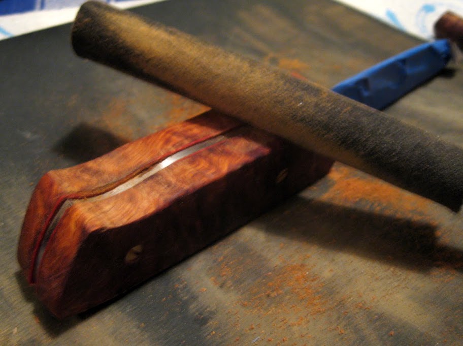

a onda brušenje,brušenje,neznam zašto je ovaj komad ovoliko tvrd,radio sam i prije s ovom vrstom drveta,ali ovaj me namučio..

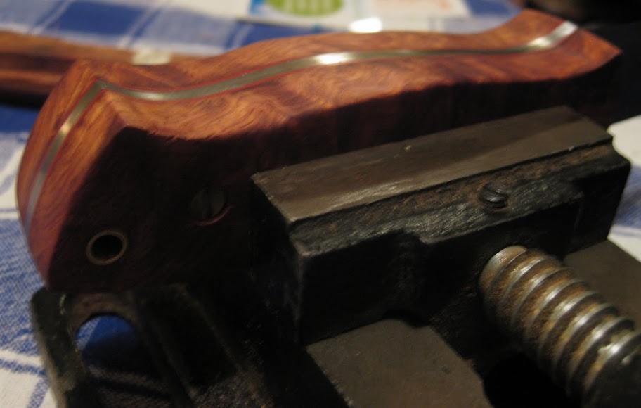

kad je to napokon bilo izbrušeno zaljepio sam ih s dvokomponentnim epoxijem i stavio u steg,da malo odleži do daljnje obrade,koju nisam slikao   :rolleyes: ,uglavnom izbrusio sam i malo oblina da ne bude baš ravna,brusnim papirom,povremeno vlažeči drvo da vidim gdje su ostale ogrebotine.
Na kraju je poliran filcom i bijelom pastom i sad je još preostala zaštita,ili možda još malo stanjivanja  :misli:...proba,pa ću odlučiti..
Čestit Božić

prekrasno drvo....Pterocarpus indicus
evo za otzia link
http://www.exoticwoodgroup.com/order_knife_blanks.htm
