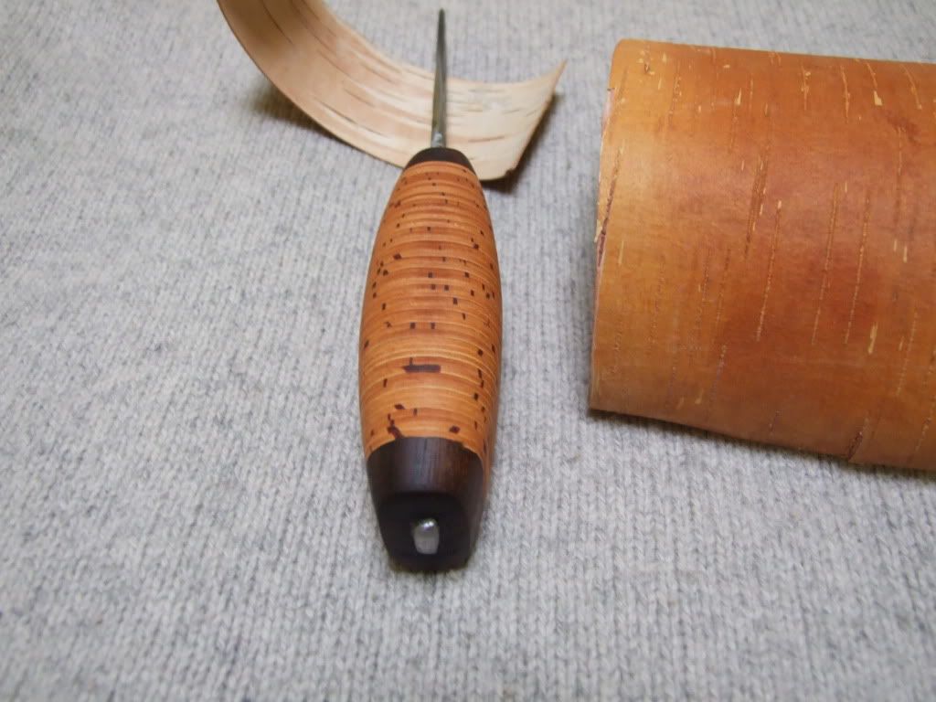

Ovo je moja prva drska u zivotu i zato budite nezni.
Secivo od maestra Karla Bana i samo se nadam da moja drska, bar donekle, moze da parira njegovom umetnickom delu.
Korisceni su orah i kora od breze, sve zaliveno epoksijem, trn je zakovan.Zasticeno lanenim uljem i pcelinjim voskom.
Islo se na sto tradicionalniji izgled i ostavio sam malo deblju drsku, jer mi se veoma dopao osecaj koji bih nazvao "puna saka drske".Grip koji daje brezina kora je neverovatan.
Nadam se da ce vam se dopasti i naravno sve kritike su dobrodosle i bice primenjene na sledecoj drsci!
Veliki pozdrav!

krasno, odlicna kombinacija, baš se paše

moža malo predebela drška za moj ukus ali, sve u svemu fino napravljena i odlično se slaže s oštricom
PostajNaslov: Re: Pukko drska   13.12.10 16:14
Svaki ručno rađeni nož je bolji od konfekcijskog, jer ima dozu osobnosti!
Redovi kore breze su odličan izbor!
Ovog bi mogao nazvati bumbar!
Neka si ti zadovoljan!

Kora od breze je i moj omiljeni materijal,nenadmasan osjecaj u ruci,tvoja je odlicno i ukusno slozena,sada samo isprobaj kako je raditi s takvom debljinom i oblikom i ako treba lako ces je prilagoditi i stanjiti(a mislim da hoces :migg: )
PostajNaslov: Re: Pukko drska   13.12.10 16:34

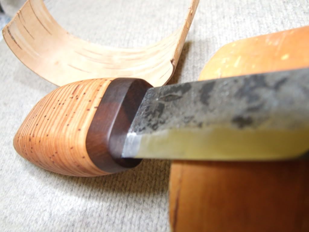

Fenomenalno odrađeno, fantastično si uklopio sječivo u drvo - vrlo precizan spoj drvo/čelik.
Upravo radim jednu drškicu od brezine kore, jedva čekam da je osjetim pod rukom. S brezinom korom još nisam radio, ali me već pri rezanju iznenadila svojim "protukliznim" svojstvima; kada je režem skalpelom pruža osjetan otpor i cviljav zvuk usljed trenja, kao da je lagano ljepljiva.

Hvala vam svima, a pogotovo mi prija i pohvala od majstora kakav je Rinos.Da, malo cu ga maltretirati, pa ako treba da se stanji-lako cu to odraditi.
Nino G@ i meni je kora cvilela prilikom secenja!Jedva cekam tvoj rad!

lep noz, drska isto (malo debela i za moj ukus,ali o ukusima se ne diskutira...)
samo napred sledeci ce biti lakse napraviti .
