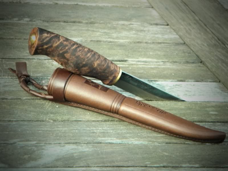

Napokon!
Dobio sam ga 7 dana po naruđbi, i kostalo me 98$ nož, 24$ postarina i 360kn carina.
Puno, zato se i jesam toliko promisljo....
Malo teh. karakteristika;
- ukupna duzina: 21cm
-duzina ostrice: 9,8cm
-sirina ostrice: 2cm
-debljina ostrice: 3mm
-duzina drske: 11,2cm

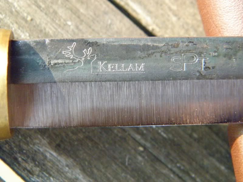

Nisam nigdje nasao podatak od koje vrste celika je napravljena ostrica, osim da se radi o visoko ugljicnom celiku. Njegova znacajka je u SPT tehnoligiji (diferencijalno kaljenje) cime je postignut idealan omjer tvrdoce sjeciva i kicme ostrice. Sjecivo je tvrdoce 62hrc. Izradjen rucno. Uostalom evo link na stranicu, ovo sta pisem ionak sam tamo procitao.....
http://www.kellamknives.com/index.php?main_page=product_info&products_id=7
Ja cu radje o svojim dojmovima!

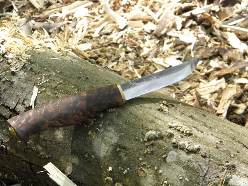

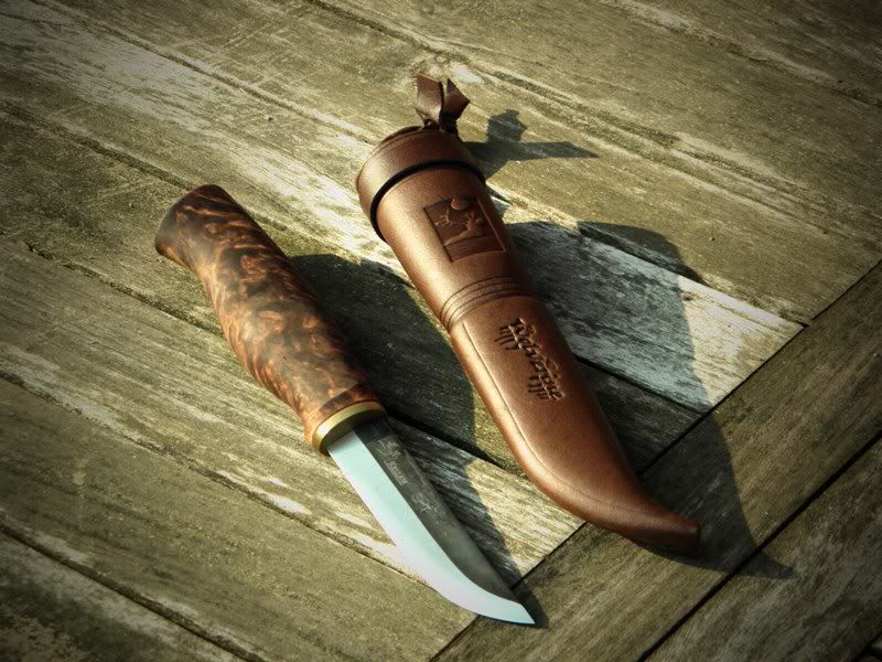

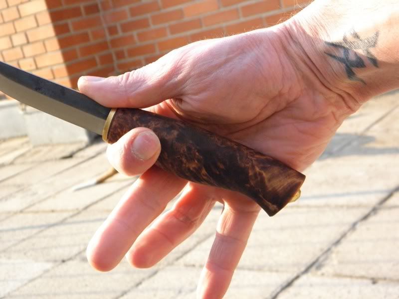

Sta se tice estetskog izgleda svidio mi se cim sam ga vidio prvi put.

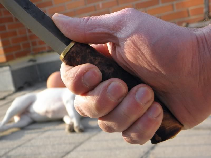

Na prvu noz djeluje pomalo slabasno i maleno ali kad se primi u ruku osjeti se da drzis nesto.....
Izvrsno je izbalansiran, osjeti se teziste na spoju drske i ostrice- ne znam kak drugima al meni to odgovara-.

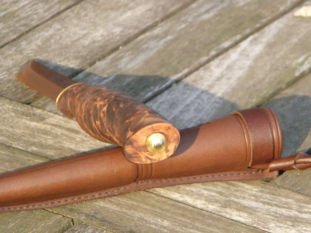

Drska noza je napravljena savrseno, izvrsno lezi u ruci i daje osjecaj sigurnog hvata. Izradjena je od skavdinavske breze.

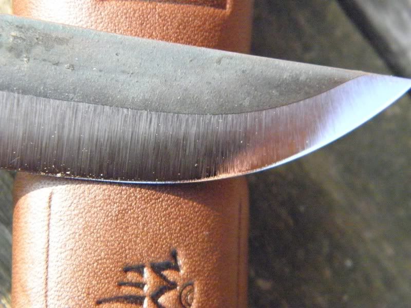

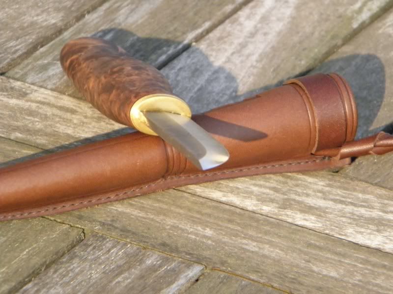

Ostrica skandi grind, malo vislja skoro do polovice ostrice.
Mozete vidjeti i liniju kaljenja, otprilike na 2/3 od brida ostrice.
Moram priznati da su mi More stizale znatno ostrije. Do sada sam s njime izrezao samo jedan A4 i nes dlaka s potkoljenice, na setnju ce pricekati jos koji dan.
Spoj drske i ostrice je bez ikakvih luftova, sve je na svom mjestu i potpuno simetricno.

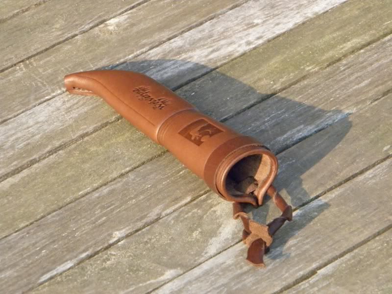

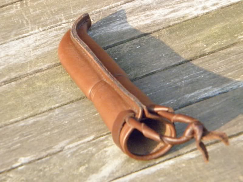

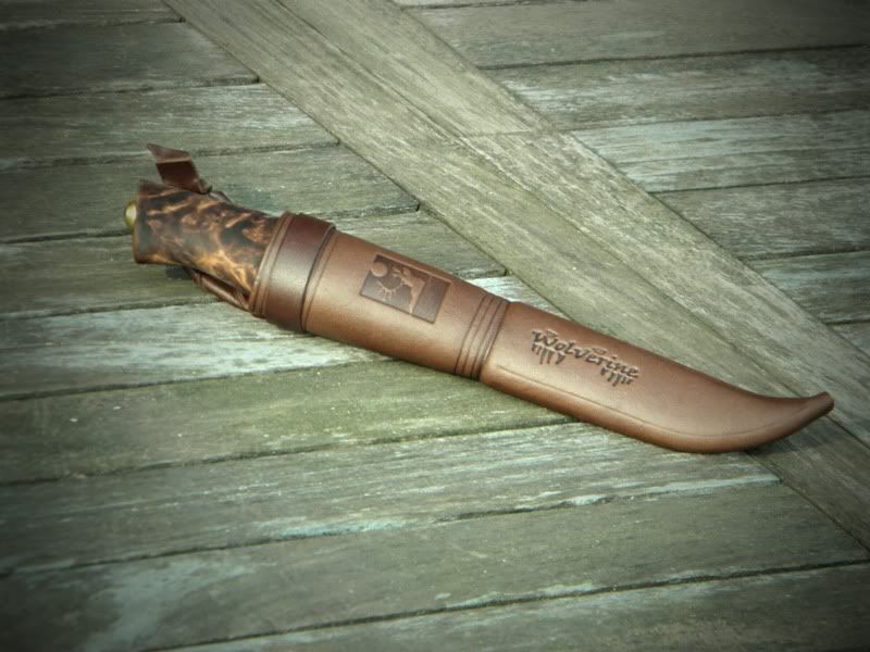

Futrola kozna, cvrsta, kvalitetno sivana. Noz u njoj cvrsto sjedi, nema sanse da ispadne. U dio futrole u kojem je ostrica umetnuta ja plasticna zastita.
Jedina zamjerka, futroli i nozu opcenito, je ovaj dio futrole sta ide na remen... djeluje mi nekako preslabo, mislim da su ga trebali napraviti malo veceg i jaceg.

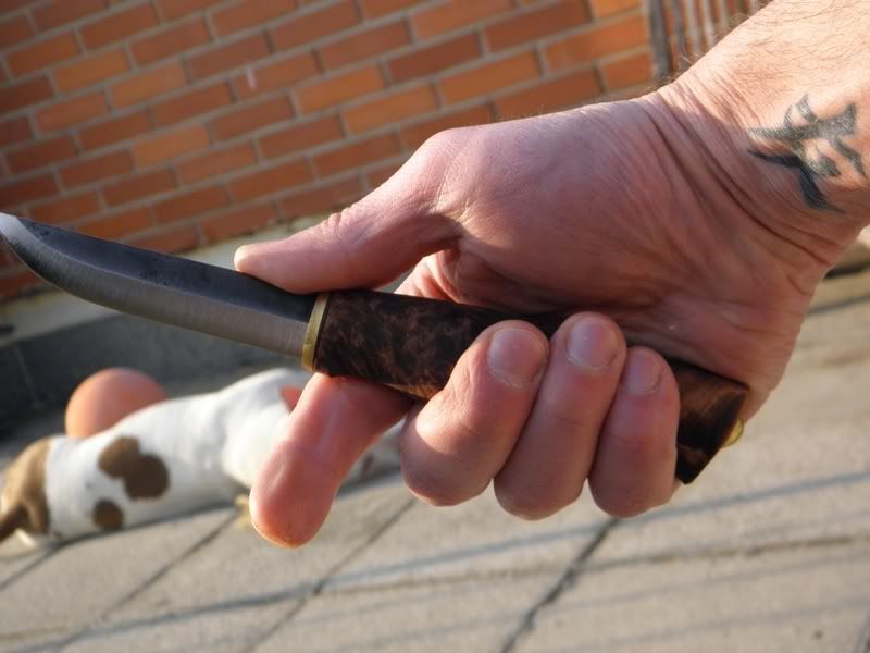

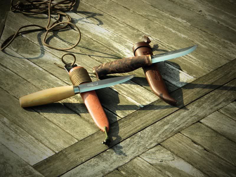

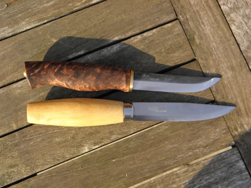

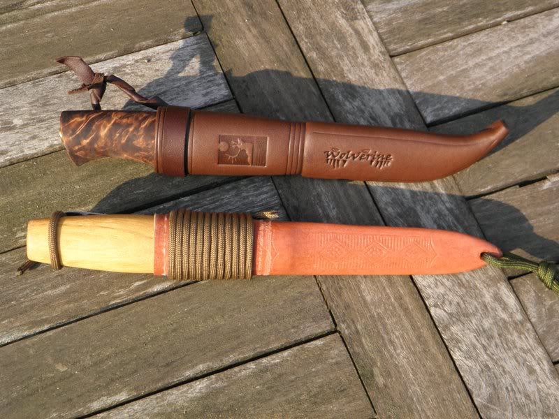

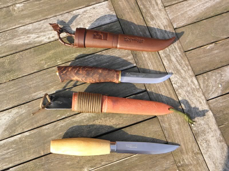

I za kraj par fotki sa Morom Classic radi dojma dimenzija....

kakva je ono zivotinja u pozadini? na prvoj slici di se vidi jos izgleda ok al na drugoj kao da ce explodirat
Broj postova : 2695
PostajNaslov: Re: Kellam Wolverine   25.03.11 1:31
Jako lijep scandi, šteta što je platio svoj danak jaci Ubiti ja da sam carinik, nakalamio bi mu još i porez na luksuz zbog ove divne drške.
Broj postova : 2695
PostajNaslov: Re: Kellam Wolverine   25.03.11 1:33
Mornar je napisao/la:
To je i pas i lopta pored njega
Broj postova : 3151
PostajNaslov: Re: Kellam Wolverine   25.03.11 1:41
Drsaka je i mene fascinirala, ok sta je ljepa.... al kak dobro lezi u ruci......
Lako za Jacu.... +35$ za ogrlicu zeni i to bivsoj
Mornar
Jana kujica staforda,,,, jede djecu pa je tak malo punija

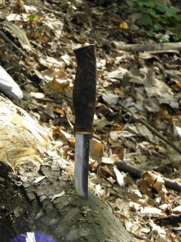

PostajNaslov: Re: Kellam Wolverine   11.04.11 21:57
Mala nadopuna ovoj recenziji kako sam i obecao!
Noz je napokon izasao u setnju i opravdao svoju cjenu. Nije bio ostar da brije ali nije izgubio ni malo ostrine koju je imao, ugodan je za rad, fino sjedi u ruci, lako ga je kontrolirati..... sve u svemu ako sam i dvojio oko toga da li sam pogrjesio kupnjom ili ne sada vise ne dvojim, pun pogodak!!

To je klasican skandi noz i kao takav zivi vec dugo godina. Drska je napravljena tako da ima ulogu stitnika, grip je vise nego dobar i sigurno nece zafaliti nekih neravnina na njoj, ostrica je takva kakva je i meni je sasvim dovoljno velika, a nitna na kraju se ne moze nazvati nedostatkom jer sigurno nece popustiti.....
