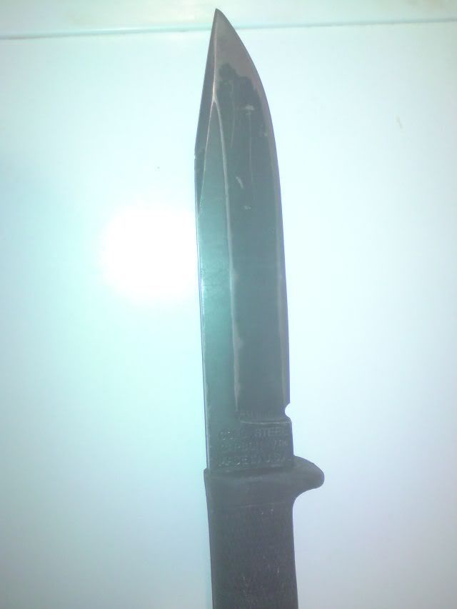

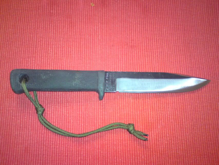

ovako ekipa .. potpuno nenadano dobio sam na poklon SRK od bratica iz SJP .. noz je prozivio pet godina ratnog pakla i u relativno je losem stanju .... coating je u tragovima, korice popravljene, ali tup je ko stup... drska je super .. noz je u solidnom stanju nije iskrivljen niti nista ... sada savijeti: dali skidati coating i polirati te kako poceti brusenje?
PostajNaslov: Re: cold steel SRK "vracanje u zivot"   04.12.10 19:36

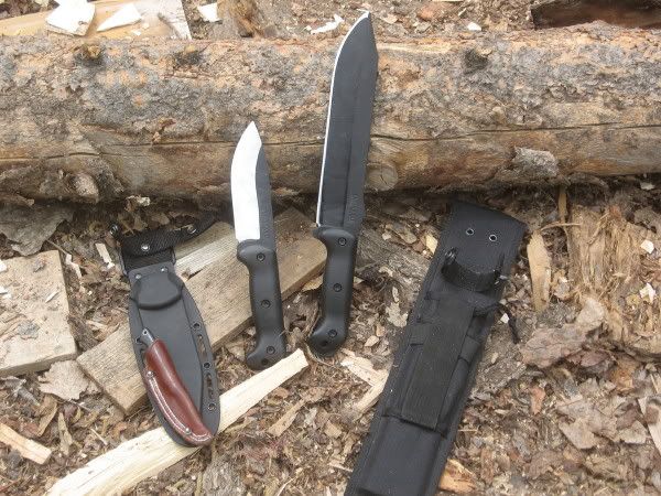

Niš ne skidaj,odfuraj ga možda jedino k brusaču da ti skine coating sa bevela pa da dobiš nekaj ovakvog kakav je ovaj Becker BK2 u sredini...
Just my two cents.

Strpljenjem. Ovo je skidano finim brusnim papirom (mokro). Ne znam gradaciju iako je pisala s druge strane, kupujem na opip, jel' fino il' nije...
Detaljno poliranje je ušlo tek nakon promjene drške-radio sam za jednu dragu prijateljicu.
Krajnji produkt nakon brušenja i glancanja nije slikan, zaboravio sam. Drška je rog, koža, šljiva, koža, rog...

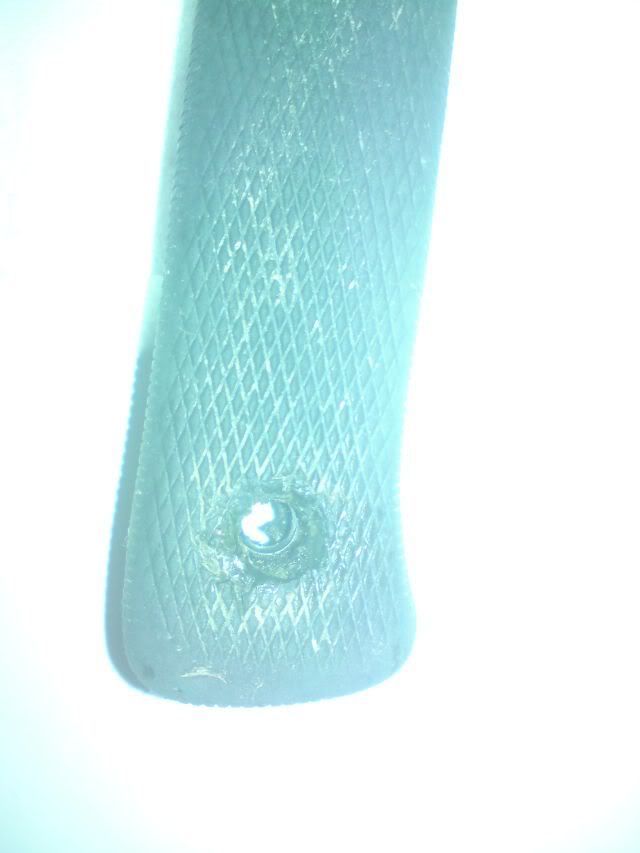

noz je upravo testiran ... ima malo al minimalno lufta između drske i tanga ... kako to rijesiti?

PostajNaslov: Re: cold steel SRK "vracanje u zivot"   05.12.10 21:18
Izvuci ga iz drške, u rupu naguraj malo tekućeg metala, nabi nož nazad, obriši višak ljepila.

kako da izvucem drsku da ga ne ostetim?

PostajNaslov: Re: cold steel SRK "vracanje u zivot"   06.12.10 1:36
Nemam taj nož, ali mi se čini da ga drži samo ona zakovica na kraju drške(di je rupa).
Kad skineš zakovicu samo povučeš oštricu van... takav je sistem na mom ronilačkom.

da .. tako je .. ali ipak cu spricom ubrizgat malo ljepila u taj sitni prostor..

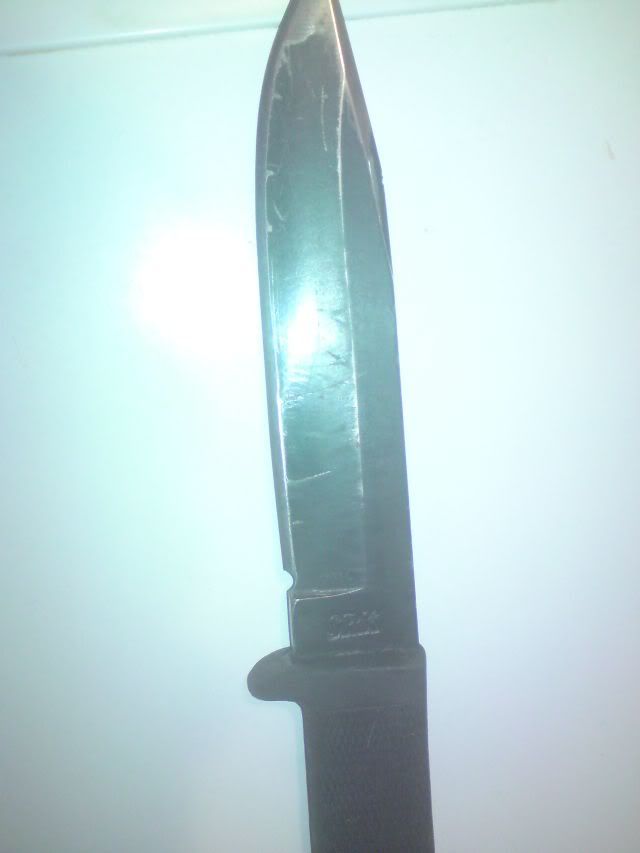

Sa susjedo se danas trampio za nekog foldera sa Dealextreme+Kroko futrola u zamijenu za "neki nož koji mu stoji doma i prevelki mu je za guliti krumpir".
E pa taj nož je bio CS SRK Carbon V.

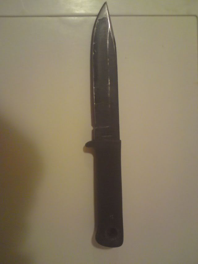

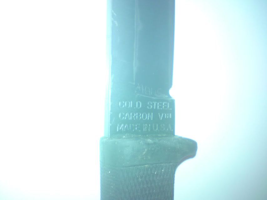

Nož je u očajnom stanju ali ima definitivni potencijala,drška je super čvrsta,jedino kaj fali je piksa unutar rupe na dršci.
I nažalost,vrh je malkice zakrivljen u desno,na fotkama se ne vidi ali je.
Planiram ga skratiti za nekih 2 cm,da bude malo duži od F1.
Mislim da bi ovo moglo bili početak jednog lijepog prijateljstva...
Inače,na jednoj strani piše HANS a na drugoj RAC,izgrebano iglom,ovaj nož je vidio ratnih zbivanja pa ako ga netko prepozna nek se javi...
Evo fotki prije šminkanja...

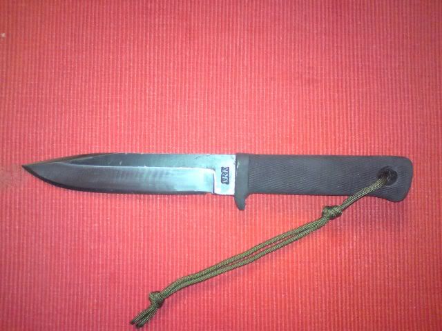

Evo,udarena je manja "šminka" na bevelu,oštrica ipak nije bila iskrivljena nego je s jedne strane skinut coating više pa se radilo o optičkoj varci.
Uglavnom,kut oštrice na 25 stupnjeva i nabrušen je da može sunetit' komarca dok spava a ovaj neće do jutra skužiti.
Planiram mu napraviti korice ovaj tjedan pa da bude backup za ponekog frenda koji bi išao a nema s čim u buškraft.
