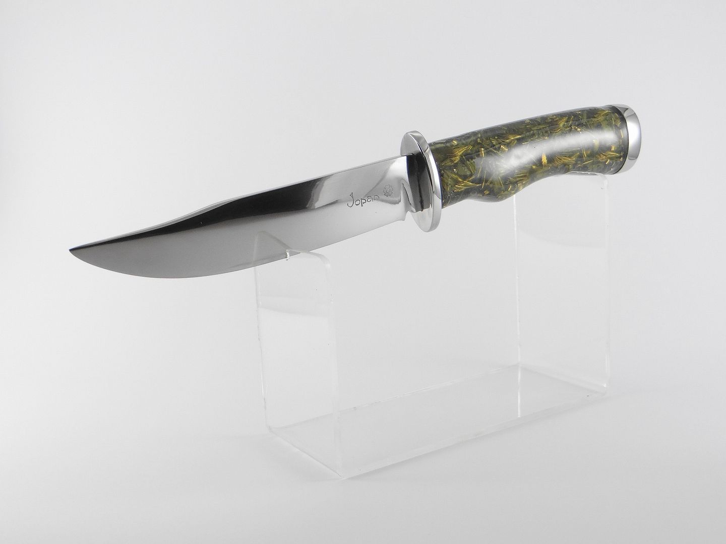

Evo jedan uradak opet za svoju dušu.
Bit će mi drago kao i uvijek odgovoriti na svako pitanje vezano za izradu.
Oštrica RWL 34, dužine 13,5 cm debljine 5mm.
bolsteri inox
Rukohvat orgonit (smjesa smole metala i kristala, za više info o tome najbolje google)

E ovo je prelijep rad, drška je stvarno zaimljiva... Može onda pitanje
O kojoj smoli se radi?

Hvala na komentarima.
Smola je poliesterska, kupljena u boje i lakovima, sa 2-3% učvrčivača nakon (hlađenja) pola sata je tvrda za brušenje.
-Štukanje trna? To je moja metoda uštede materijala, glupo mi trošiti skupi materijal za dršku ako od toga mogu izraditi još jedan nož. Nije mi baš ni nabava blizu a i noževi su za moj gušta pa se nema ko ni žaliti radi spajanja:). Var je jedan od najčvršćih spojeva, naravno da se na tom mjestu materijal grijanjem opusti ali na tom mjestu nije ni potrebna velika tvrdoča dok po meni čvrstoća nije upitna. Kasnije se sve zalije poliesterom i tako dodatno ojača. Taj drugi  dio drške radim isto od alatnog čelika (ključevi od motocikla, unior itd.)
Na devetoj slici po redu na tom dijelu drške se može pročitati "Yamaha",  tako da je to bosansko, japanski  klon:).

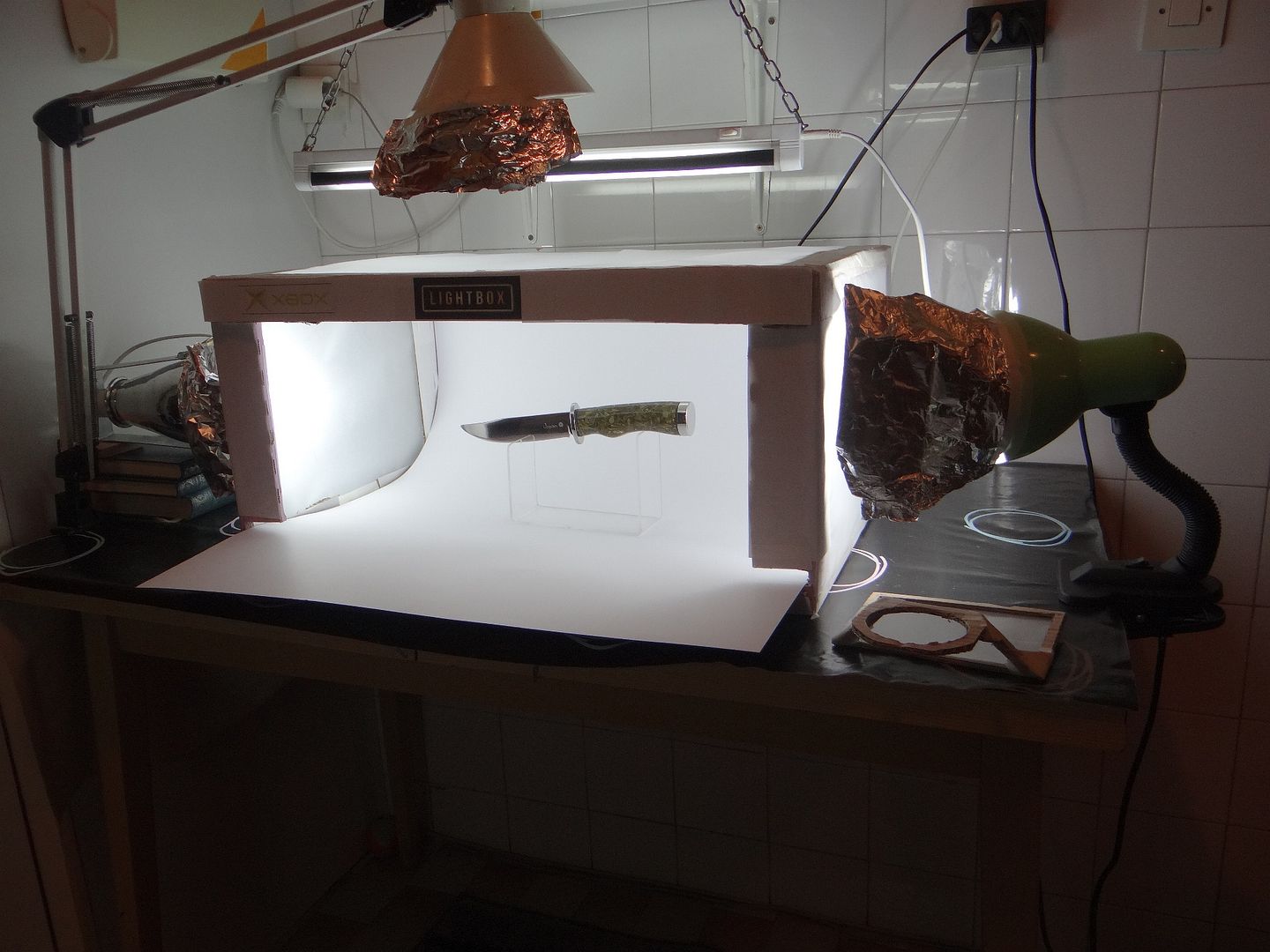

Uz put ću ovdje  predstaviti jedno jako dobro i korisno pomagalo a služi za dobijanje dobre fotografije za prezentaciju.
Zove se svjetlosna kutija (light box) izradio sam je od kartonske kutije kojoj sam izrezao stranice (osim zadnje) na izrezana mjesta se zalijepi paus papir koji savšeno propušta svjetlost za ovu namjenu.
Na pozadinu i dno se položi -hamer papir. Sa strane i gore se stave lampe, kakve imate samo je bitno da su u njima bijele štedne sijalice.
Fotografiranje može početi uz korekciju (balans) bijele boje na postavkama fotoaparata.
