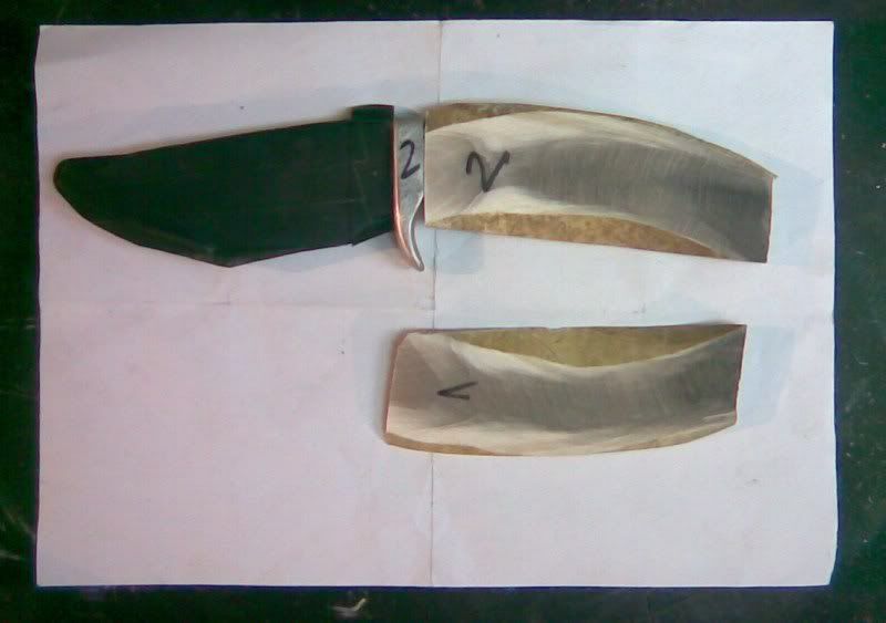

Sada sam se okupirao kako izvući ravne pločice debljine 5 milimetara a duge 11 cm. iz ovoga.
Nije problem rezati pilom za drvo a i turpija za drvo (rašpa) ga lijepo obrađuje (probao sam malo fleksom a kako smrdi). Kaže mi prijatelj koji je stomatolog da se tako oslobađa sumpor. Zato oni kada bruse zub koriste vodu za hlađenje i ispiranje.

Uspio sam izvući dvije ploćice za obloge rukohvata.
moji noževi - izrada - Page 2 Slika006moji noževi - izrada - Page 2 Slika009

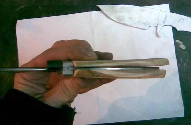

Epizoda: zalijepljeno zanitovano i ugrubo prebrušenomoji noževi - izrada - Page 2 Hkgjkmoji noževi - izrada - Page 2 Ehr

Postaj by Cave Bear 01.12.10 21:04
napravi i futrolu od roga
